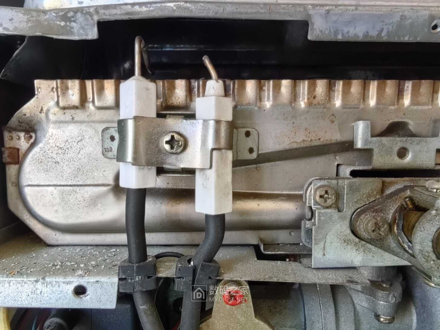

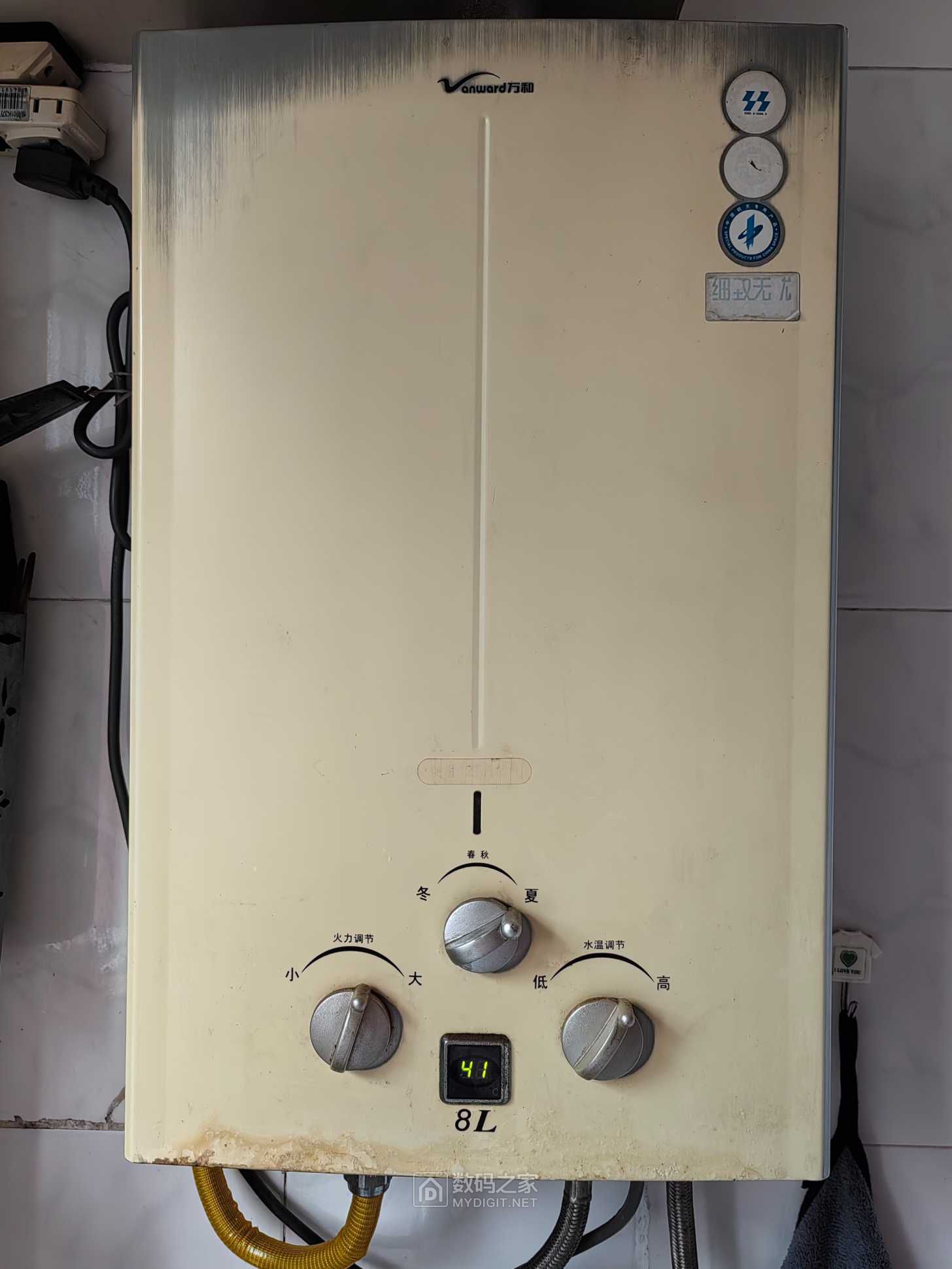

故障现象:燃气热水器开机点火正常亦有热水输出,但不一会就熄火停机。这种现象若供水、燃气、排烟管压力均正常,那么极有可能就是感应针的问题了。上图:

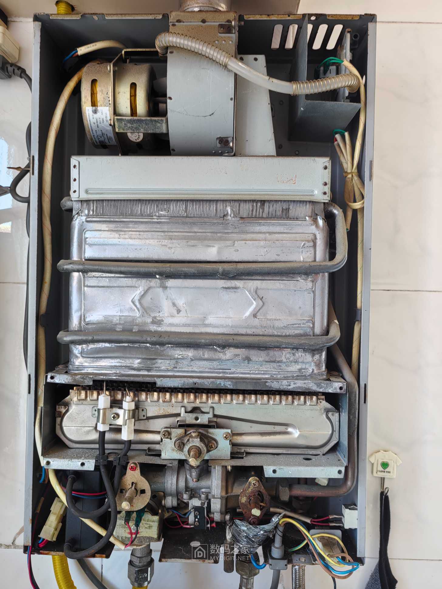

打开热水器外壳可见燃烧室。

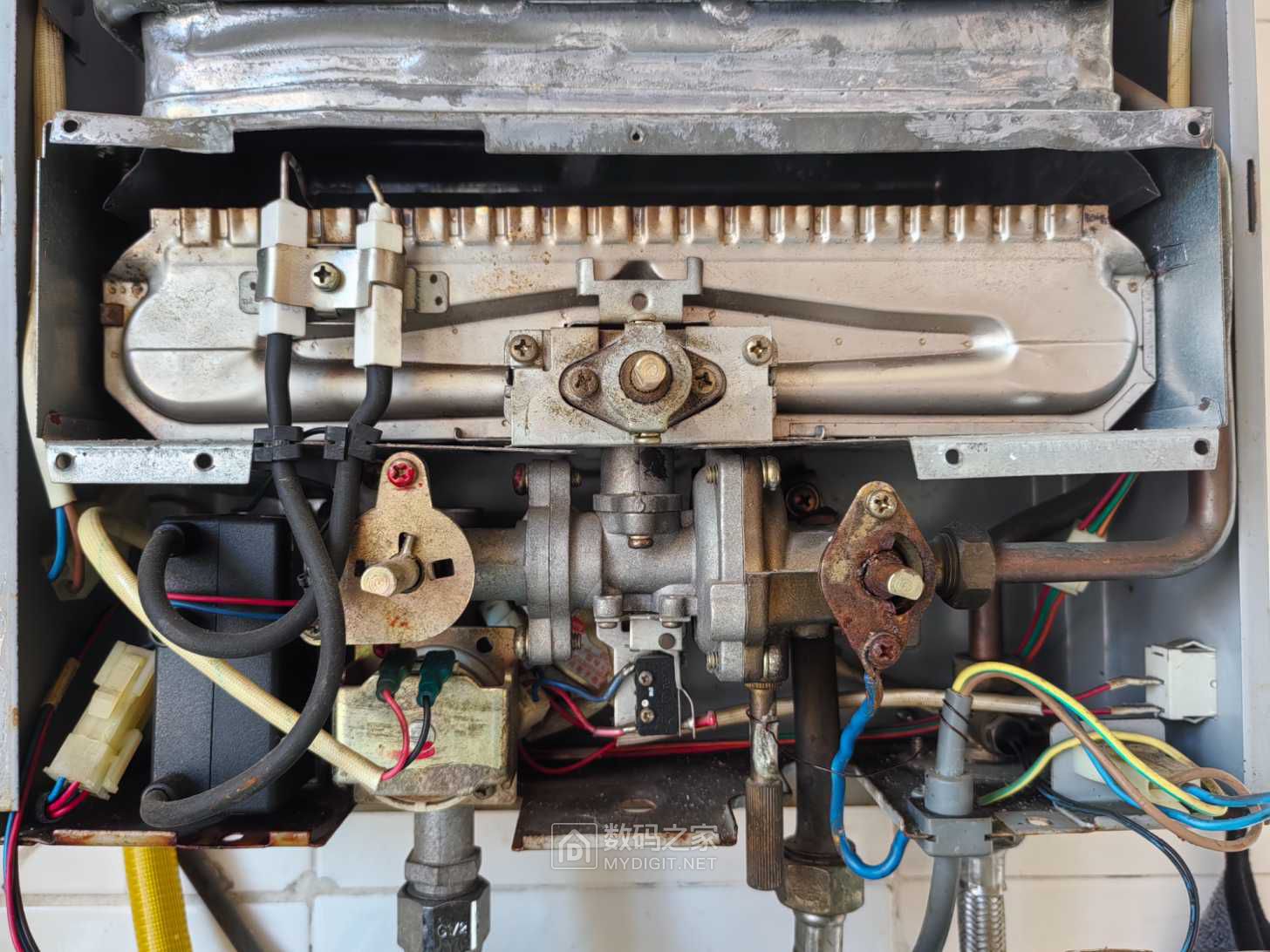

打开燃烧室上的小盖板可见火排。
火排的边上有点火针和感应针。

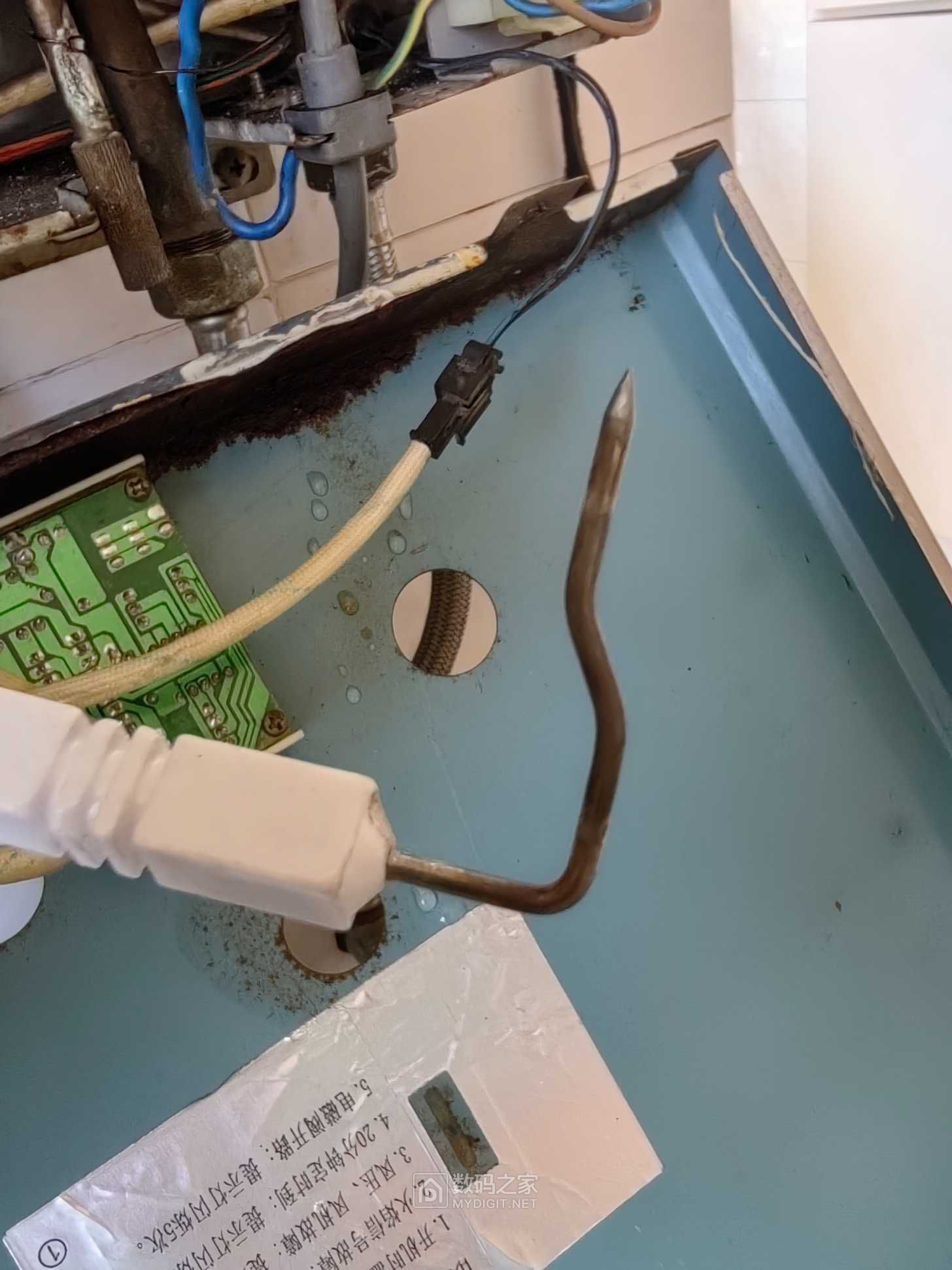

拆下感应针可见上面有些脏污和氧化物。

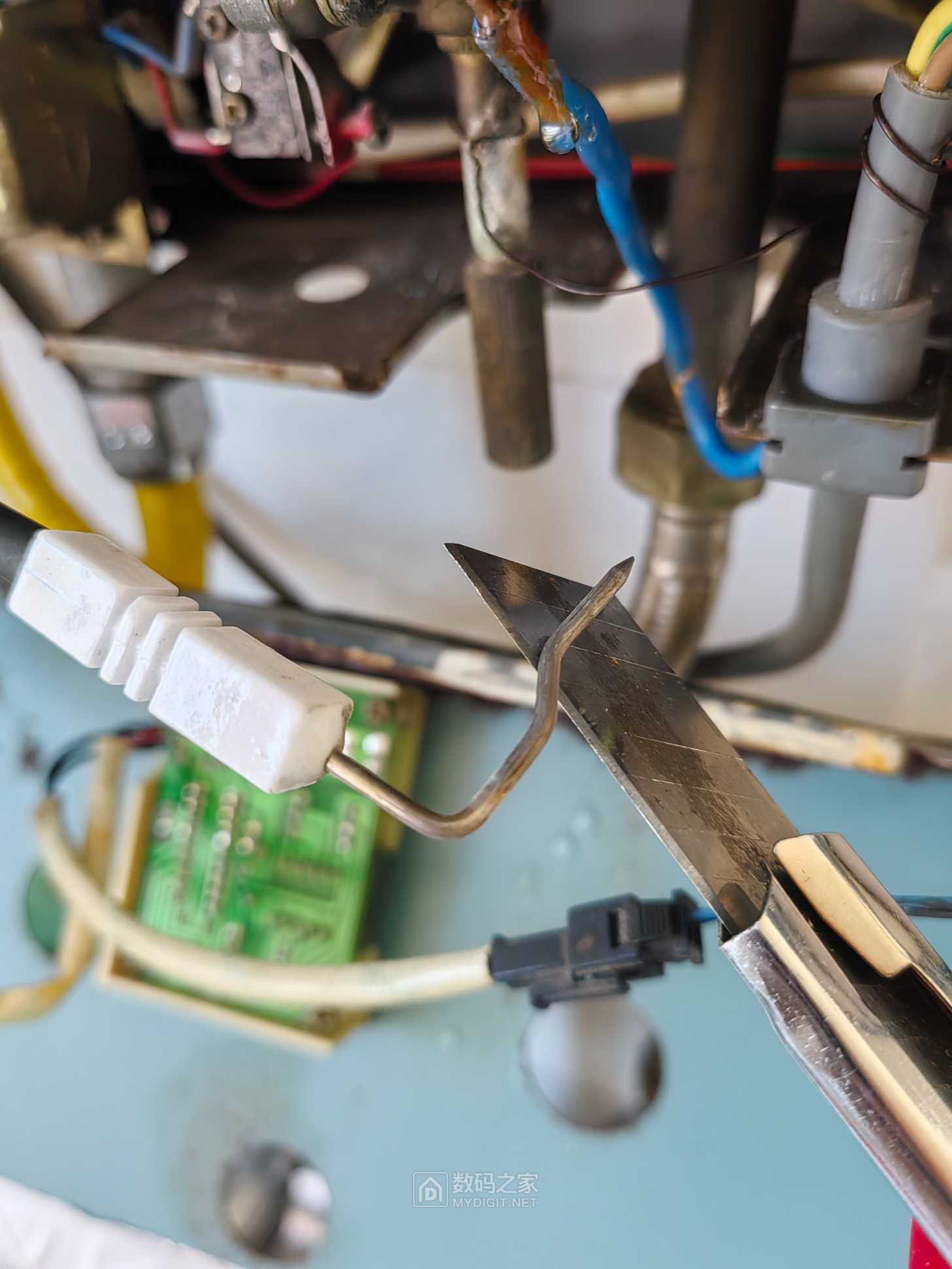

用刀片刮去上面的脏污和氧化物再用餐巾纸擦拭干净后装回原位。
装好外壳后点火试机一切恢复正常。
谢谢观赏!
