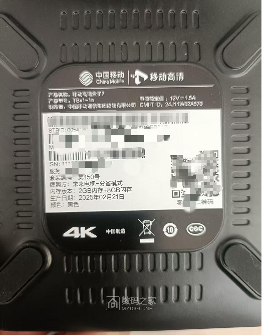

移动高清盒子TBx1-1e-晶晨S905L3SB芯片-2+8G-安卓9.0-线刷固件包
