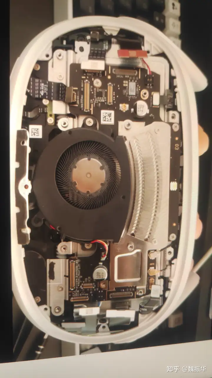

闲鱼看到一个坏的quest3,卖家自用,突然坏了那种,卖家说线下找修手机的看了一下,说修不了,因为前面修了几个quest2,决定挑战一把,巨资买下。
拿到手后发现如卖家所说不开机 现象是风扇呼呼转,不亮屏

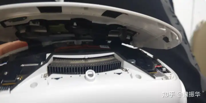

照着哔哩哔哩上的拆机视频,小心去掉眼罩测的几个螺丝,然后撬开前面板
里面很干净,连指纹也没看见,应该上家看了一下打退堂鼓了

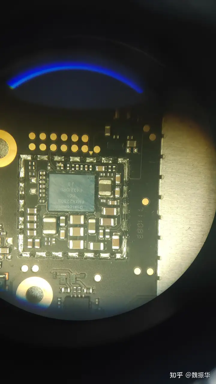

根据wellsenn的拆解报告,研究了一下主板布局,首先锁定在充放电管理ic,揭开下面的屏蔽罩盖子
再吹掉屏蔽罩底下部分,测了一下周边,没发现什么异常,怀疑ic坏掉了

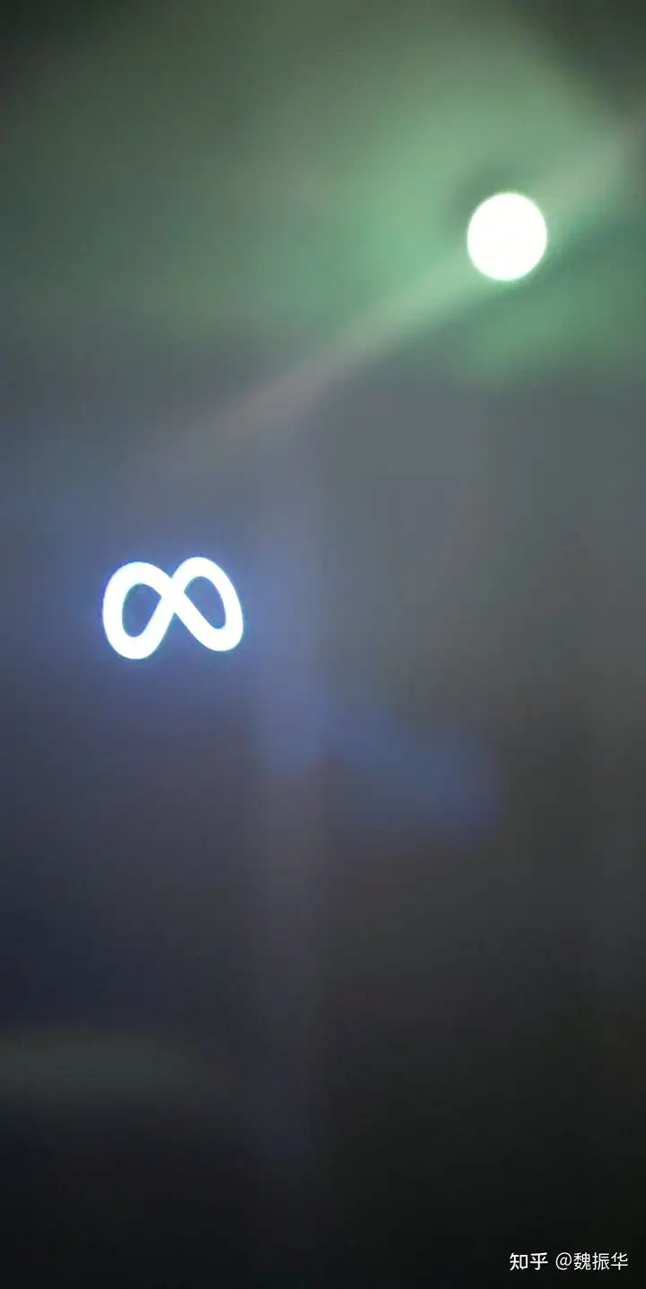

于是买了一个换上,果然屏幕亮了
不过白高兴了,进系统没一会就显示定位追踪失败然后就黑屏了

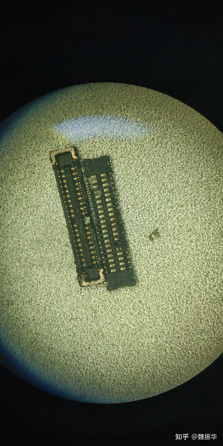

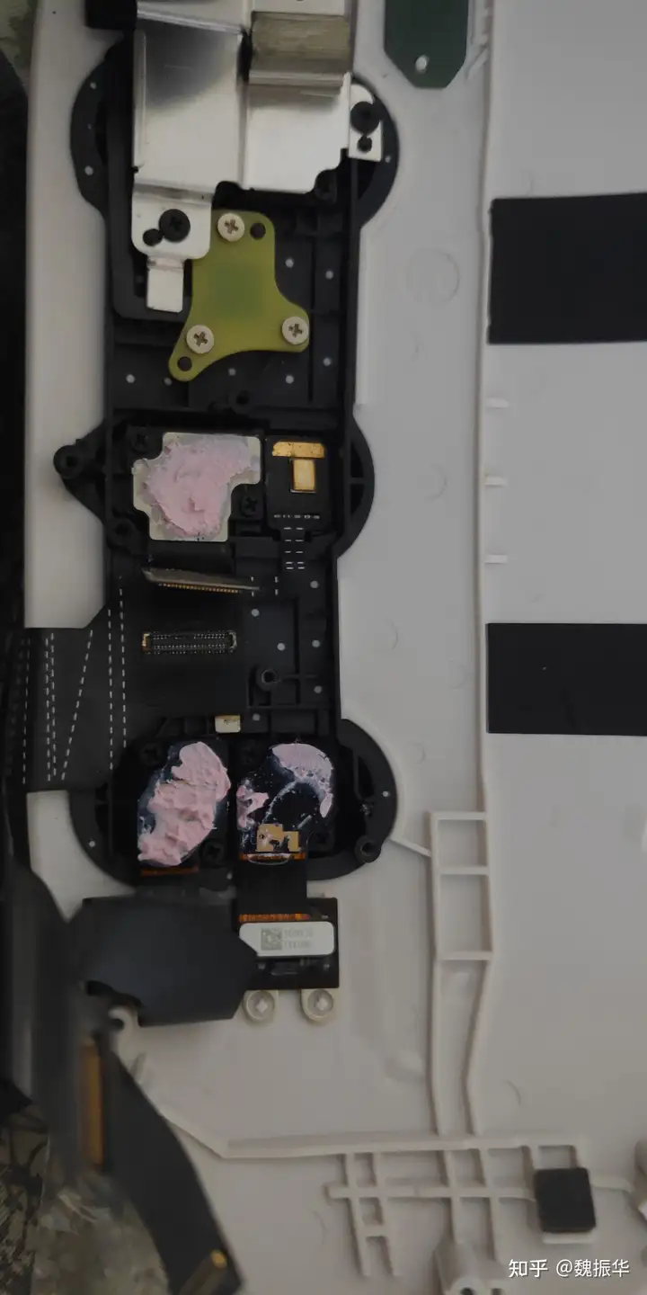

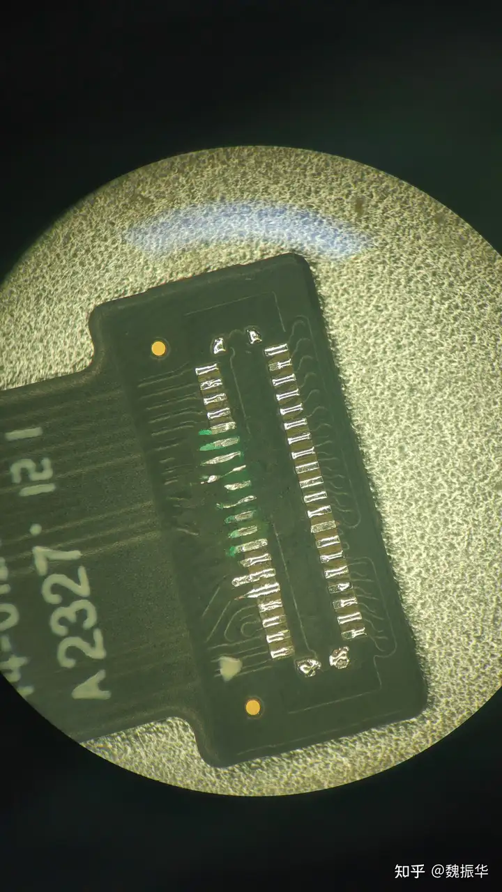

又陆续研究了几天,仔细检查主板那边和目镜那边,发现没什么特别的异常,根据定位失败的提示,决定拆前面板,这里面包含tof组件和一堆摄像头,可能和该故障现象有关,于是先拆掉左侧,马上就发现了问题,tof组件这里貌似进过水,因为tof上面好像是mic,有个小洞,可能是从小洞这里进的水,然后座子腐蚀了

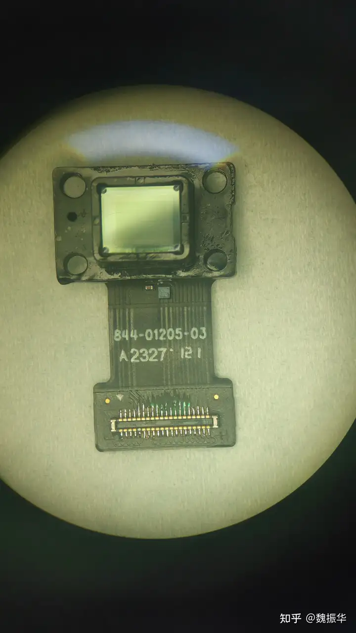

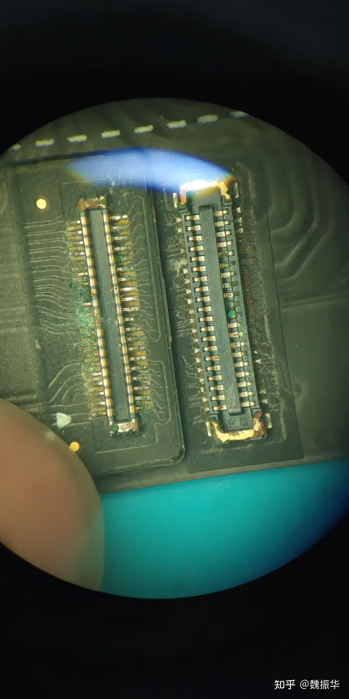

显微镜下放大看,更清楚些,可以看出来,已经一团糟了

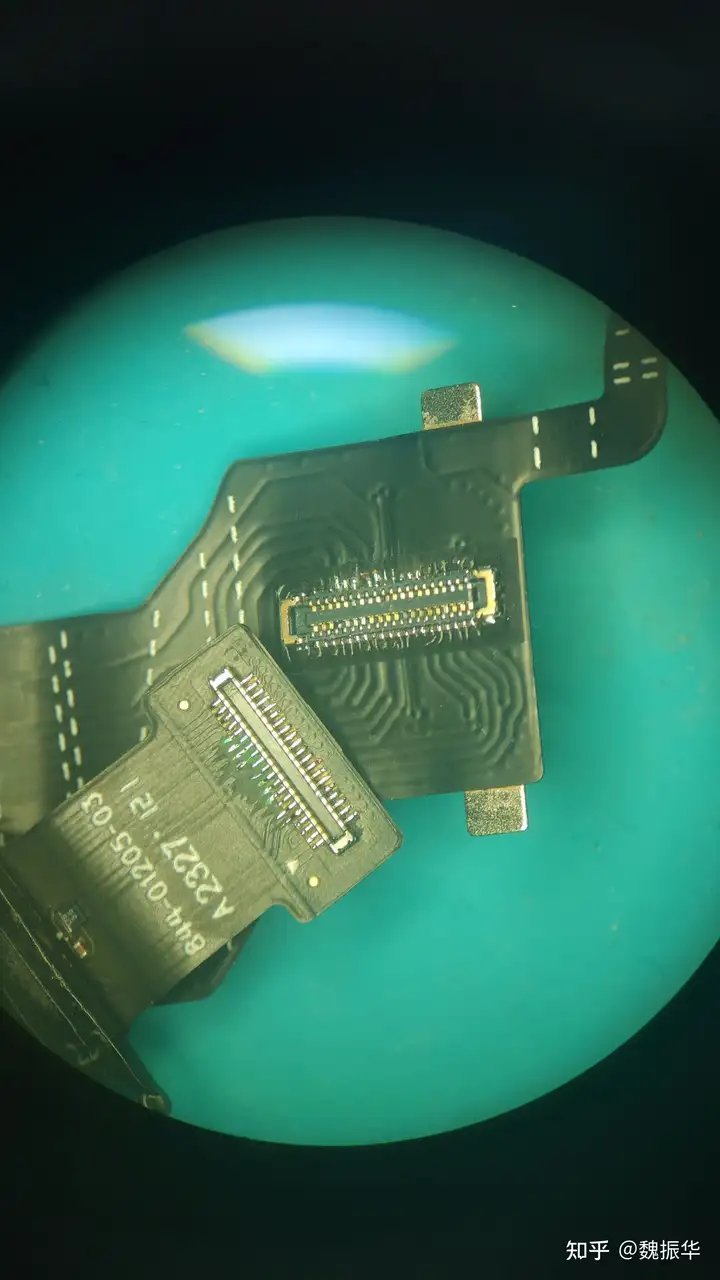

拆下刷干净

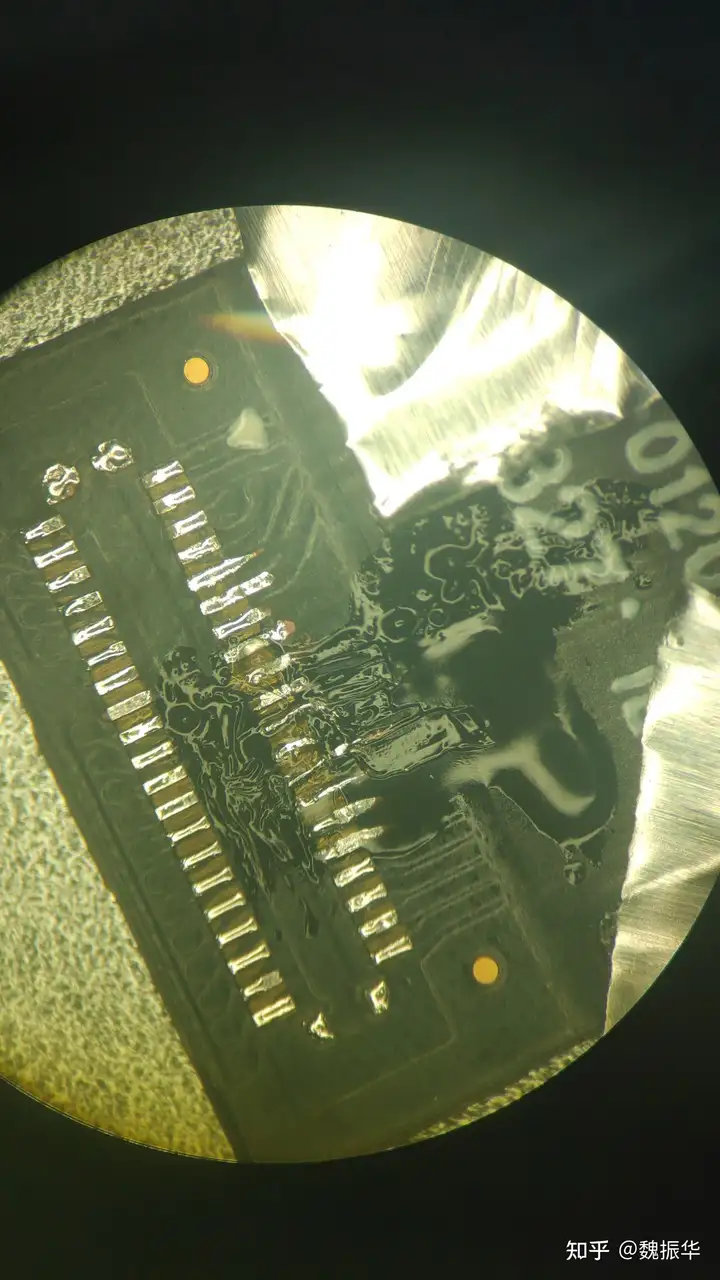

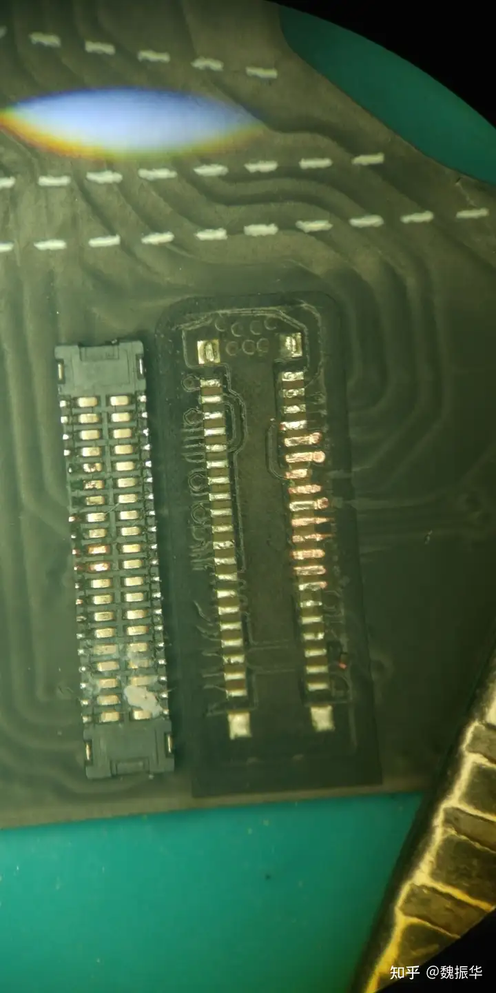

拆另一边,刮掉腐蚀的焊盘
掉针了,试着从其他座子上拆针补一下

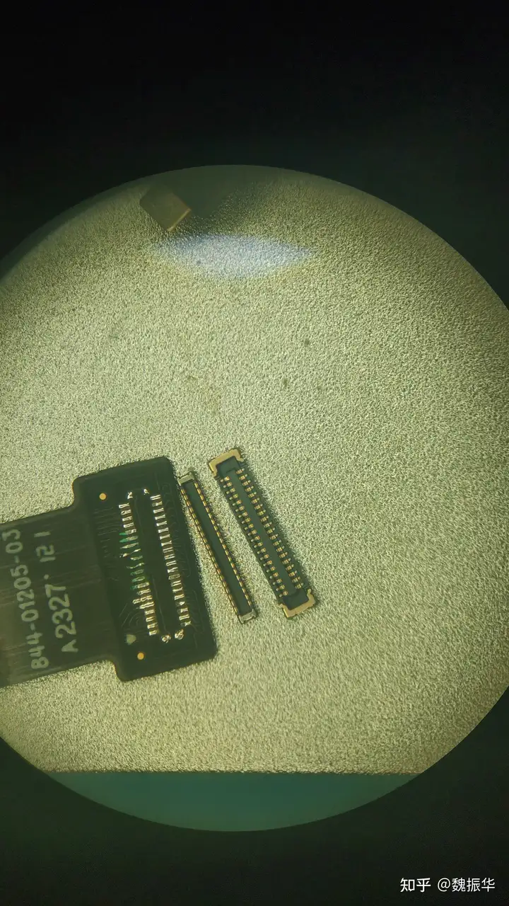

能补上,但是强度不够,于是还是淘宝买了几套新的,比较贵,多买了几套,花了30,留着以后维修时备用

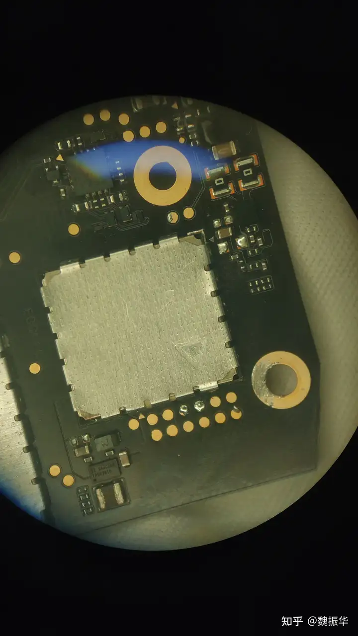

等到货期间先修补焊盘
盖油,刷干净

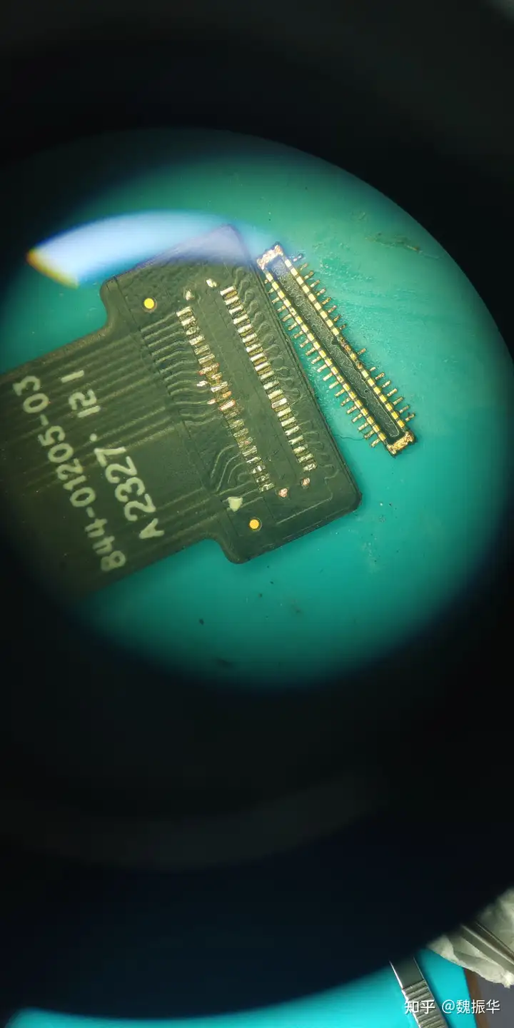

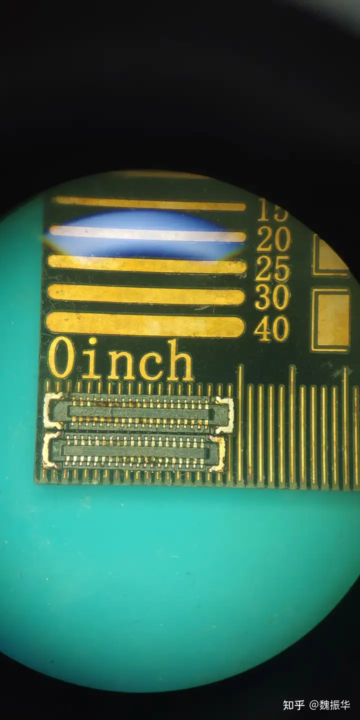

到货了
换上,
另一边也换好

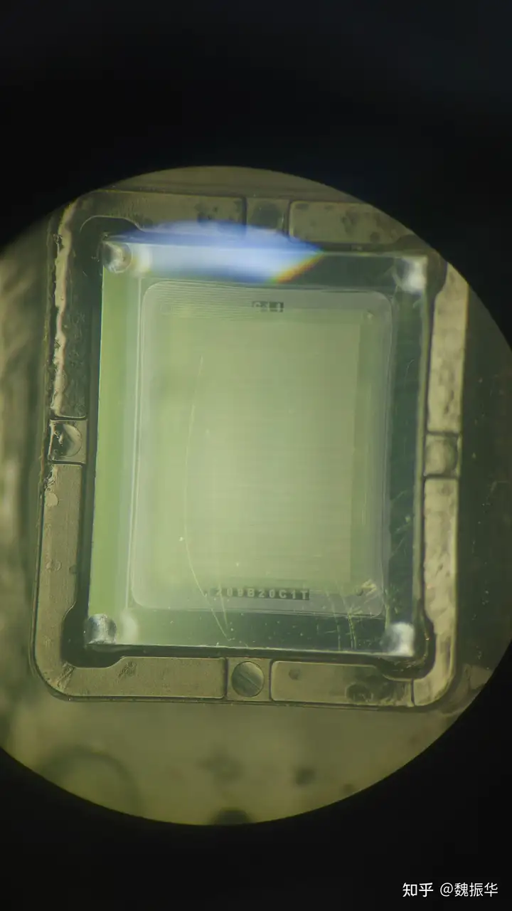

看一下传感器正面,有点划痕,希望还能用

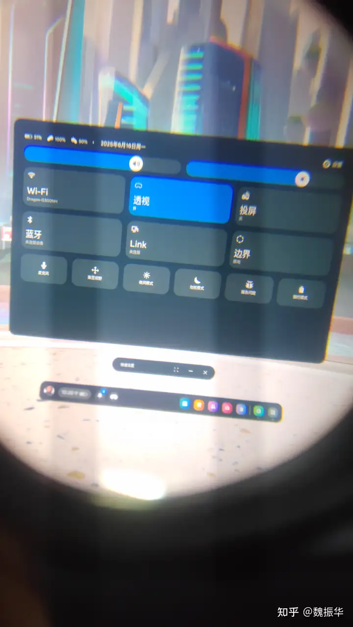

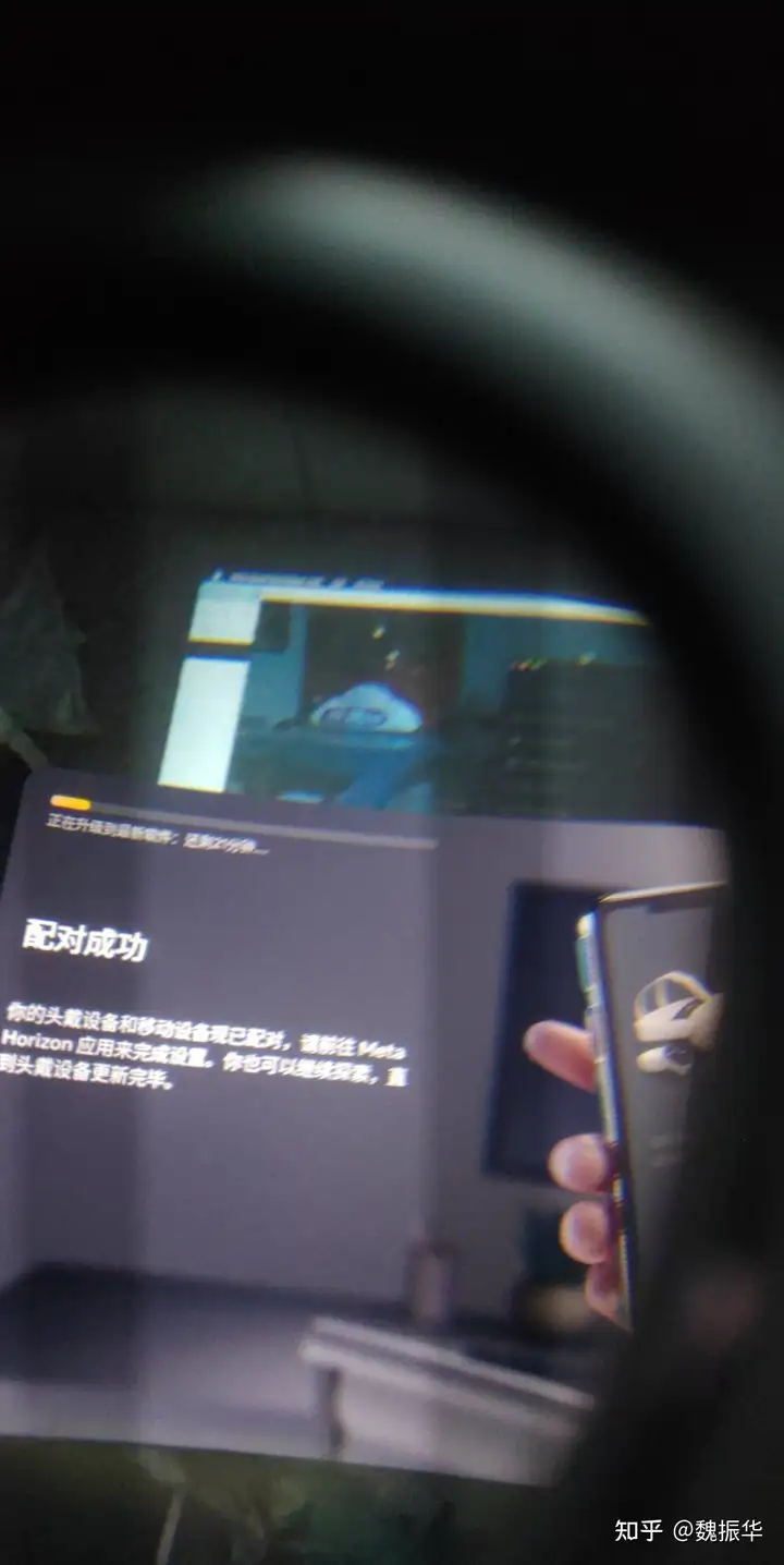

换完果然OK了,重置了一下系统,然后准备登录自己的账号激活
升级很费时间,终于进桌面了
