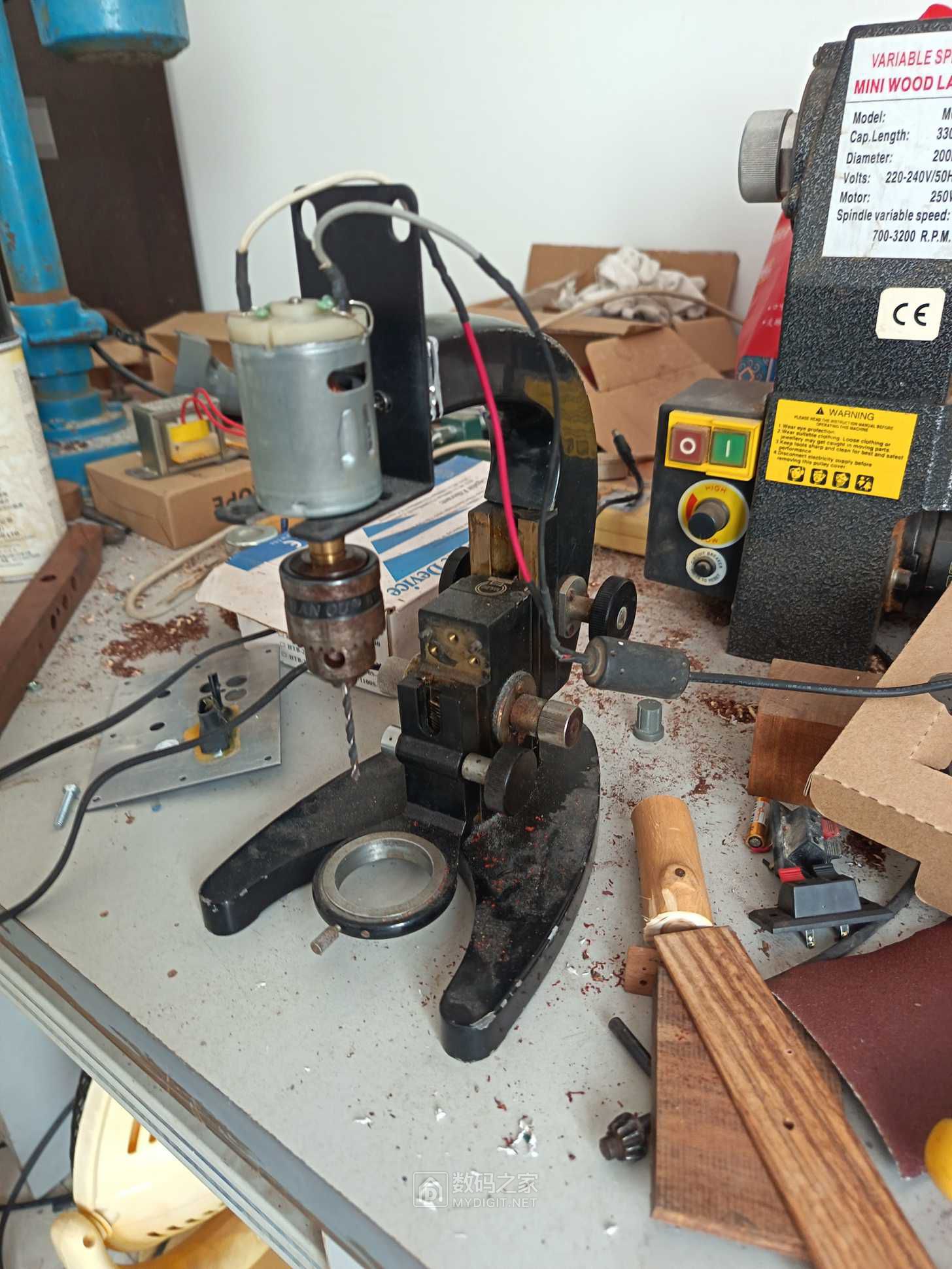

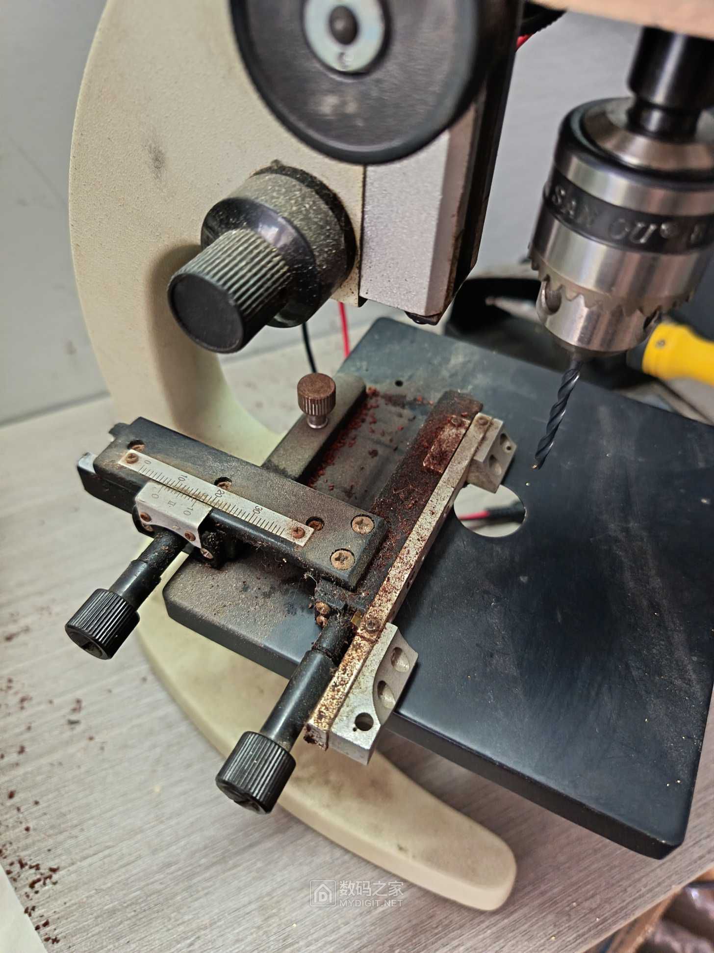

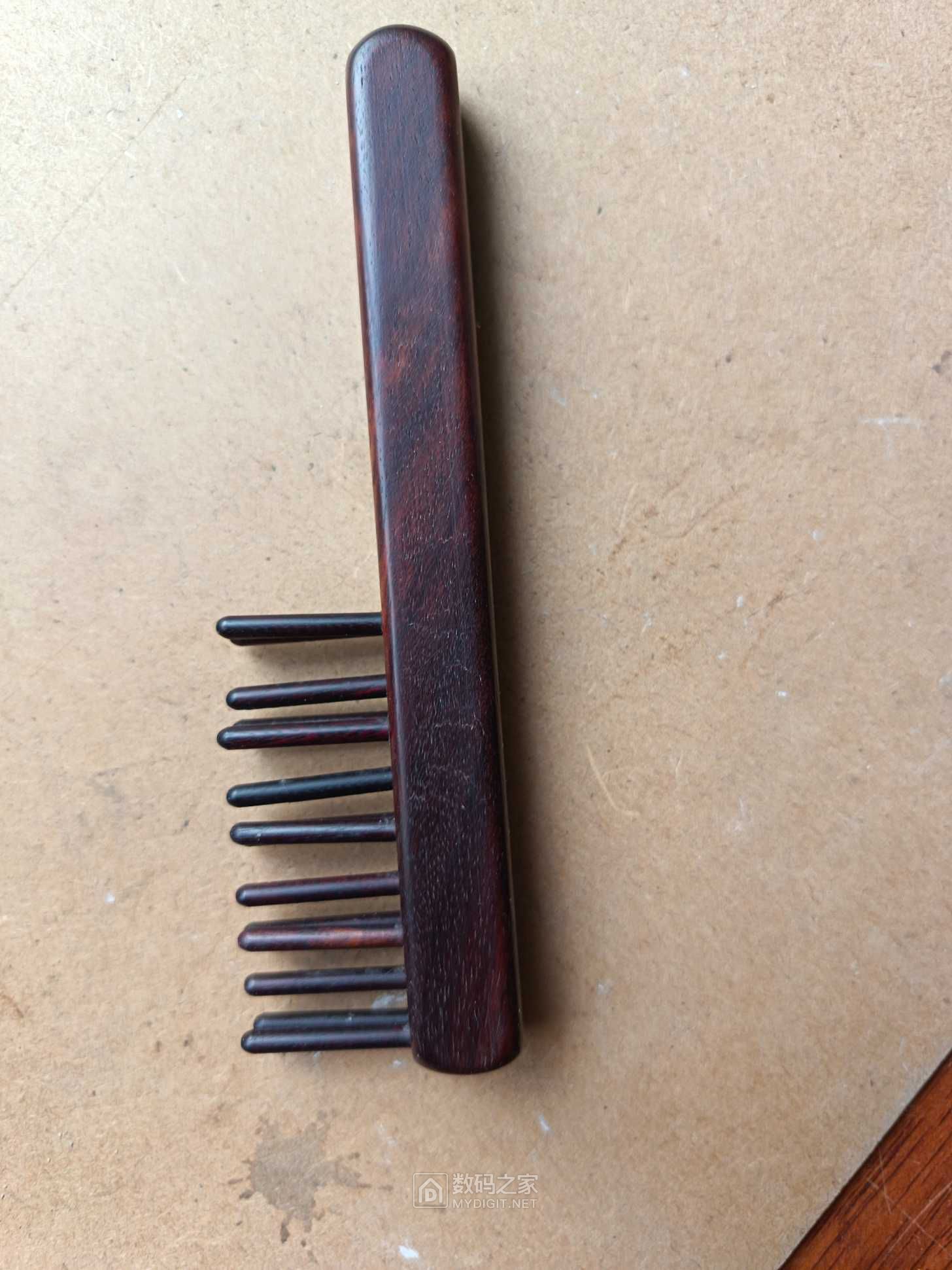

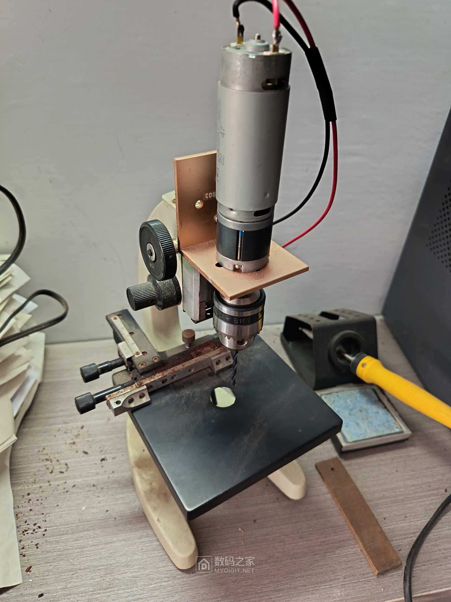

两个显微镜台钻,第二个带着一个小的十字滑台,适合钻成排的孔,下面那个插齿梳就是用它钻的。
