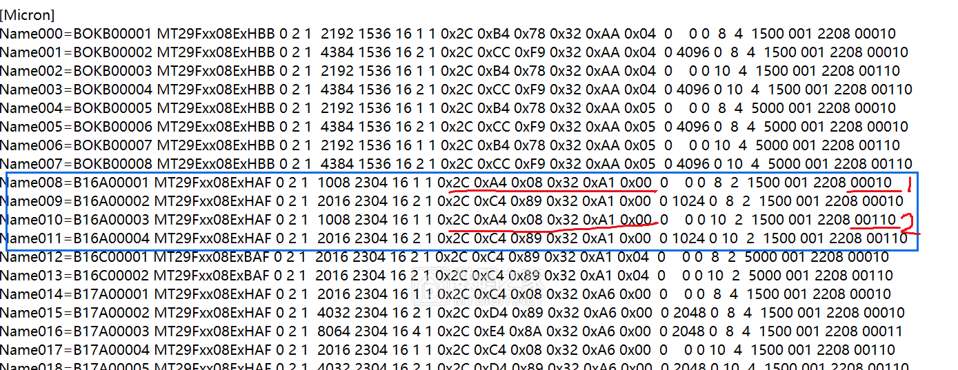

然后查找开卡软件中关于B16A的GPIO跳线
查到这个ID有两种GPIO跳线,不知道啥区别,先不管,先试第一种,00010
调整好了,上机开卡。
GPIO跳线正确。
Auto Detect,出来颗粒信息,2颗组成4ch/2ce,共8个ce,正确。
简单设置,start开始
然后直接报缺文件FBFHCDLC.bin,按我的经验,这个文件应该就是开当前这个配置的固件了。按理说,这是B16A的固件包,我开的就是B16A,应该不缺固件才是。
然后去文件目录里翻了翻,果然没有这个文件,但是有个命名接近的文件
文件目录里有IBFHCDLC.bin,和FBFHCDLC.bin就差了第一位字母,我一下就猜到了,I开头的可能是开intel b16a的固件,F开头的是开美光B16A的固件,那就好办了,直接复制一份IBFHCDLC.bin,重命名成FBFHCDLC.bin,然后试试。
然后还是报错,这里忘截图了,进度跑到56%后报了,大概意思是固件运行失败。
这时候,我又想到了B16A的2组GPIO跳线
第一组现在失败了,换第二组试试,然后去改跳线。
改完了,改成了00110。
再开
这次成功了。果然是GPIO跳线的问题。
到这里,我大概猜到了2组GPIO跳线的区别,第一组应该是1.8v vccq采用的跳线,第二组才是1.2v vccq的跳线。
