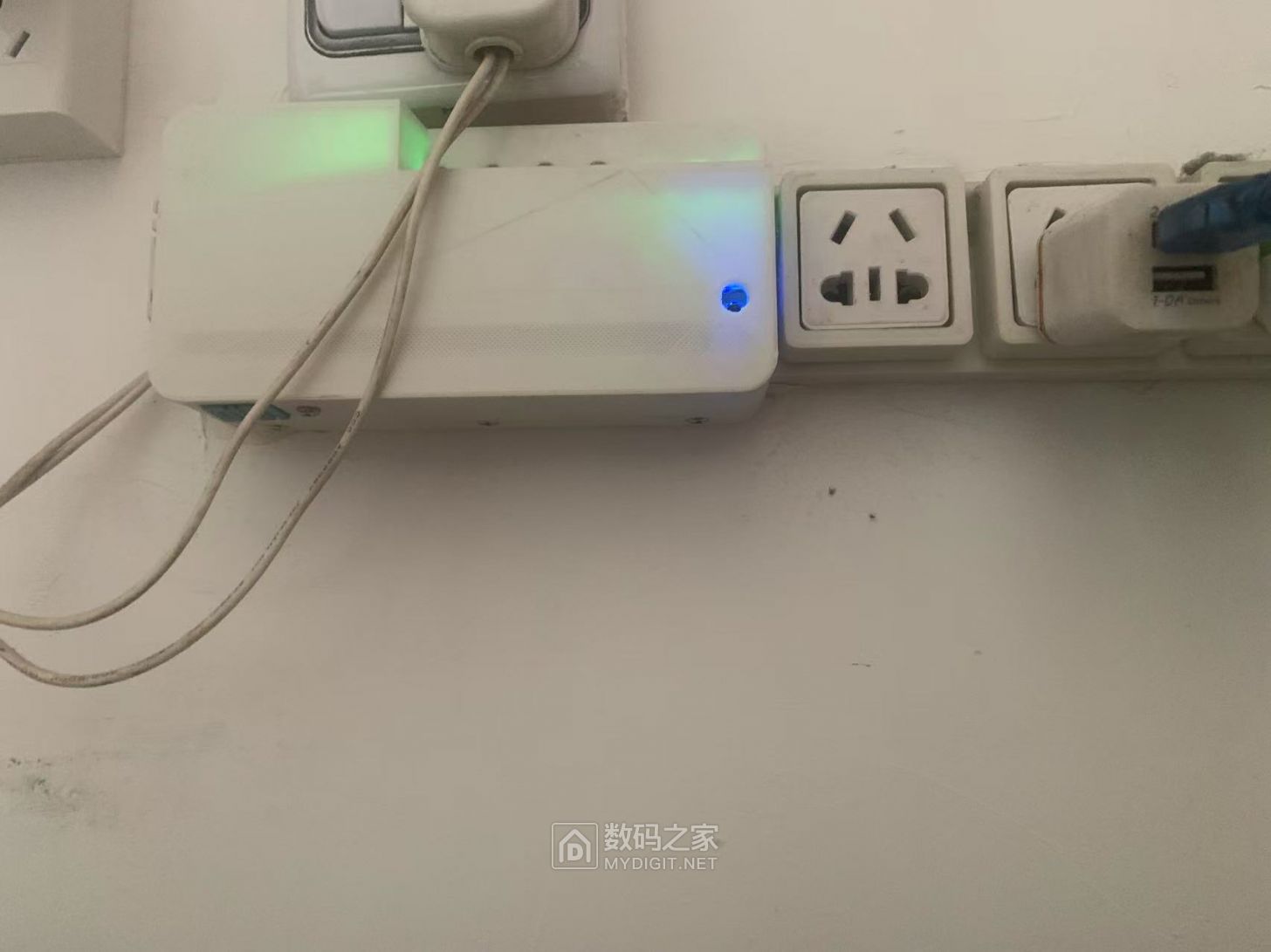

这是五年前DIY的一个空调控制器,服役到现在了,一直没有任何问题正常使用中。
功能:
1、录制空调红外遥控器信号并储存,然后可以通过手机或者配合homeassistant自动化调用。(老旧空调经常找不到遥控器所以启动此项目),
2、加入温度和湿度传感器,用于夜间湿度过低时启动加湿器(当时家里有婴儿空气太干燥容易流鼻血),
3、3路PWM功率调节插座可以插上小夜灯提供更柔和变化的室内光线,以及冬季电热毯功率调节(可以根据实时气温调节输出功率,不会再热醒了),
还可以在特定时段开启电蚊香和无线座充。
4、4路并联的红外发射管,发射功率很大,随便装在房间角落红外信号就可以覆盖较大面积的房屋。
利益于嘉立创免费打样,PCB成本可以忽略,用了ESP12F,DHT11温湿度传感器,AC-DC,继电器,可控硅,红外收、发管,一套下来成本30多元RMB,性价比是非常高的,
以上给智能家居玩家提供可玩性参考。
