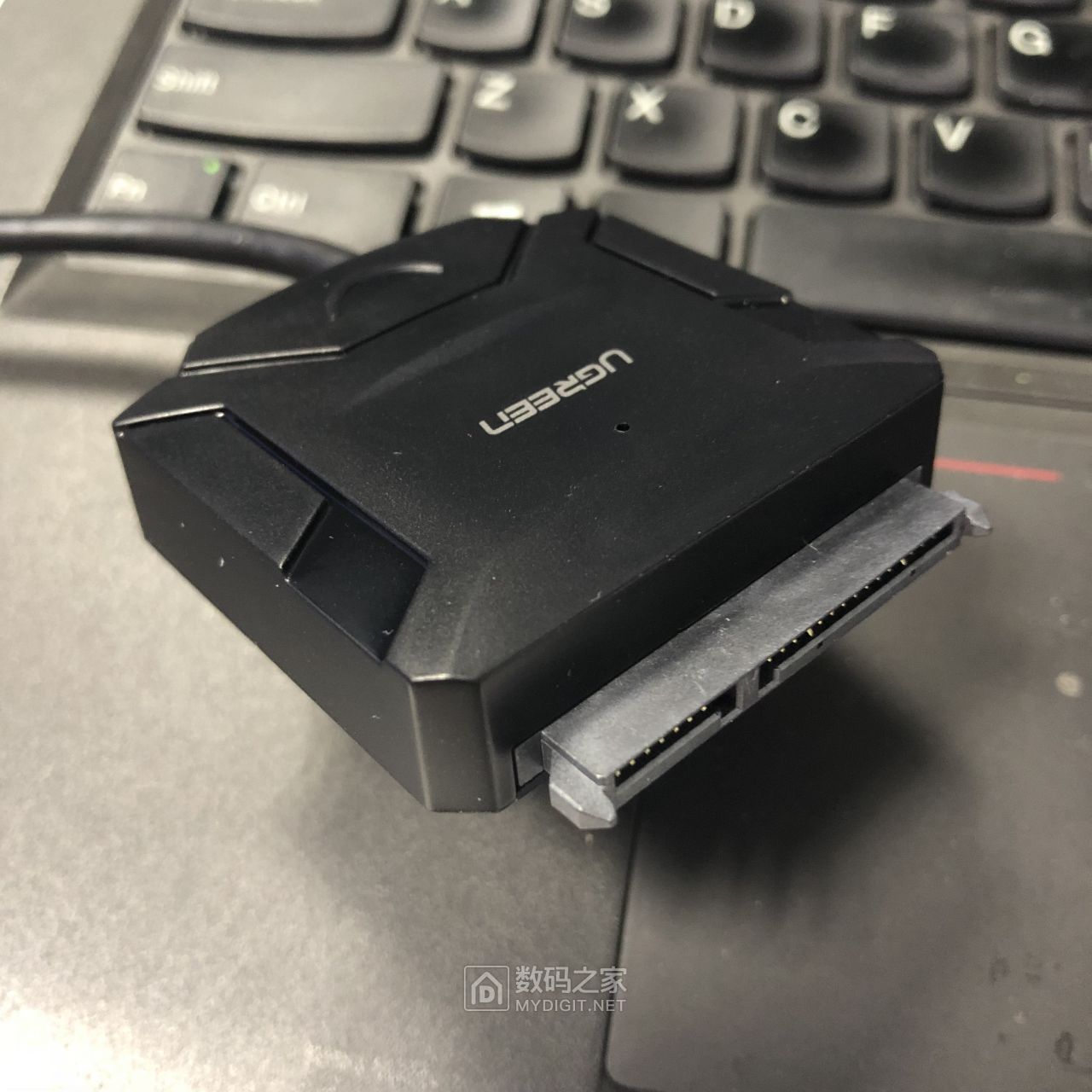

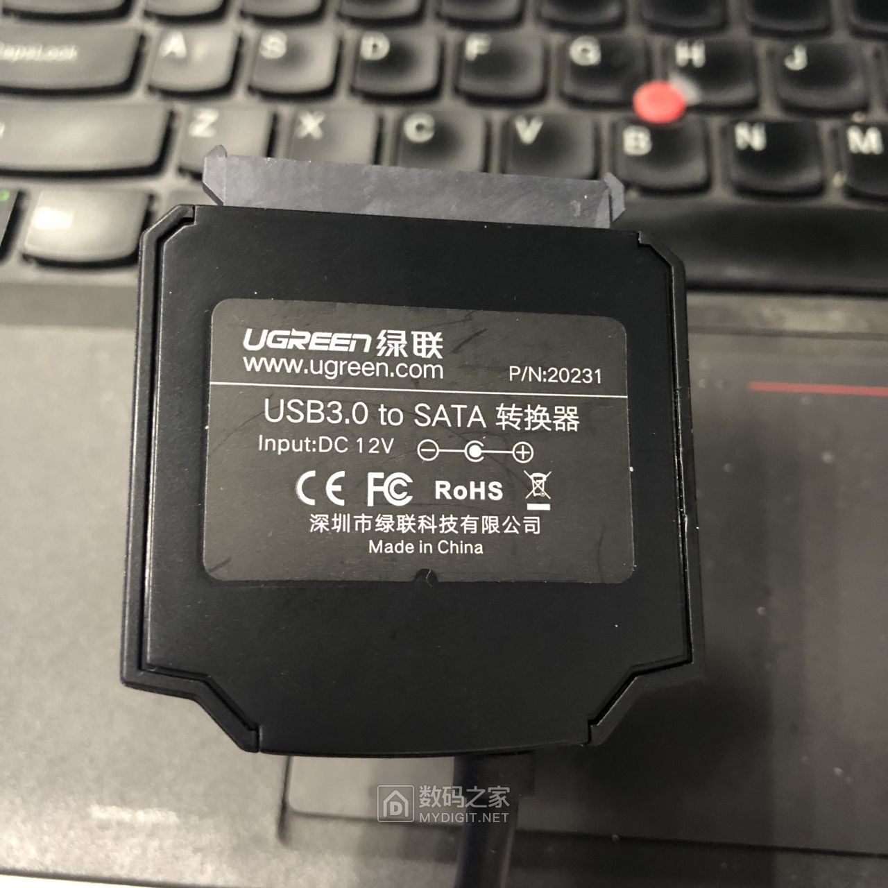

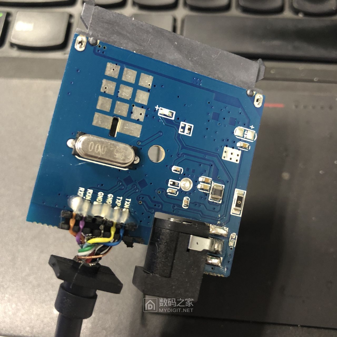

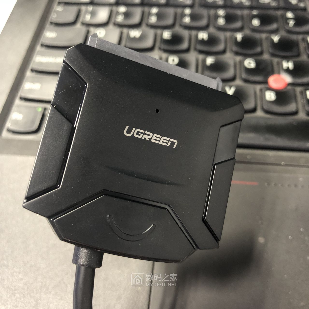

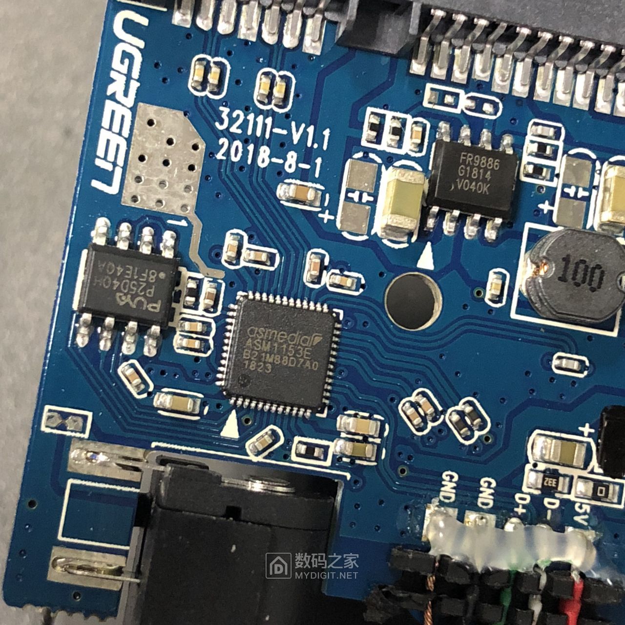

采用的是ASM1153E主控,其他不多说了,直接看图吧。
