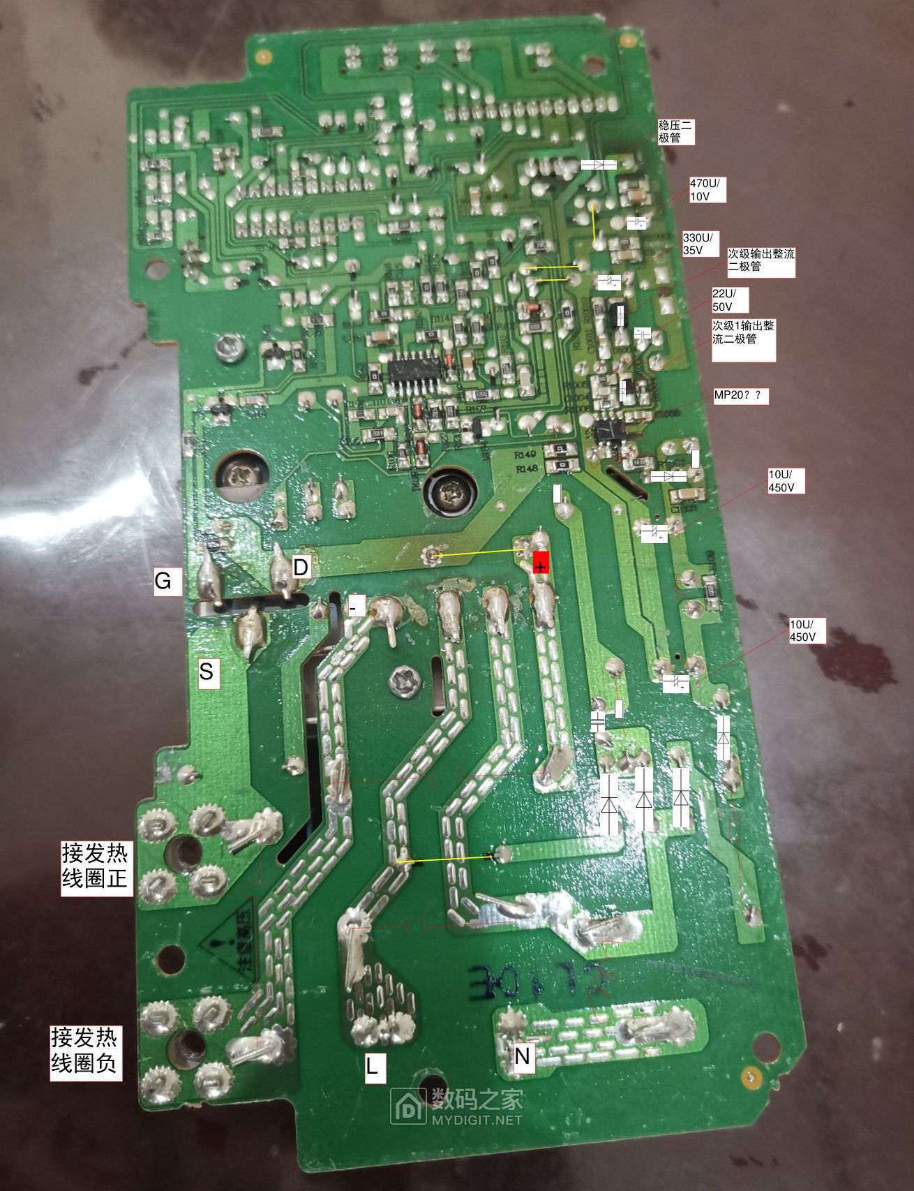

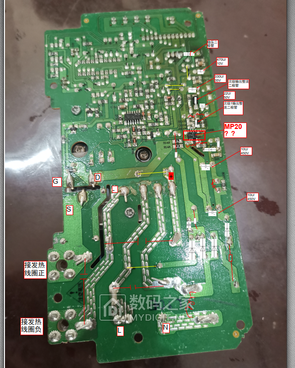

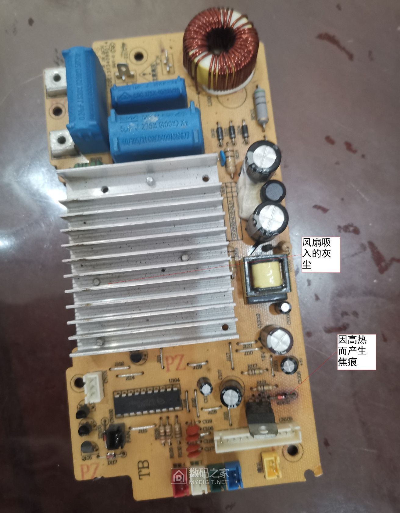

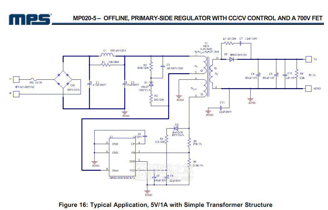

朋友家里一台SUPOR蒸汽球釜IH电饭煲上电无显示,家电售后说主板没地方买,修了5-6天,退回。
查:保险好,整流硅堆好,MOS管好,主板的电源管理芯片烧穿,看不出型号,无法配件,只能更换整块板:SUPOR蒸汽球釜IH电饭煲CFXB50HC11-160。主板号CFXB50HZ10-DL01。
从买来的拆机主板上看这颗电源管理芯片,也只看出“MP20....”后面的也看不清。拆机的板子安装上后,能正常使用,旧的板子想修回备用,就是找不到SOP-7的MP20系列的芯片。现将相关的图片发到下面。请求高手帮我找找合适的芯片。谢谢!
