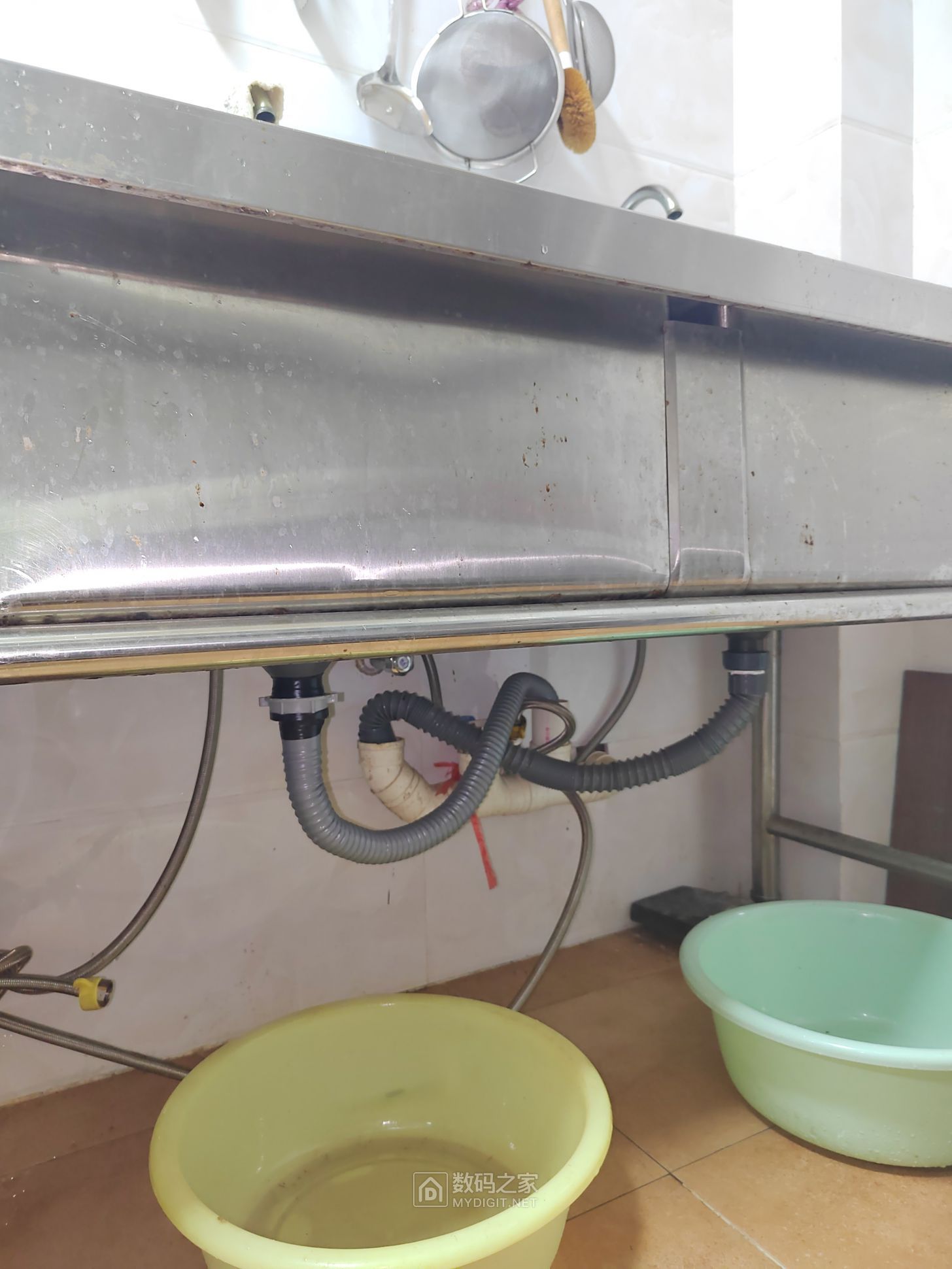

办公室老大交待——公共厨房的洗手池有一边不能用了,会漏水。
谁让俺平日里拆修器件最多呢,那这活必须我上,不废话,干就完事!!!
检查了一下,惊讶地发现在这个漏水的洗手盆下方放着一个塑料脸盆。
一打开水龙头,刷过洗盆的水就哗哗掉到盆里,而且热天又发酵了一个周末,那味道。。。简直不要太酸爽。
仔细看后,原因是左边池子的下水管太短了(约60厘米,靠近下水口位置还有破损,真是夜雨偏逢屋漏啊),无法拉到排水管的收集孔,所以不能像右边池子那个正常下水。

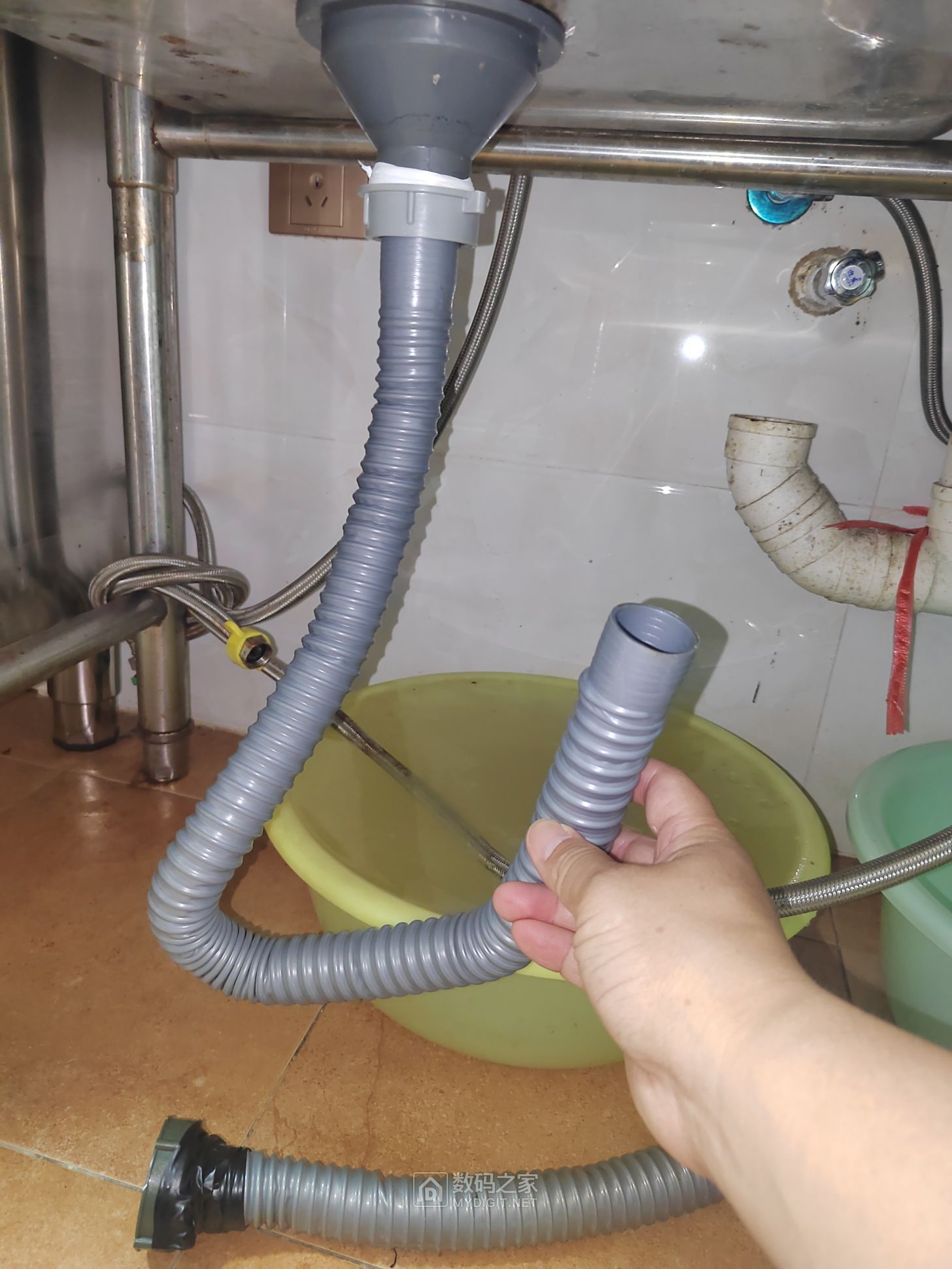

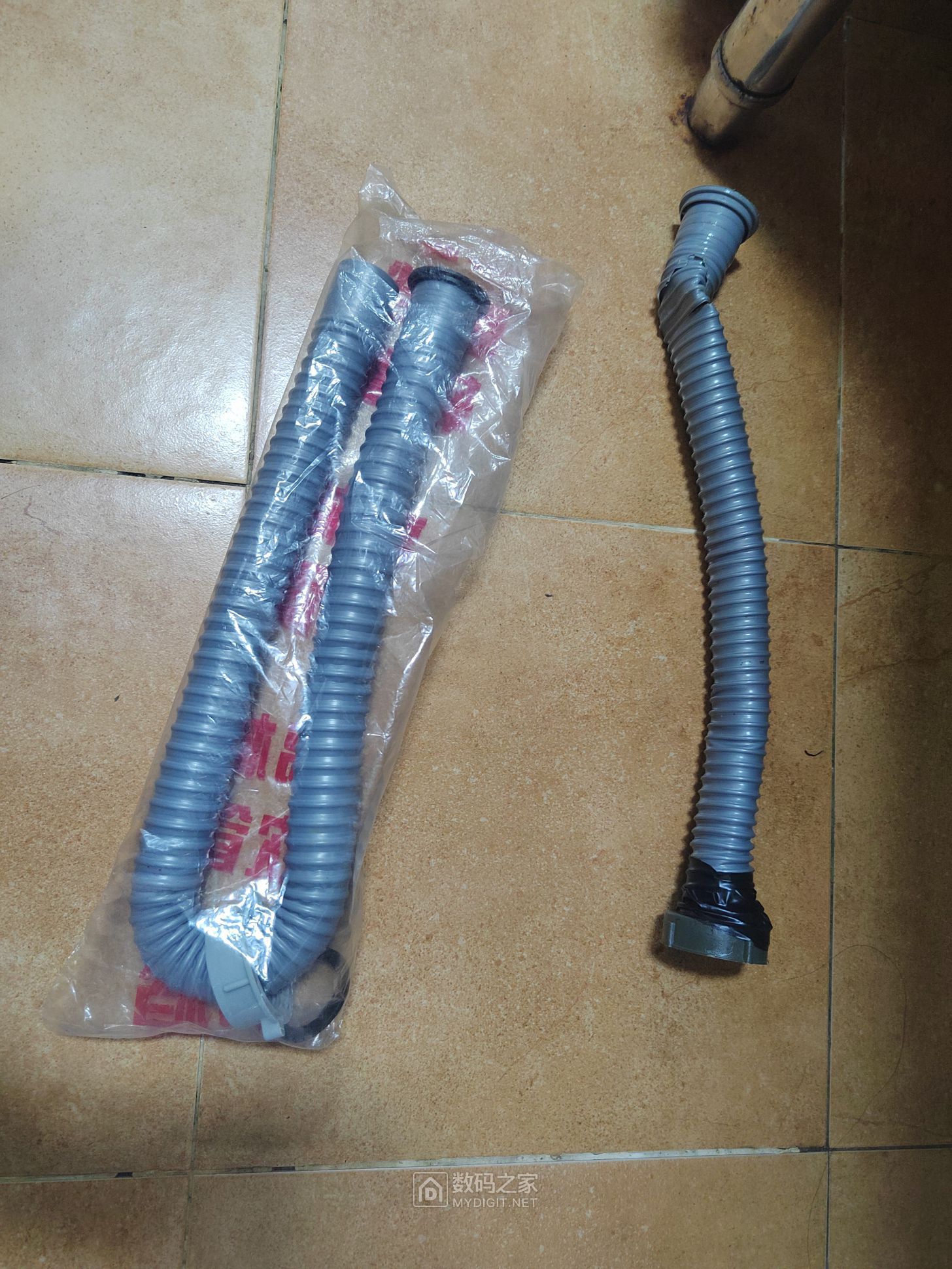

领导授意后,弄来一根约1.2米的排水管,虽然外壳加内部钢圈的强度不如原来那条短的那么坚挺,但是起码人家可以正常用啊,够LONG呢。
那试着用新管子把老管子替换,结果发现还是漏水,无论是否将与新管子配套的垫片放入。

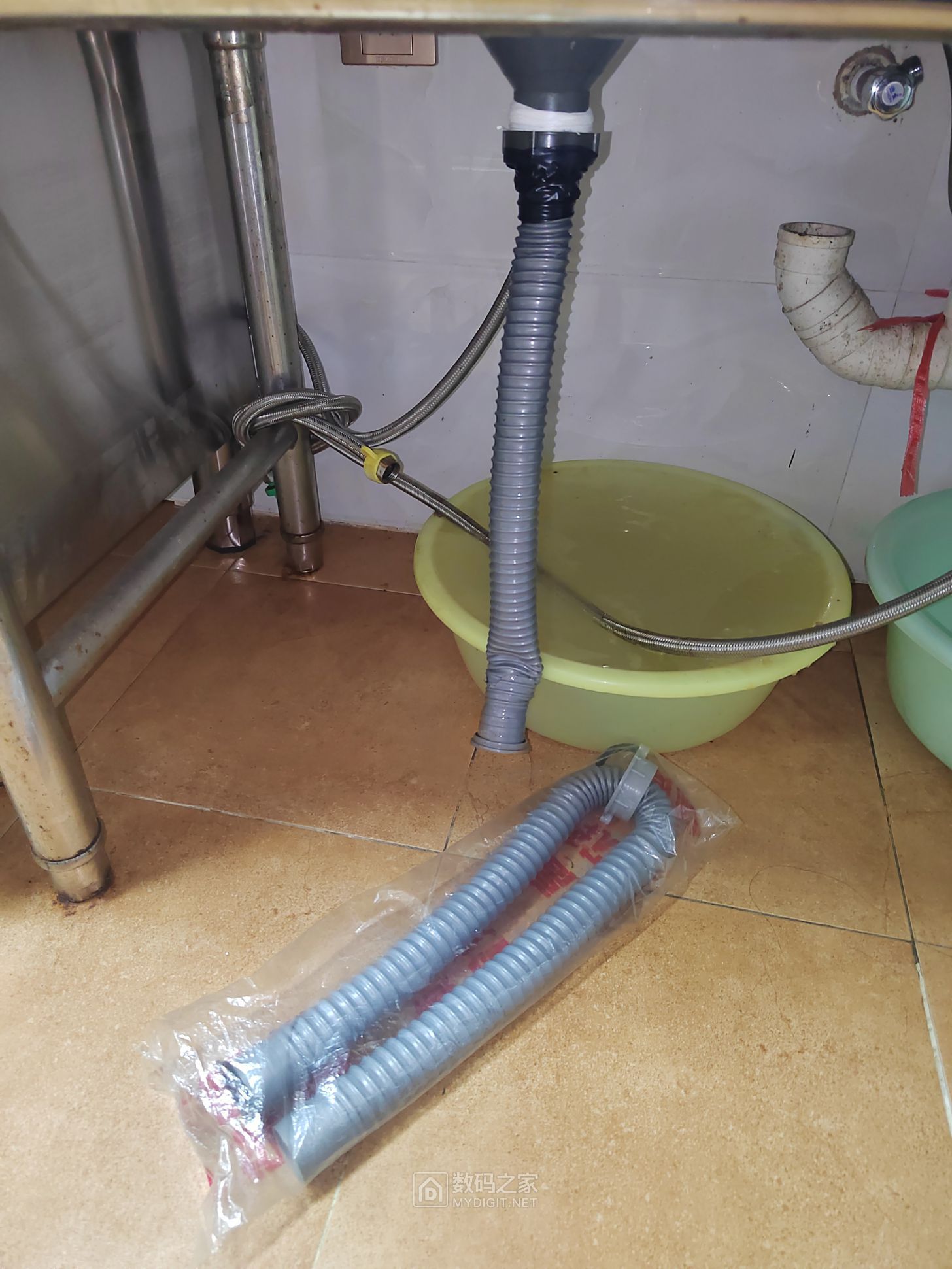

在仔细对比与观察后,决定沿用原来管子的密封垫片,而且没有生胶带也利旧。
电工胶带用在卡扣外缘及水管交界上,因为内垫片与生胶带应该基本满足需求。
外裹上这个黑色电工胶就更保险点(谁让俺没有生料带了呢)。。。

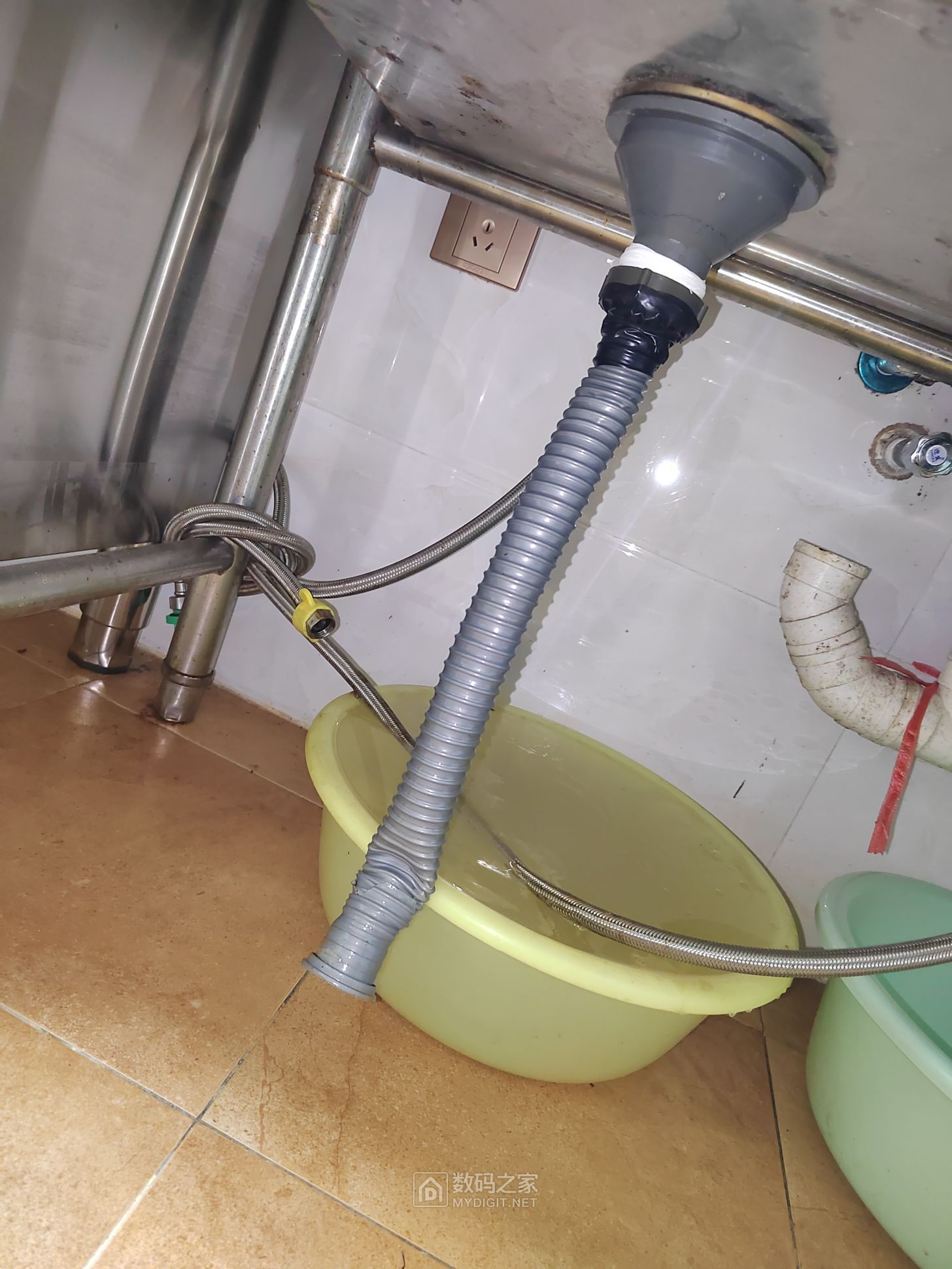

最后又将管子拉得尽可能直,通往远端的那个下水口,把右边水槽的管子接到左边下水口上,让水流以一定坡度/斜率排放。
总算不漏了,也可以正常用了,拍个短视频检查检查效果,顺便也向领导报告维修进度,继续搬砖做牛马去。
