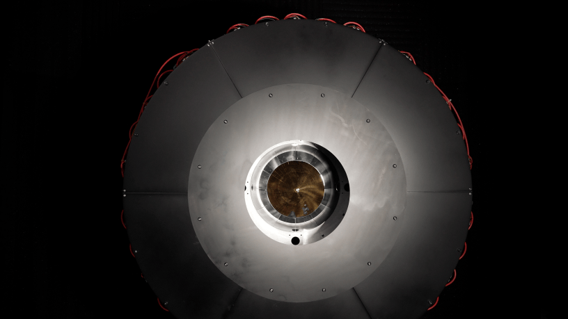

位于美国陆军白沙导弹靶场的高能激光系统测试设施测试场
IT之家在本次试验中,DARPA 使用精确聚焦的红外激光束,将能量传输到地面接收器,接收器通过抛物面镜将激光光聚焦到一组光伏电池上,将激光能转换为电能。
这种设计因其简单、快速制造(不到三个月即可完成)以及能够在长距离上保持光束对准的能力而受到青睐。
系统还利用自适应光学和光束引导机制,进一步稳定长距离传输的激光,并补偿大气湍流,确保能量成功捕获。
团队还针对特定激光波长,优化了光伏电池,实现了约 20% 的转换效率,这在长距离传输和激光安全限制下相对较高。尽管距离遥远,但光束保持了足够的相干性(coherence)和功率密度。
