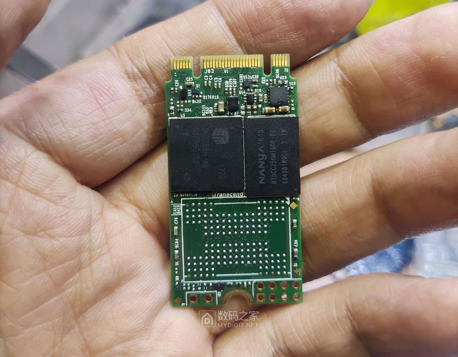

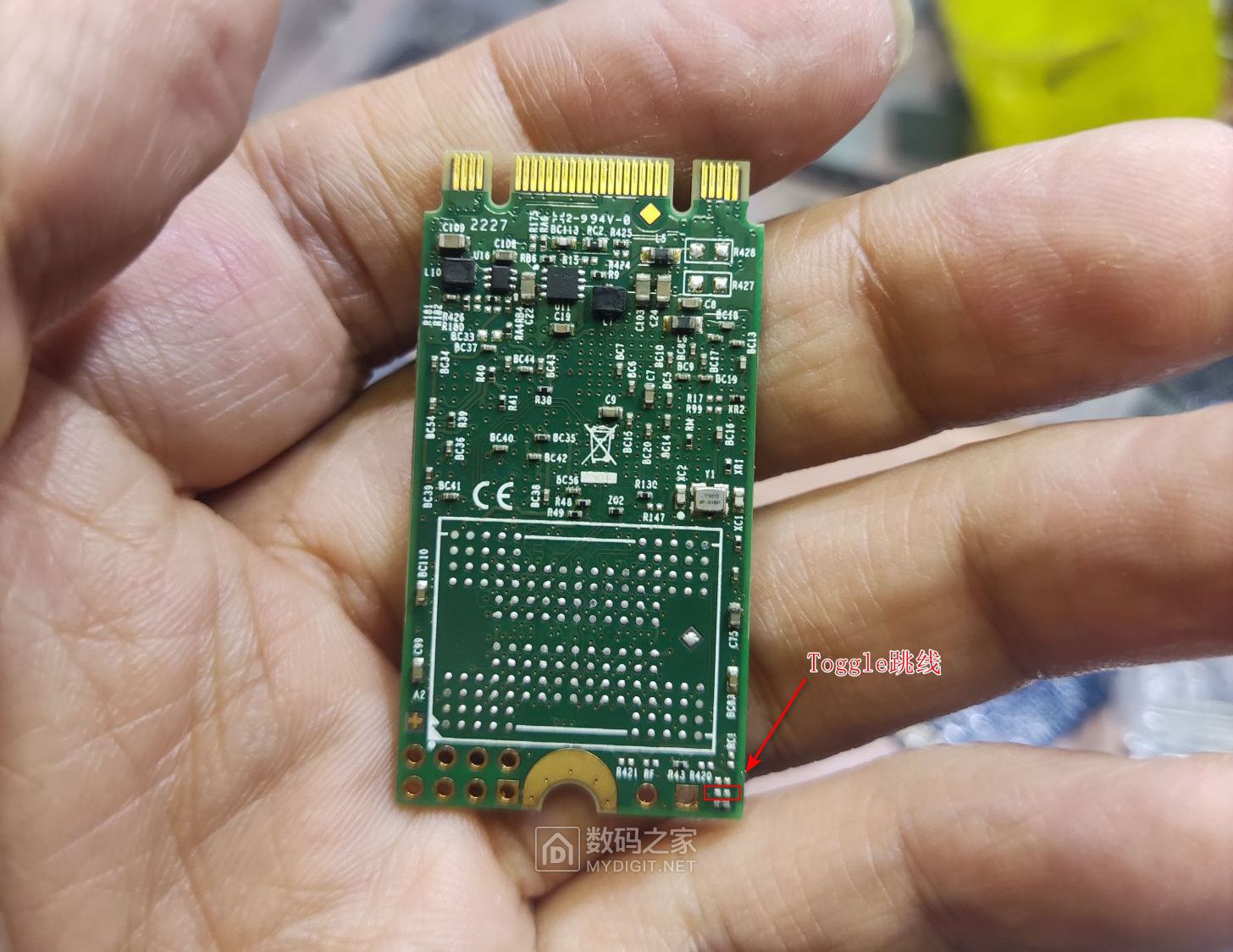

如果不是拆主控量到,打死我也猜不到这个板子的土狗跳线位置。
最终量到的土狗位置如下:
惊不惊喜,意不意外?不在主控旁边或主控背面,而是在角上
另外需要注意一点,这个板子如果上bga152的颗粒,需要注意缓存的长度不得长于13mm,一图中的南亚缓存是13mm长的。14mm长的缓存,比如常见的D9SHD,D9SDD,D9STQ,D9SDQ,就会入侵bga152的焊盘空间。
如果上bga132的颗粒,缓存长度就没啥限制了。
