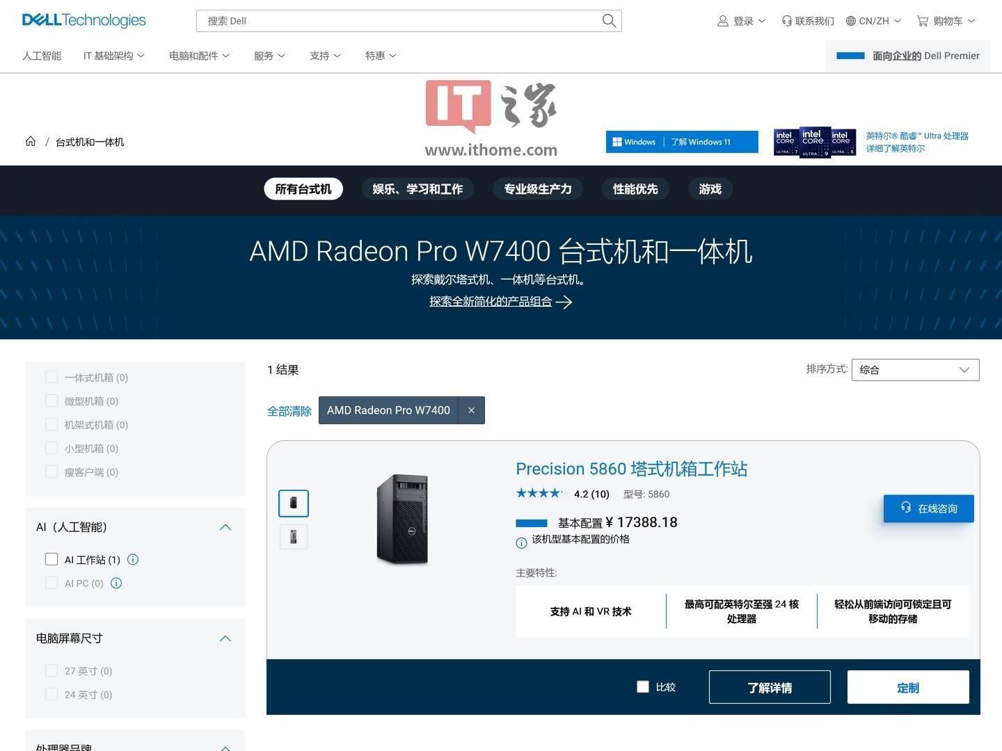

参考外媒 Wccftech 的报道,Radeon PRO W7400 显卡已进入戴尔 PC 的可选配置:
