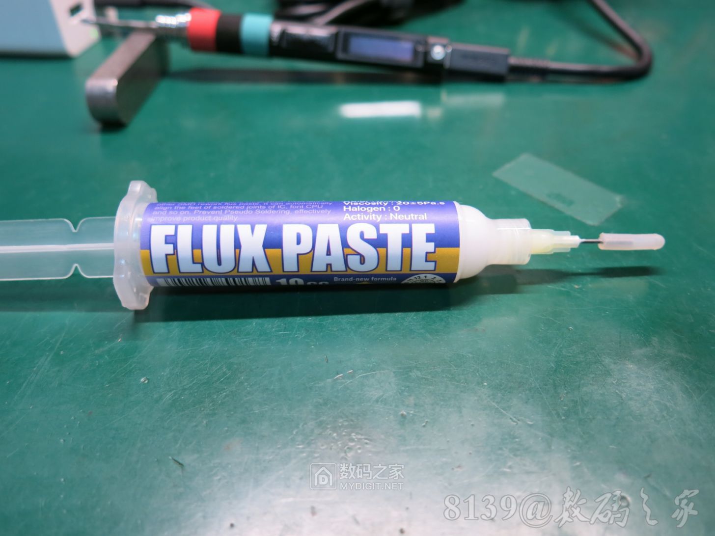

原来用的是那种黑乎乎的肋焊剂,后来在TB看到有那种黄色的,买回来用了几次,竟然发现焊的时间长了有点漏电,大概几百K左右。
又后来在立创商城买了一个,但油性太大,极难擦干净。请问坛内大神都用什么样的助焊剂?

发表于 2025-8-8 10:35:23 | 显示全部楼层
维修佬的助焊剂,目前一切正常

你那个上面不是写了轻微导电吗?
用完最好用洗板水或者无水酒精清洗一下
我用的是这个,两块钱一支

发表于 2025-8-8 10:56:35 | 显示全部楼层
免洗助焊剂一针管用好几年,从来不洗。
