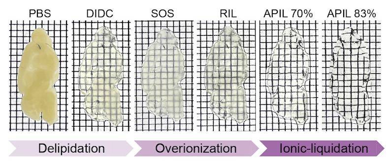

VIVIT 让组织实现透明化
通过团队自主研发的高折射率离子液体,VIVIT 首次实现了在低温下将生物组织整体转化为“玻璃态”,在光学上通透,在物理上稳定。

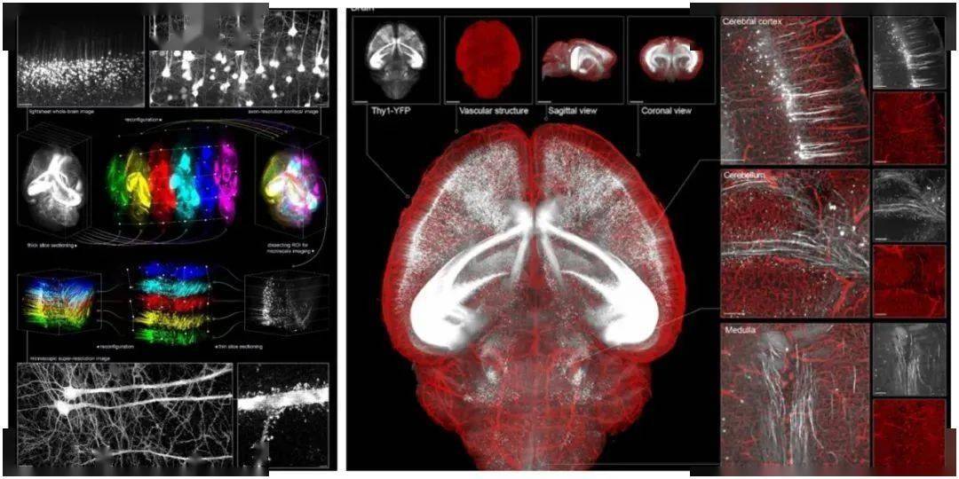

实验数据显示,经过 VIVIT 处理后,组织的形变率低于 1%。即使是脑组织这样结构精密、连接复杂的样本,也能保持原有形态,包括神经突触在内的亚细胞级精细结构同样得以清晰呈现。
VIVIT 技术揭示人类大脑皮层的微连接

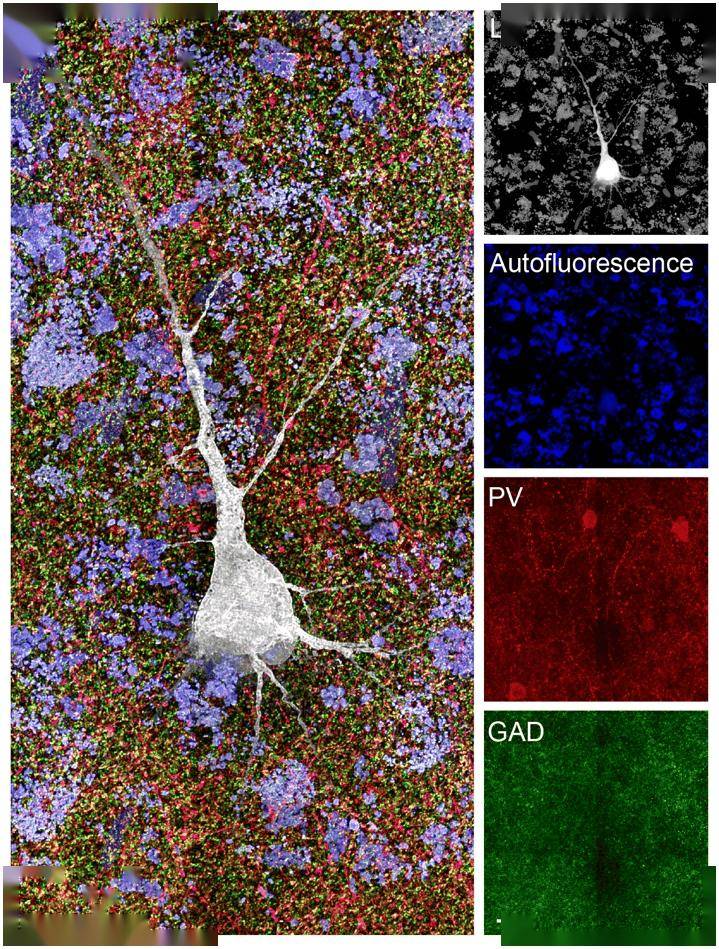

通过特殊离子液体对分子微环境的优化,VIVIT 显著提升了组织内荧光信号的强度。在荧光标记的组织经过 VIVIT 处理后,多种常用染料的荧光信号可增强至原始的 2 至 30 倍,使得以往难以检测的微弱标记也能清晰呈现。

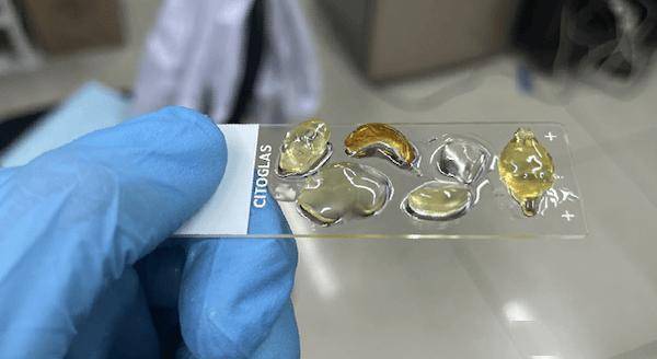

同时,得益于玻璃态处理的物理特性,VIVIT 打破了样本冷冻保存的限制。处理后的组织样本如琥珀般整体通透,质地均匀,不仅在-80°C 下可以长期保存,也能完全避免由冰晶形成带来的撕裂与机械性损伤,真正实现冷冻切片的结构无损。
经过 VIVIT 处理后的样本无冰晶损伤
VIVIT 能够实现多倍增强荧光,且抑制光淬灭

与此同时,配合团队自研的三维重建算法 TARRS,VIVIT 还支持连续切片图像的高精度拼接,可构建从单细胞到全器官的三维图谱,实现跨尺度的结构还原。
VIVIT 重构脑组织三维全景
