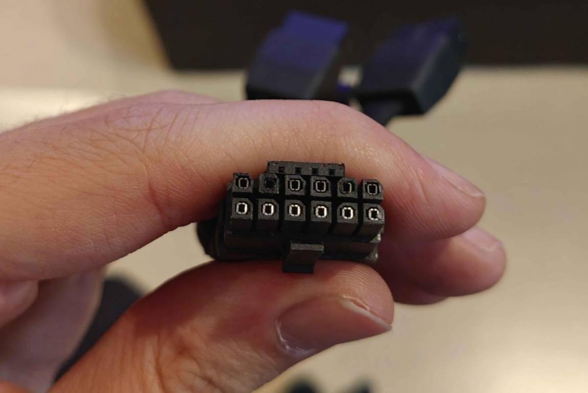

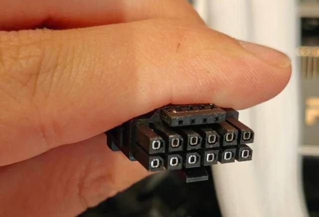

科技媒体 WccfTech 昨日(8 月 21 日)发布博文,报道称 AMD Radeon RX 9070 XT 显卡首次出现 16 针供电接口熔化案例。
网友 Savings_Opportunity3 在 Reddit 社区上分享了自己的经历,他在更换主板时发现显卡适配器部分针脚变黑,随后在第四次插拔后,16 针连接器出现熔化现象。
与传统的 8 针接口不同,ASRock 与 Sapphire 等品牌在 RX 9070 XT 显卡上采用了更新的 16 针 12V-2x6 标准接口,理论上这一设计更安全、更高效。然而,实际使用中,如果未采用官方推荐的高规格电源和标准连接方式,安全隐患依然存在,且适配器转接线较直连线更易发生故障。
IT之家援引博文介绍,此次事故暴露了三大关键问题:
  • 第一,用户采用了 700W Kolink 电源,低于 ASRock 推荐的 850W 标准,并未采用更安全的 ATX 3.1 电源;
  • 第二,连接方式为三路 8 针转 16 针适配器,而非 16 针直连,连接可靠性较差;
  • 第三,插头未明确全部插紧,可能造成接触不良和发热风险。
幸运的是,本次事故仅适配器一侧受损,显卡本身未严重受损,事后用户为增强供电安全性,选择更换为 ATX 3.1 高规格电源。
该媒体建议,用户使用高性能显卡时,应优先选择官方认证的高瓦数电源,并采用原生 16 针供电线,避免适配器转接,保证所有接口插紧,以降低风险。
