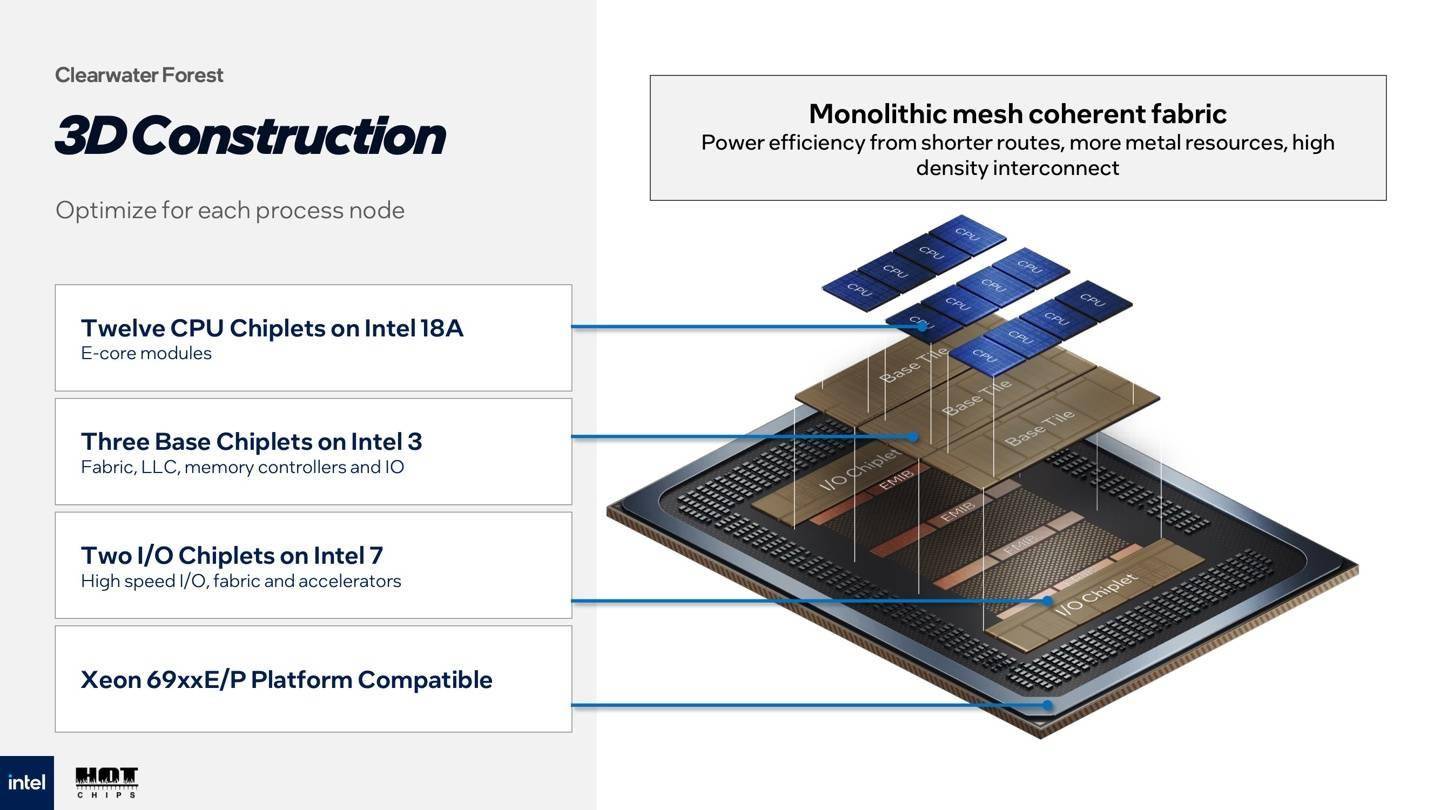

"Clearwater Forest" 采用全面的模块化设计,芯片层面包含 3×4=12 个基于 Intel 18A 尖端制程的能效核 CPU 芯粒、3 个基于 Intel 3 制程的基础芯片(容纳 LLC 末级缓存、内存控制器等内容),而在两侧则是沿用上代的 2 颗 Intel 7 制程 I/O 芯粒。

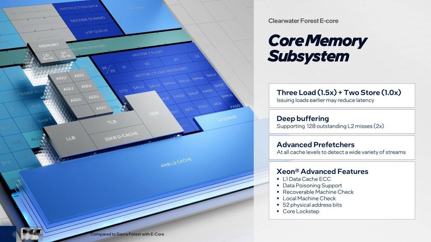

在这 12 个 24 核心 CPU 芯粒内部,英特尔采用的是四个 CPU 内核为一簇的设计,每簇共享 4MB 的 L2 缓存,每个核心拥有 200GB/s 的 L2 带宽。

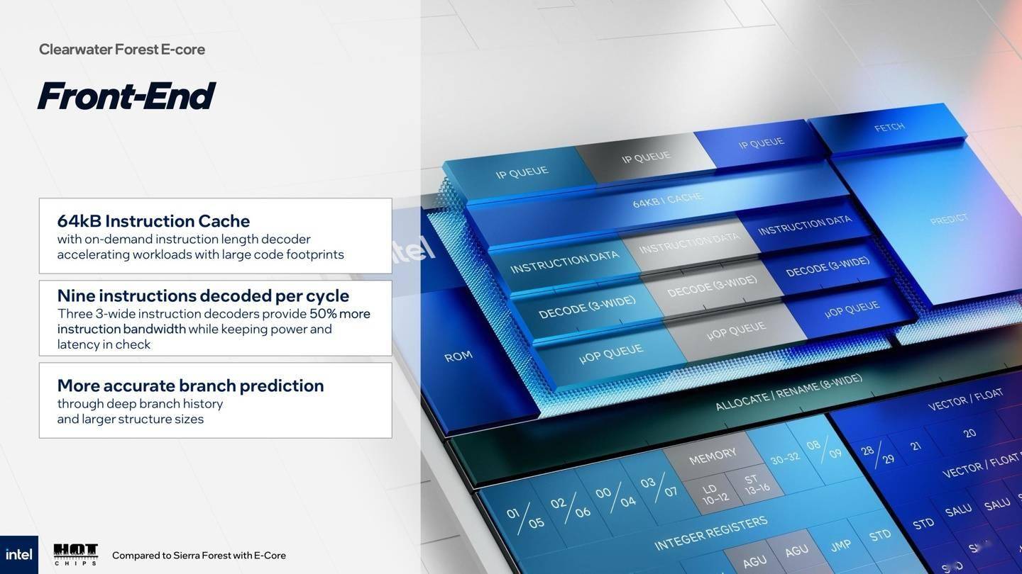

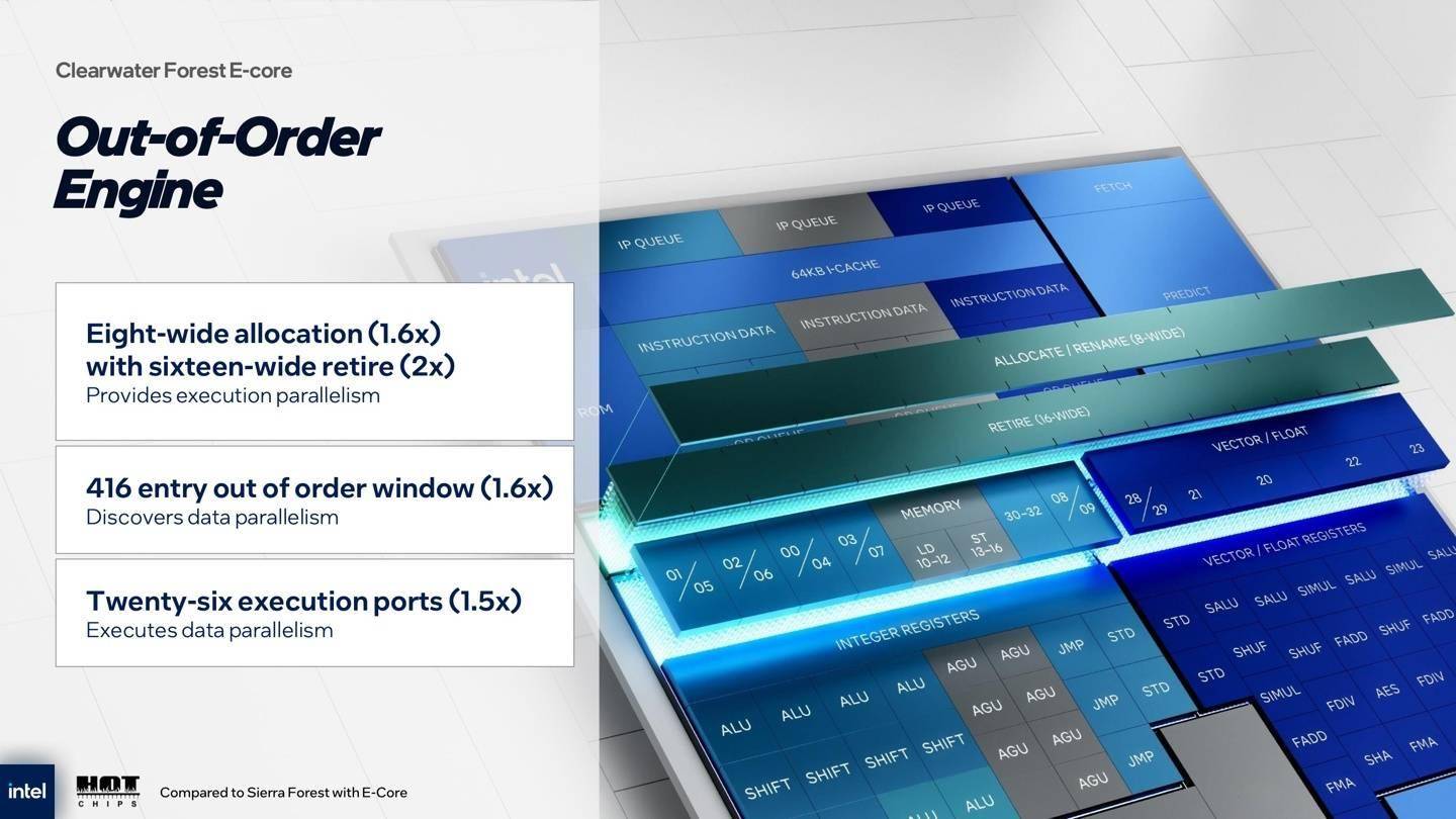

而在核心架构方面,"Clearwater Forest" 相较 "Sierra Forest" 有着 17% 的 IPC 改进,这得益于更宽的 3×3 解码前端、更准确的分支预测、更宽的 OoO 乱序引擎和执行引擎、优化的核心存储子系统。

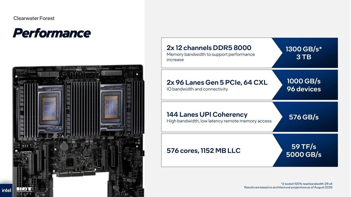

英特尔还展示了基于 "Clearwater Forest-AP" 的双路服务器主板参考设计,该系统拥有共计 576 颗核心和 1152MB 的 LLC 缓存,至高具备 1300GB/s 的内存读取带宽和 3TB 内存容量、提供 192 条 PCIe 5.0 通道(其中 64 条可作为 CXL 使用)。
