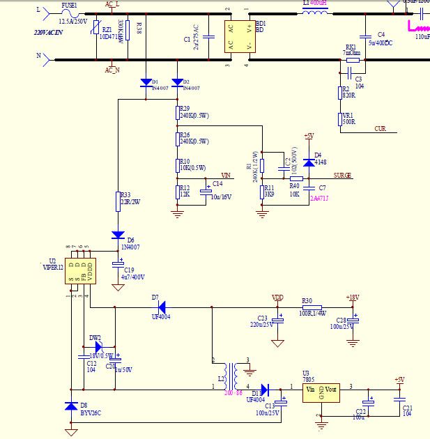

这个帖子里坛友的电磁炉辅助电源,正常电压应该是18V,但是空载电压达到30多伏,我认为这不正常,但是坛友换遍了零件也没能解决问题,难道说空载电压升高是正常的?现在的开关电源芯片的电压反馈是很迅速的,不至于空载还能电压升高很多吧?
附上电路图,电源芯片是VIPER12A,18V是非隔离的,5V是隔离的,当输出电压大于18V时,18V稳压二极管DW2应该会导通触发FB反馈引脚关断PWM从而实现稳压,理论上不应该存在空载电压达到30多伏的问题,那么问题到底出在哪里呢?欢迎坛友们一起探讨

先要弄清楚为什么接了假负载后就正常了。尽管只有8mA左右的负载电流。之前不能关断PWM,难道说负载有了8mA的电流,PWM就可以关断了?
楼主该不会是厂家的设计人员吧?否则哪里来的设计图纸。特别是那个贴片电容C12,容量104。我还是在焊接其它元件时,不小心把这个电容焊掉了。顺便用电桥测了下容量,确实是104。

这个芯片在轻载的时候会进入一种“节能”模式,芯片是断断续续在工作,我怀疑这个时候反馈FB脚是不起作用的

个人认为,是漏感。不同的线圈经过磁芯耦合都多少有一点漏感。
这个导致反馈线圈限制的释放能量的电压不是平整的n方波,是前端带一个极窄小尖峰的h方波。在没有负载的次级就会一直接近这个尖峰电压。
示波器有时能观察到。

这相当于串联型开关电源,不能完全空载,开关管导通一点点,电容就被充得满满的,还没地方消耗,电压就高了,根本稳不下来。
一般的开关电源都会有负载,那怕是反馈取样电阻,都会消耗些能量,还有的真接有负载电阻,应该是减少空载纹波的作 用。

这就是控制理论里的“超调”,另外可能是内置mos的关断时间最小值都没办法调控的极小输出电流

VIPER12A芯片在电磁炉上应用还是很广泛的,各种小家电也在用,我遇到的使用这款电源IC的18伏都很稳定,要重点检查电源IC供电电容,镇流二极管,稳压管

开关电源要接一个负载电阻才能稳压,本质就是RC滤波,只有C没有R是电压的峰值
