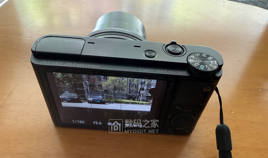

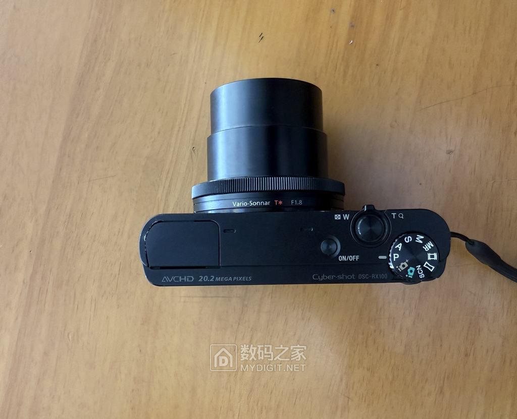

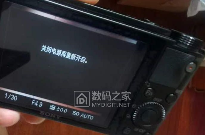

[拍摄] Sony RX100 相机镜头伸出来缩不回去,显示“关闭电源再重新开启”维修
发表于 2025-8-30 12:39:19 | 显示全部楼层 |阅读模式

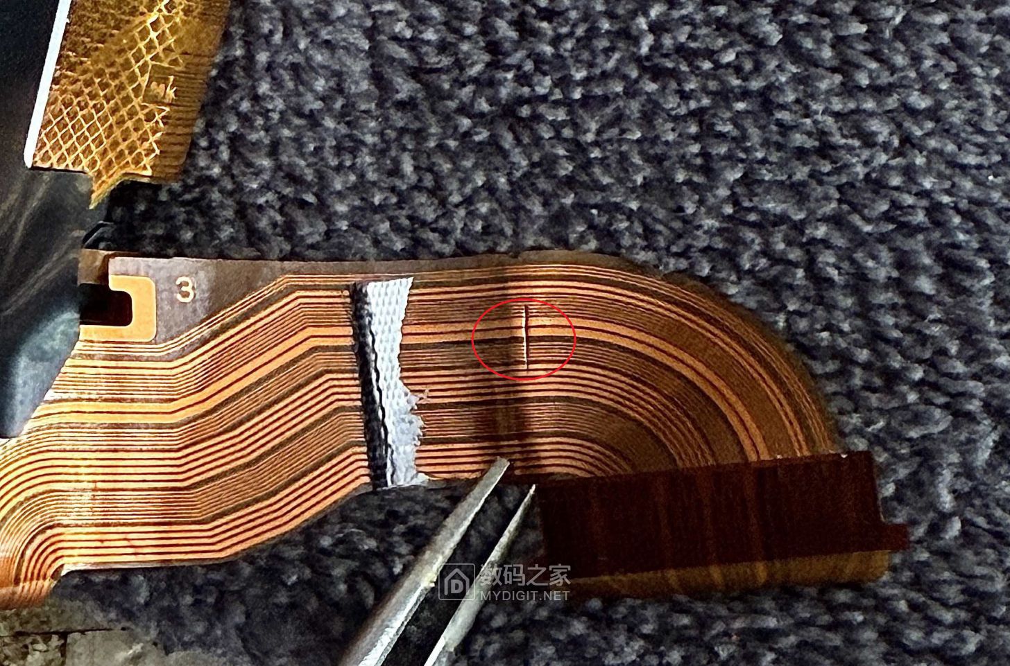

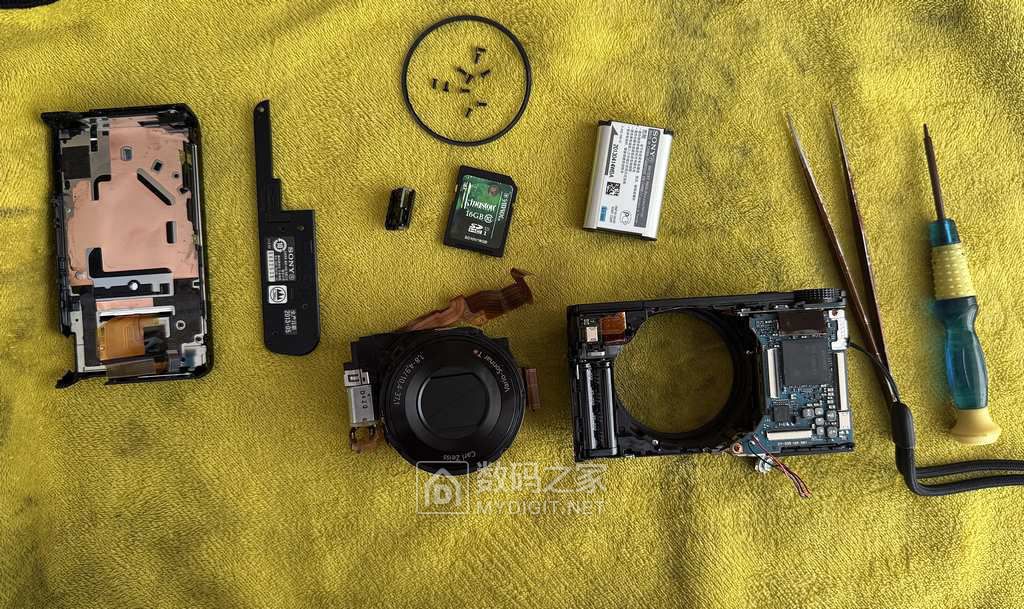

拆机发现排线折叠位置有断线
图中红圈位置煺线,某宝买根排线更换后开机,镜头伸缩、拍照正常。

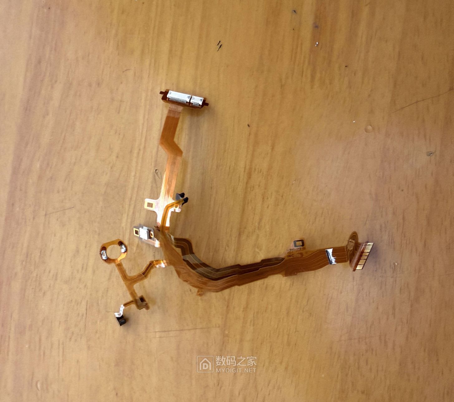

这个是更换下来的排线。
