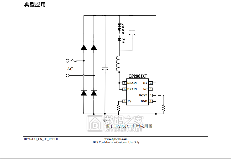

BP2861非隔离芯片
外壳是塑料的,铝基板面积很小

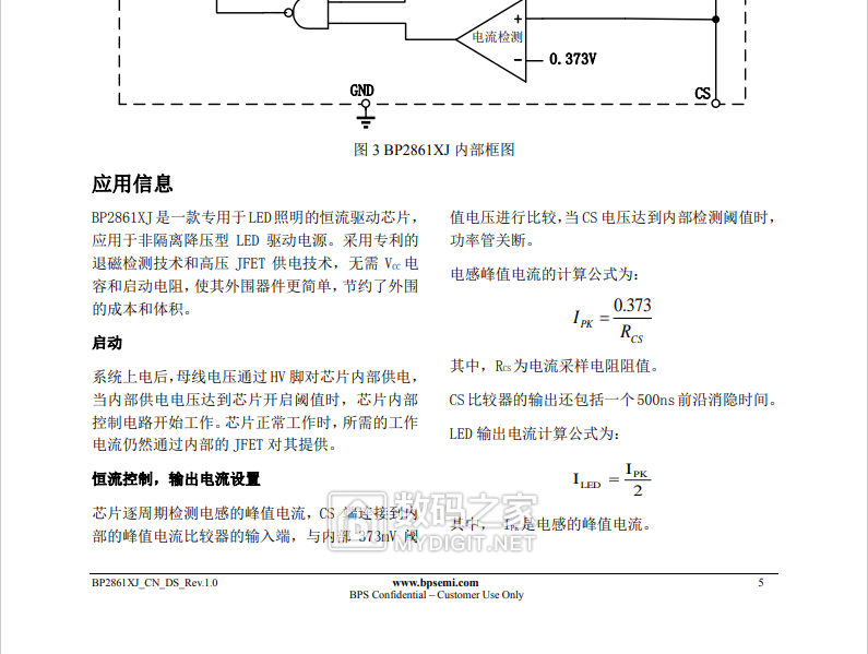

芯片资料
该灯在郑州家使用,那边没有功率计无法测量实际功率。根据资料上的计算方法,实际功率还不到3W,但灯背面标签上写着20W,严重虚标!

发表于 2025-9-4 19:03:54 | 显示全部楼层
8个灯珠肯定不止3瓦,20瓦是差不多的。
参与人数 1家元 +6 收起 理由
kkdkj + 6 你看计算公式和限流电阻,难道我算错了?.

发表于 2025-9-4 19:42:25 | 显示全部楼层
独孤求败 发表于 2025-9-4 18:51
这几个灯珠子有20瓦?
要看灯珠颗粒是几瓦的啦
参与人数 1家元 +6 收起 理由
kkdkj + 6 你看计算公式和限流电阻,电流定下W就定下.

发表于 2025-9-4 20:03:24 | 显示全部楼层
闷烧型,注意加强散热
参与人数 1家元 +6 收起 理由
kkdkj + 6 如果计算是正确的就没问题W数太小了.

发表于 2025-9-4 20:42:20 | 显示全部楼层
kkdkj 发表于 2025-9-4 20:36
不加点分吗朋友。是我的水缸满了吗?
这个灯板驱动不知是不是隔离的 ,换个铁皮外壳,散热好 ,但是注意防止触电  。缸以满  ,无法蓄水。
参与人数 1家元 +6 收起 理由
kkdkj + 6 非隔离,但铝基板应该是绝缘的。.
