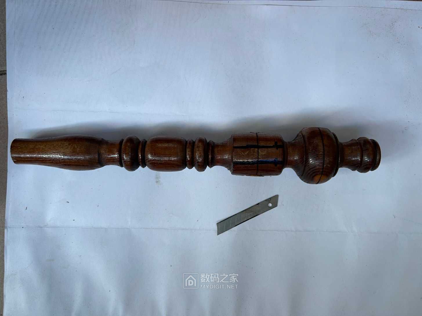

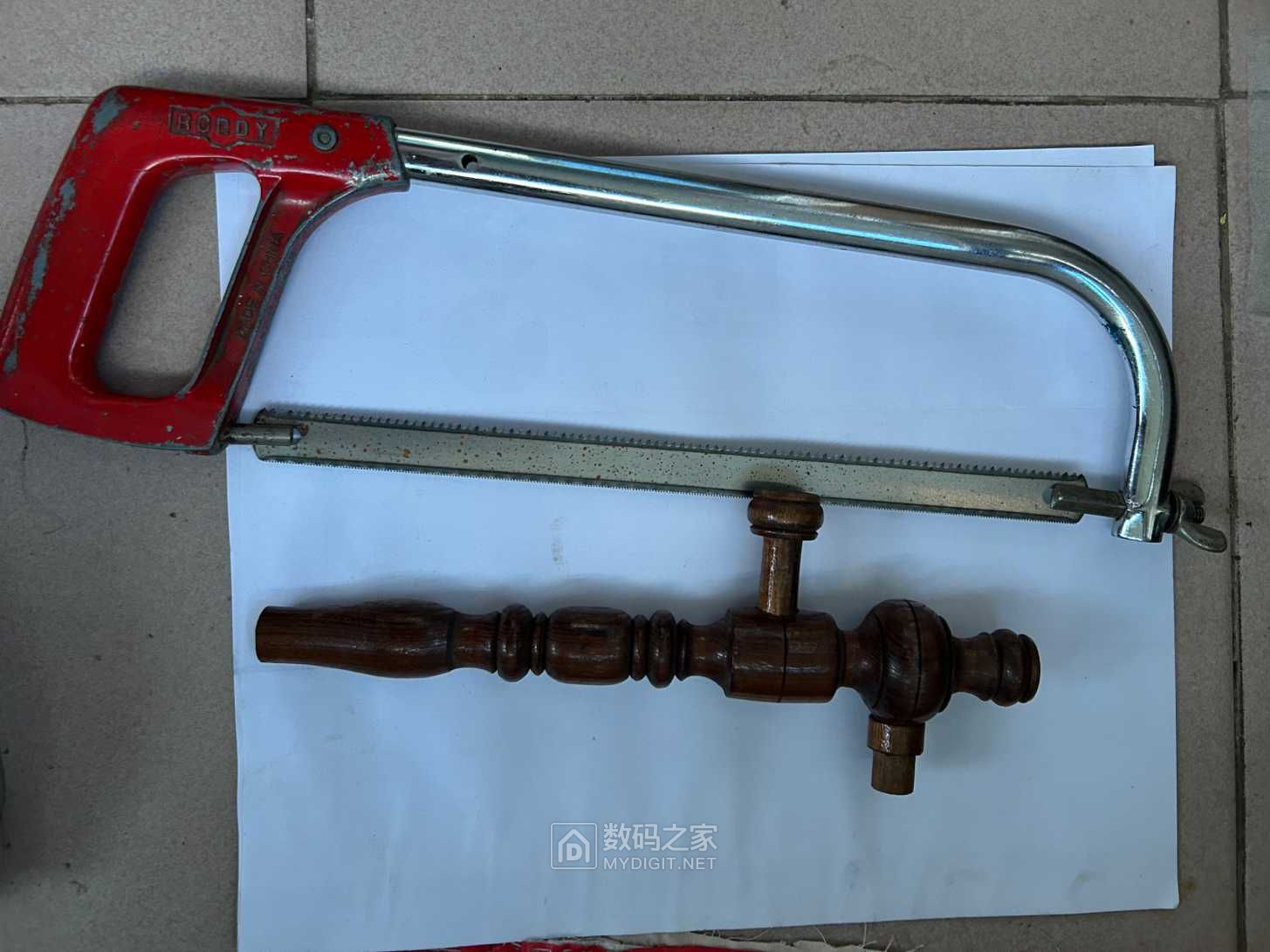

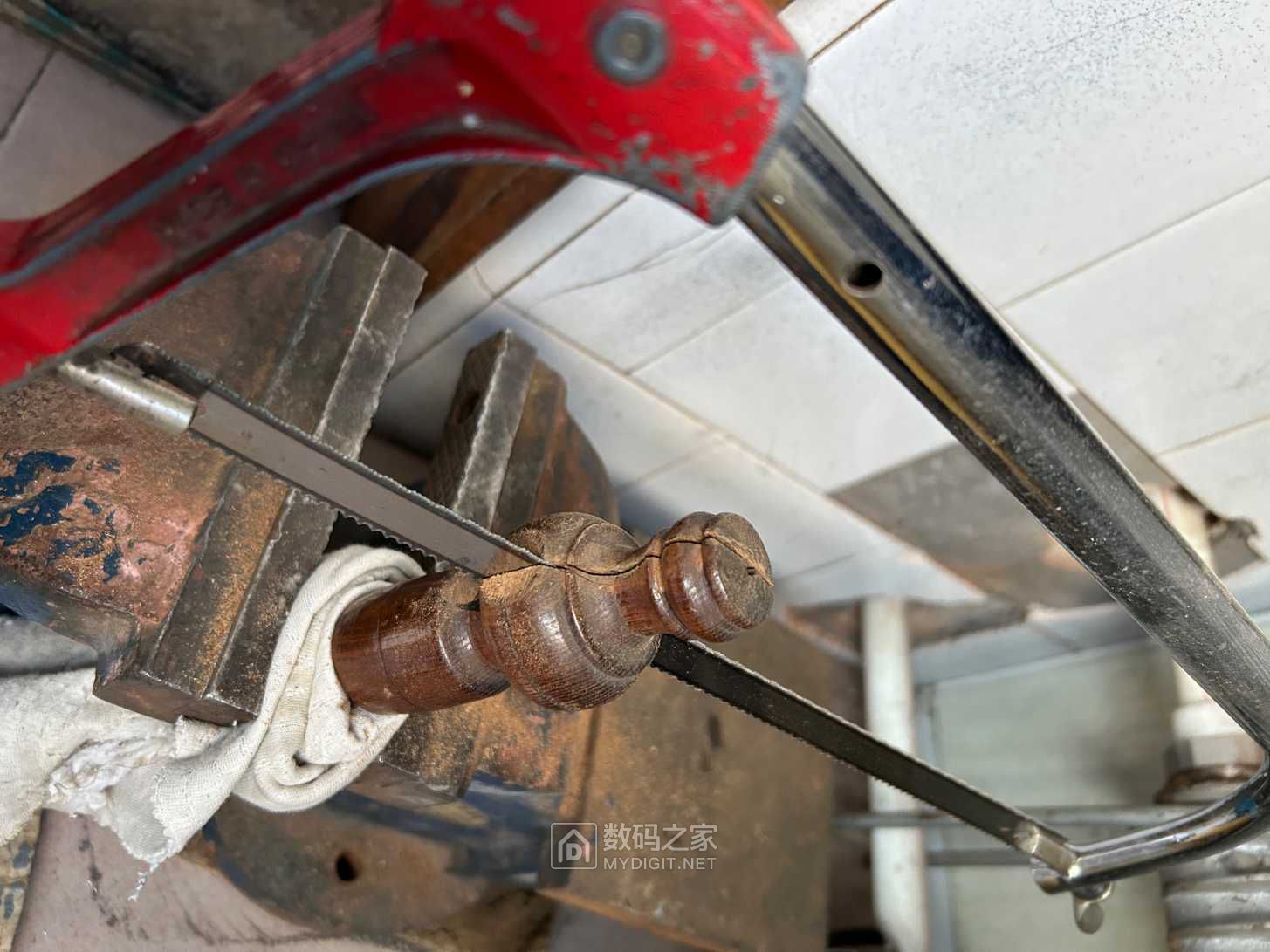

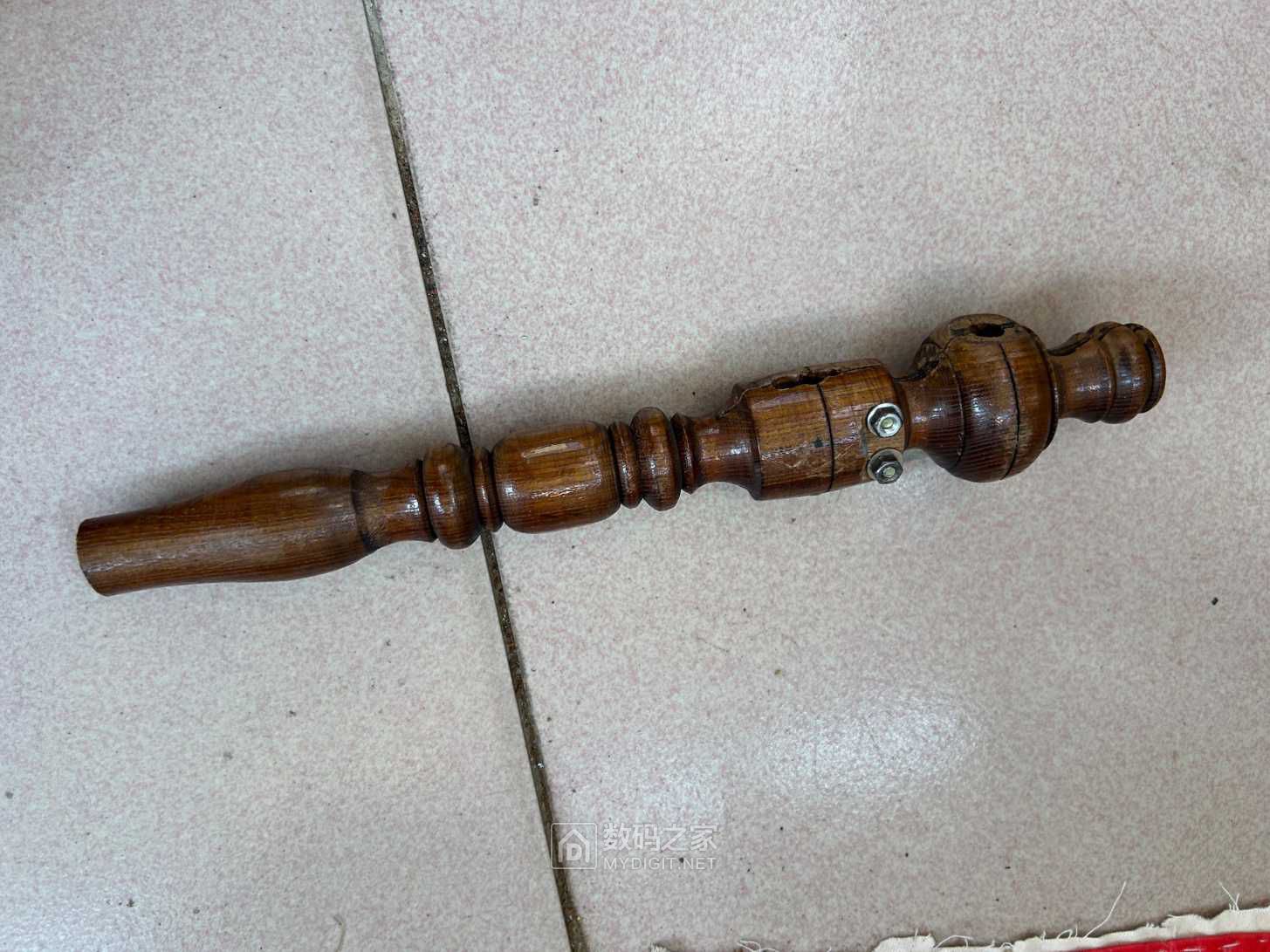

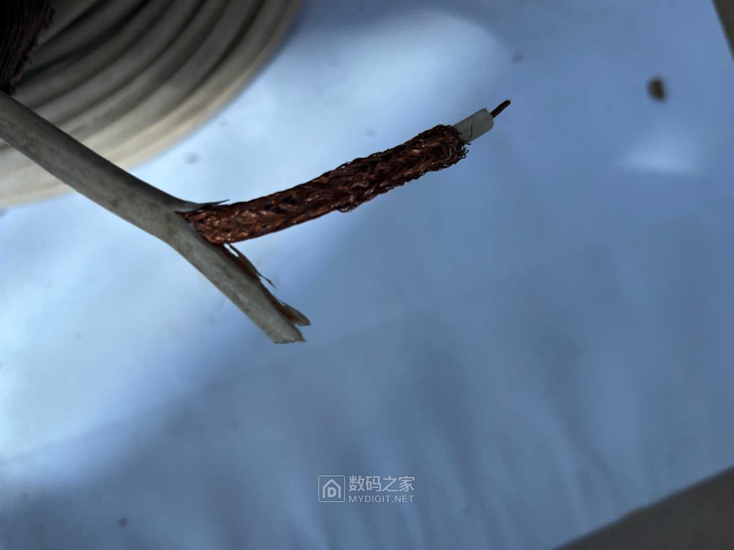

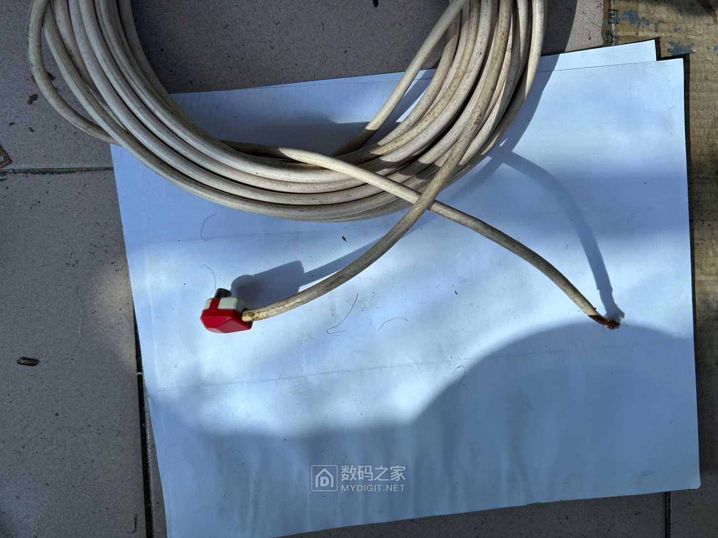

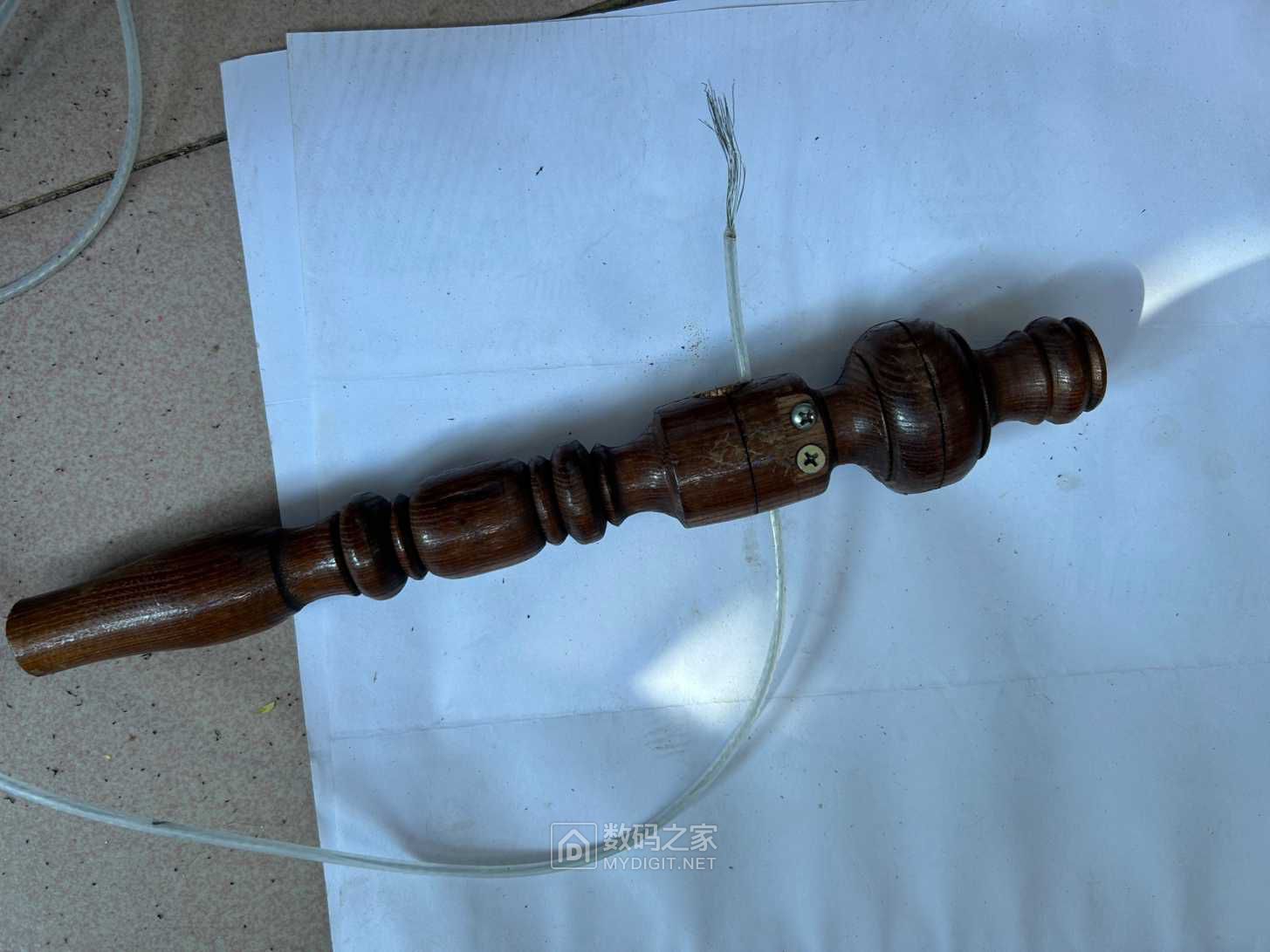

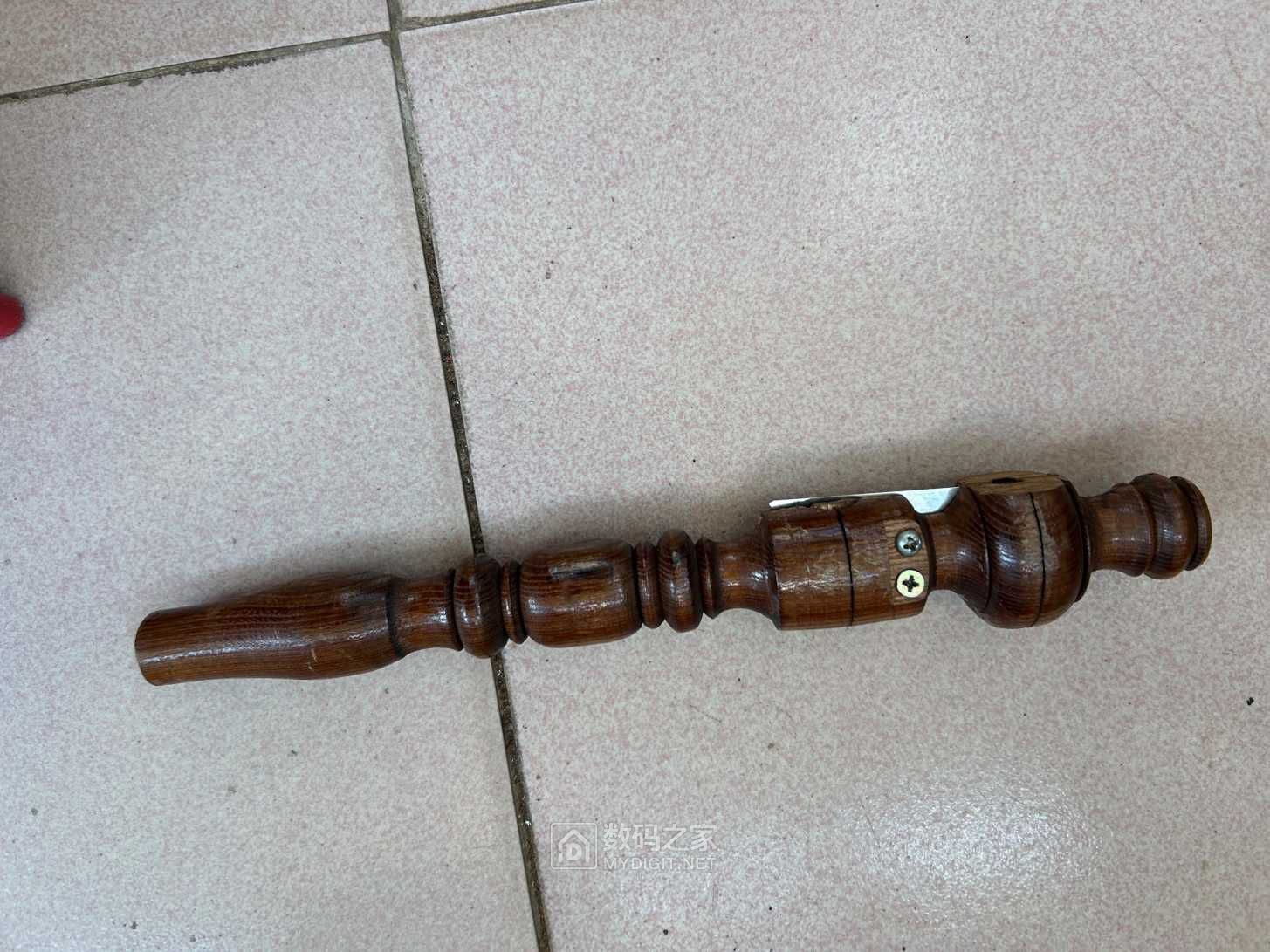

早年的75-5同轴电视线,紫铜芯八点卖钱(电视机早已作古),真乃线皮太结实抻长了不是缩回去就是变细条就是不断

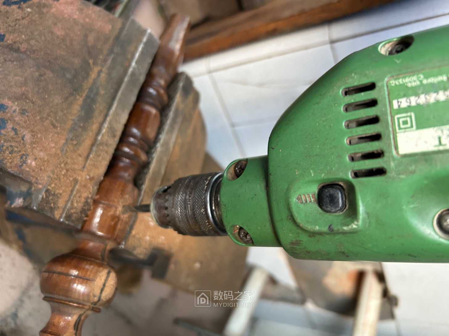

只好想着了,找出一段木嘎达

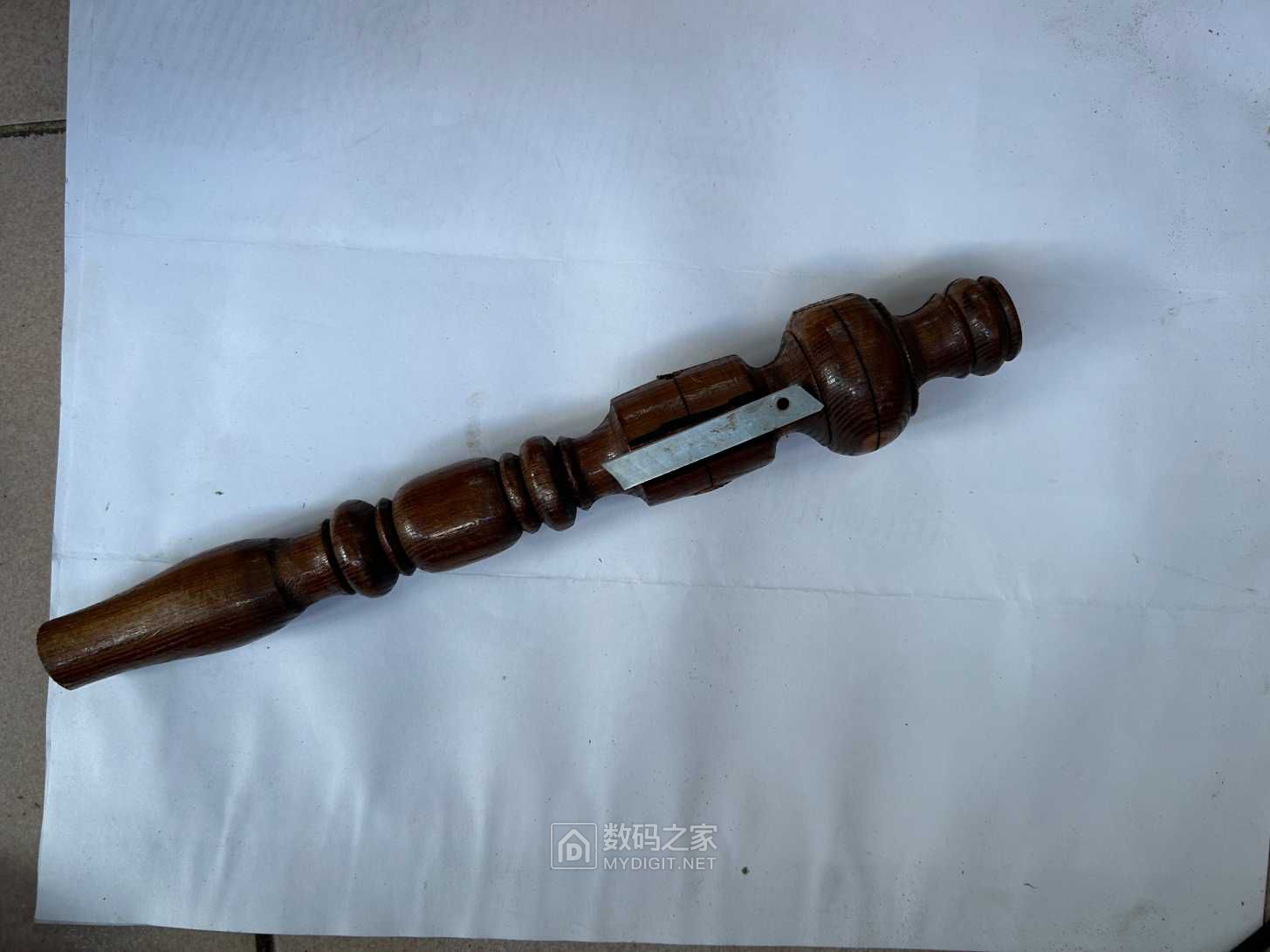

上锯上钻
加螺栓,上刀片

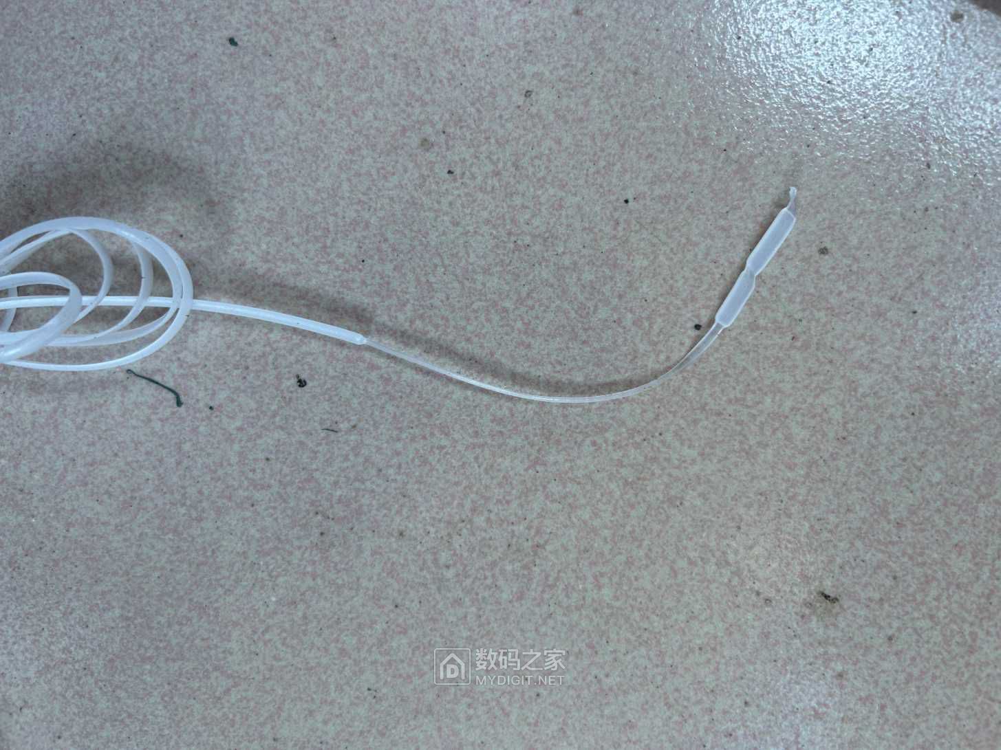

再把线穿过埋伏刀锋的木孔,出来线皮就容易扯下了

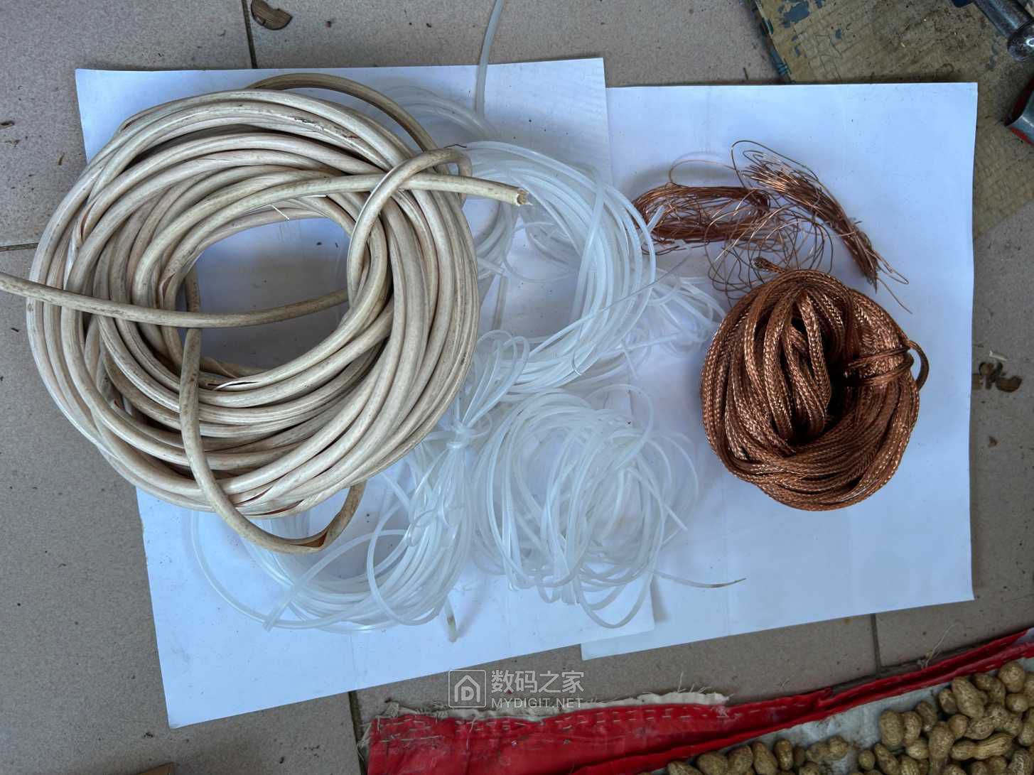

称了一下,2斤多同轴线竟然拆出1斤多紫铜芯
卖掉换一碗面条差不多吧?不过鼓捣这半天已经饿了,得2碗面条才成!
