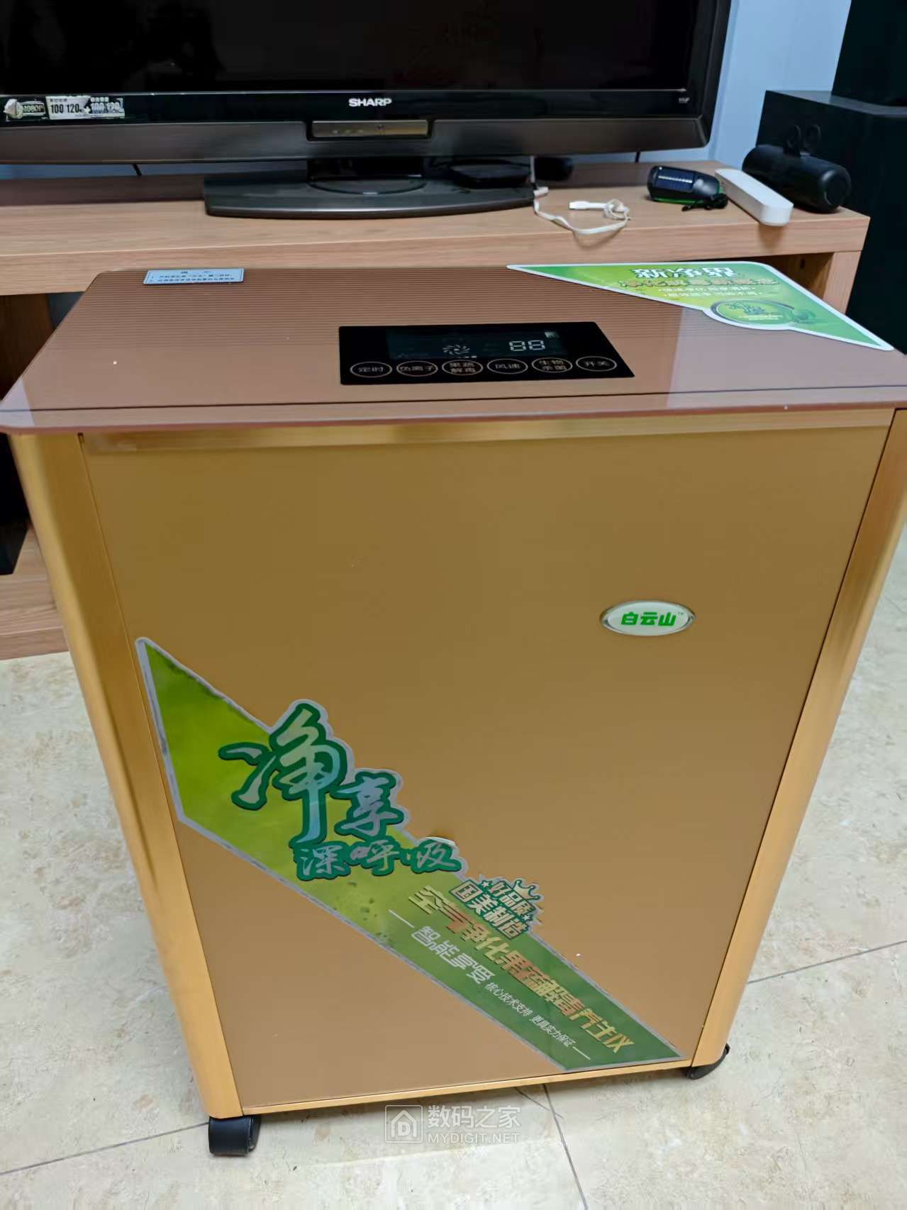

外包装还有志玲姐姐的代言,当然不知道是否是真的代言了。

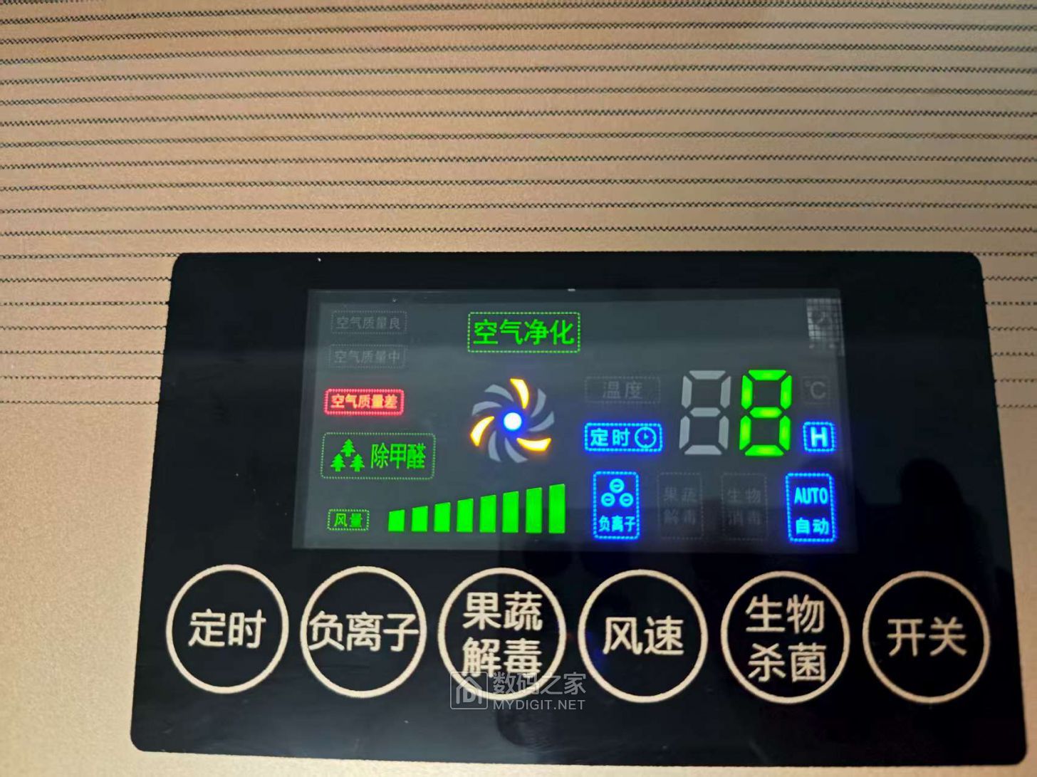

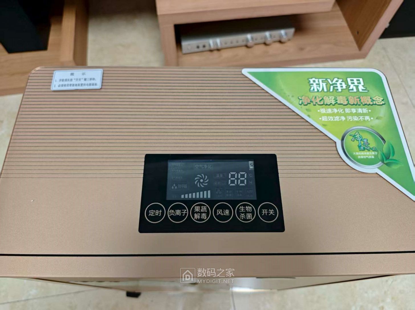

机器外观,像个大行李箱,只不过重量非常轻,似乎是个空壳子。
操作面板

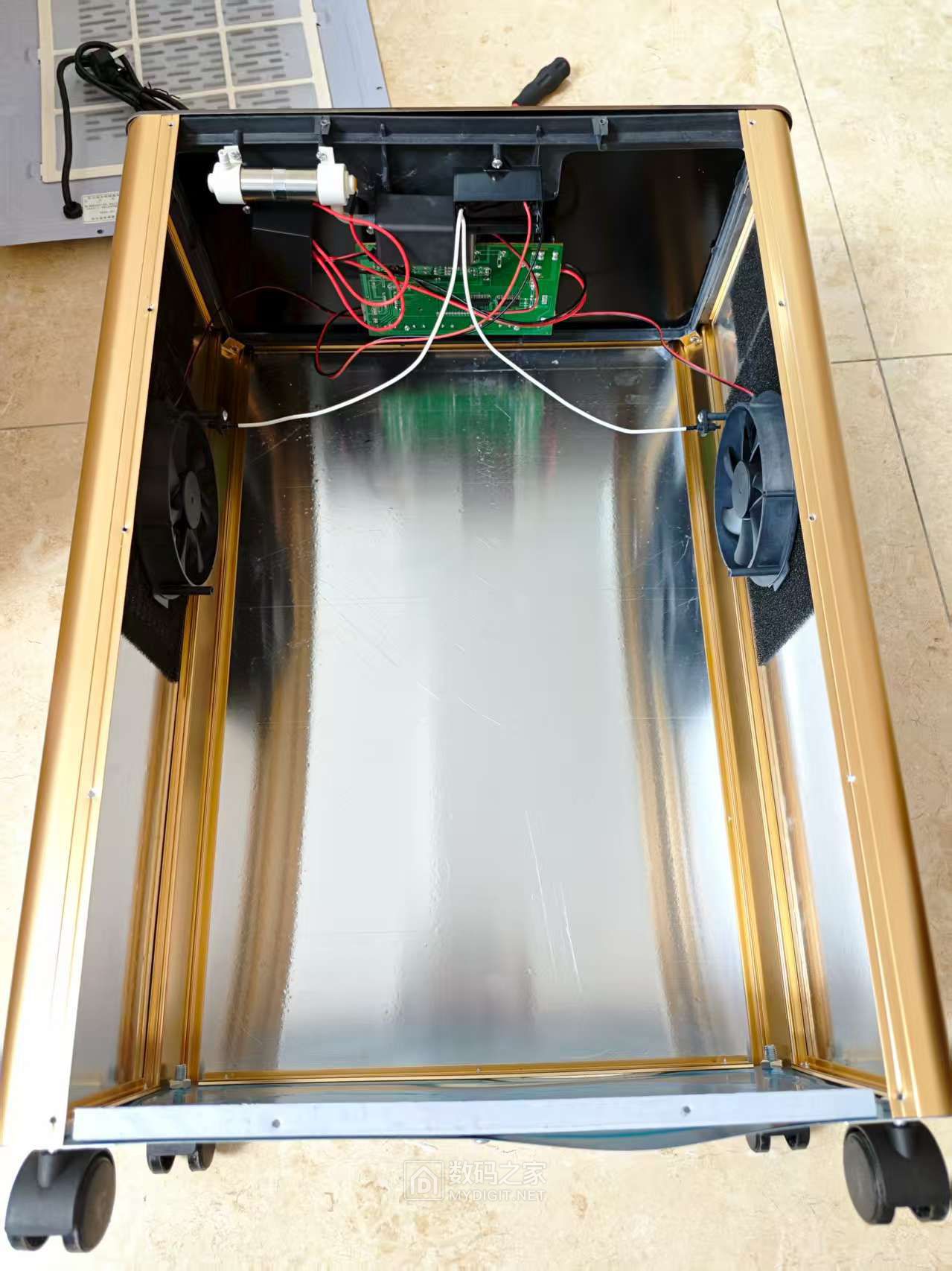

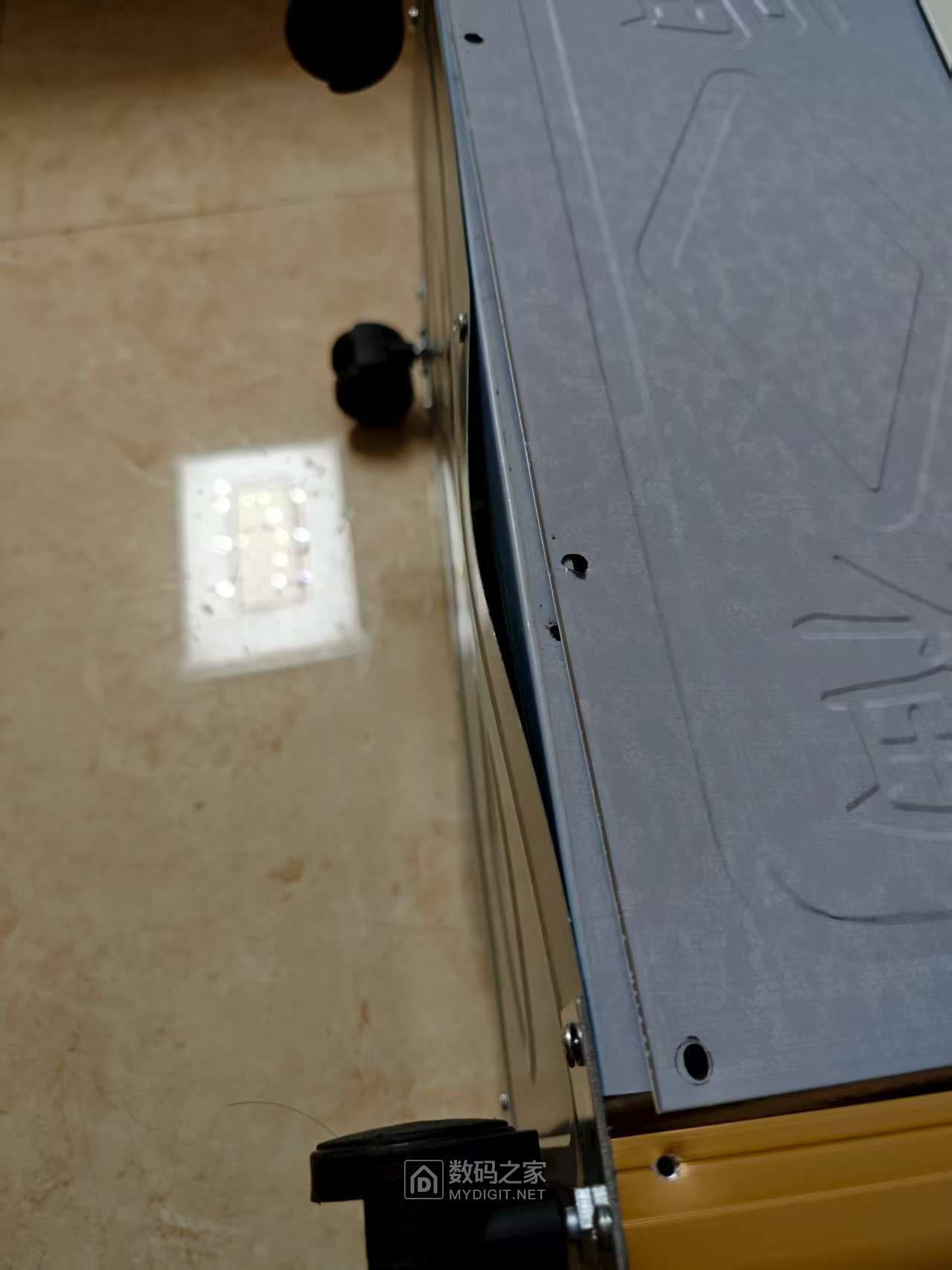

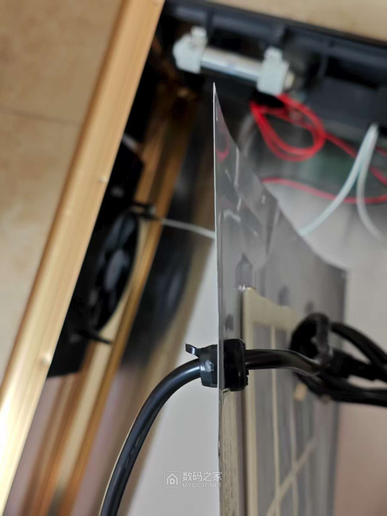

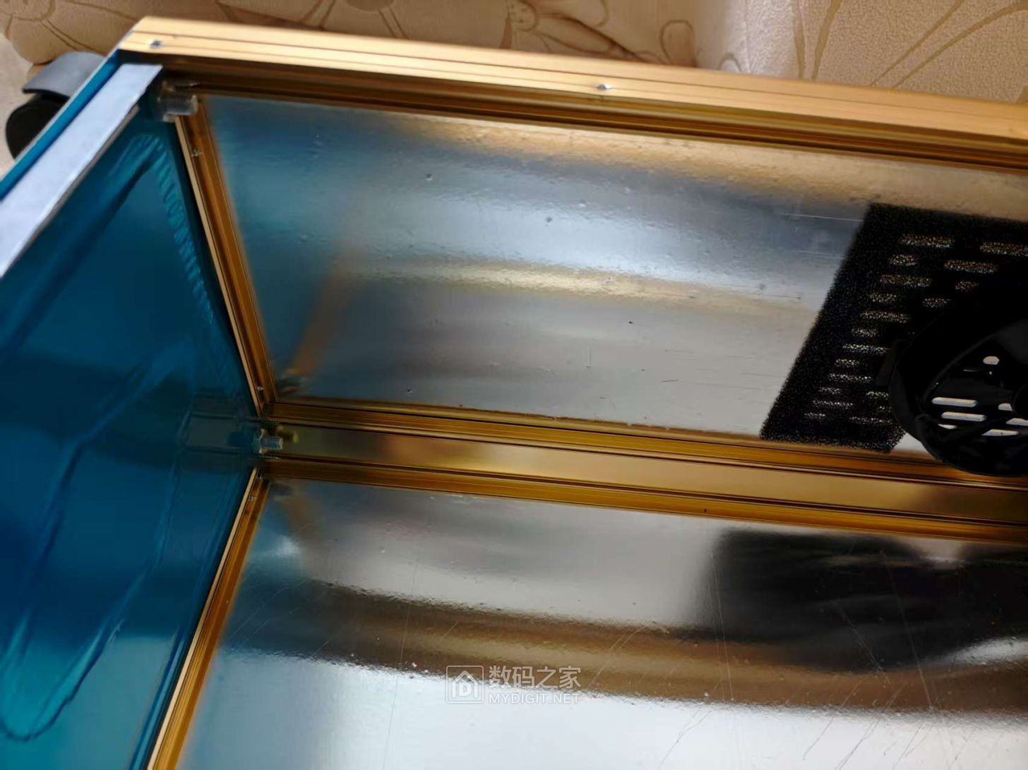

取掉背板螺丝,整个后盖可以拿下来,背板非常得薄,我都怕割到手。
下方的底板也是同样的薄铁皮,甚至都没安装平整。
内容物一览,果然没什么东西,两边有两个风扇×,中间有块主板和其他零件。怪不得那么轻。
边框是铝型材,也非常薄。

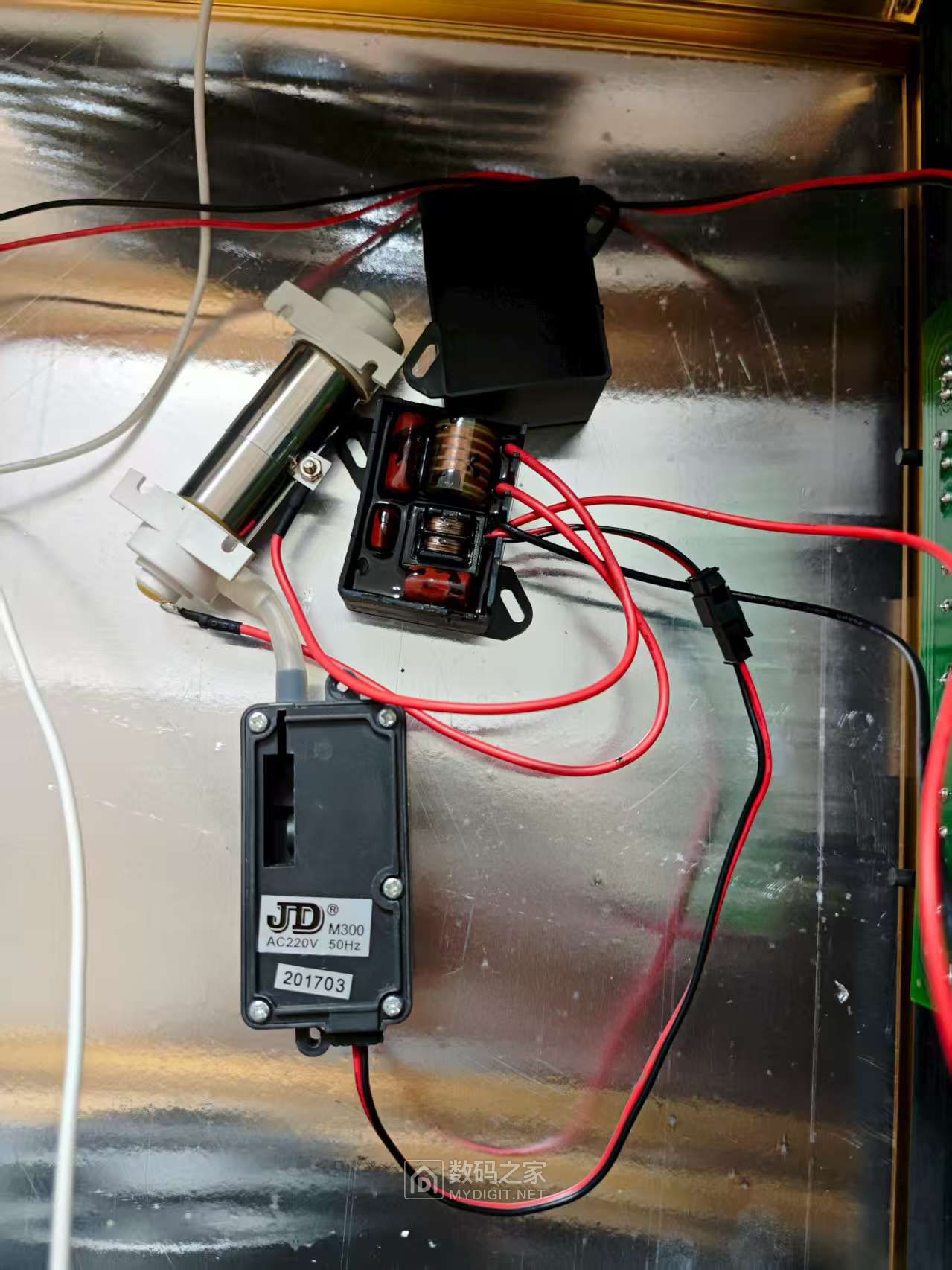

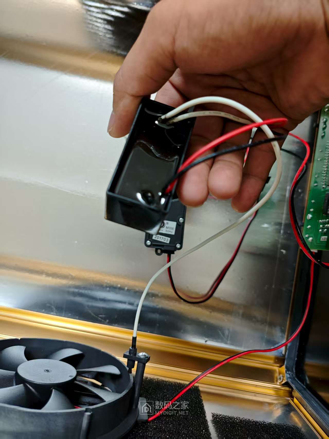

两侧风扇附近都有负离子发生器的末端装置,负离子就是由这个黑块产生的,负离子有一定净化空气的作用,也可以消除部分静电。

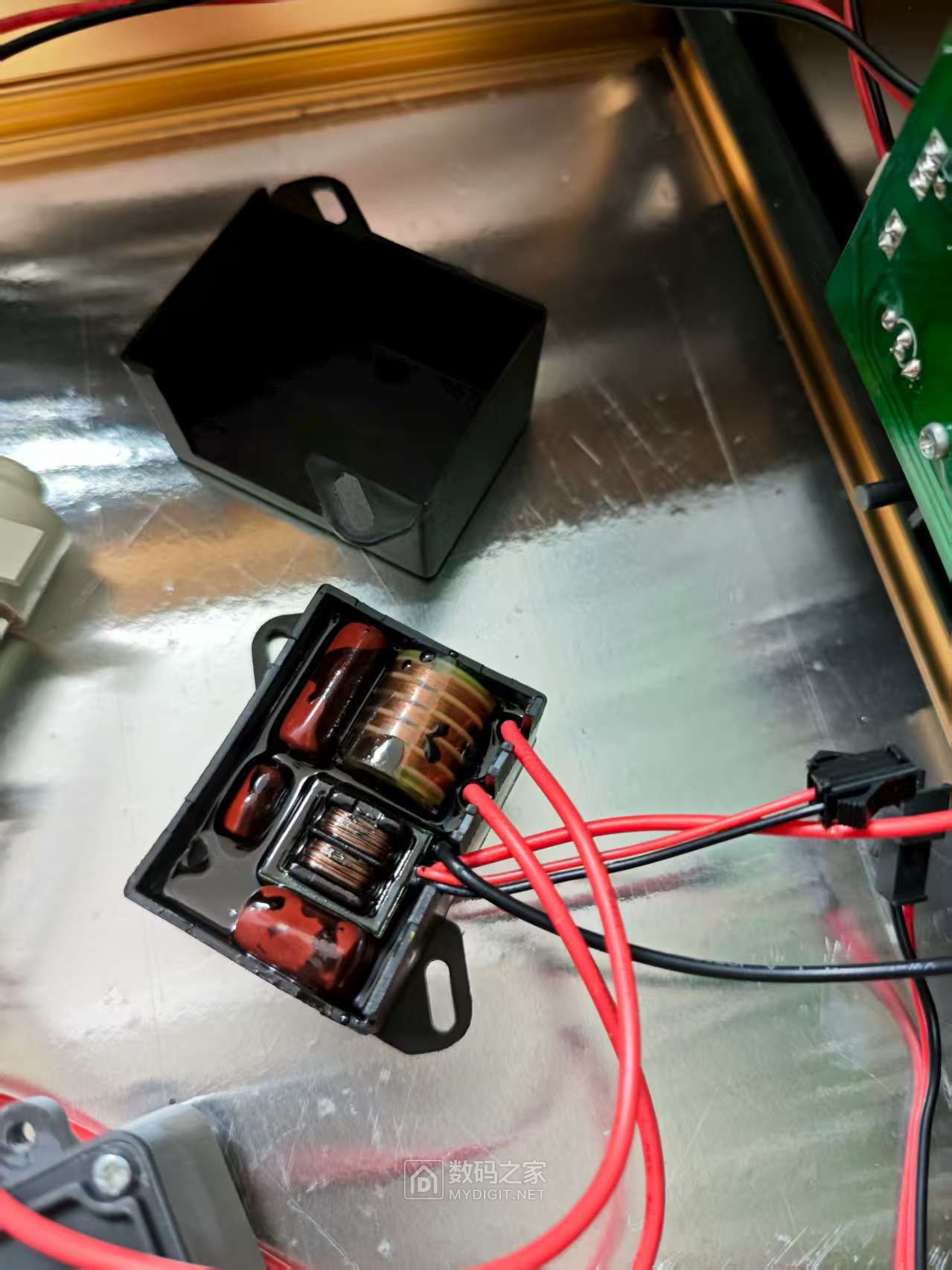

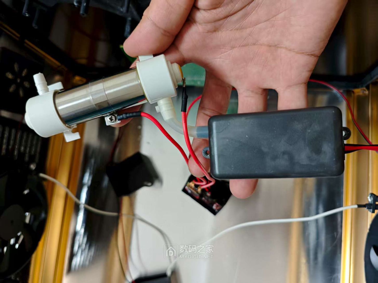

另一个重要部件:臭氧发生器,元件做了灌胶处理。臭氧能够除甲醛,是因为高电压电离空气产生的臭氧气体具有强氧化性,可以氧化空气中的游离甲醛,起到去除甲醛的作用,但并不适合普通家庭使用,因为臭氧是一种有害气体,在较高浓度下对人体呼吸系统有刺激作用,可能导致咳嗽、气喘等不适症状。

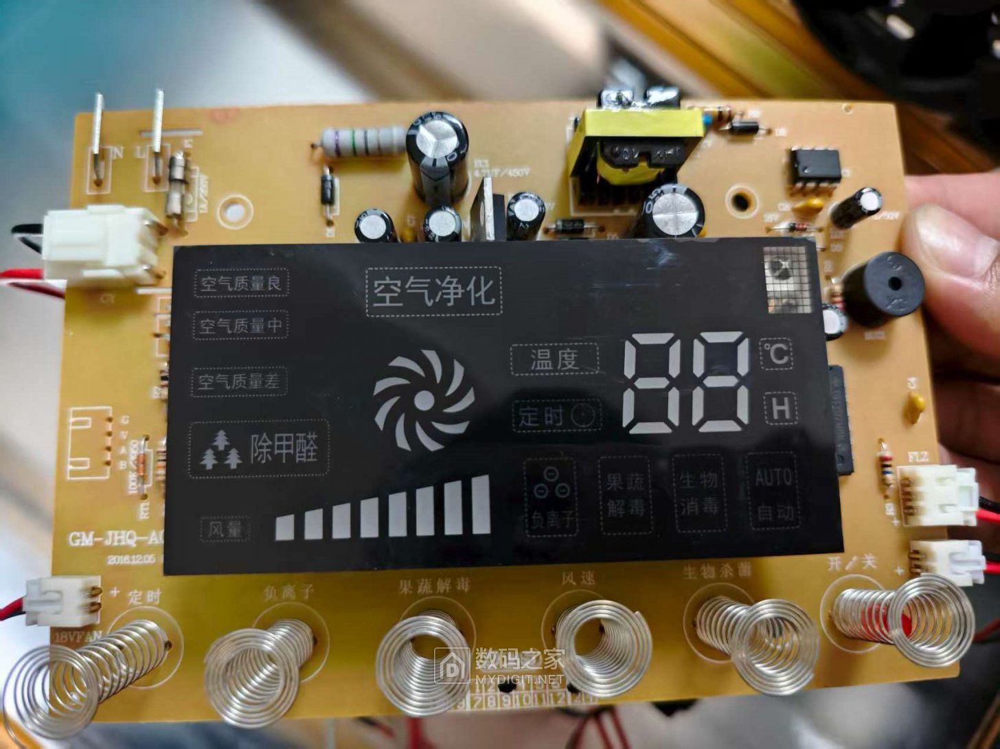

主板部分:整体较为简单,中间黑色部分类似一个大号数码管,下方有六个触摸按键。

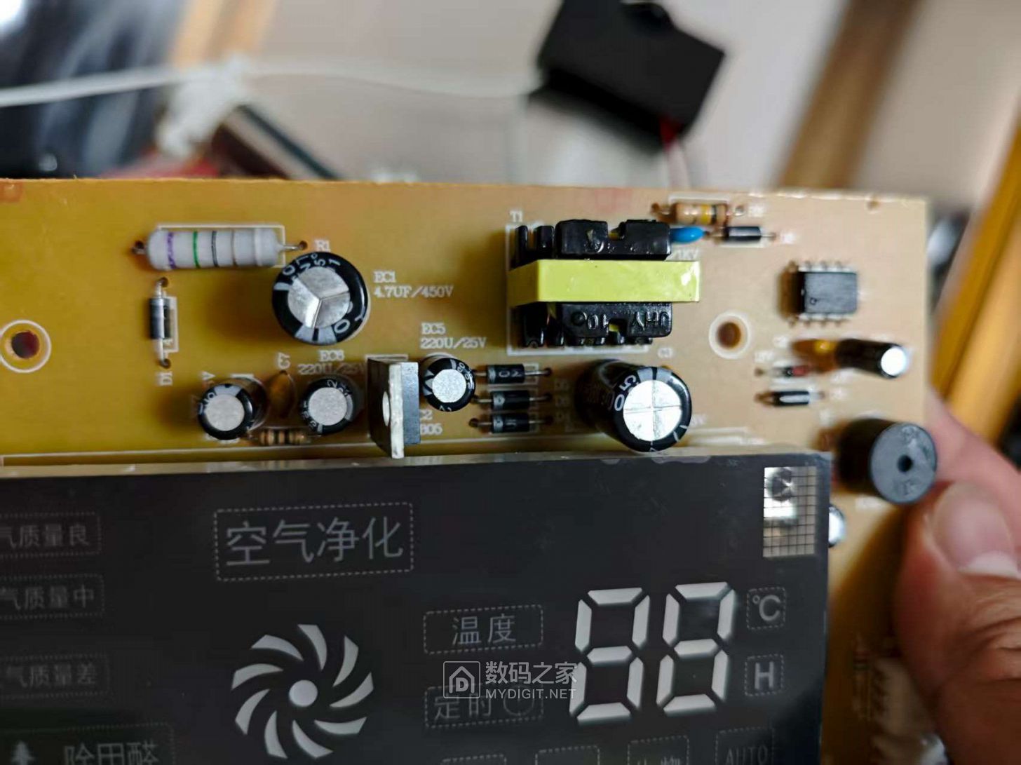

主板供电部分:简单的桥式整流滤波。

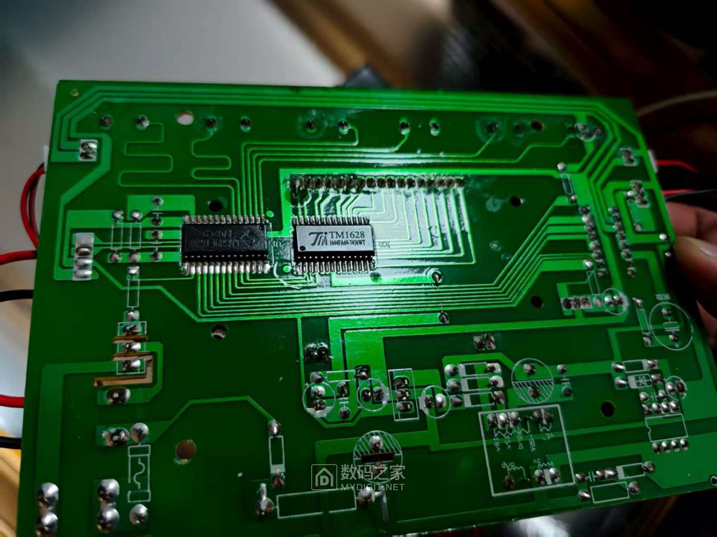

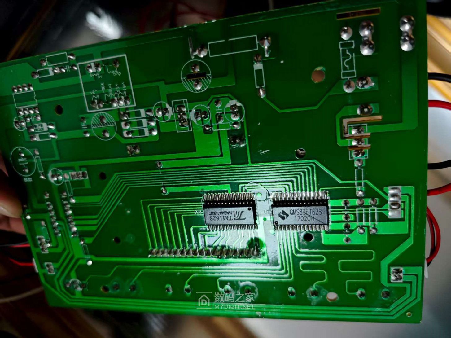

主板背面两颗芯片,其中一个为:CMS89FT628,是一种常见的家电主控MCU。
另一个芯片为:TM1628,是一种带键盘×扫描接口的LED驱动控制专用芯片,应该是负责驱动数码管显示的。

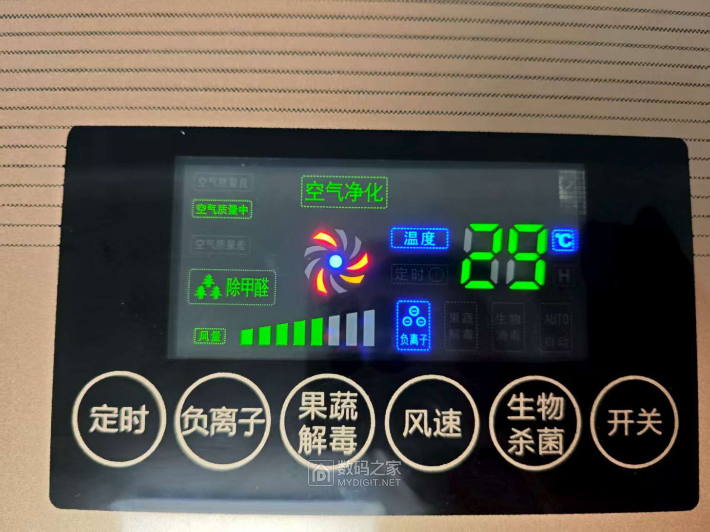

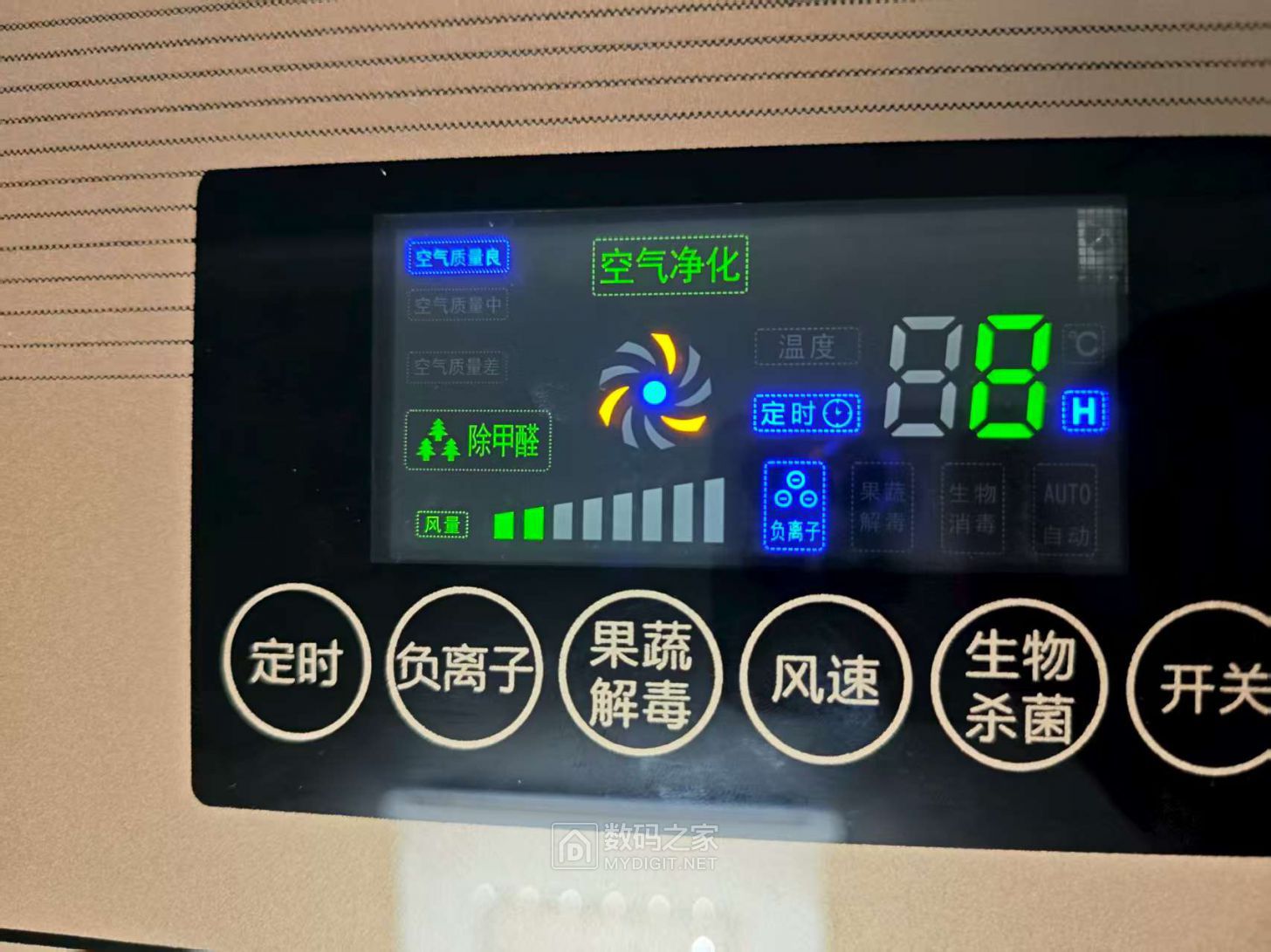

重新拼好后功能演示。主屏有显示当前室内温度(我没留意温度探头在哪,也许在主板上),左侧显示的空气质量并不是检测得到的(根本没有相关的检测元件),而是根据手动选择的风量大小来显示,风量大的时候机器认为此时空气污染严重,这波确实是打哪指哪了属于是。面板上的“果蔬解毒”和“生物杀菌”其实是一个功能,就是开启臭氧发生器,左边那个除甲醛的位置,灯是一直亮着的。
整体情况就这样差不多,这个机器也许可以起到一定的空气净化作用,至少负离子发生器是真的,但并不适合在家中使用(臭氧有一定毒性),也根本不值他的销售价格(同事也不知道多少钱,保守估计要几千块)。发出来给大家看个热闹,后续有机会再分享一点他家类似的东西。
