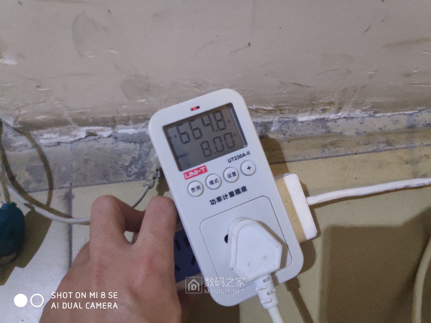

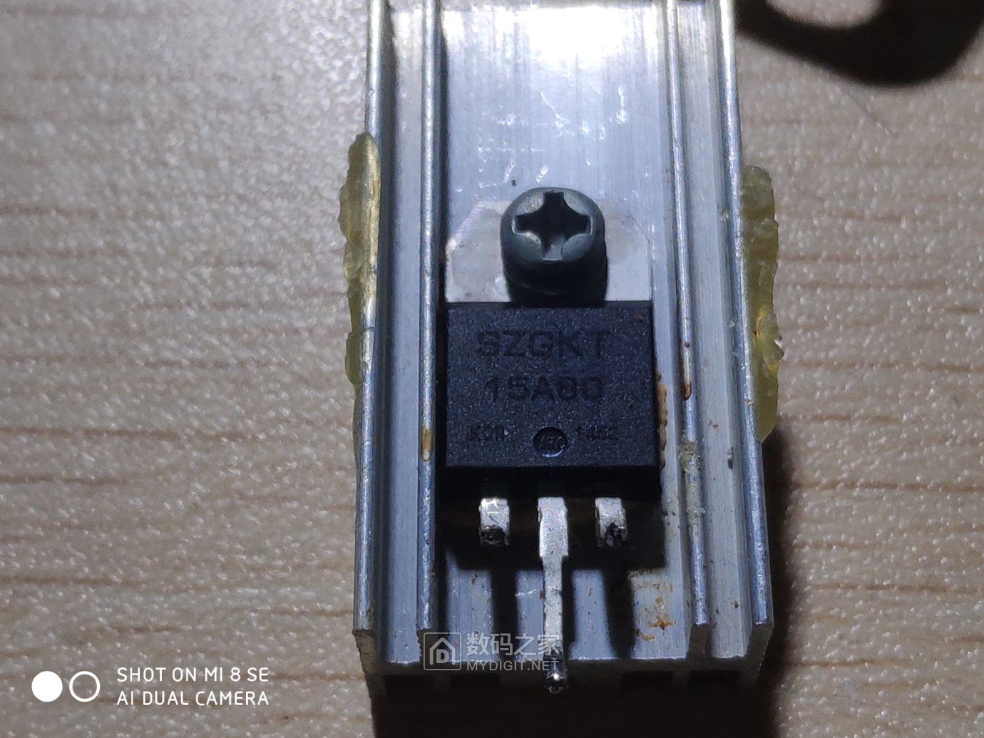

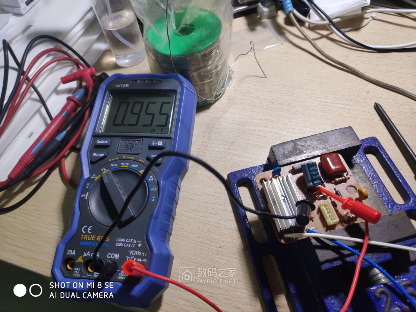

很奇怪的毛病,早之前拿过来过,我测量了没有问题,莫非在我手上就好?拿回去没几天,又不能用了,这次彻底挂了

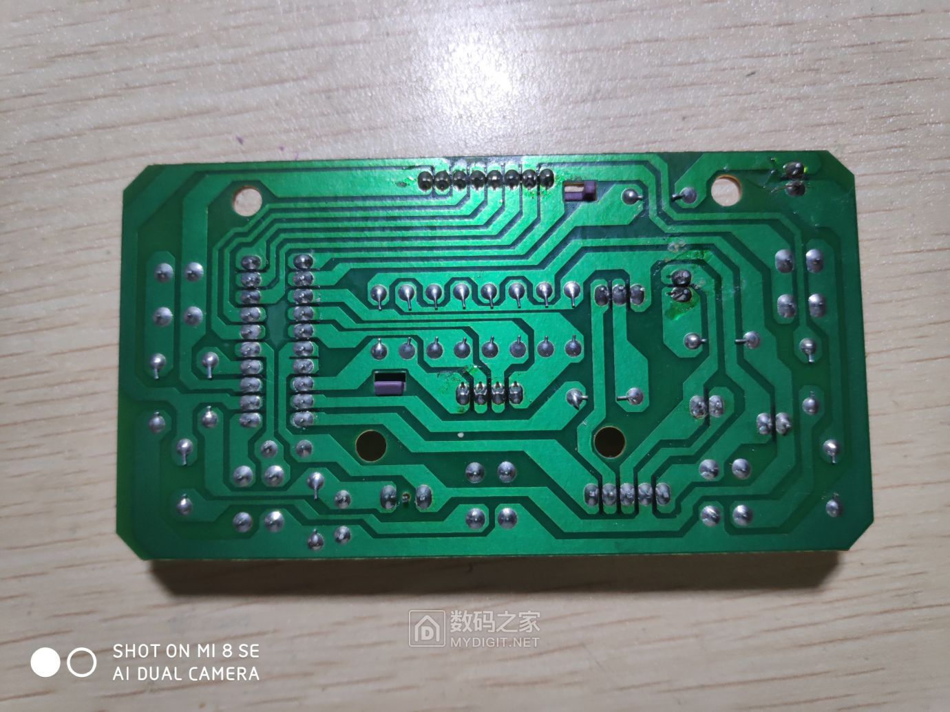

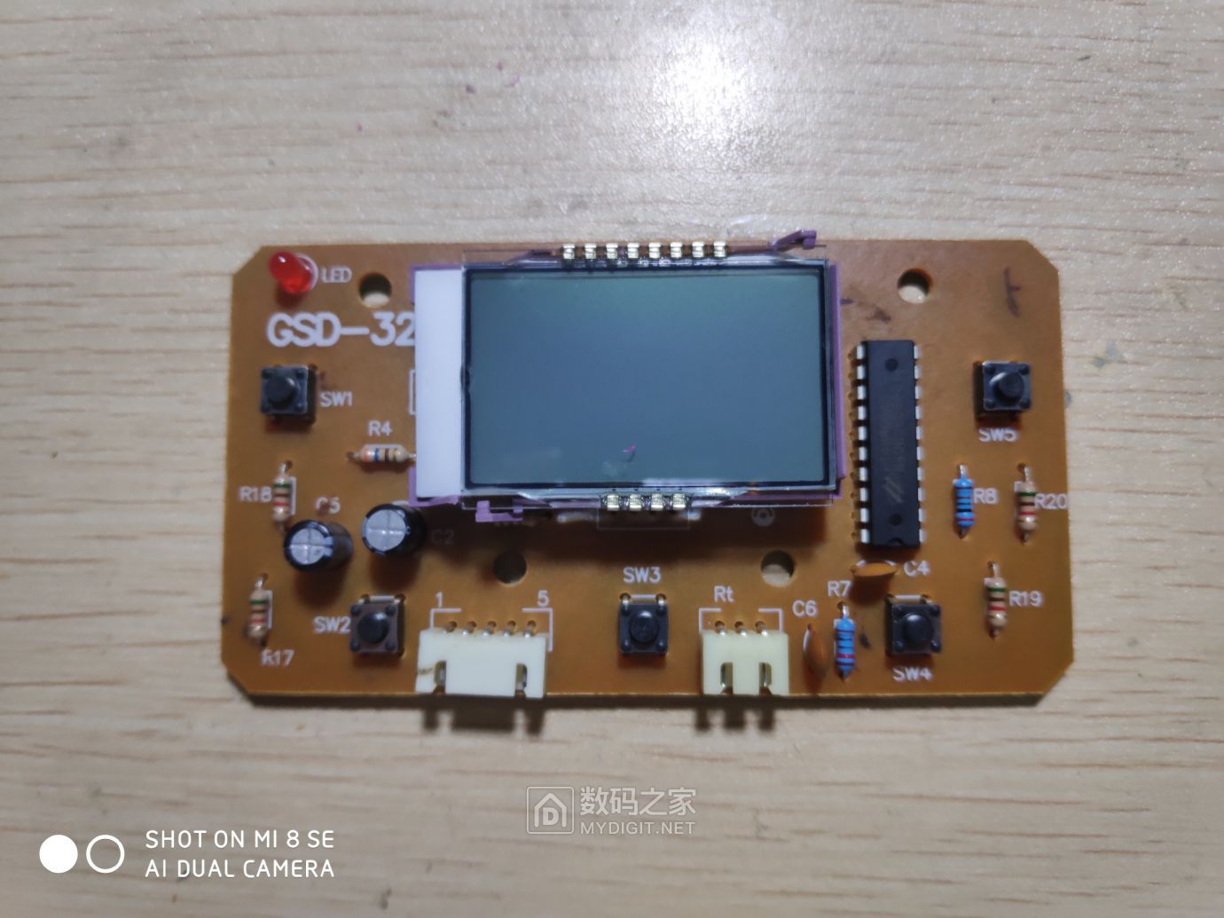

很简单的配置,一块电源板,一个发热部分,和温度控制部分
重点都在在显示屏上,程序、显示、摁键,最重要的部分之一
测试了电容全好
本人不才,怀疑这个坏了
拆下一侧,果真。。貌似可控硅不是这种状态

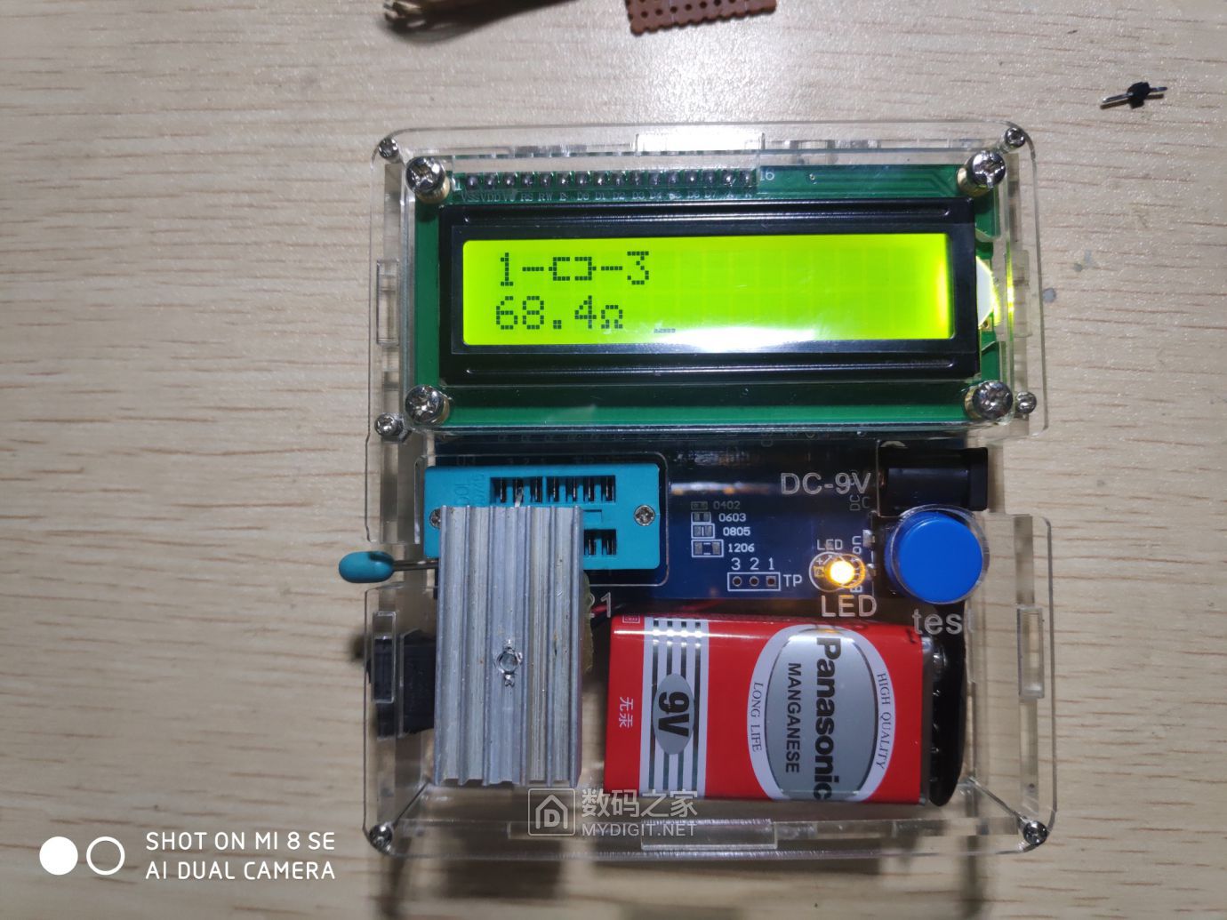

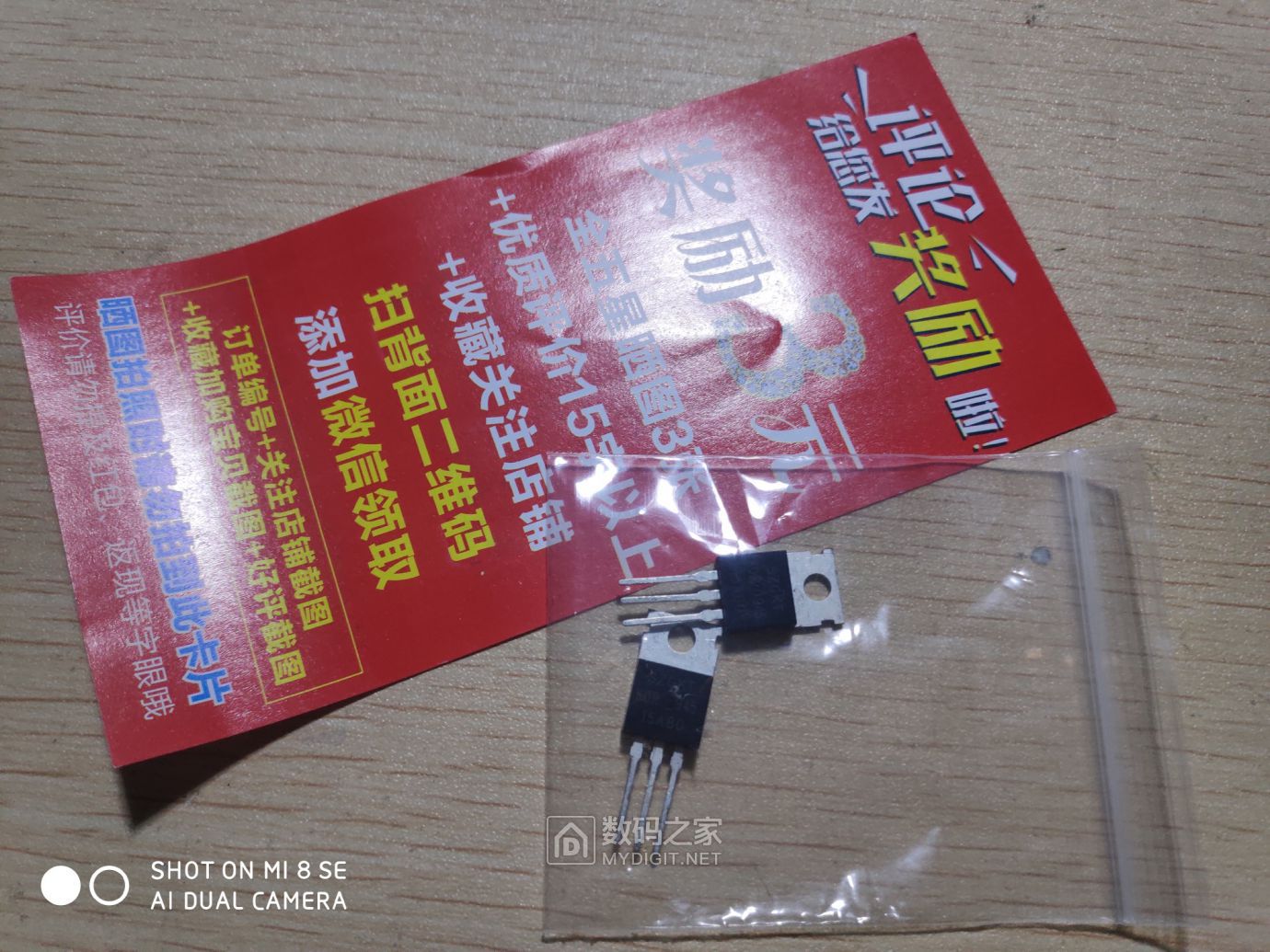

只有一家店可以买,下单前还再三确认两个发不发

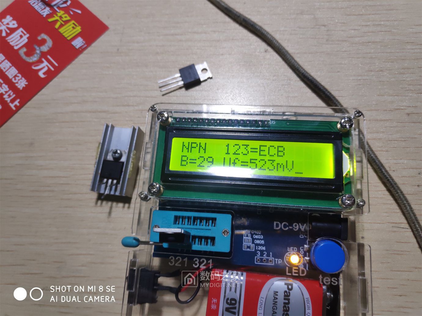

两个测出来NPN其中一个为啥带个p?

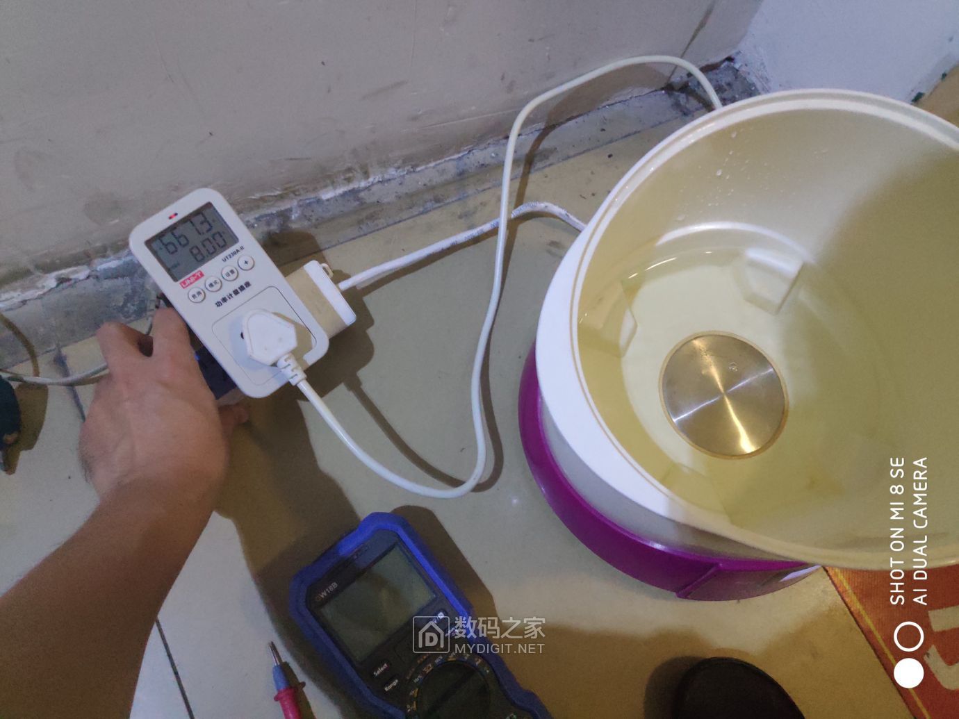

换上后有功率了

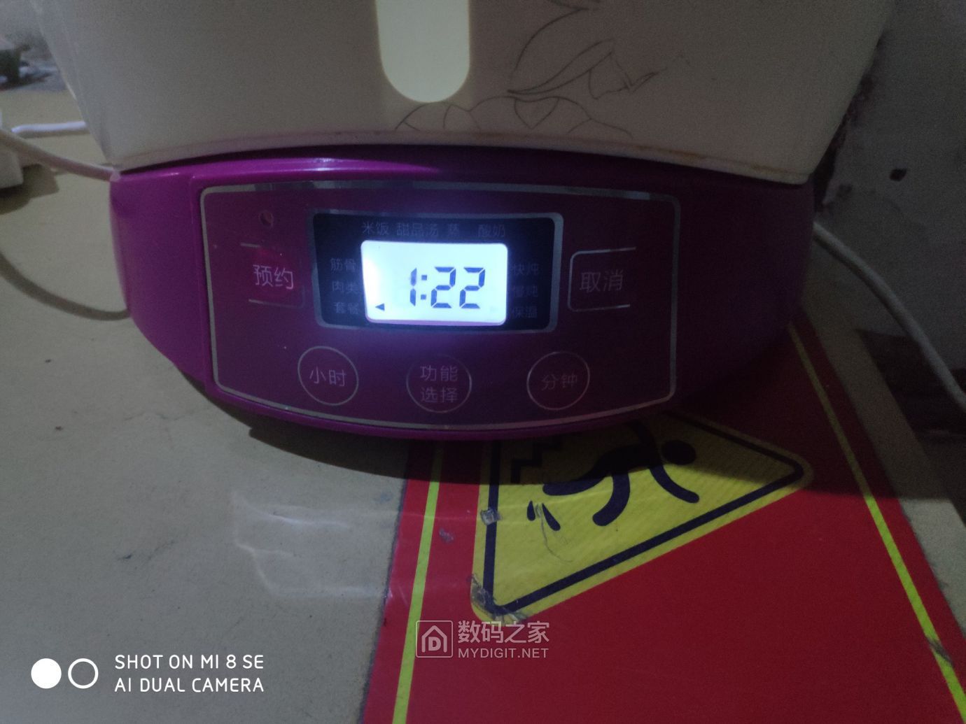

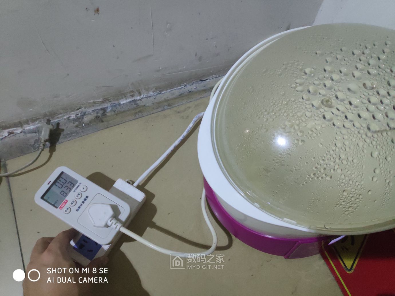

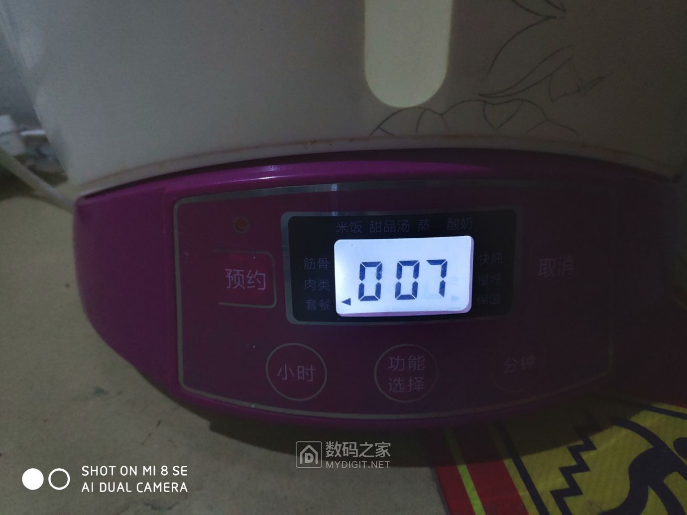

烧水到达温度后开始走字
烧开后功率降为低功率,在走完字后报警提示可以开始食用
双向可控硅损坏,这个炖锅不工作,通电亮,用功率计查没有功率,也不走字。
