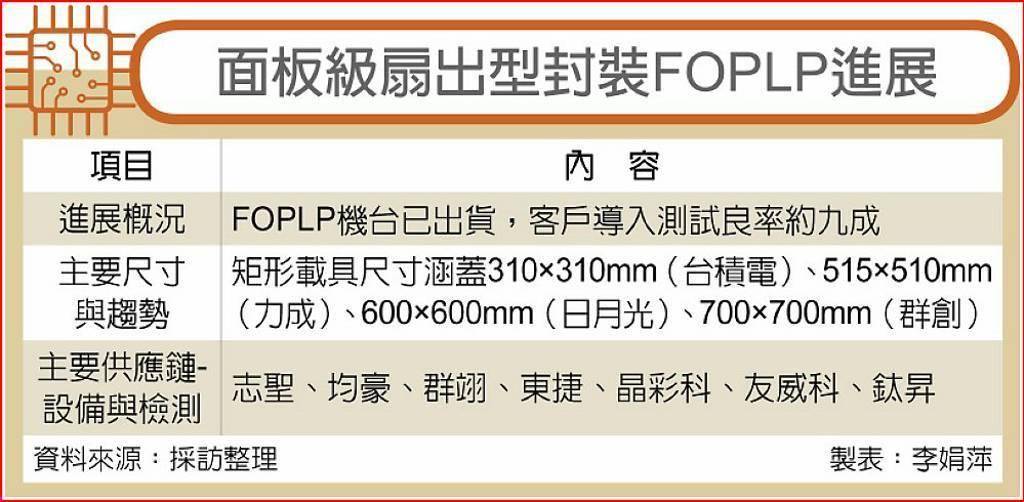

《工商时报》介绍称,FOPLP 的关键在于以方形面板取代晶圆,相较晶圆级扇出封装(FOWLP),FOPLP 采用矩形载板,600×600 毫米面板面积超过 12 英寸晶圆的五倍以上,利用率也可从约 57% 提升至 87%,从而降低单位成本并提升生产灵活性。
据《工商时报》,业界正采取“双轨”路径推进。一方面,FOPLP 已进入小规模量产阶段,群创光电与力成科技率先用于封装电源管理芯片(PMIC)及电源元件等小型芯片。
另一方面,台积电则发展自有的 CoPoS(晶圆级面板封装)方案,目标是为英伟达、AMD 等大型 GPU 应用提供支持,但试产仍有瓶颈。
目前,FOPLP 所用载板以金属或玻璃为主,主流尺寸包括台积电的 310×310 毫米、力成的 515×510 毫米、日月光的 600×600 毫米,以及群创的 700×700 毫米。报道称,力成在部署新一代激光与点胶设备后,试产良率已达 90%,预计明年可提升至 95% 以上。
