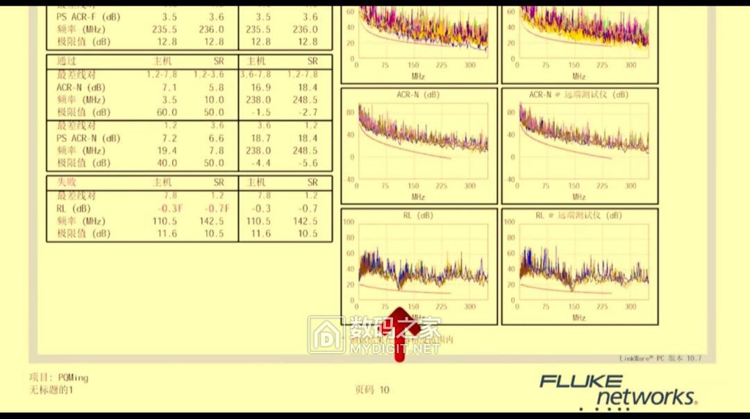

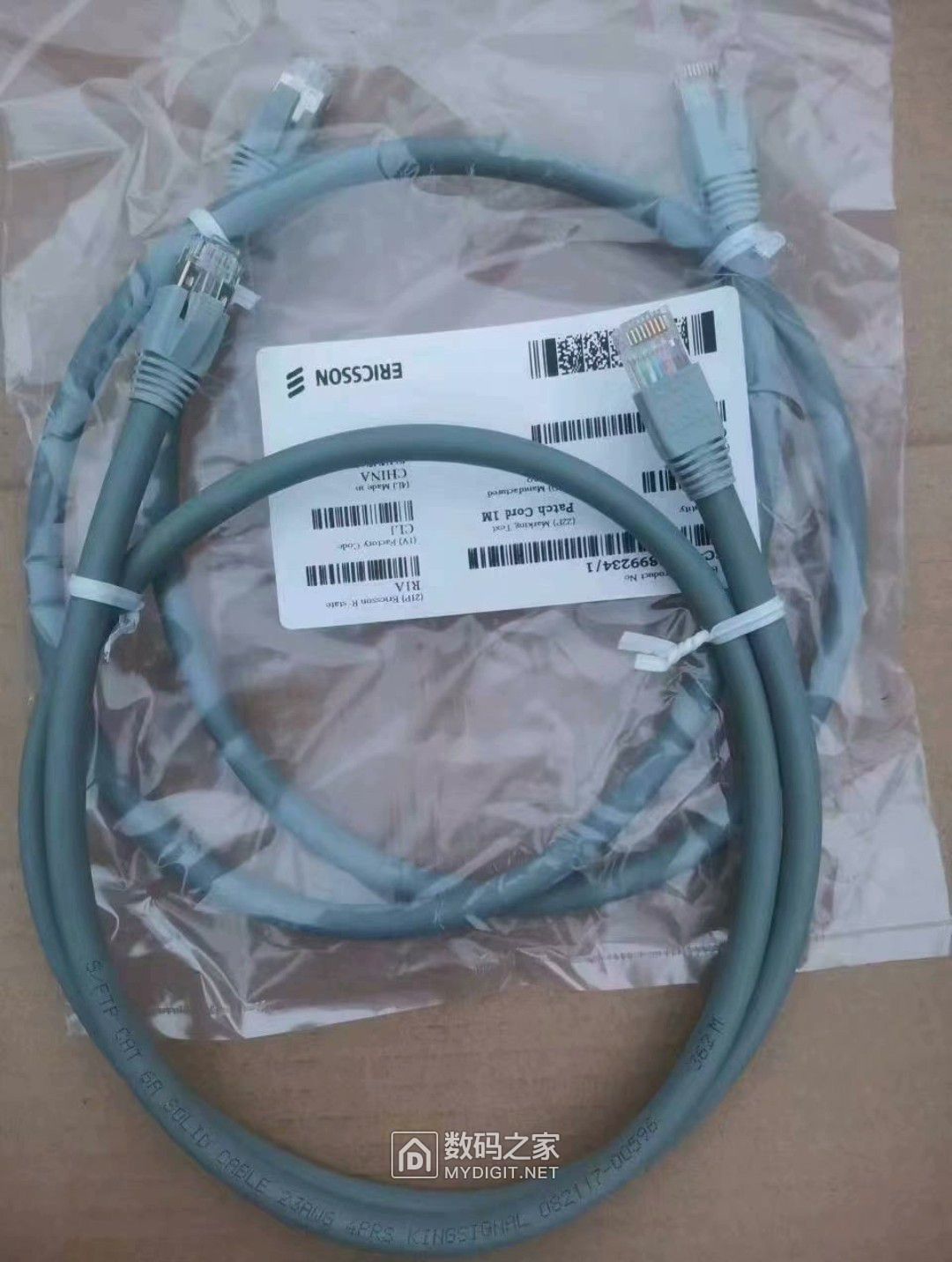

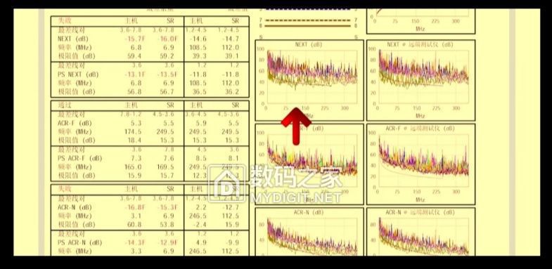

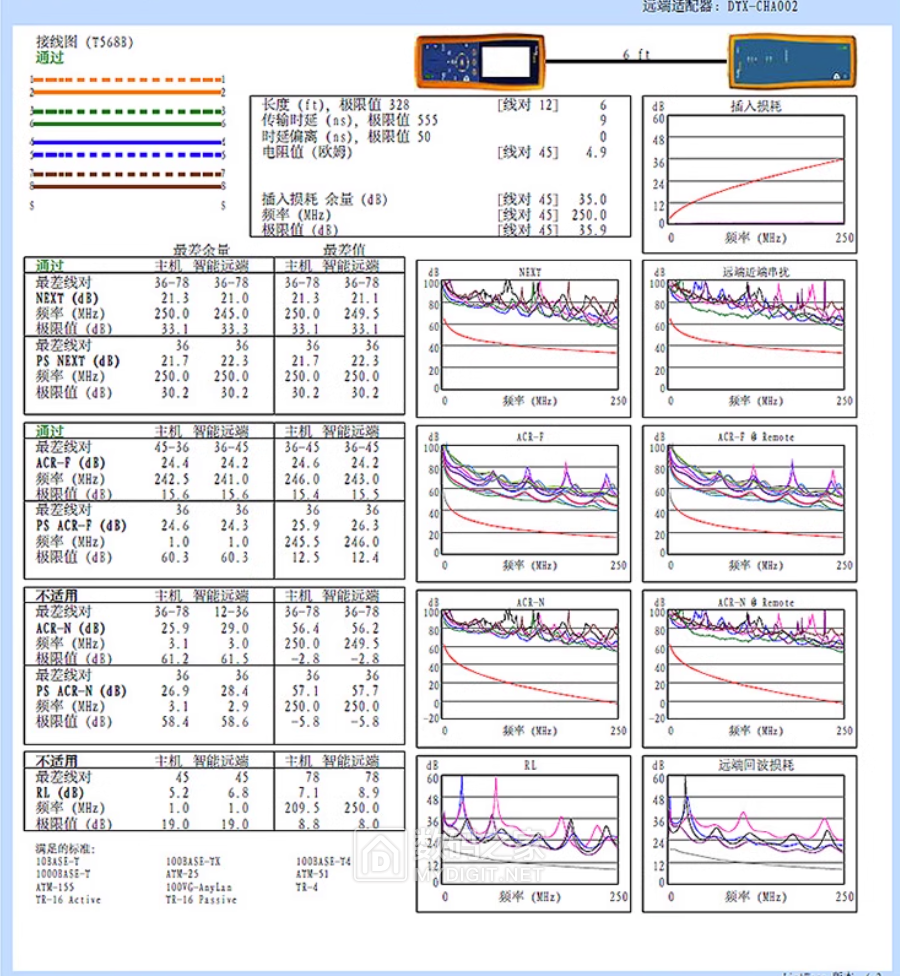

     屏蔽网线 不适合家用 ,没有三叉电源接地  路由器 光猫接口 没有铁片屏蔽放电 RJ45口全是塑料屏蔽层变成天线 线路产生的感应电荷无法释放   没有地线释放,导致近端和远端串扰增大  ……

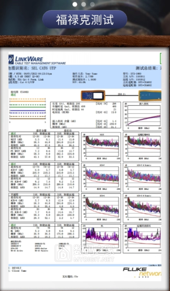

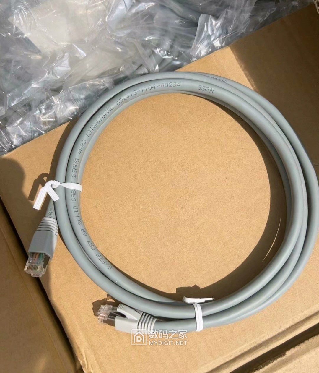

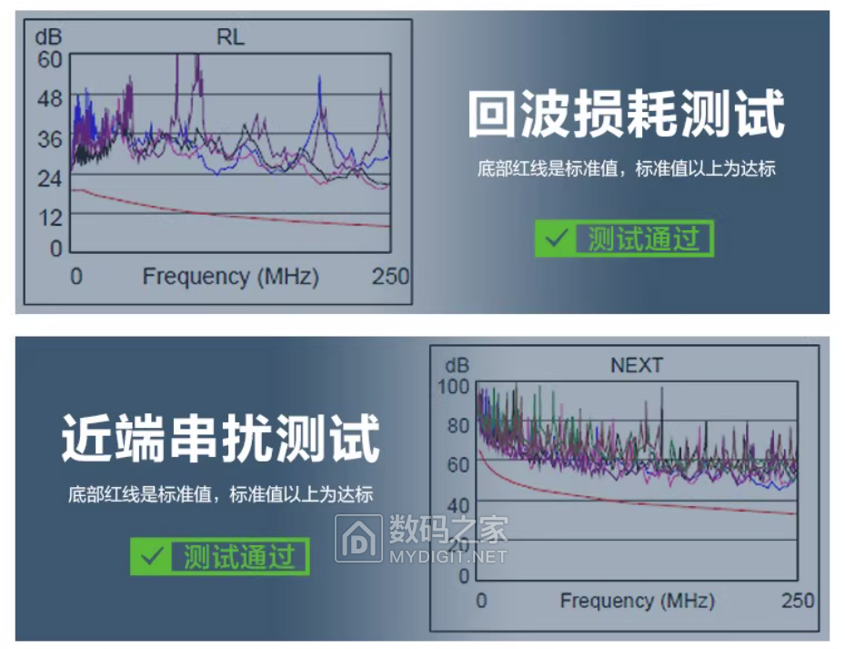

  爱立信屏蔽线23AGW 质量很好 有个买家测出的数据完蛋  图一 图二 ,后面三张是非屏蔽线测试 ……
