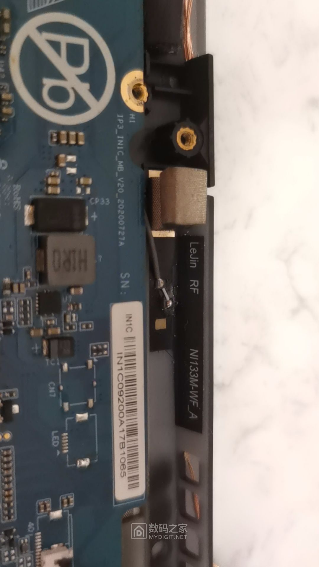

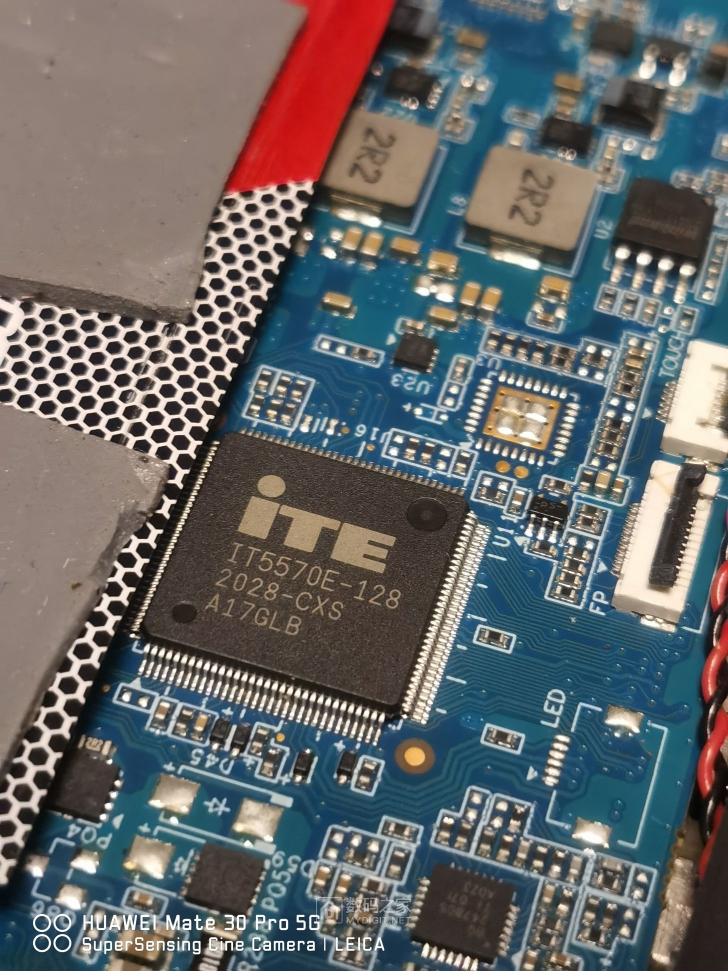

攀升 D1  1035G4  CPU 的,以前有时会突然关机,但是重按电源又可以开机,这次关机后,一直开不了,(以为CPU,或内存假焊了,加焊油加热也没反应)充电可以,电池有电, 按开机键风扇不转,电源灯亮绿灯3~6秒然后就灭灯,也没有大电流,也没有找到发热的地方,就这么挂了,EC 芯片是IT5570E的,有没可能这个芯片坏了,不过多多上问了一下,这芯片要60元,都不想换了。山寨本就是不稳定。  有修到
上面的板号,拼多多上还在写好程序的EC芯片卖,60有点贵了,不想换了
这个是EC芯片,不会是EC左侧的那个散热片搞到下面电路短路了吧。
