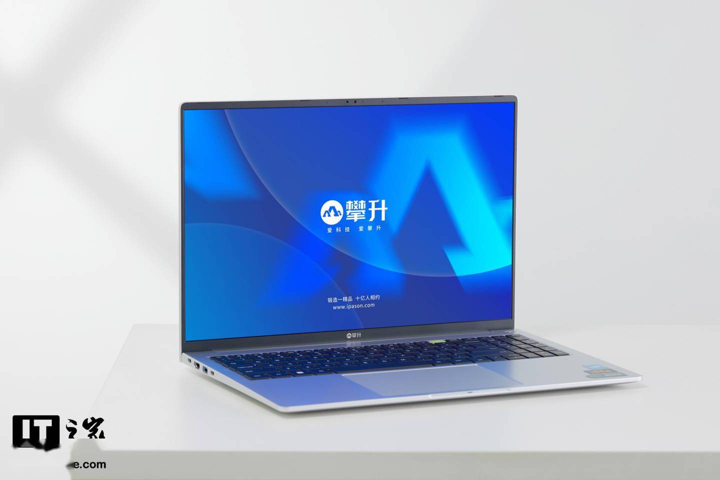

攀升暴风龙 P3 系列笔者早有耳闻,因为它首次搭载了英特尔 N 系列全能效核处理器。而最近,攀升开辟了一个轻薄本的新战场:大屏护眼轻薄本。本次发布的攀升暴风龙 P3 护眼版笔记本搭载了一块 16 英寸的护眼 IPS 大屏,并且配备了自动感光摄像头,支持自动调节屏幕亮度。是 2000 元档绝无仅有的产品。

暴风龙 P3 护眼版的外观设计简约大气,金属磨砂手感细腻温润。三围大约长 356mm;宽 246mm;高 15.6mm,产品重量为 1.65kg,在 16 英寸的轻薄本中算是比较轻薄的了,但由于 A 面和 D 面都是金属的,所以机身刚性也很不错。

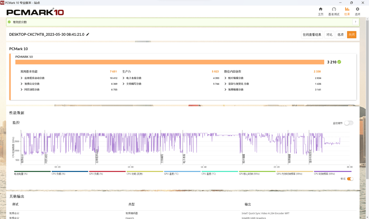

暴风龙 P3 护眼版这个产品定位在轻度办公与青少年学习,因此主要还是在办公软件中发力。在展现日常办公性能的 PCMARK10 中,暴风龙 P3 护眼版的得分为 3210 分,已经可以满足绝大多数日常办公需要。

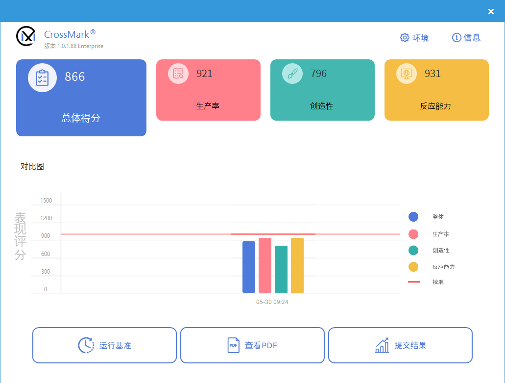

同样代表综合办公性能的 CrossMark 中,综合得分为 866 分,同样能满足轻度办公所需。

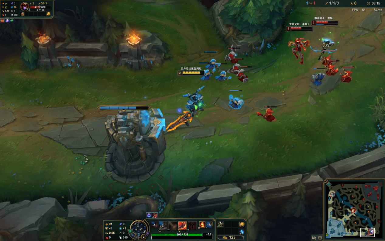

在办公之余,笔者还尝试了一下《英雄联盟》的体验,实测低画质下对线时可以运行在 60 帧上下,偶尔玩玩还是可以的。

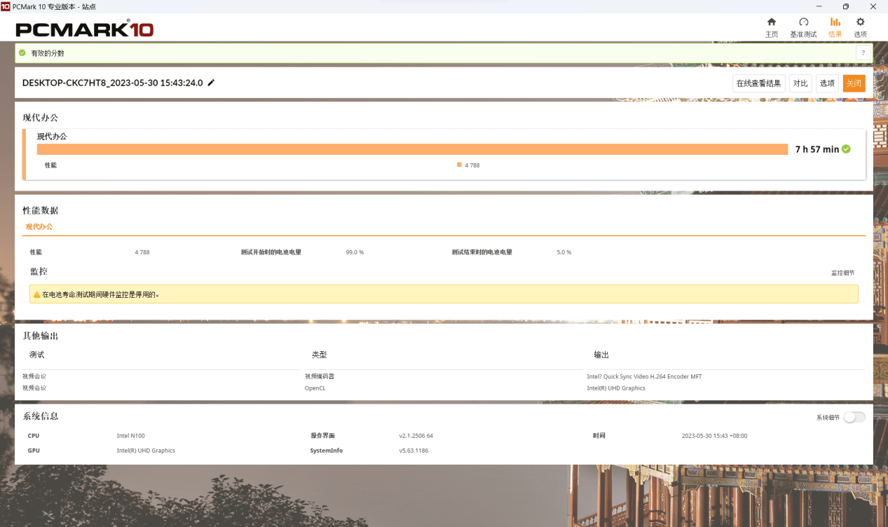

最后,笔者还测试了一下暴风龙 P3 护眼版的续航表现。我们开启 50% 亮度 + 省电模式,进行 PCMark10 现代办公测试,一直测到自动关机,看看它能坚持多久。实际上它坚持了大约 8 小时,这个续航表现还是不错的,如果外出没电了也可以用 PD 充电头进行供电。
