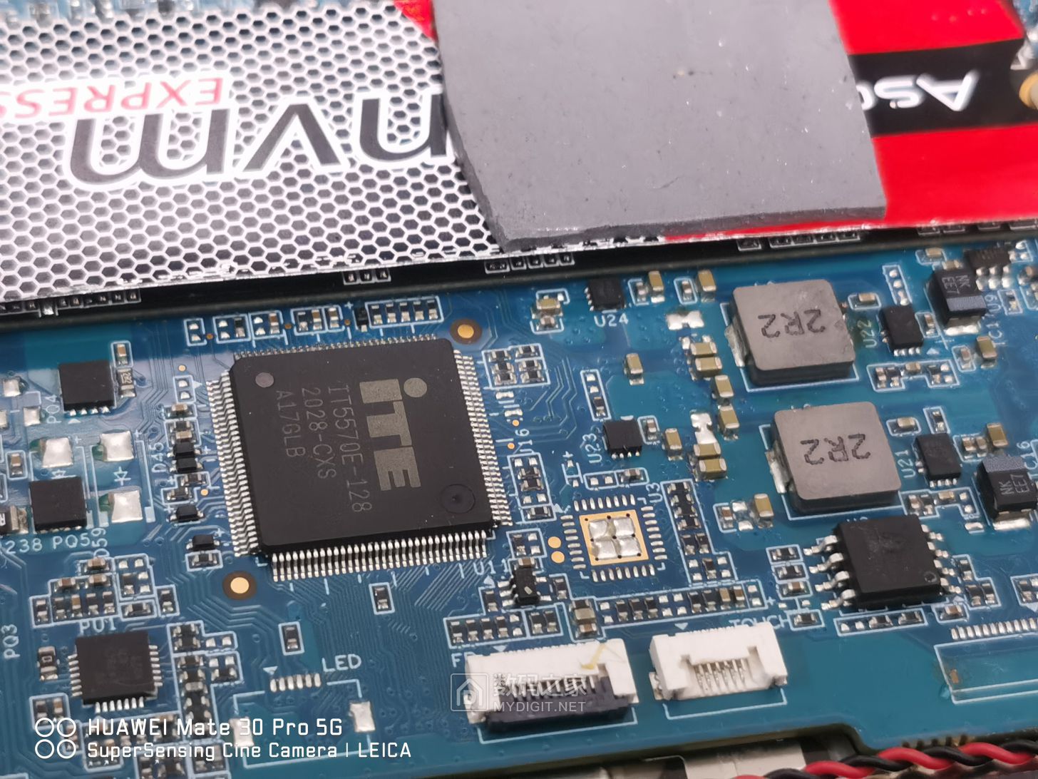

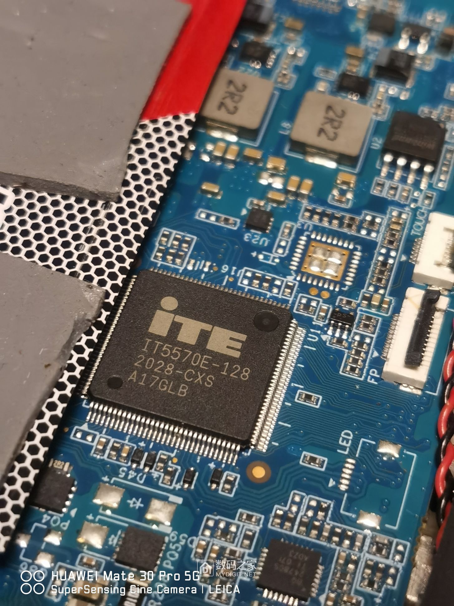

攀升 D1  1035G4  CPU 的,以前有时会突然关机,但是重按电源又可以开机,这次关机后,一直开不了,(以为CPU,或内存假焊了,加焊油加热也没反应)充电可以,电池有电, 按开机键风扇不转,电源灯亮绿灯3~6秒然后就灭灯,也没有大电流,也没有找到发热的地方,就这么挂了,EC 芯片是IT5570E的,有没可能这个芯片坏了,不过多多上问了一下,这芯片要60元,都不想换了。山寨本就是不稳定。  结果在论坛求助,也没有也解。

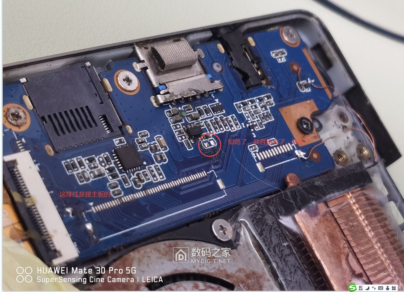

先说结果,原来是一个老鼠屎坏了一锅汤啊,就是侧小板的,USB3.0的5V输出电容短路。

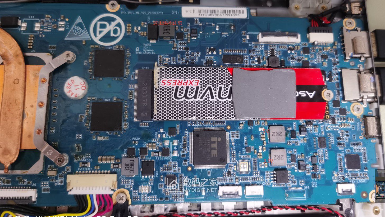

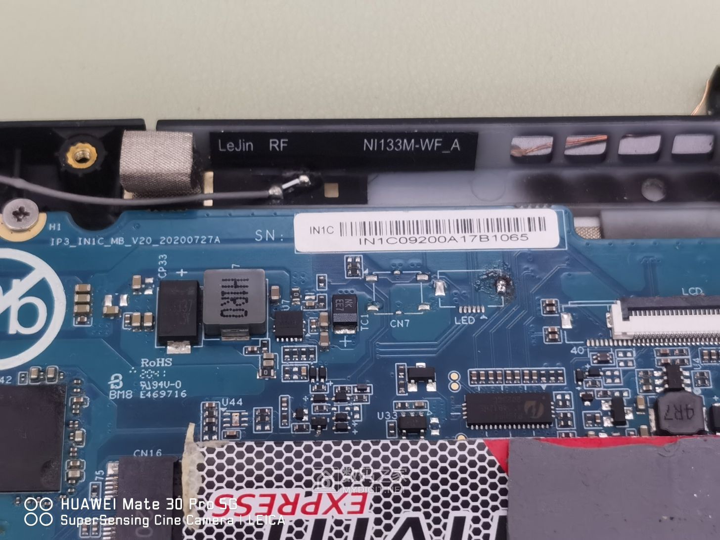

最开始,就是左上这个二极管和电感这是,阻值20欧,感觉也不正常,更奇怪的是,一按开机键,电阻直接为0欧,以为这个电源短路,到处找也没找出问题来。
后面再测,就是下面那个5V 也是0欧,但当时不知道这个是5V  ,就是上电后,下面那个3.3V正常,上面没电压。

后来,就不接USB扩展板,就好了,原来短路是USB小板过来的。
最去了,就好了
