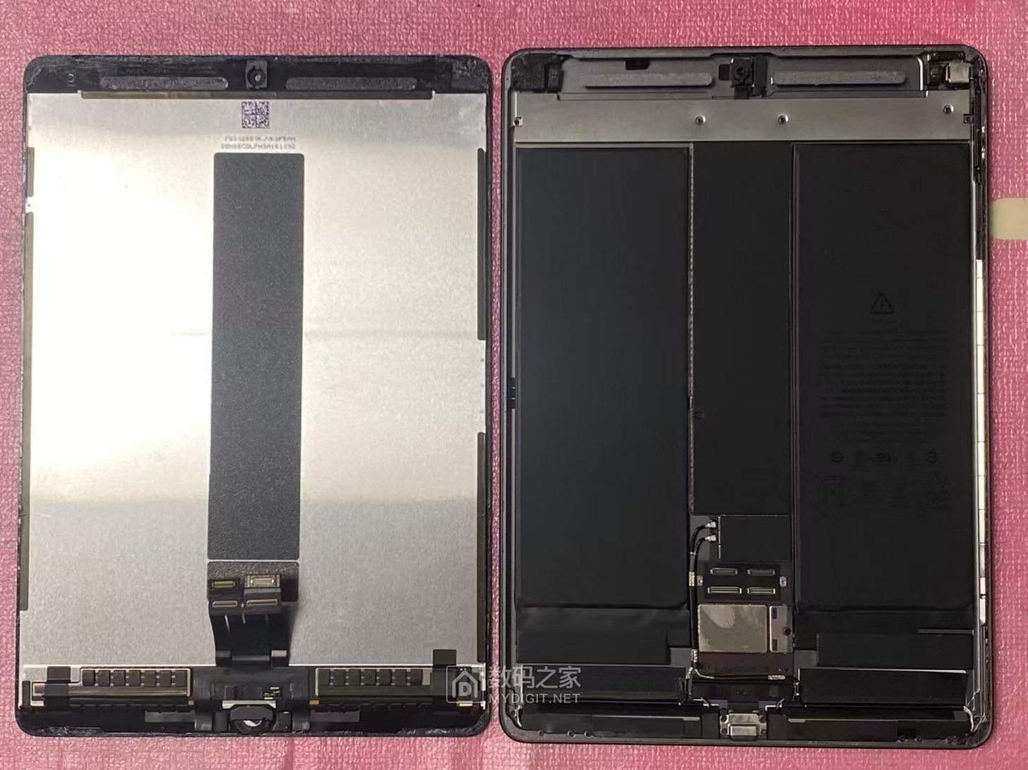

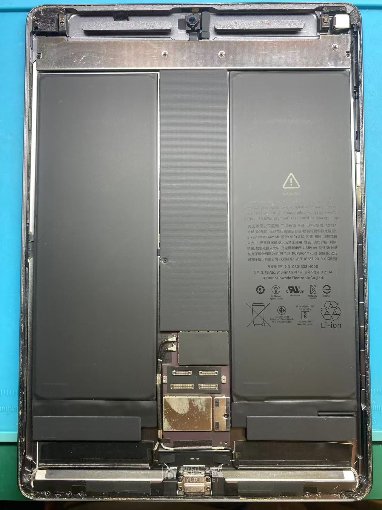

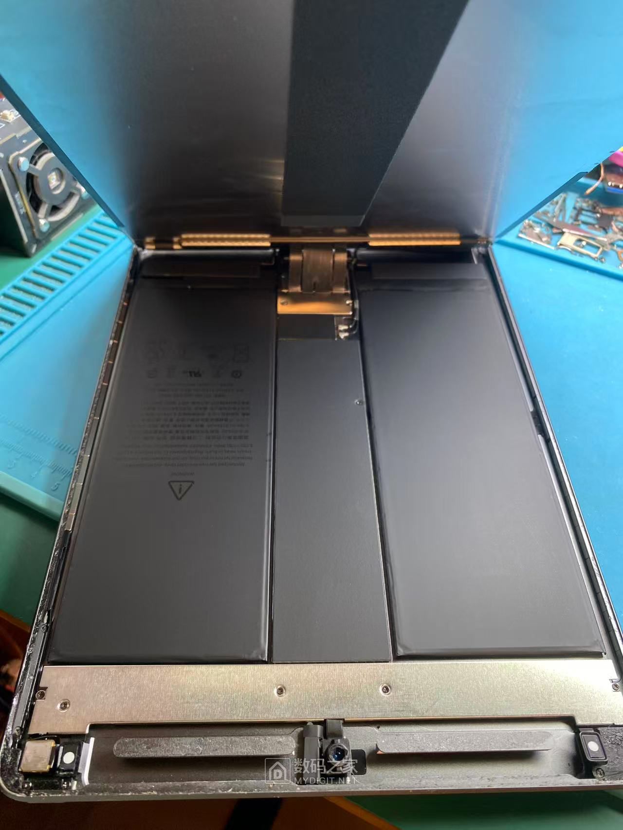

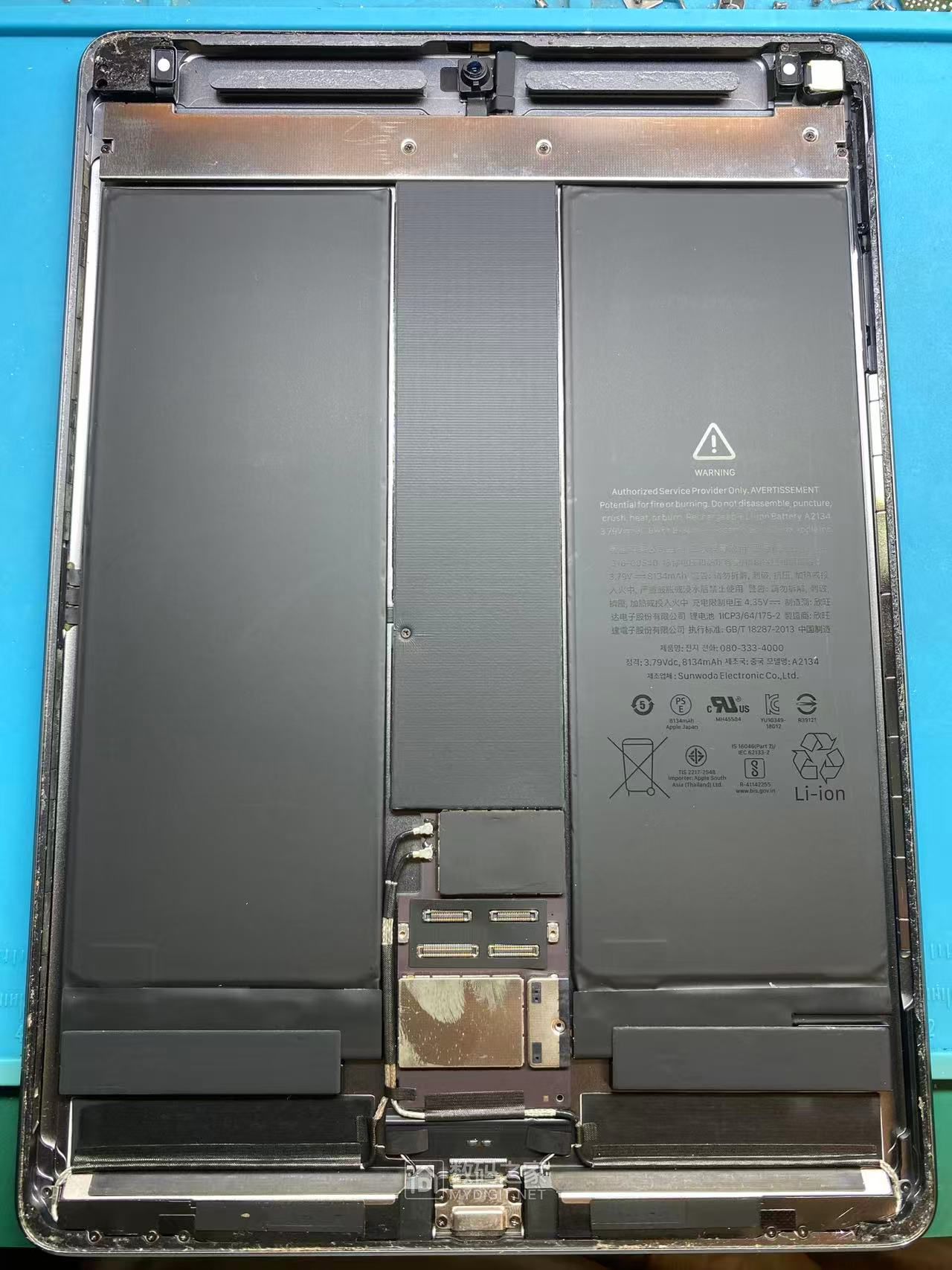

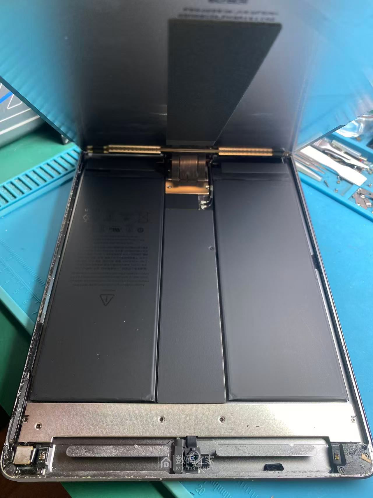

拆开,里面挺干净的,毕竟是一修机(第一次维修),这屏幕是全贴合一体屏,注意抬起时不能过高,要有一定角度约70度左右,不然可能屏排线会拉断
拆下屏幕
一修机相对真干净,里面的指纹是正常现象,工厂工人留下的,现在是用普通清洁剂擦不掉的

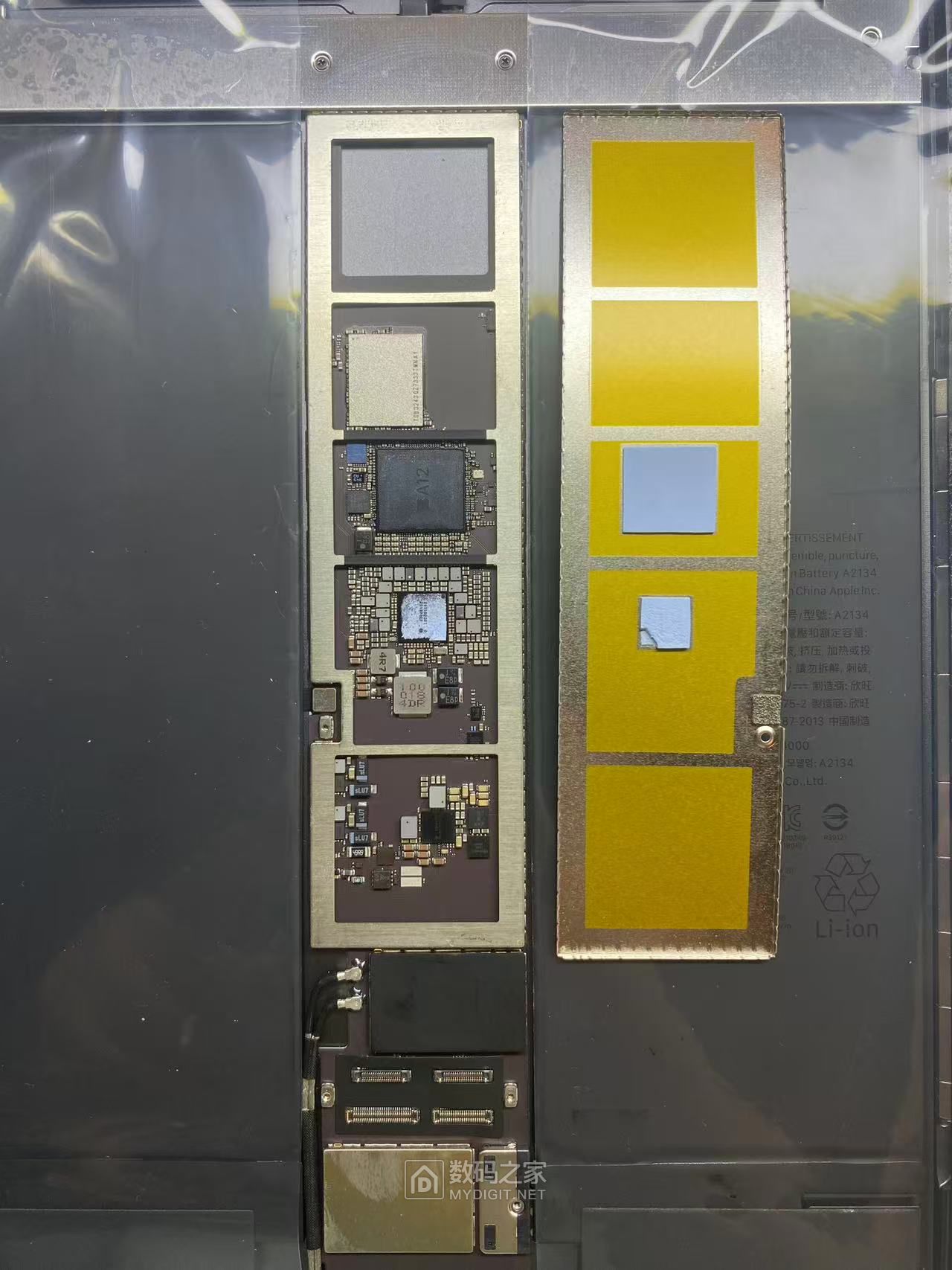

拆下主板屏蔽罩

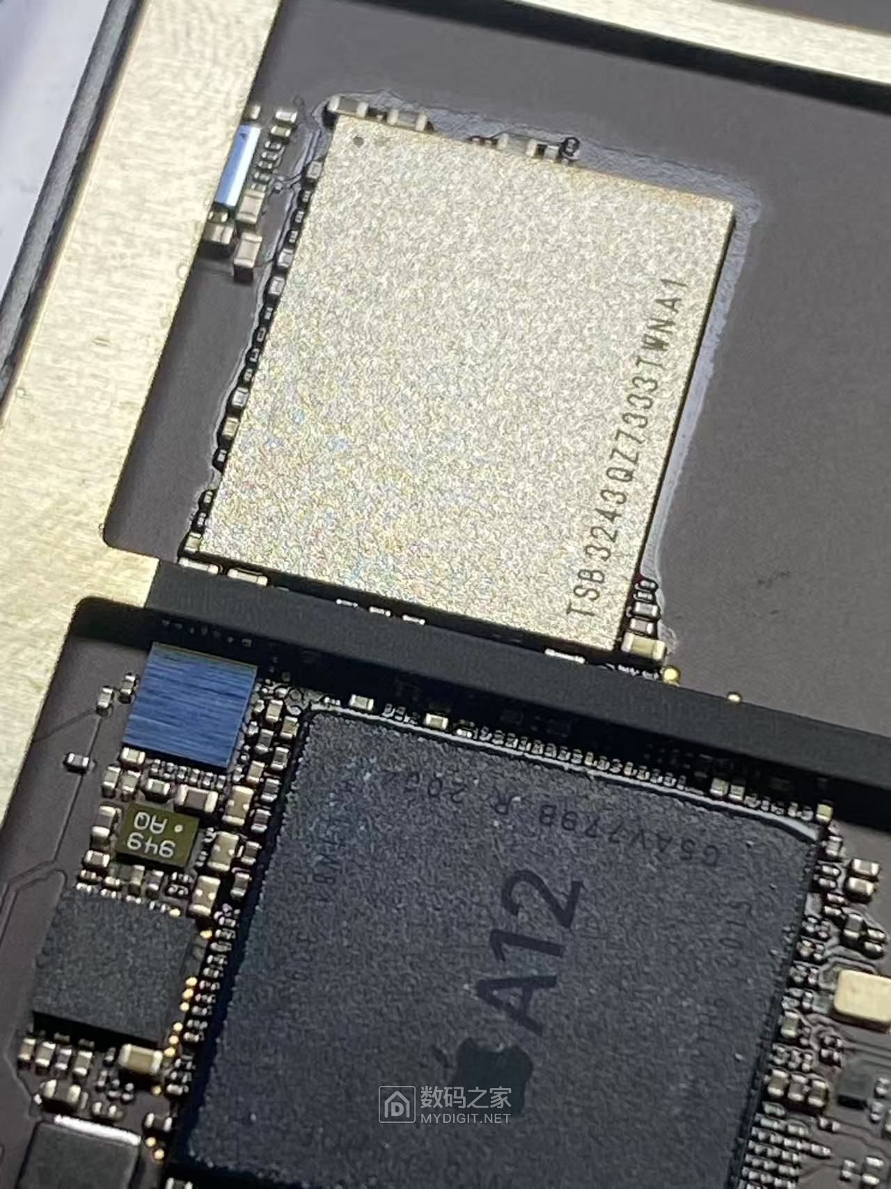

原东芝64G硬盘来个特写

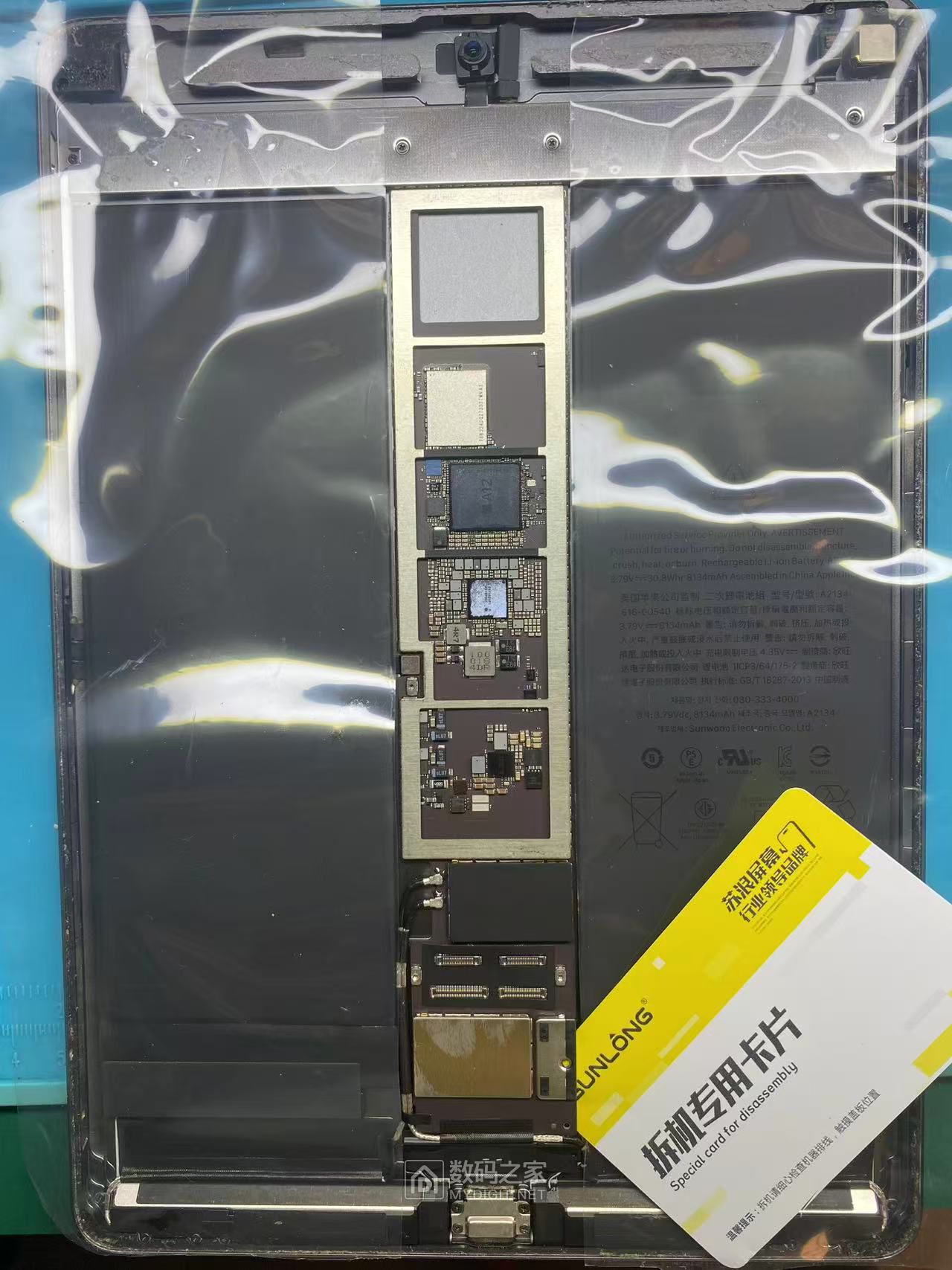

记得主板要断电,我用的是名片把电池隔开,同时电池也保护下,避免表面划伤
电池及CPU这边用专用高温胶带保护下,手术刀两把需要用到,弯刀是割边胶用的,直刀是撬硬盘用的

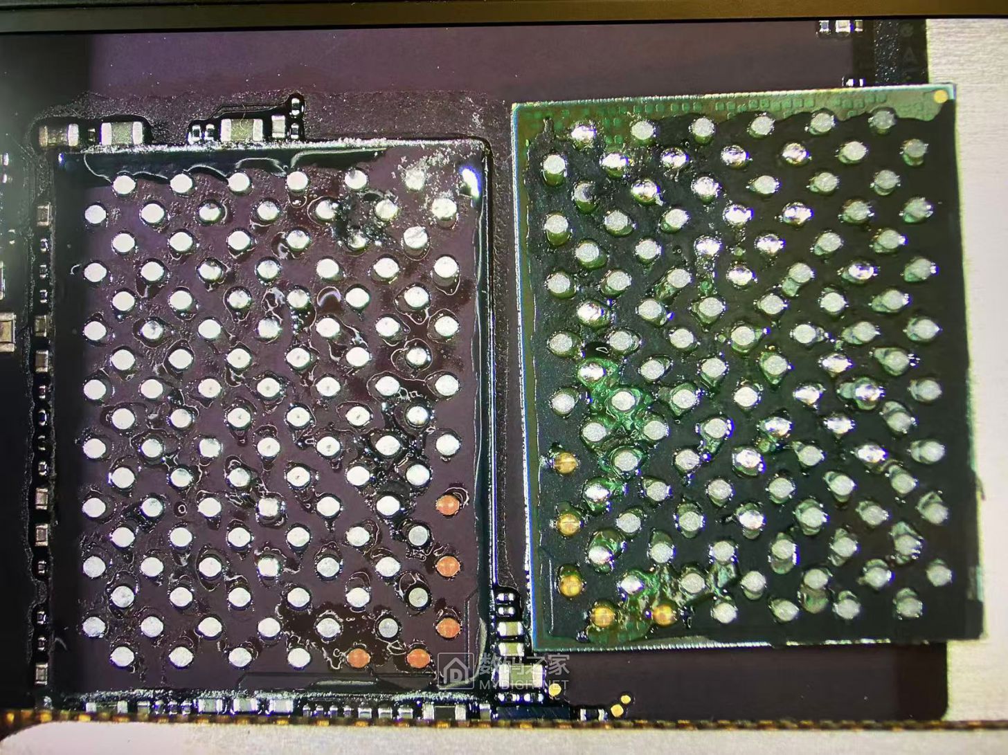

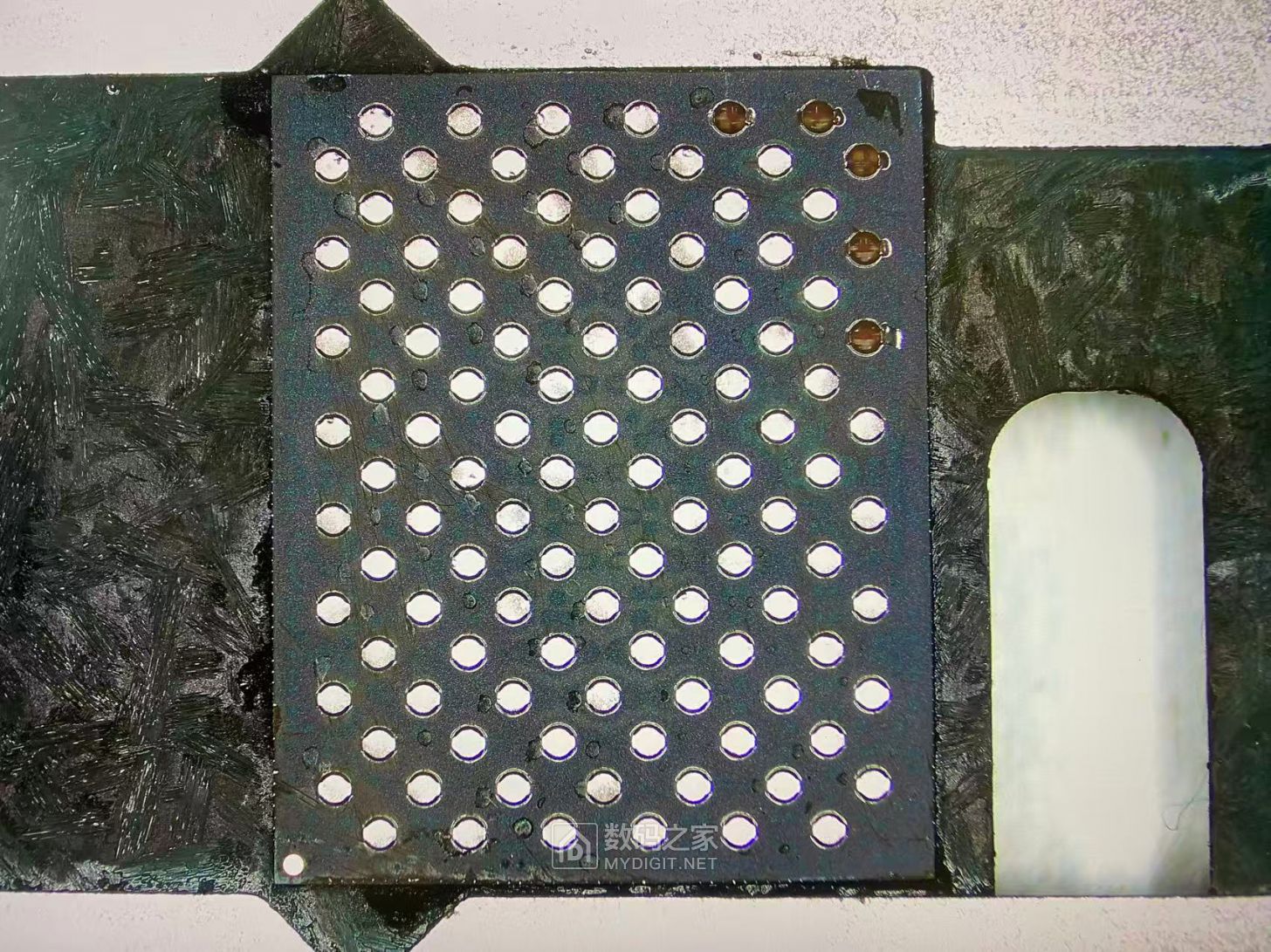

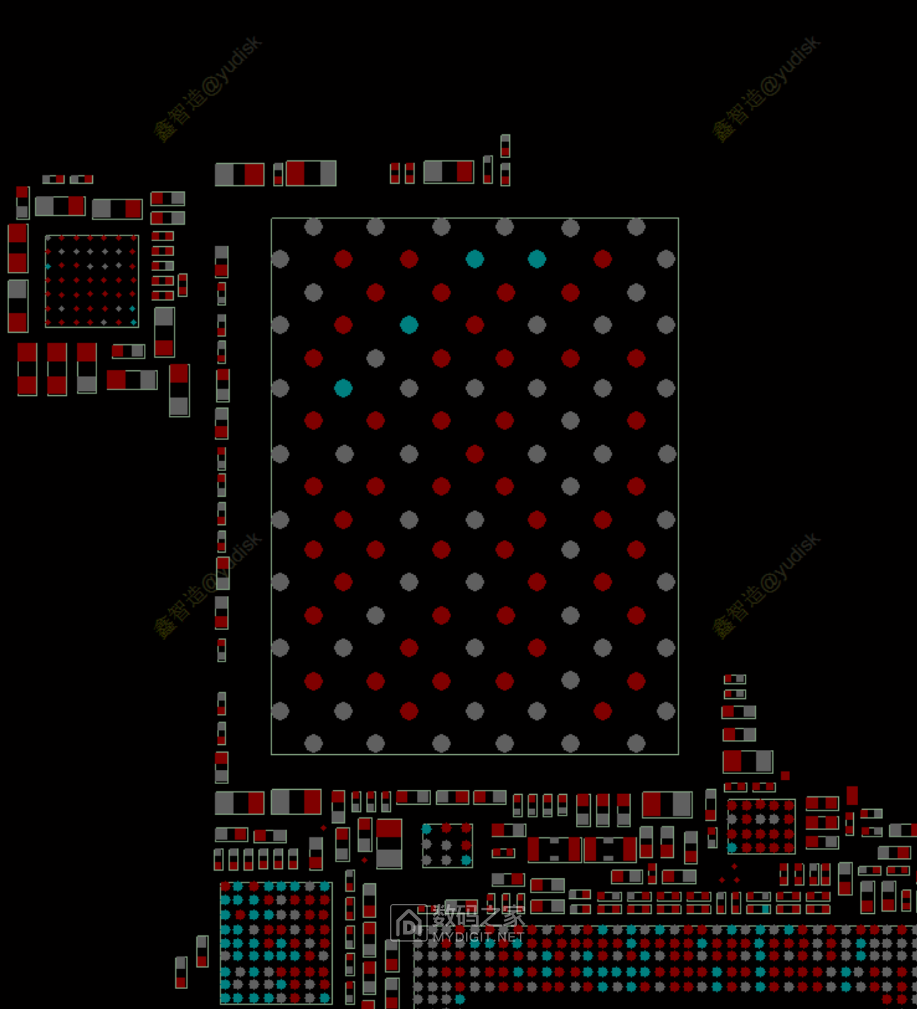

快克861DW直风枪420度拆下硬盘(因为没拆主板在机壳上散热太快须高点温度,平时360度就可以了),边上掉了5个点,是硬盘上的GND点不用理会,即使是主板上掉点(焊盘)了也没关系
看看点位图就知道为何不用理会那几个掉点了,边上一圈全是GND
先把原机硬盘处理干净,边上5个点没了,不影响读底层数据

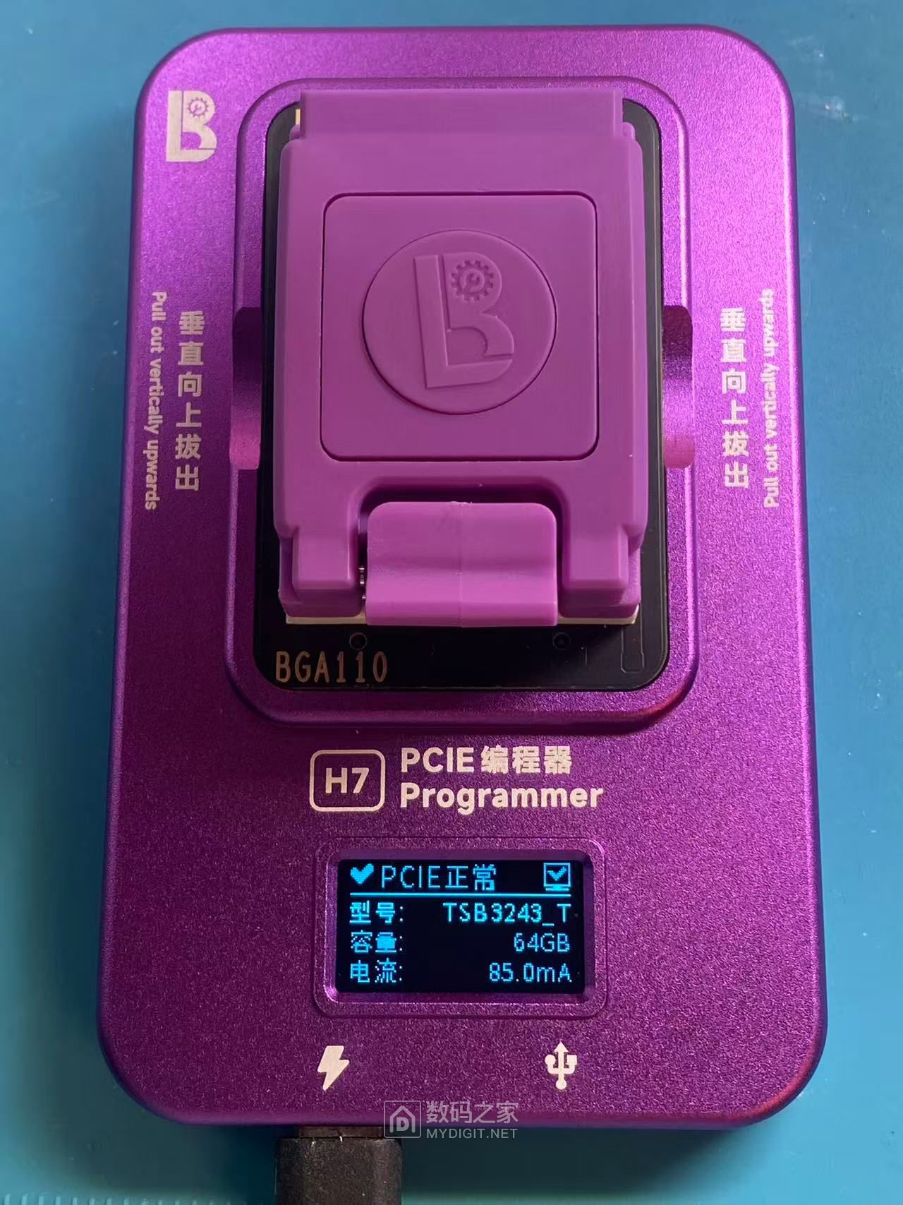

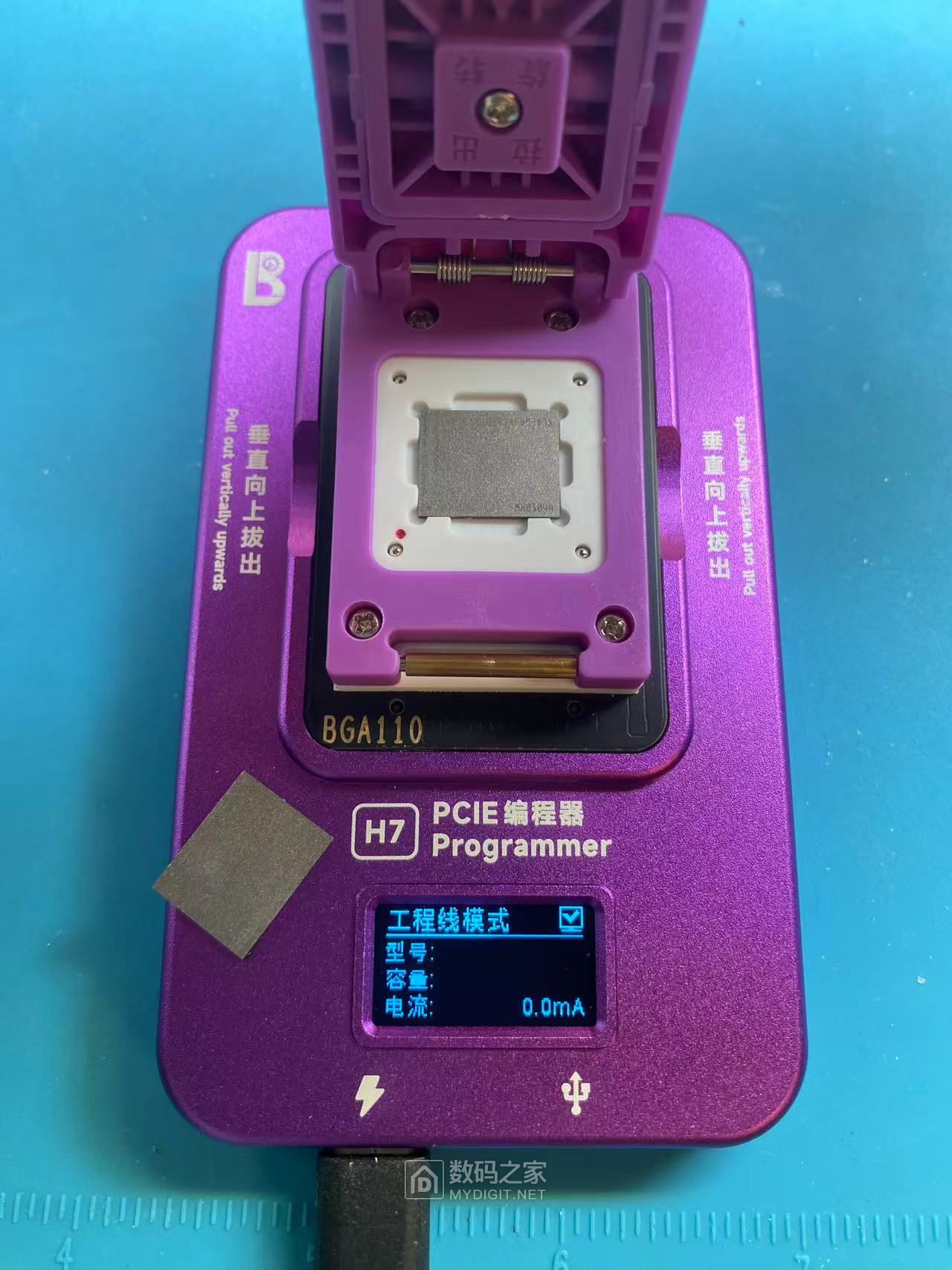

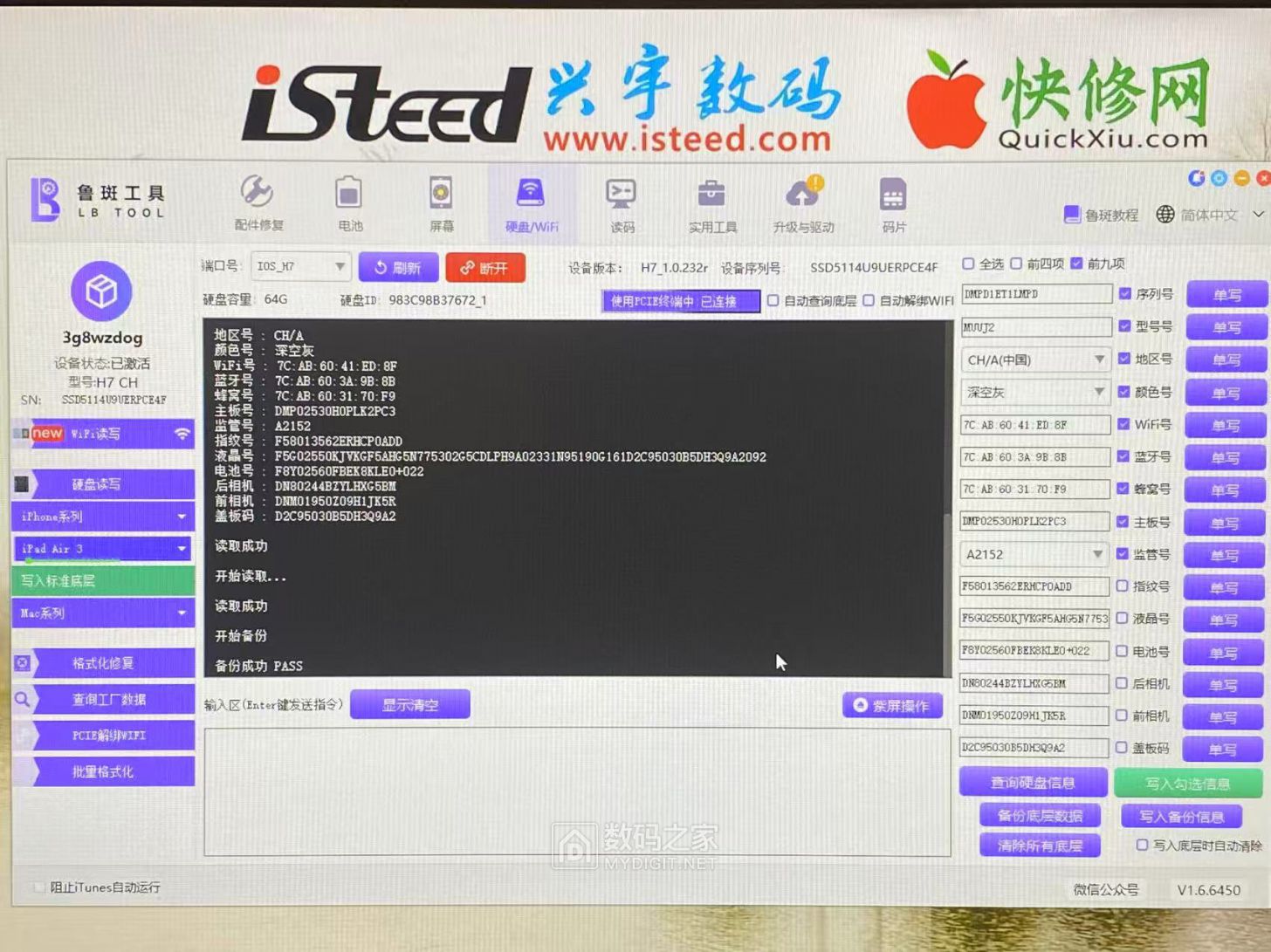

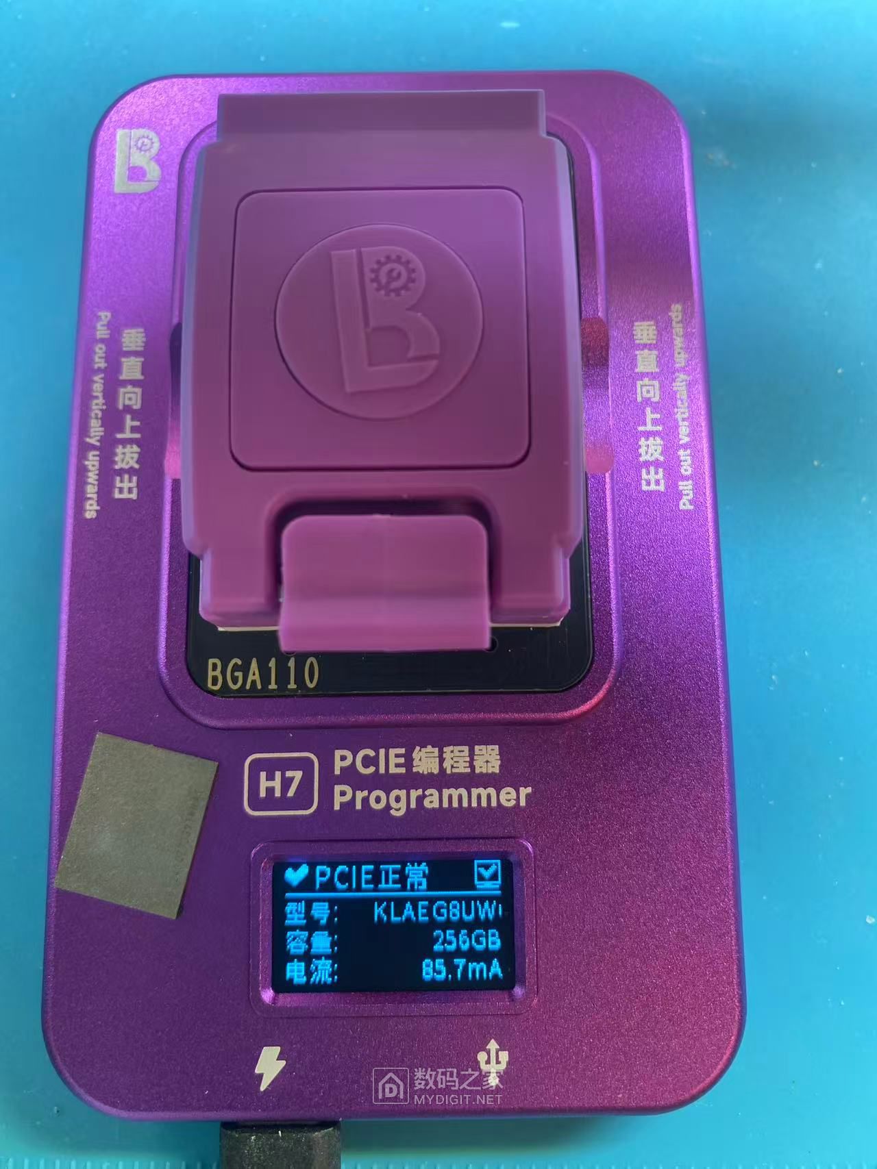

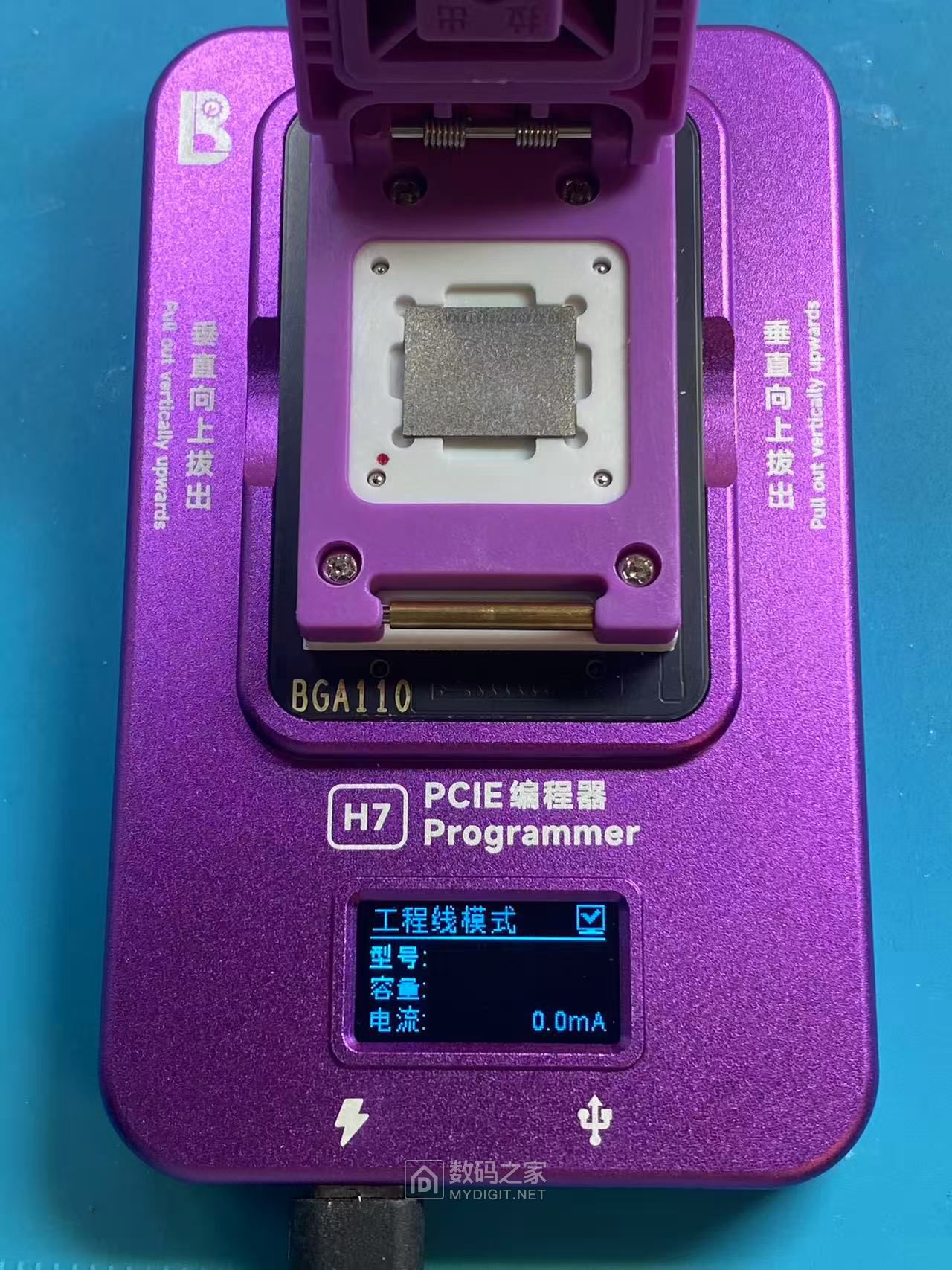

把原机64G硬盘放入我新买的鲁斑H7编程器
盖上BGA110芯片座盖子,自动识别出型号及容量

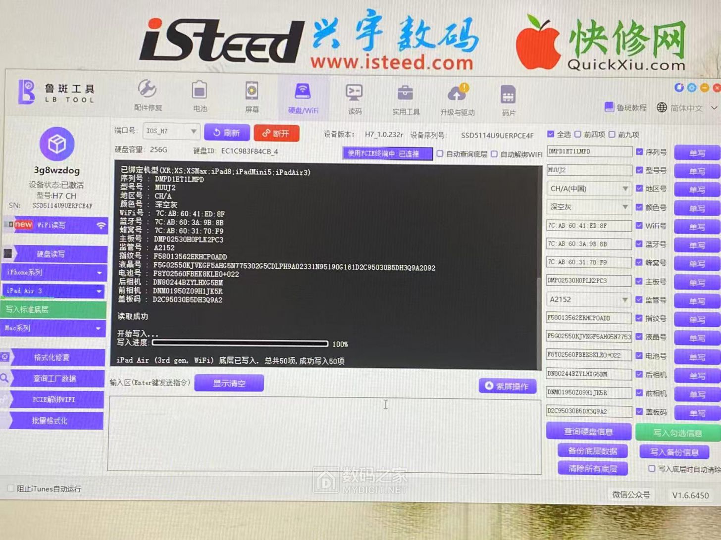

备份原机底层数据
再放入256G新硬盘
盖上座子的盖子,自动识别出型号及容量256G
写入底层数据,如担心没写成功,可以再次写入一次

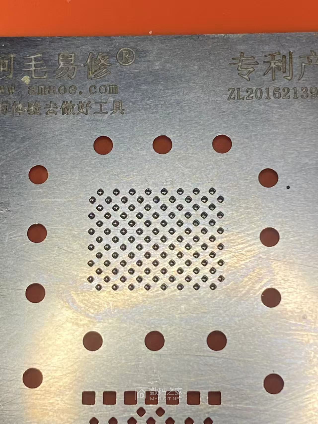

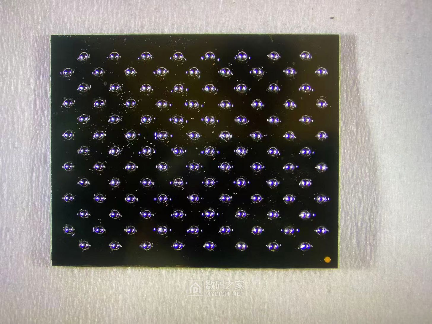

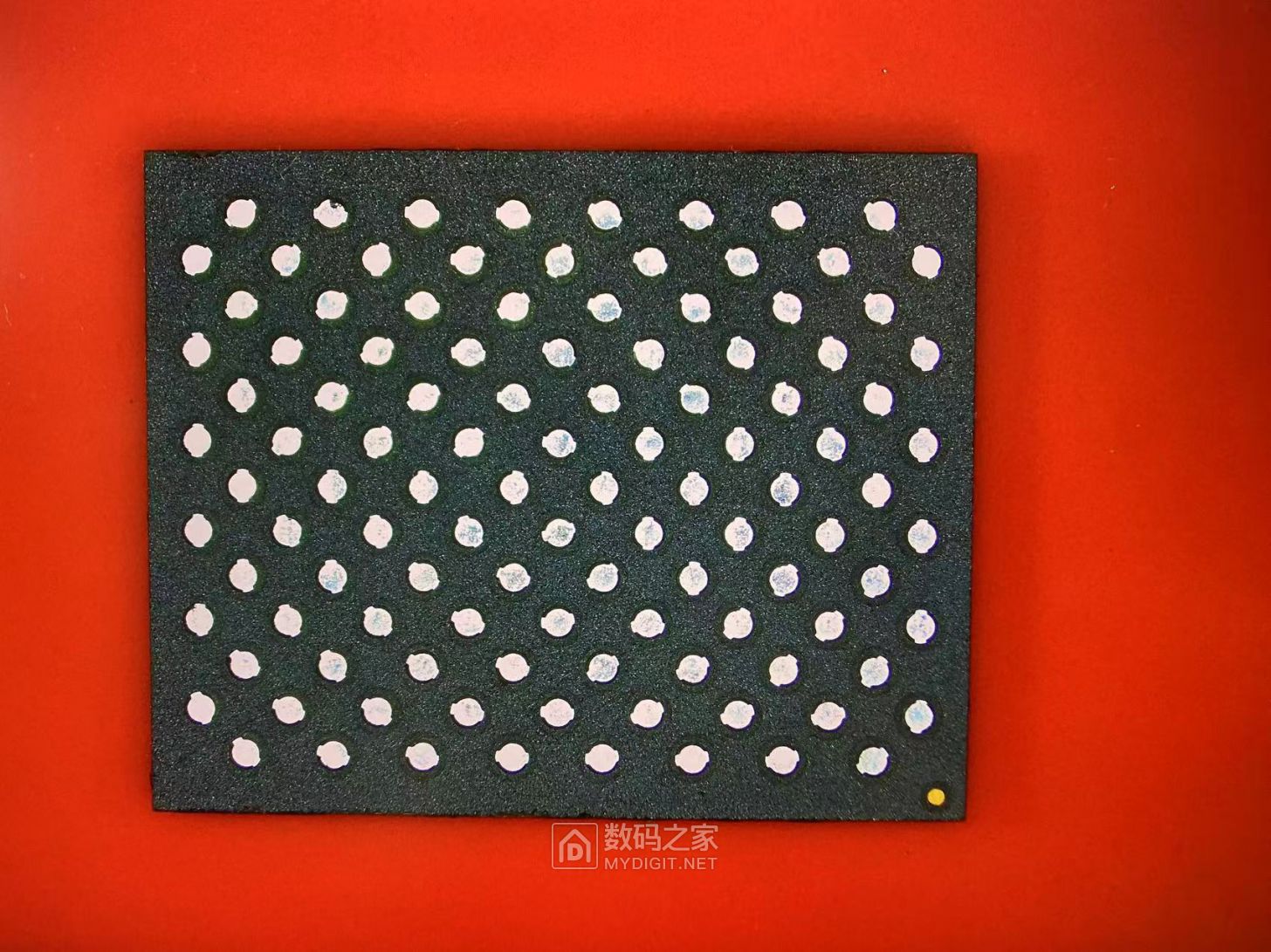

256G硬盘准备植锡
钢网套上硬盘刮上日本千住锡膏,热风枪360度吹熔成球
植好球的256G硬盘

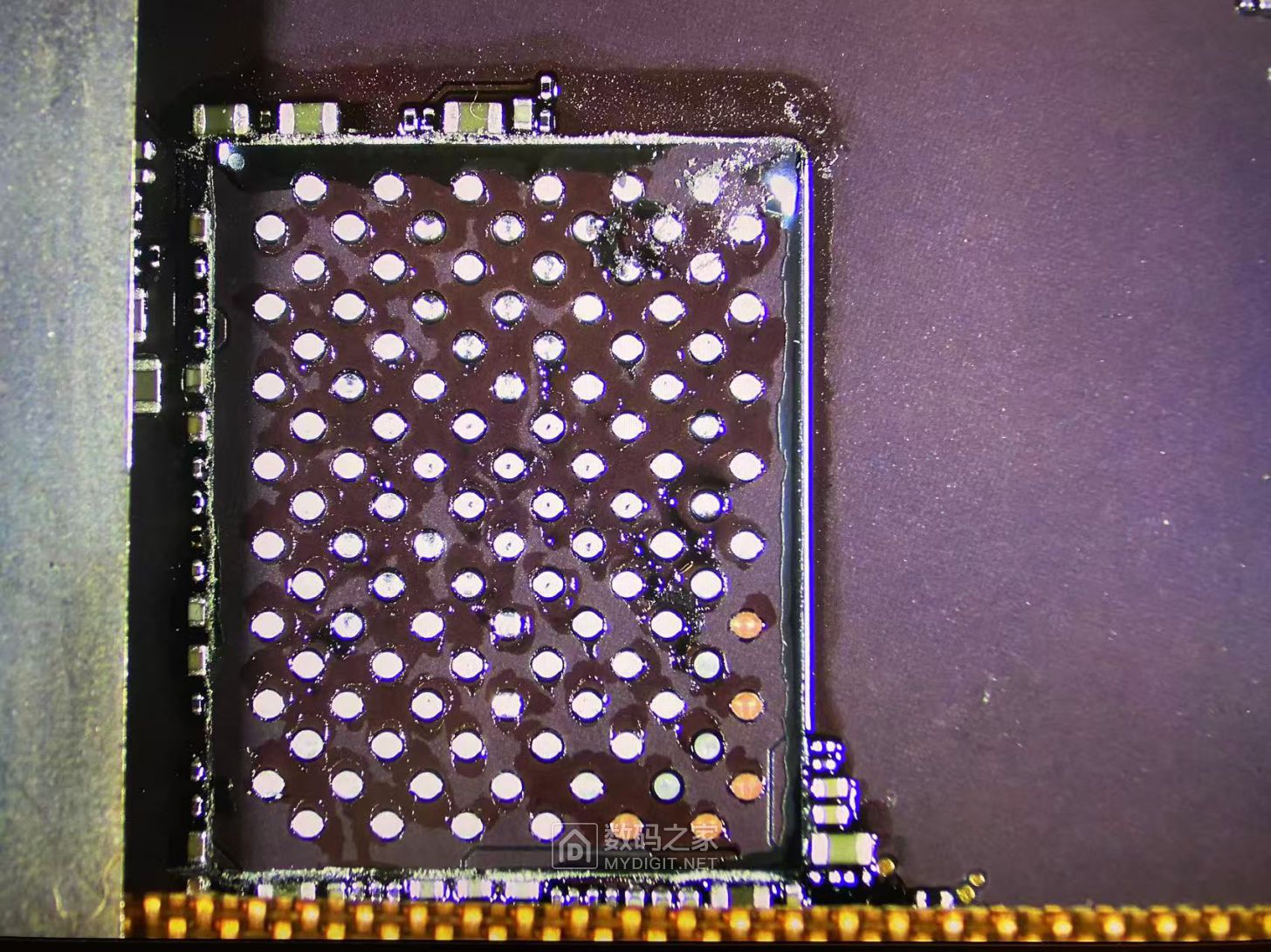

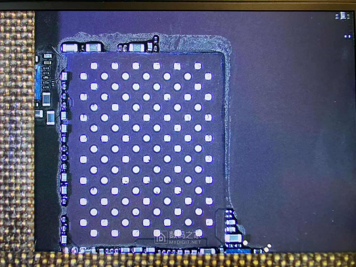

准备处理主板焊盘
JBC210烙铁对主板焊盘进行拖焊(拖焊前打上阿尔法焊油),刀片刮掉黑胶,并清洗干净
焊盘打上美国进口阿尔法焊油,优质焊油可以保证优良的焊接性及绝缘性,快克861DW风枪420度进行焊接

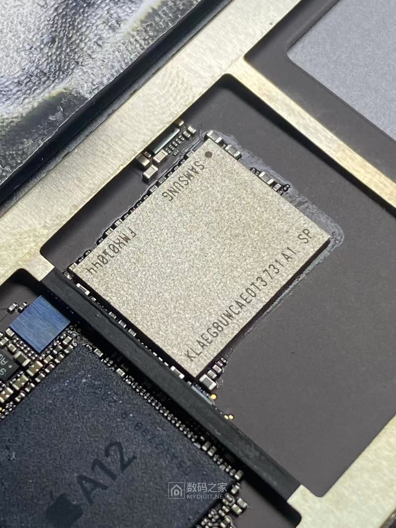

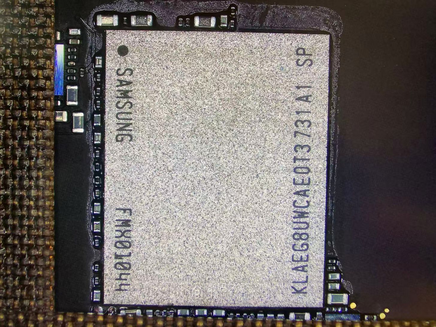

清洗干净后来张特写硬盘,这次用的是三星256G TLC硬盘

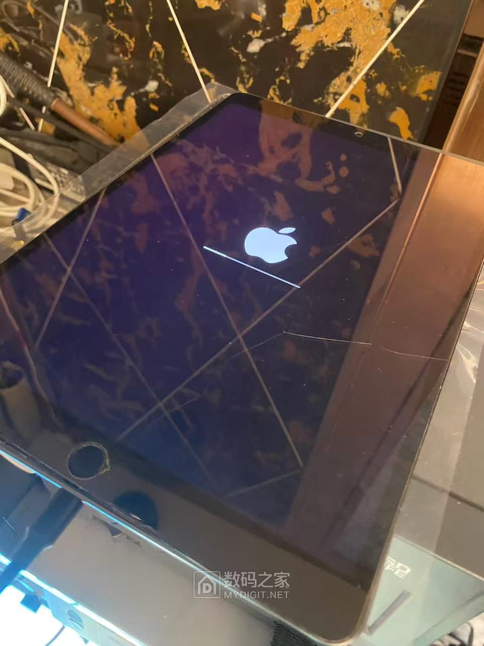

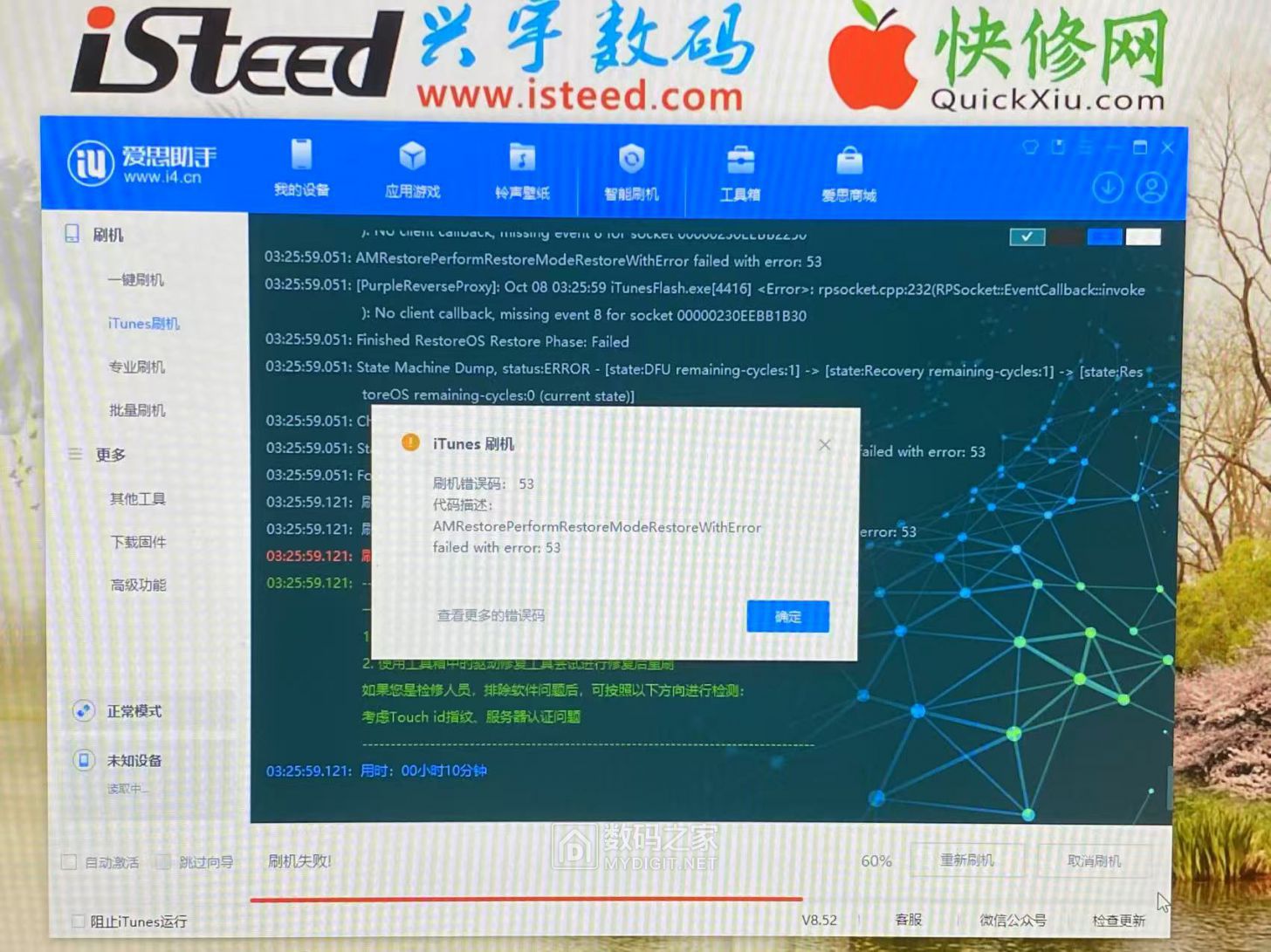

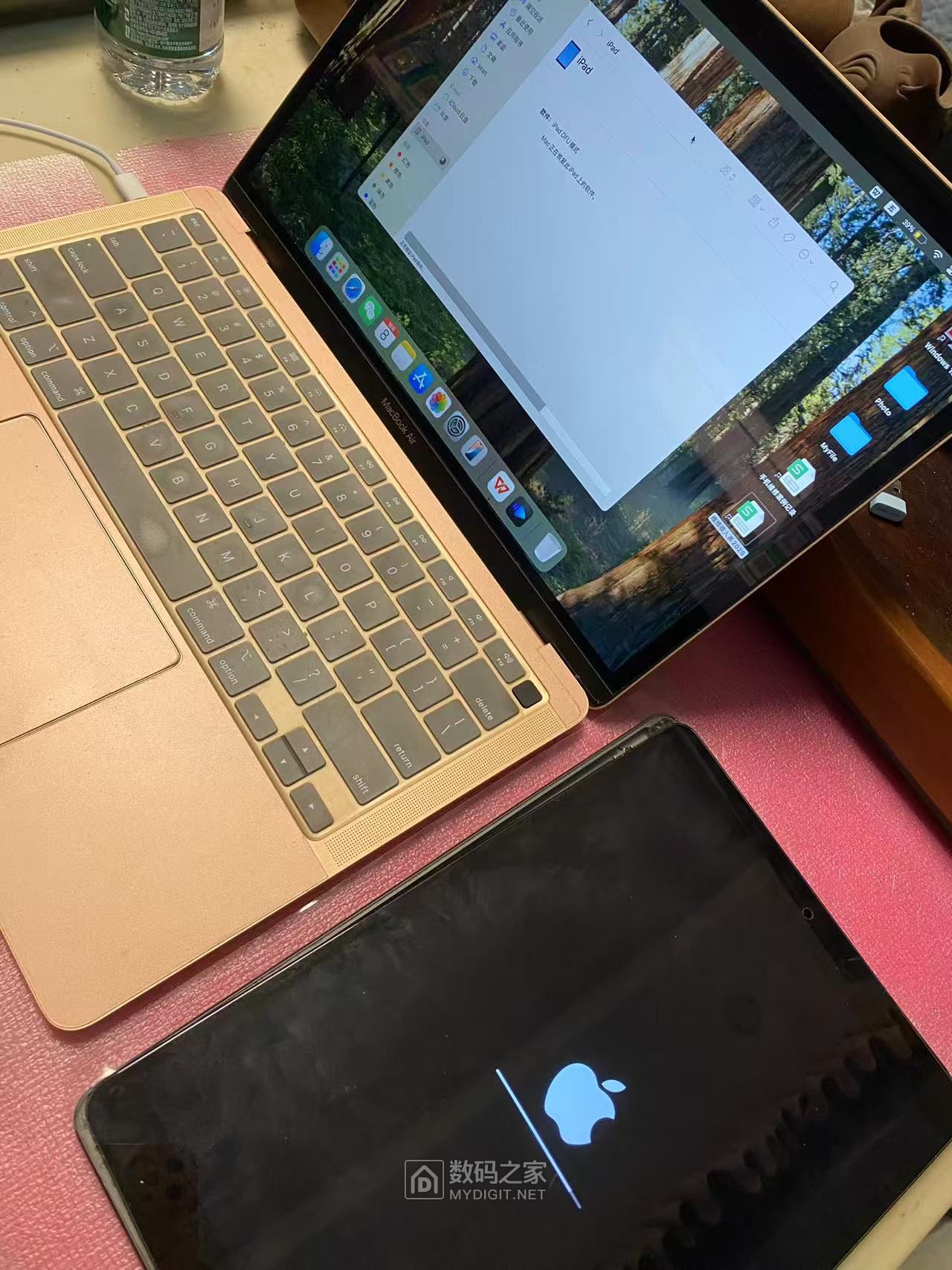

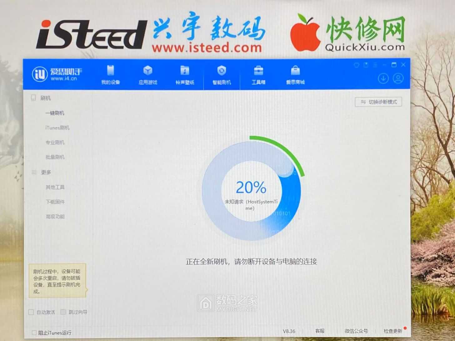

装屏用爱思助手进行刷机,一直卡在20%,无法正常刷机
再用爱思助手中的iTunes刷机,到60%时报错刷机失败

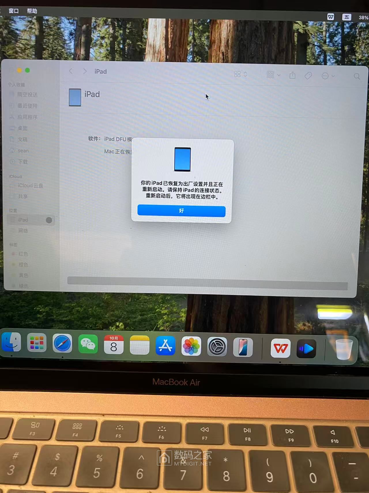

看来须用苹果电脑来刷机了
刷机成功

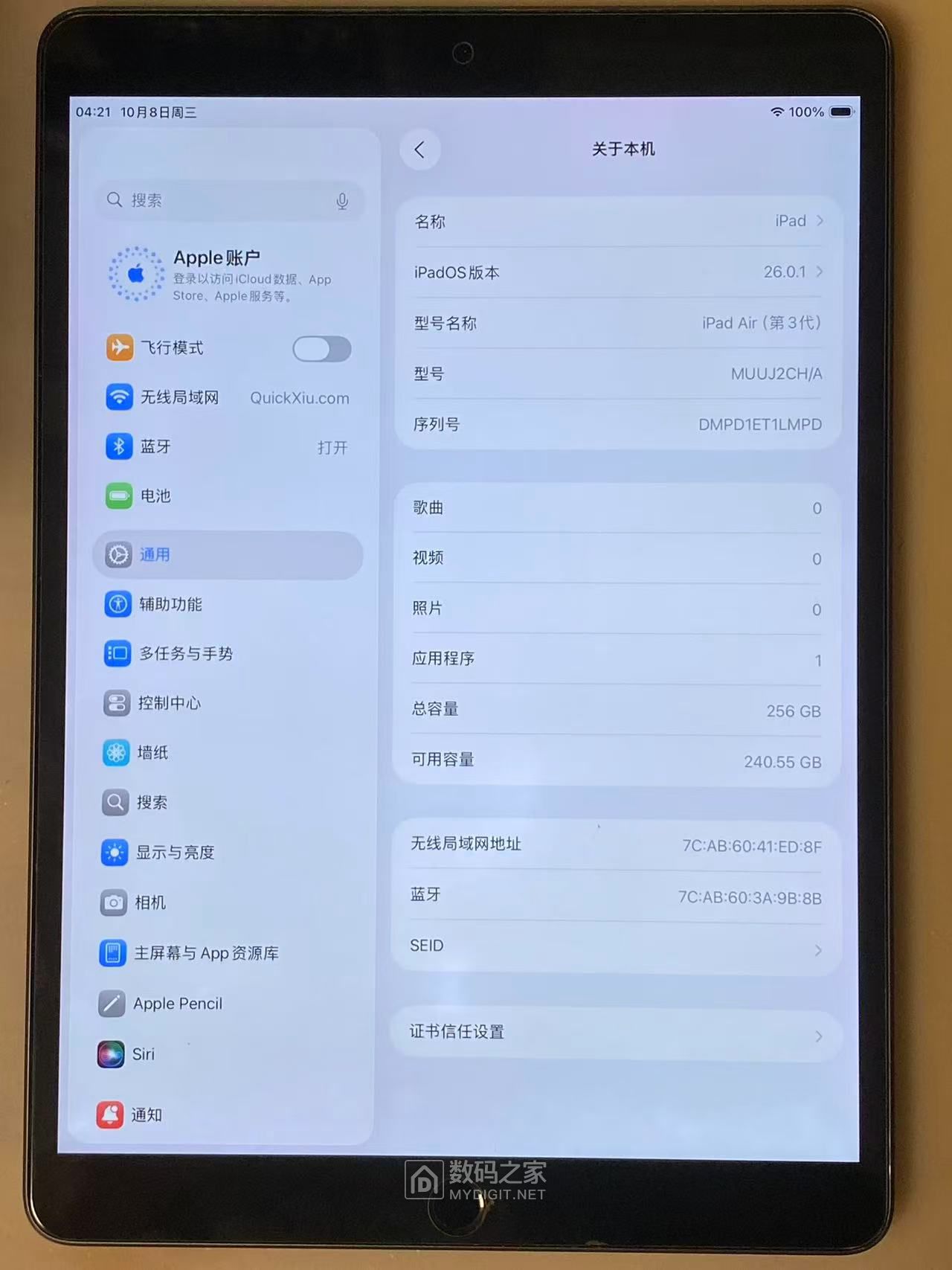

再连上WINDOWS电脑用爱思助手进行激活

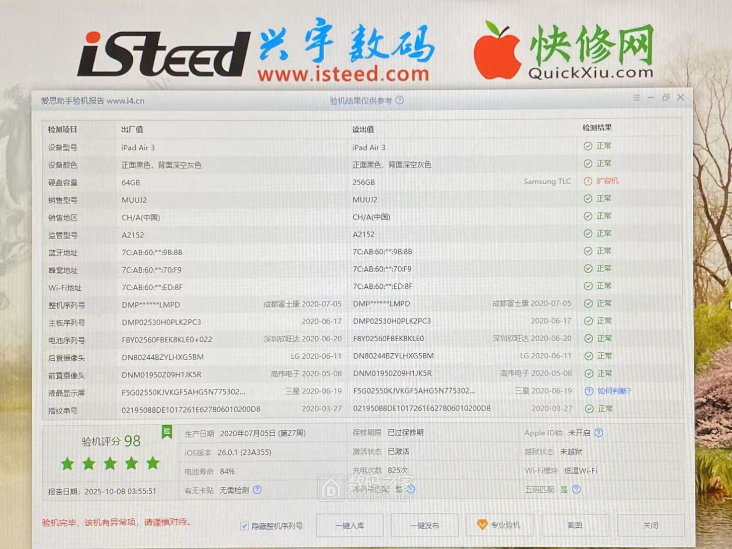

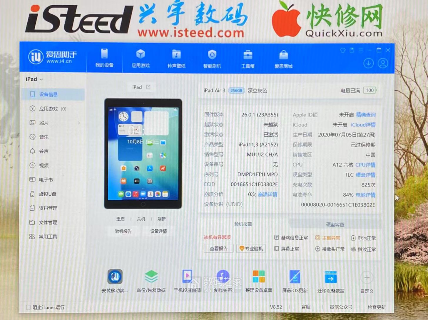

查看下验机报告,已显示256G扩容机了

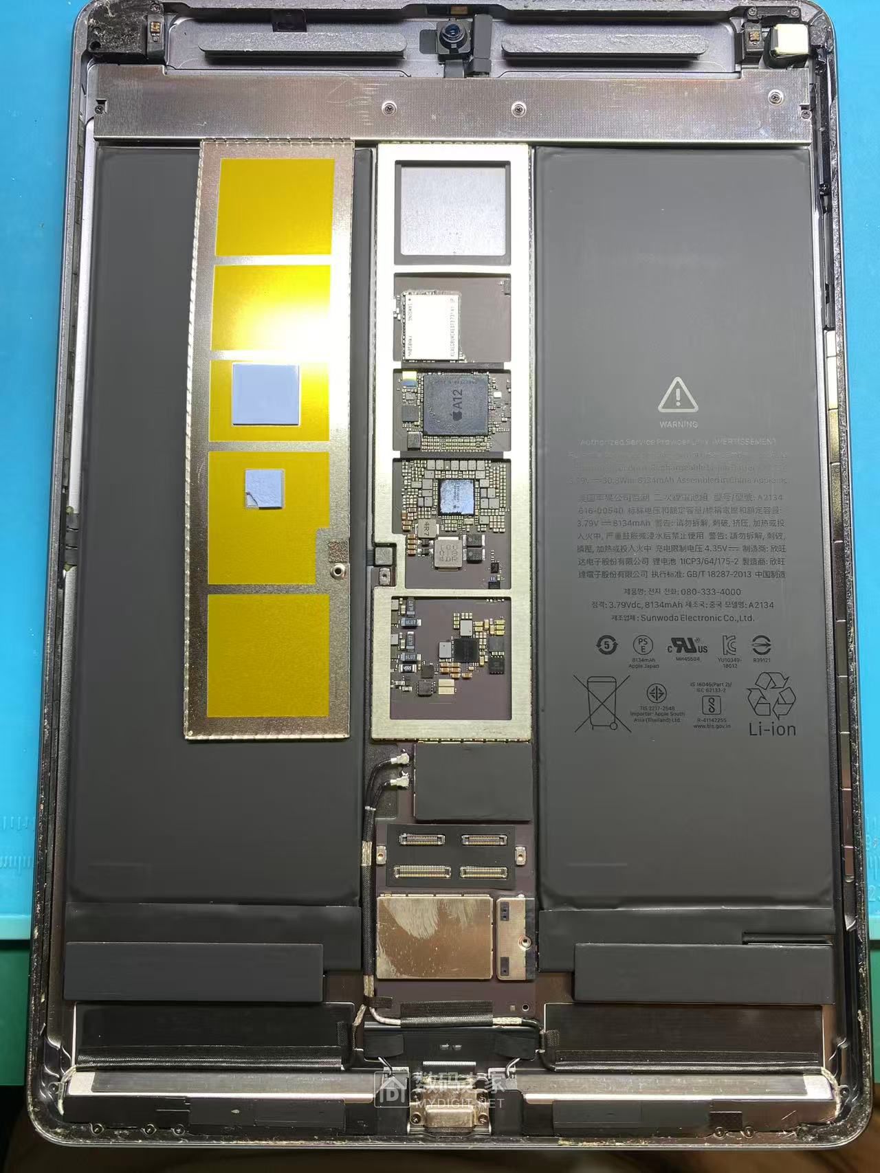

去掉电池上的保护胶纸,准备装回屏蔽罩
扣上屏蔽罩
装上屏幕锁好螺丝(特别注意平板必须是关机状态时才能扣屏幕的排线座,不然没完全对准扣时会烧坏主板或屏幕等)

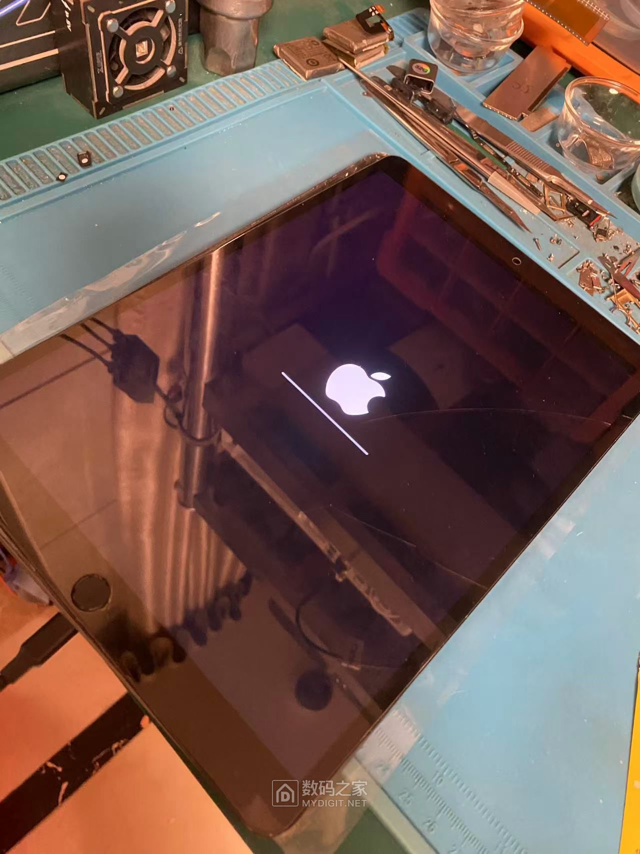

开机进入系统,测试各个功能均正常
完美扩容到256G,再也不担心容量不足了
