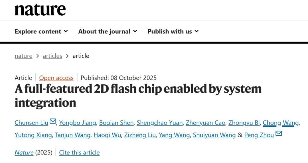

相关研究成果以《全功能二维-硅基混合架构闪存芯片》(A full-featured 2D flash chip enabled by system integration)为题于北京时间 10 月 8 日晚间在《自然》(Nature)期刊上发表。

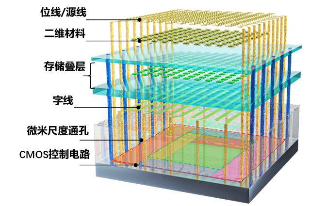

二维-硅基混合架构闪存芯片结构示意图,包含二维模块、CMOS 控制电路和微米尺度通孔

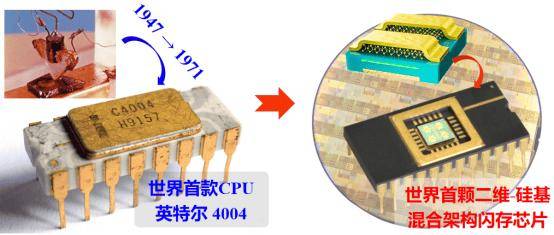

“从第一个原型晶体管到第一款 CPU 花了大约 24 年,而我们通过把先进技术融入工业界现有的 CMOS 产线,这一原本需要数十年的积累过程被大幅压缩,未来可以进一步加速探索颠覆性应用。”刘春森总结。
世界首颗二维-硅基混合架构闪存芯片。左侧为半导体晶体管从原型器件到第一款 CPU。右侧为二维闪存器件结构、8 英寸流片 CMOS 晶圆、二维-硅基混合架构闪存芯片。

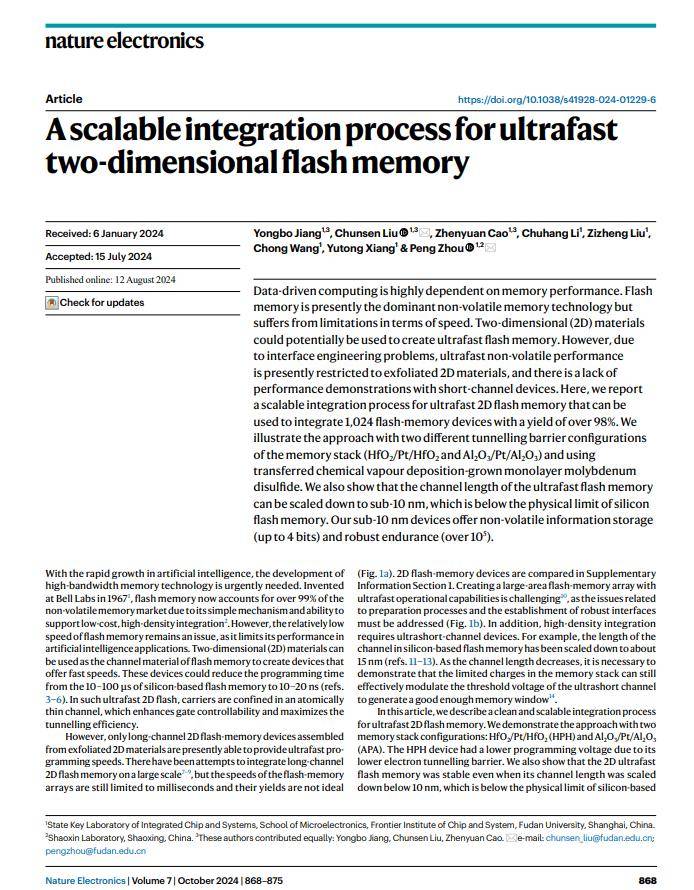

为了找到这条“正确的路”,团队前期经历了 5 年的探索试错,在单个器件、集成工艺等多点协同攻关。团队的第一项集成工作发表于 2024 年的 Nature Electronics,在最理想的原生衬底上实现了二维良率的突破,这为他们在真实复杂的 CMOS 衬底上解决问题提供了基础。
2024 年 Nature Electronics

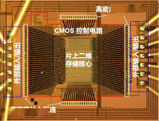

二维-硅基混合架构闪存芯片光学显微镜照片
“我们没有必要去改变 CMOS,而需要去适应它。”团队决定从本身就具有一定柔性的二维材料入手,通过模块化的集成方案,先将二维存储电路与成熟 CMOS 电路分离制造,再与 CMOS 控制电路通过高密度单片互连技术(微米尺度通孔)实现完整芯片集成。

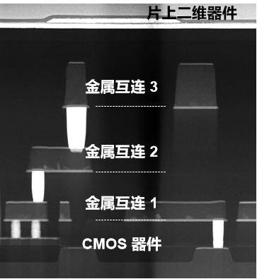

二维-硅基混合架构闪存芯片透射电子显微镜照片
正是这项核心工艺的创新,实现了在原子尺度上让二维材料和 CMOS 衬底的紧密贴合,最终实现超过 94% 的芯片良率。团队进一步提出了跨平台系统设计方法论,包含二维-CMOS 电路协同设计、二维-CMOS 跨平台接口设计等,并将这一系统集成框架命名为“长缨(CY-01)架构”。
