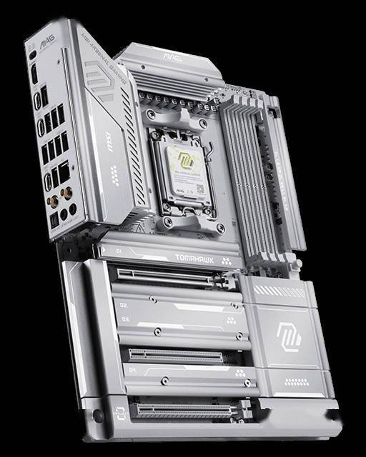

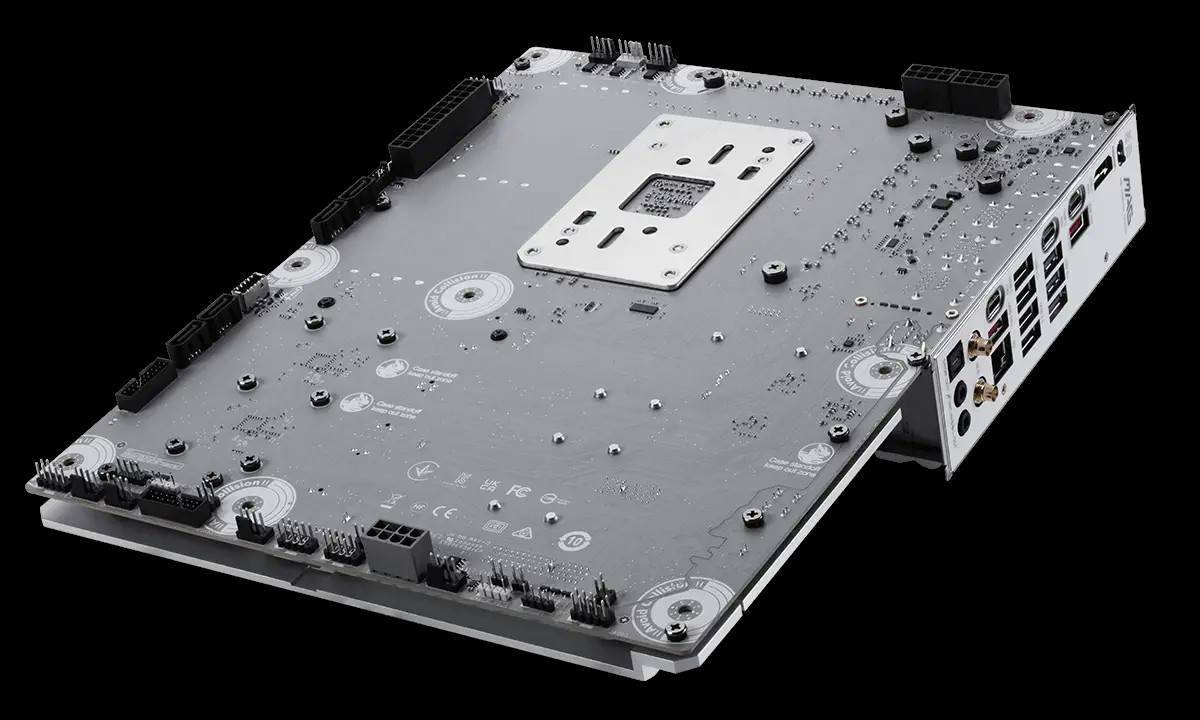

IT之家 10 月 10 日消息,微星 MSI 现已在官网正式上线了 MAG X870E TOMAHAWK 战斧导弹 MAX WIFI PZ。这款背插 ATX 主板全面采用银灰配色,搭载 OC Engine 外部时钟发生器,支持处理器“超外频”。
MAG X870E TOMAHAWK MAX WIFI PZ 基于 8 层 2oz 铜服务器级 PCB,配备 14+2+1 相供电(核心供电采用 80A SPS DrMOS),拥有 2 组 EPS 8-Pin CPU 供电接口。其支持 PCIe 插槽按键快拆,供电部分配备 7W/m·K 导热垫,包含集中式 EZ Debug LED 调试灯。
扩展性方面,这块“战斧导弹”主板提供 3 条物理全长 PCIe 插槽、4 个 M.2盘位,拥有 5GbE有线网络和 Wi-Fi 7 (320MHz) 无线网络支持,完整规格如下:
  • 内存:
    • 4× DDR5 Non-ECC UDIMM,支持 8400MT/s(搭配锐龙 9000 系列)。
  • PCIe 插槽:
    • 1× PCIe 5.0×16(处理器直出);
    • 1× PCIe 3.0×1(芯片组出,物理全长);
    • 1× PCIe 4.0×4(芯片组出,物理全长)。
  • 存储:
    • 1× M.2 22110 / 2280,PCIe 5.0×4(处理器直出)NVMe;
    • 1× M.2 2280 / 2260,PCIe 5.0×4(处理器直出)NVMe,与后置 USB4 接口共享通道;
    • 2× M.2 2280 / 2260,PCIe 4.0×4(芯片组出)NVMe;
    • 4× SATA III 6Gbps。
  • 网络:
    • 有线:瑞昱 RTL8126,支持 5GbE;
    • 无线:支持 Wi-Fi 7 (320MHz) 与蓝牙 5.4。
  • 音频:
    • 瑞昱 ALC4080 CODEC。
  • 外部 I/O:
    • 板内接针:4× USB 2.0 (480Mbps)、4× USB-A 5Gbps、1× USB-C 20Gbps。
    • 后置接口:1× HDMI 2.1 FRL、2× USB4 40Gbps(支持 DP 1.4 Alt)、2× USB-A 10Gbps、3× USB-A 5Gbps、4× USB-A 2.0 (480Mbps)、1× USB-C 10Gbps、1× 5GbE RJ45、一对 Wi-Fi 天线插孔、1× S/PDIF-out、2× 音频插孔。
