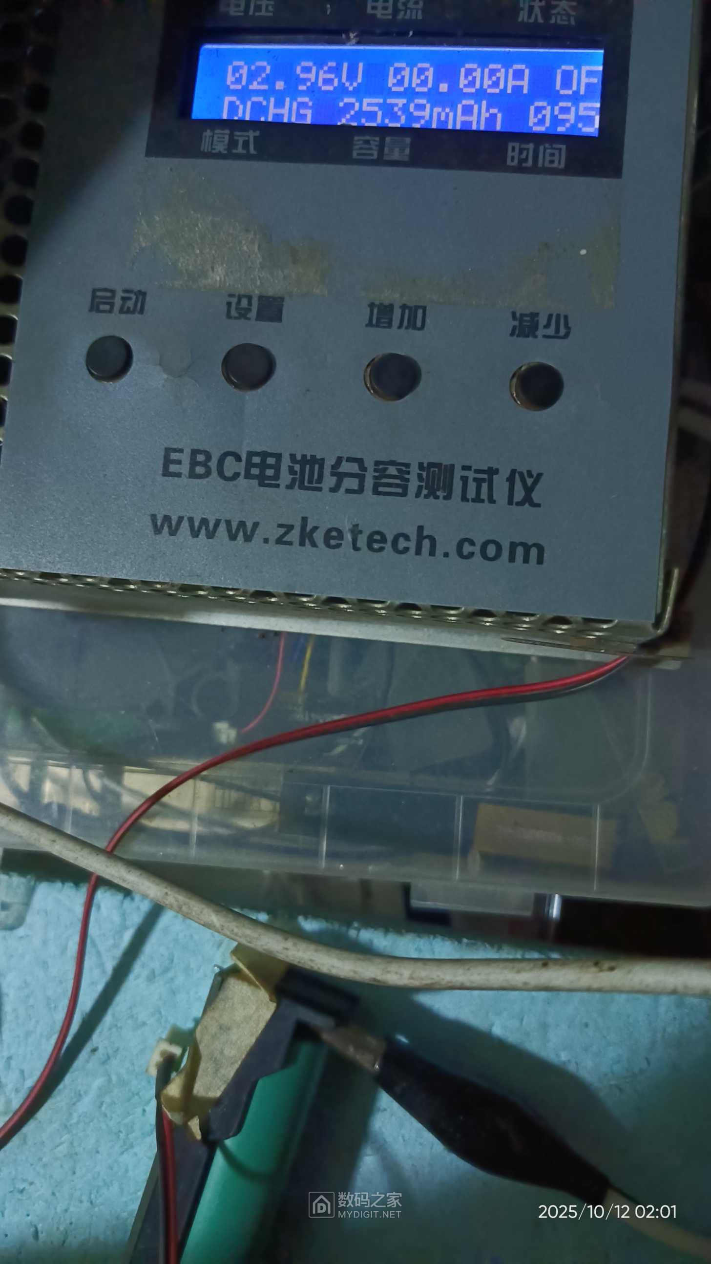

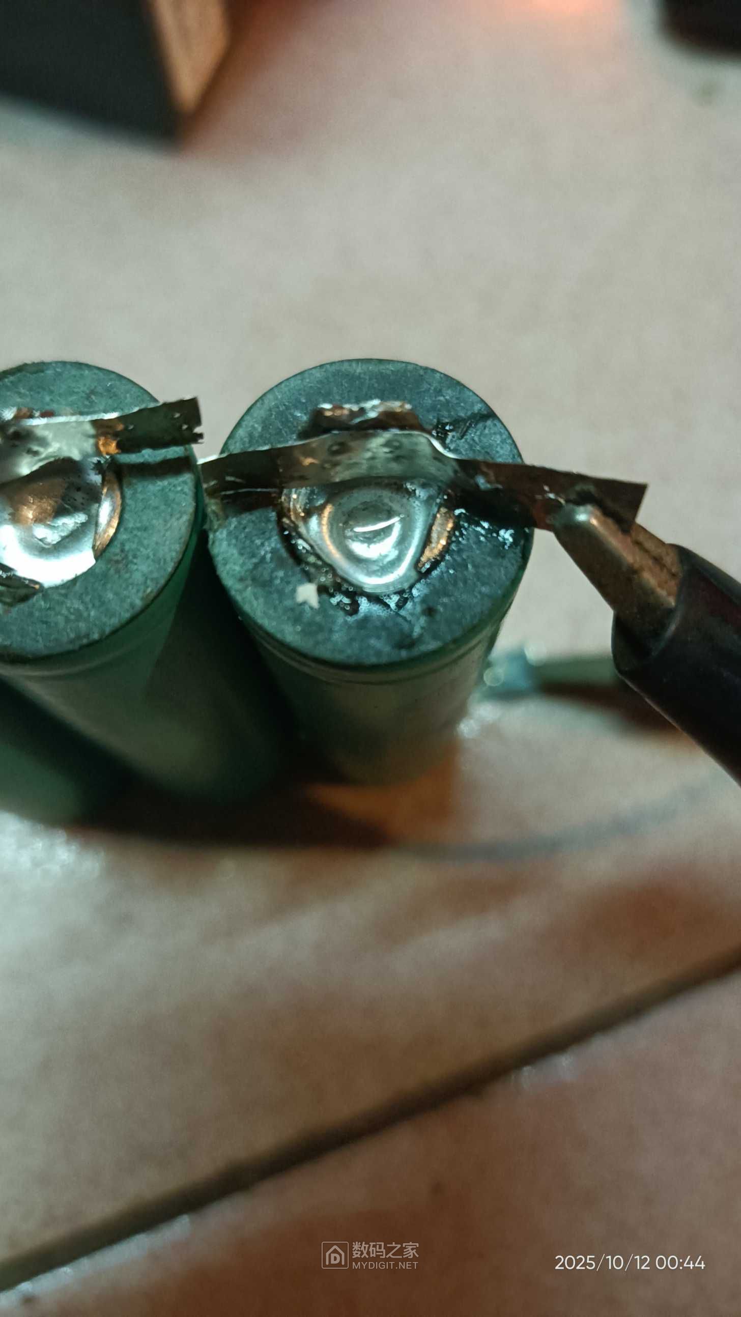

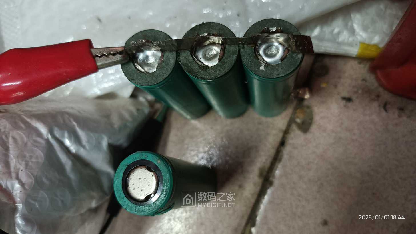

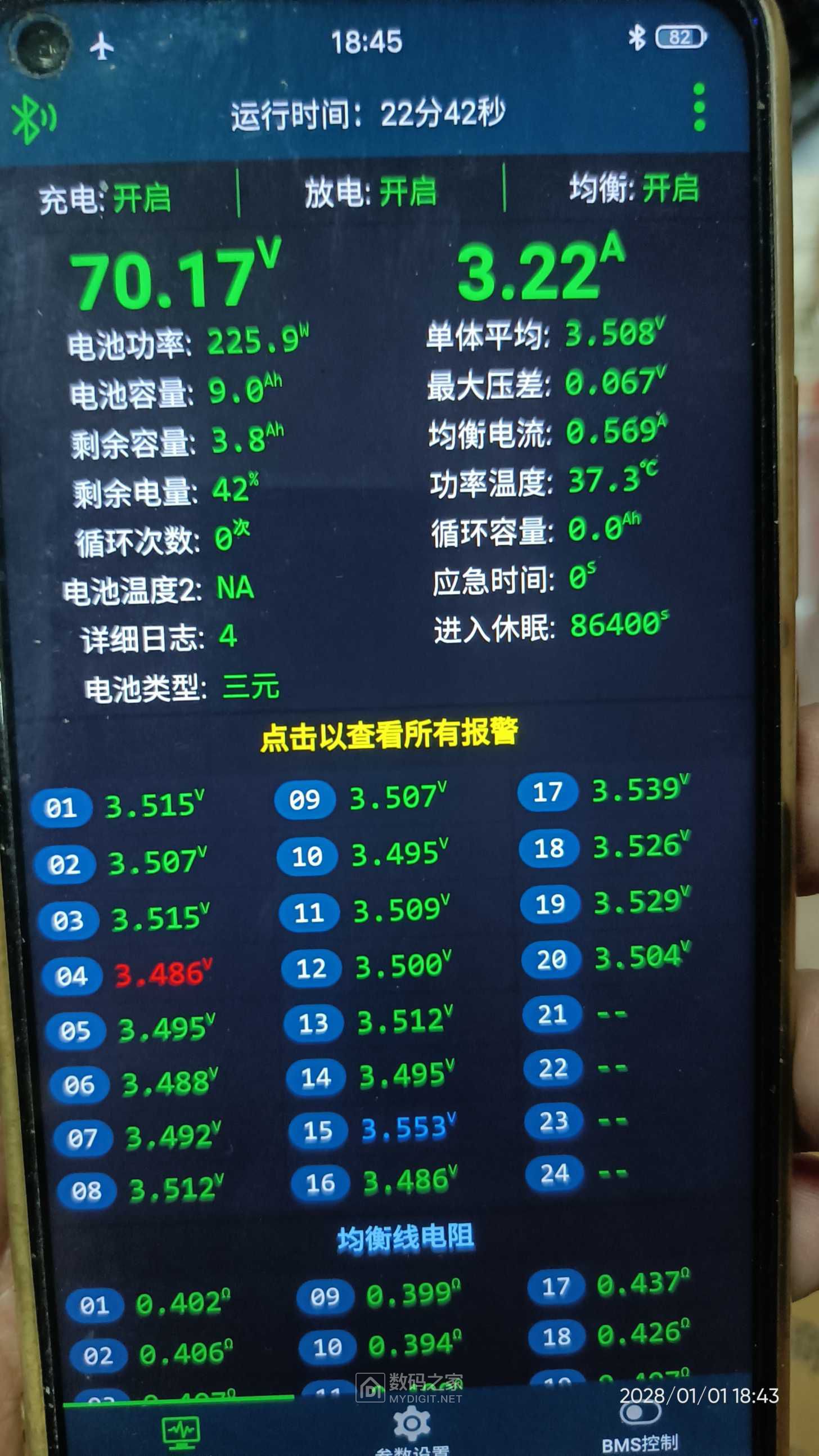

上次20串备用电池饿死一串后买了几节拆机换上了,充电时有一串均衡亮灯过早,有的串还是3.8V呢,调低电压继续充,结果过充了,从排线处1A放电放电只有4.8安时。于是花费漫长N天全部每串放电,9年的电池容量还有9安时左右(全新时2600*4并)最好的两串居然还有10安时出头相当于每支还有2500+毫安时。容量最少的那串拆下来发现是过充了,3只安全阀鼓起来内部点焊铝箔估计拉断了测得电压零点几伏估计是绝缘不良漏的。硬件保护板由于看不到电压,每次想看看都要用万用表戳几十次还不直观。以前买过极空保护板,丐版最低配买成170,今年发现110都想买了,前几天偶然看到88元还是均衡电流0.6A的果断下手。当个电压表检查电池,是什么所谓定制版(缩水版)线材缩水mos缩水蜂鸣器没了,法拉电容没了也薄了。

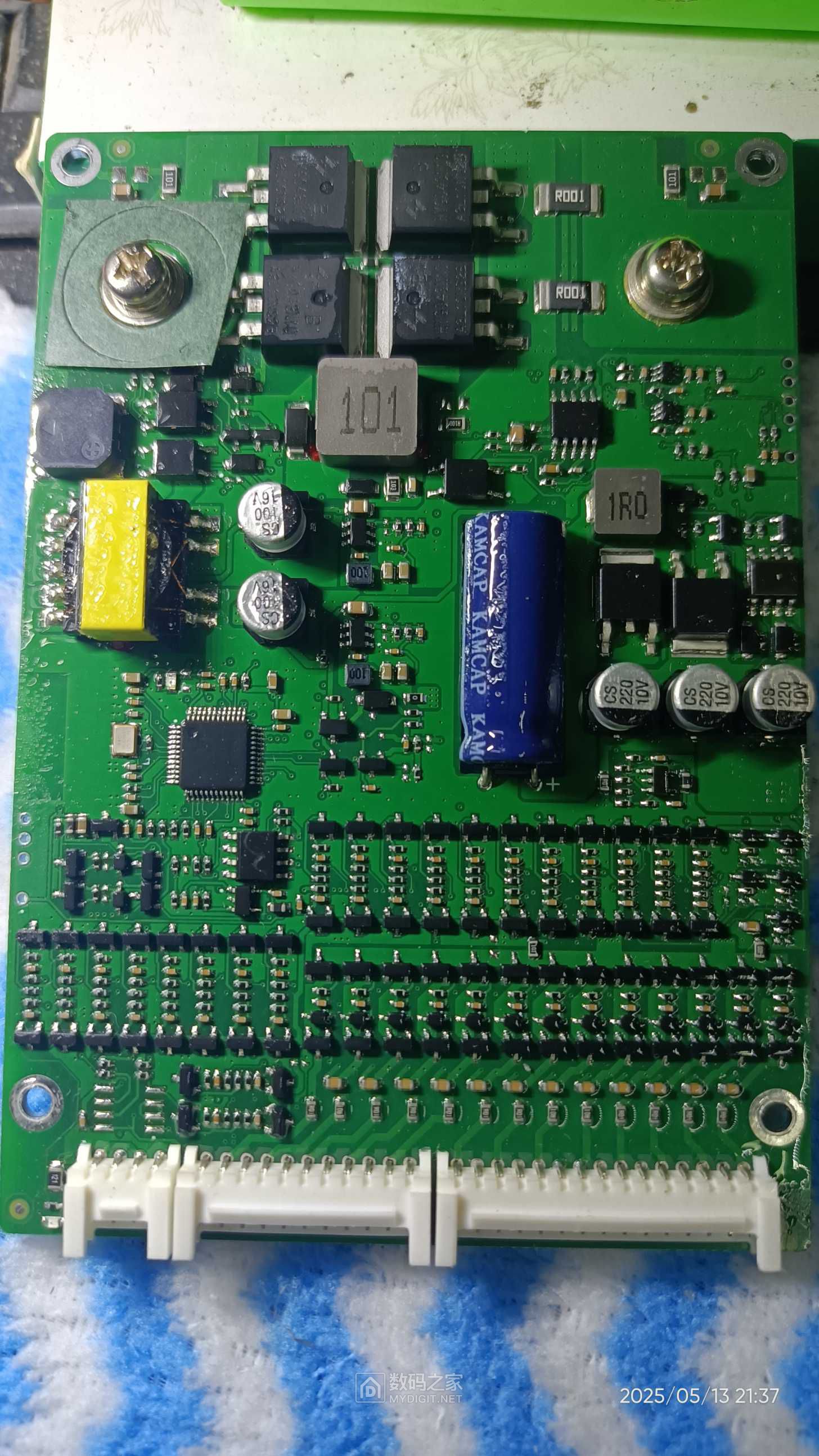

以前的极空保护板法拉电容的原理是,1从电压高的串取电降压充入法拉电容,2电容充满后再升压补充到电压低的串,几秒钟完成一次如此循环。因为存在充放电只能单独进行,所以例如这个均衡电流0.4A,实际上砍半0.2A都不到,电流太小了没什么卵用,而极空保护板本身功耗都1.5~2瓦,实测对于小容量电池均衡的电还不如保护板本身消耗得多。没什么实际意义。
这次这个保护板从缝隙观察没了法拉电容,那么是什么均衡原理呢?均衡时能够听到咔~咔声音约一秒一次,估计是电感的声音,那么是电感均衡?对比一下老版布局都一样同样有个类似变压器和俩电容。不过这好歹实用些了,APP上观察均衡是持续性的,不再是那种充放电过程了。算是进步了,
不过还是没什么卵用,它只能每次单串工作,除了能把你电池电压搞的好看点,实际作用还不如电阻放电的被动均衡,毕竟那个每串电池都存在,谁电压高了谁就开始放电,不过就是电流太小了,太烫了,4.2V我拿个100欧电阻放电都烫的手不能挨。这些都是保护板附带的功能,要实用还是专门的均衡板才实用,其实就2个要点,1每串能同时工作,2大电流。
