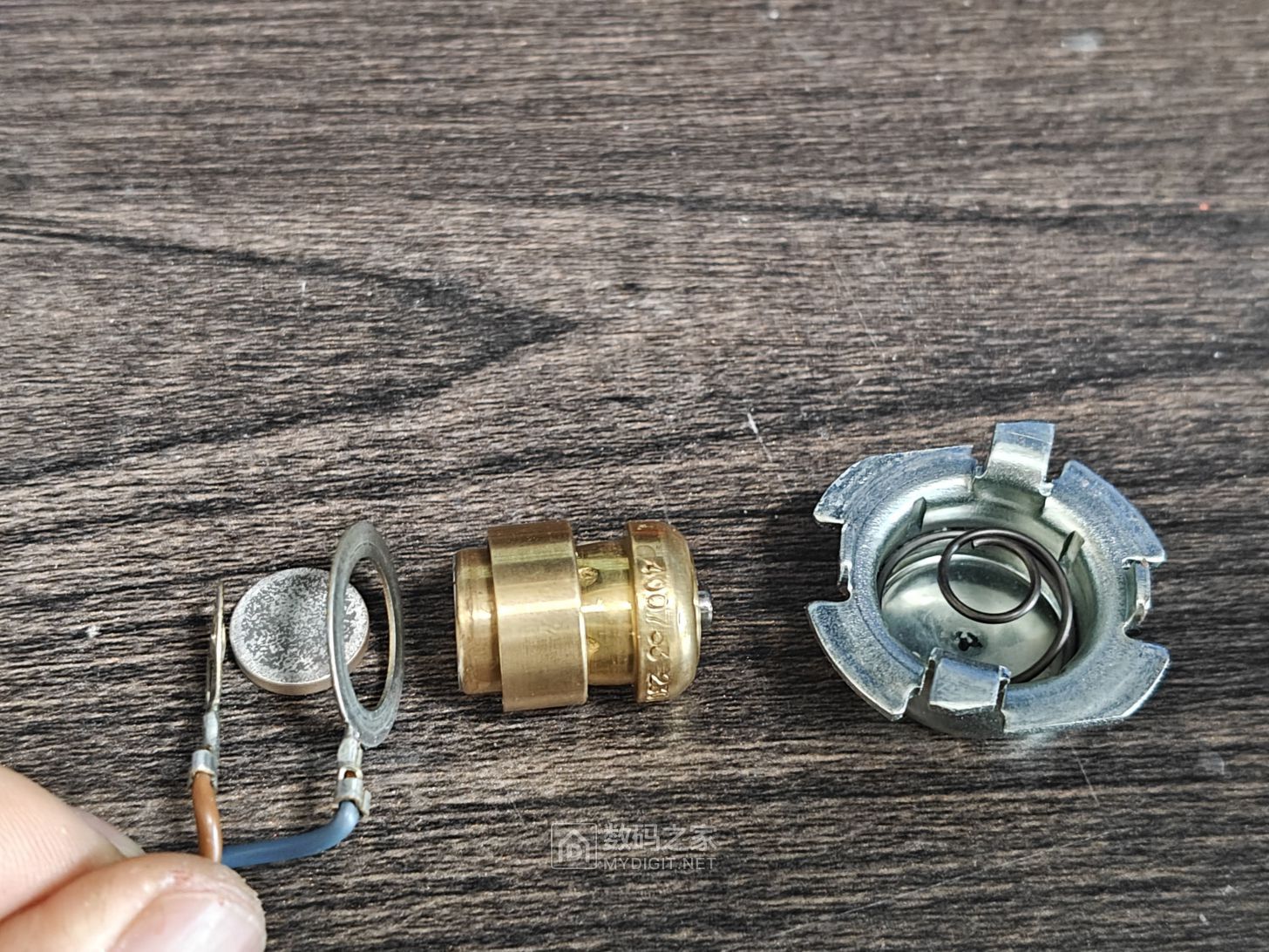

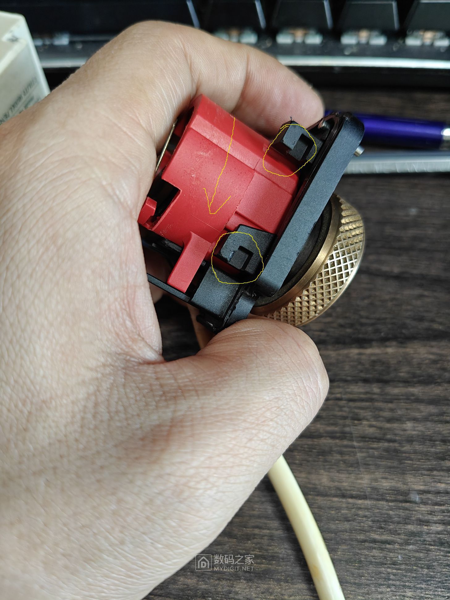

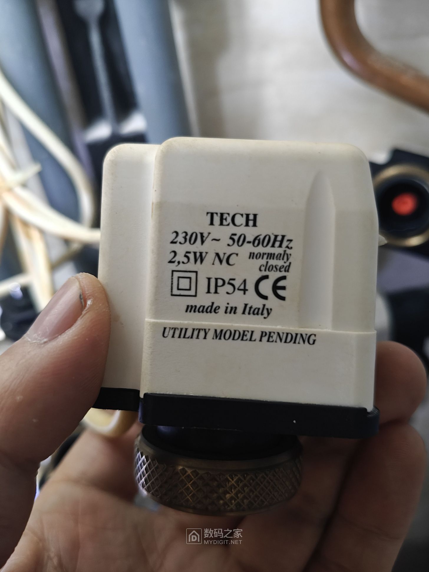

家里地热用的温控阀,正常是常闭的,通电打开。坏了,不动作。拆开看看。

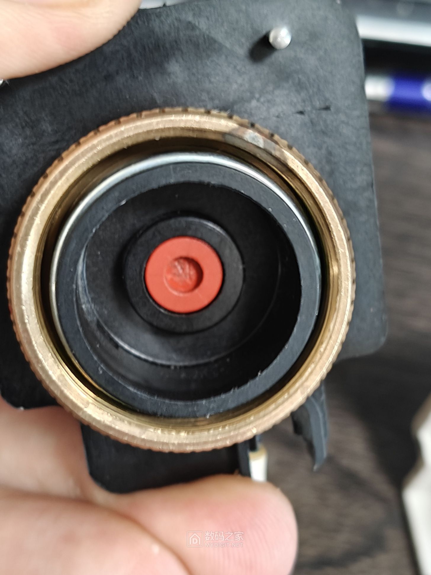

TECH,意大利产的,2.5W。测了下电阻6k欧左右,插电功率从十几W开始,慢慢降低到1w多。
底面,通电后中间红色的往里缩,阀门打开。

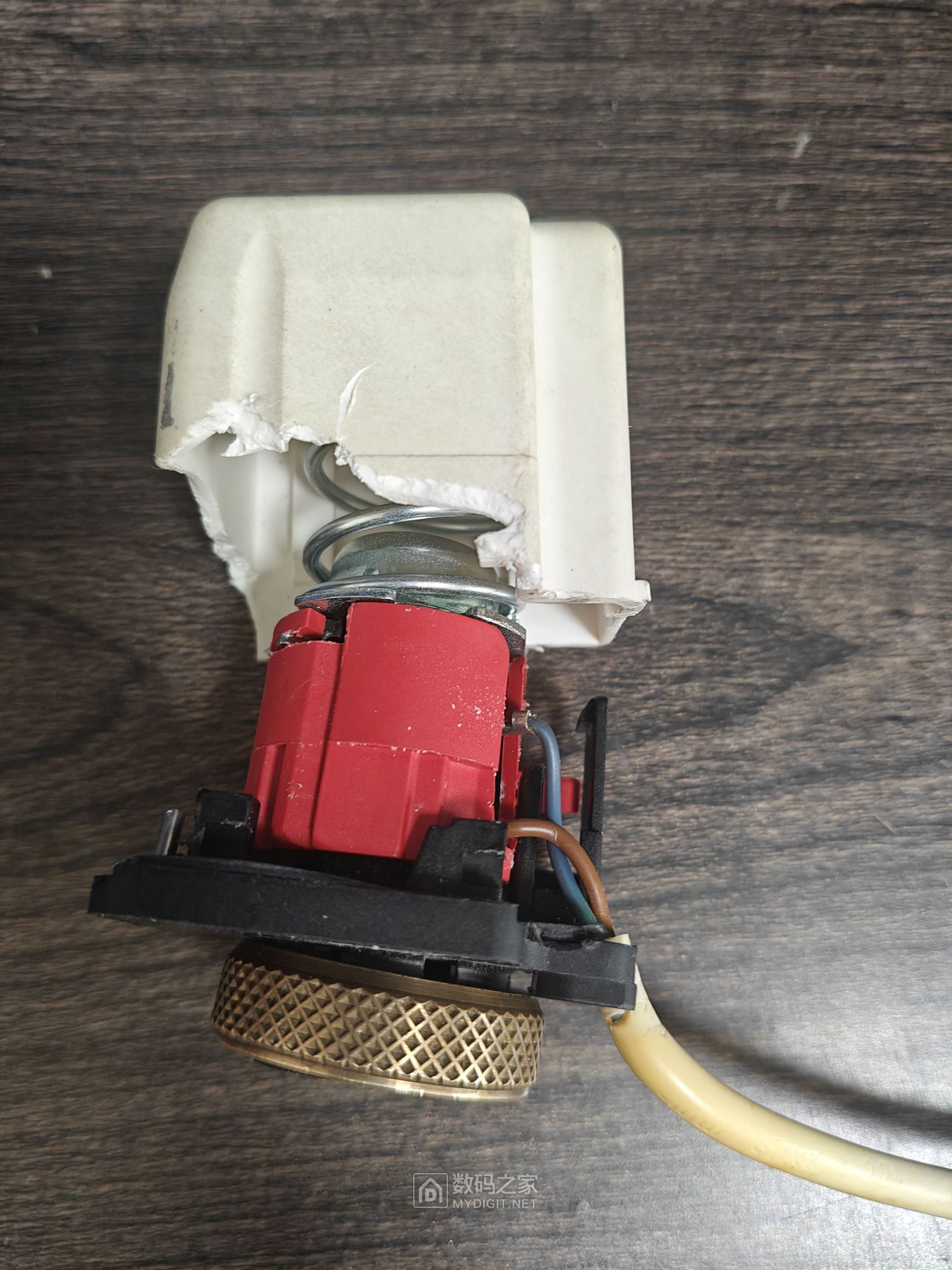

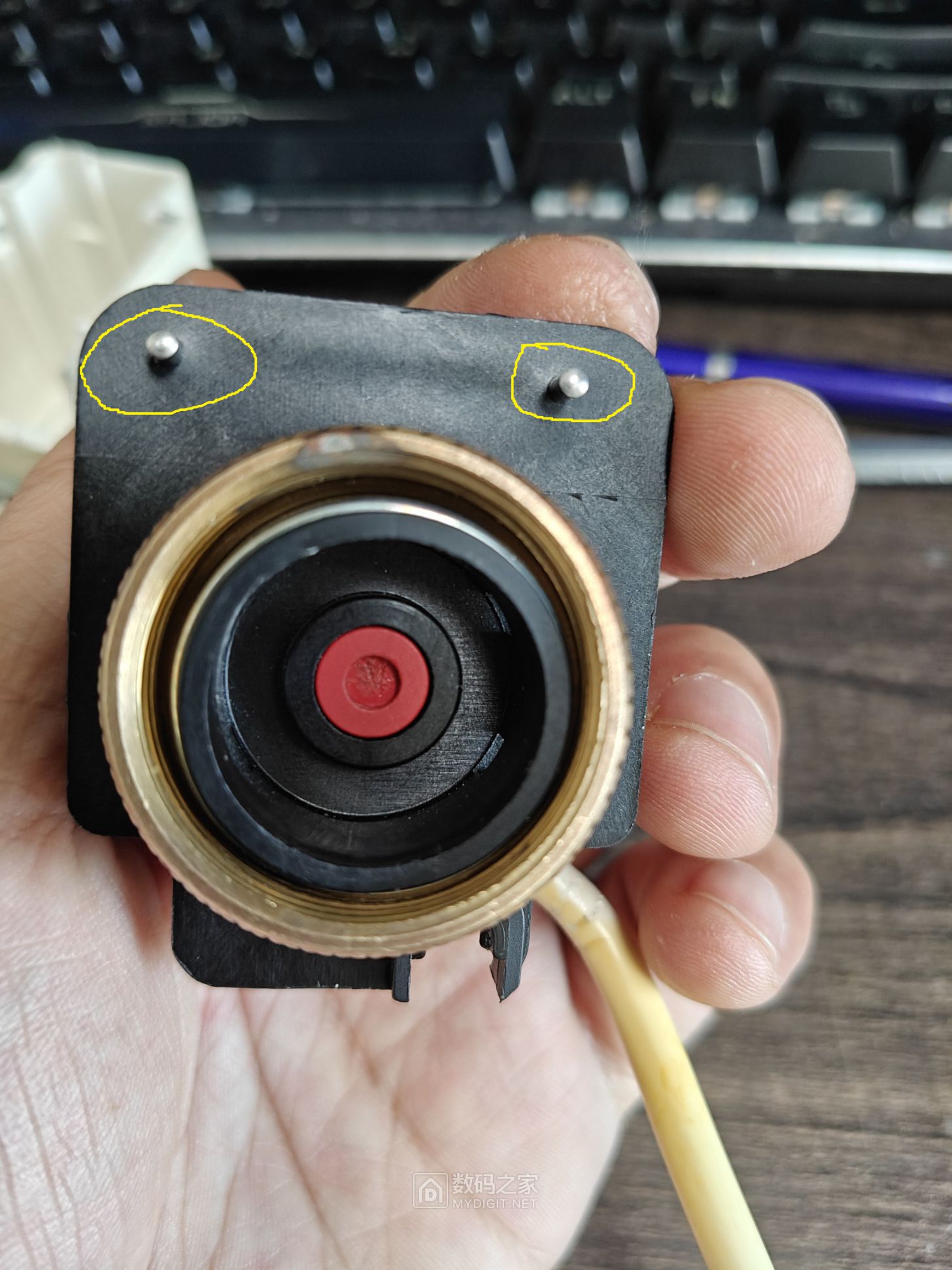

找了半天没有找到能打开的地方,只能暴力拆了。
拆完了大概明白应该怎么拆了。应该是先把图上的两个销子拔出来。不过正常是平的,很难无损拔出来。现在这个是拆开后从里面顶出来的。

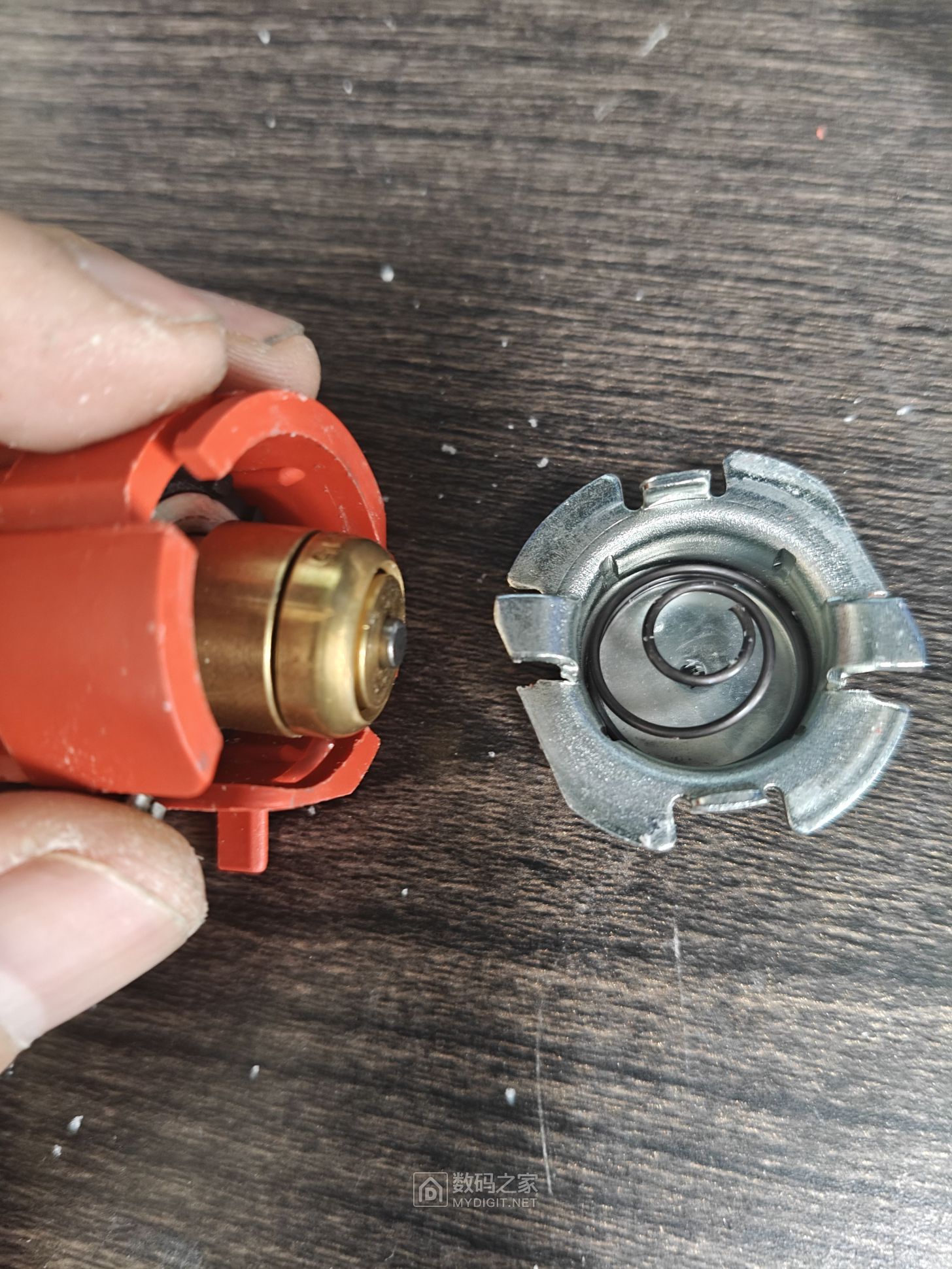

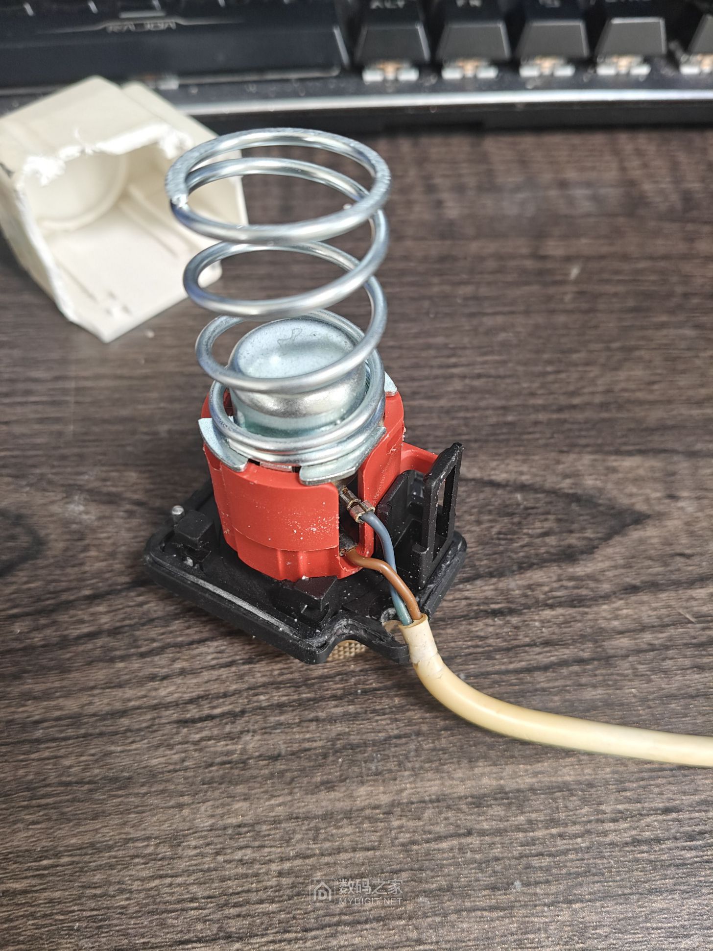

拔掉销子后,顶盖是靠四个卡子卡住的,用力压着平推就可以打开了。

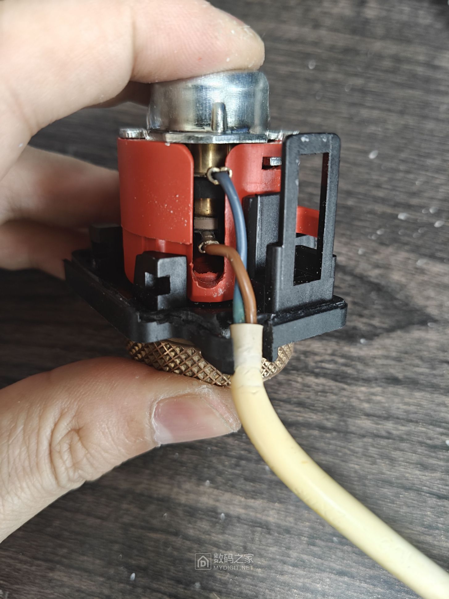

拆开后上面是弹簧,不通电的时候阀门靠弹簧压下,关闭阀门
下面的阀体结构 ,进一步打开

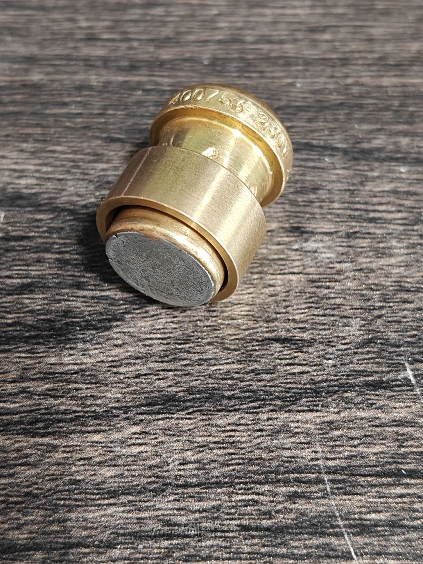

从左到右分别 是下电极,圆片电阻(PTC电阻片通电发热)、上电极、温控阀(经网友提醒,应该是石蜡温控阀)、顶盖。

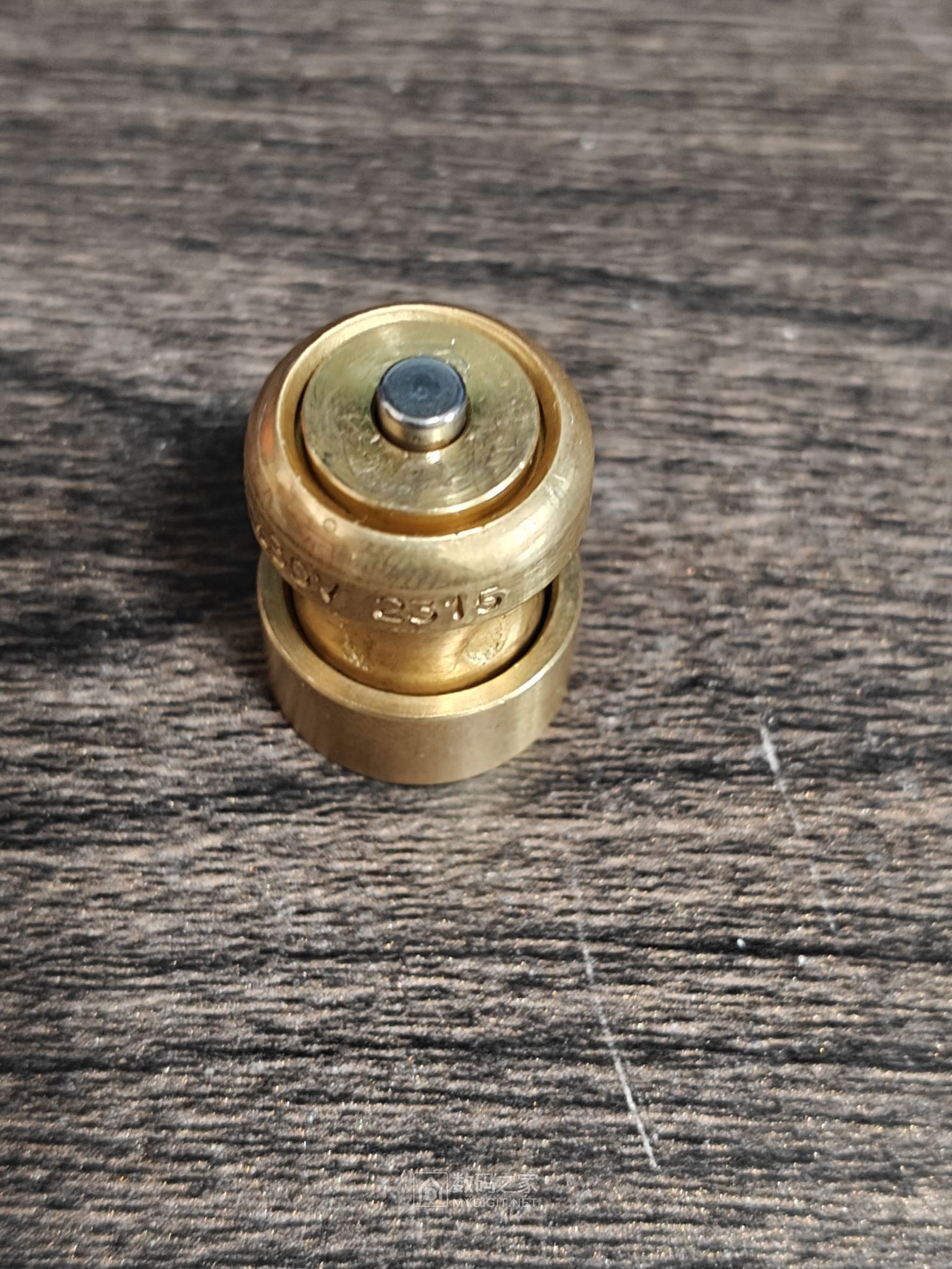

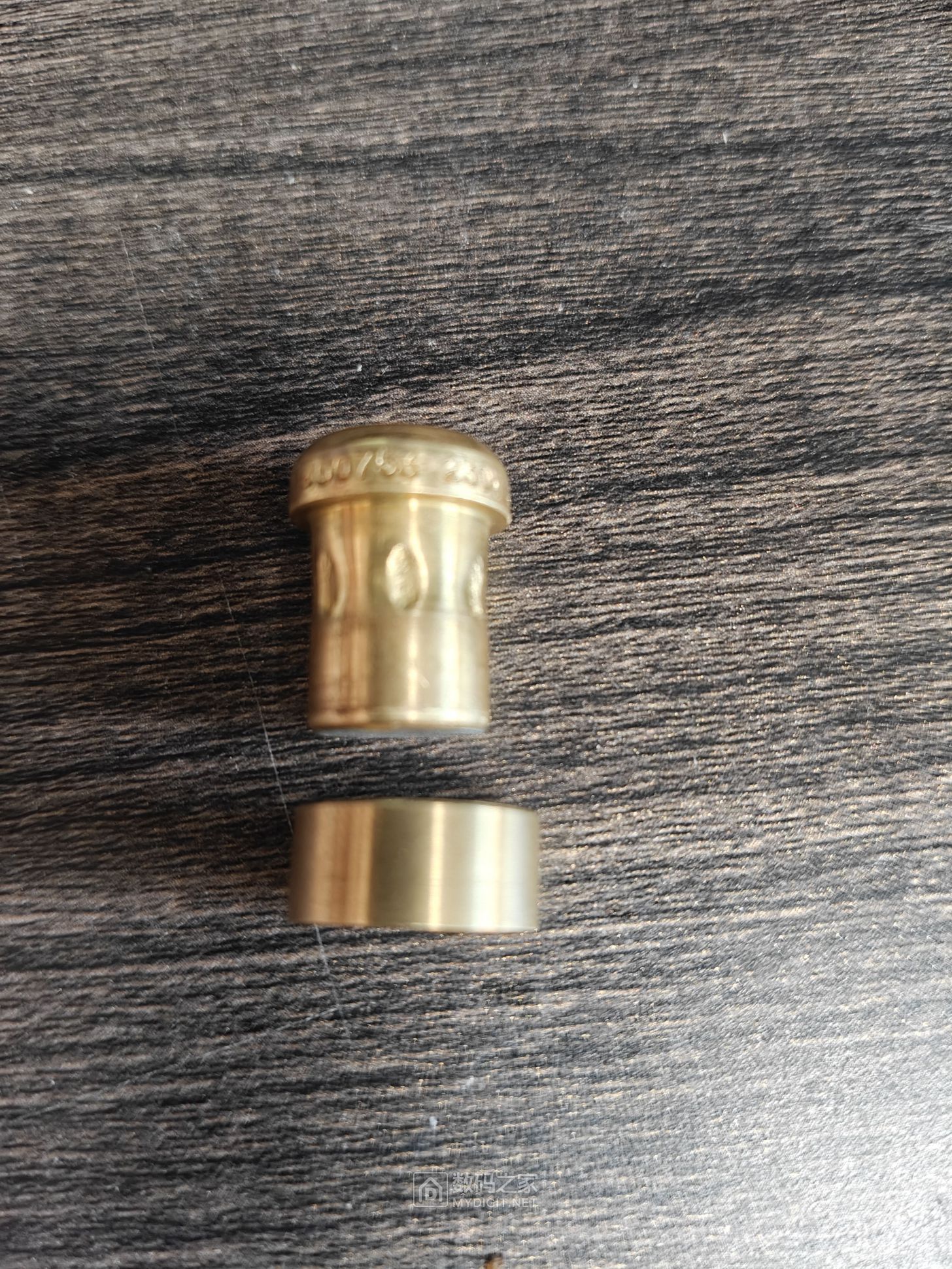

石蜡温控阀长这个样子。周边是铜,中间应该是铁的,里面应该有个石蜡腔。通电的时候,ptc加热片升温,石蜡膨胀把中间的铁针顶出来 ,带着顶上的铁盖,拉动红色外壳向上动。
通电也能顶出来一点,不过看行程应该是不太够。
可能就是这块坏了。不过整个应该是压接的,实在不知道怎么打开。
