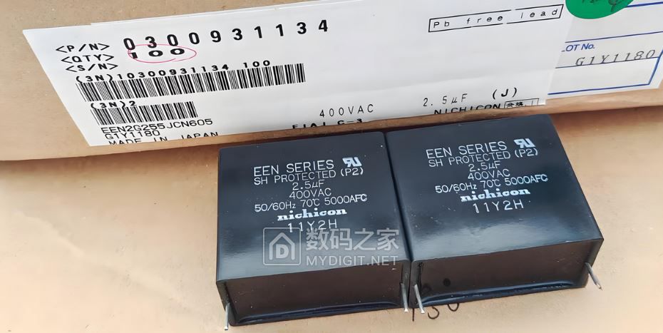

我哥家的吊扇上个月帮他换了一个网上买的杂牌CBB61电容,一个月不到,转速掉了一半,容量由2.5UF掉到1.4UF,按每天运行5小时算,还不到150小时就掉到1.4UF,叔叔可忍婶婶不可忍,昨晚胡里胡涂的网上买了三个松下变频空调风机两针脚启动电容,忘了看是不是CBB61就下单了,装的时候也没注意看,接上吊扇,开机,咋不出风呢,停机抬头看,我靠,反转了,反转了,转速没有正转快,停下对调接线,终于能正转了,转速很快,但是有点低频异响,分不清是电机还是电容异响,有轻微嗡嗡声,这电容外壳也没标正负啊,怎么会有反转现象,搞胡涂了,估计是这电容不适合家用风扇或家用吊扇,看来还得老老实实买宁波新容CBB61或灰壳BM丰明CBB61

发表于 昨天 18:05 | 显示全部楼层
你确定对调电容两根线能实现正反转控制?

 楼主| 发表于 昨天 18:19 | 显示全部楼层
猪小呆 发表于 2025-10-15 18:15
这是无极性电容吧,哪里来的正负极
应该是无极电容,外壳没有标注正负,但反转实实在在发生了,你说离奇不离奇,而且反转的转速比正常慢一倍,正转抬头看是逆时针转,反转抬头看是顺时针转,反转一丝风都没有
 楼主| 发表于 昨天 18:27 | 显示全部楼层
我当时也蒙了,电容测过2.5UF的,装上去开机第一时间感觉转速很慢,象是1.4UF容量下的转速,而且一丝风都没有,当时我还没反应过来,满脑子是不该,新电容怎么转得那么慢,这个转速怎么会一丝风都没有,停机后扇叶慢下来的时候一看,乖乖,反转了
 楼主| 发表于 昨天 18:29 | 显示全部楼层
playboy 发表于 2025-10-15 18:05
你确定对调电容两根线能实现正反转控制?
确实,没对调时是反转,我发现反转后对调了就变正转了,而且转速也变正常了
 楼主| 发表于 昨天 18:32 | 显示全部楼层
石墨 发表于 2025-10-15 18:12
叔可忍婶可忍
你哥不可忍
这东西买的时候没注意看,以为变频空调风机启动电容也是CBB61

别瞎换启动电容,给启动绕组烧坏,就完蛋了,你家风扇就变成手动启动的了,需要拿个棍子扒拉一下扇叶才能转

发表于 昨天 19:11 | 显示全部楼层
我接错了线才是反转啊,匪夷所思了,莫非电容里面还有整流电路?换个好牌子电容吧
