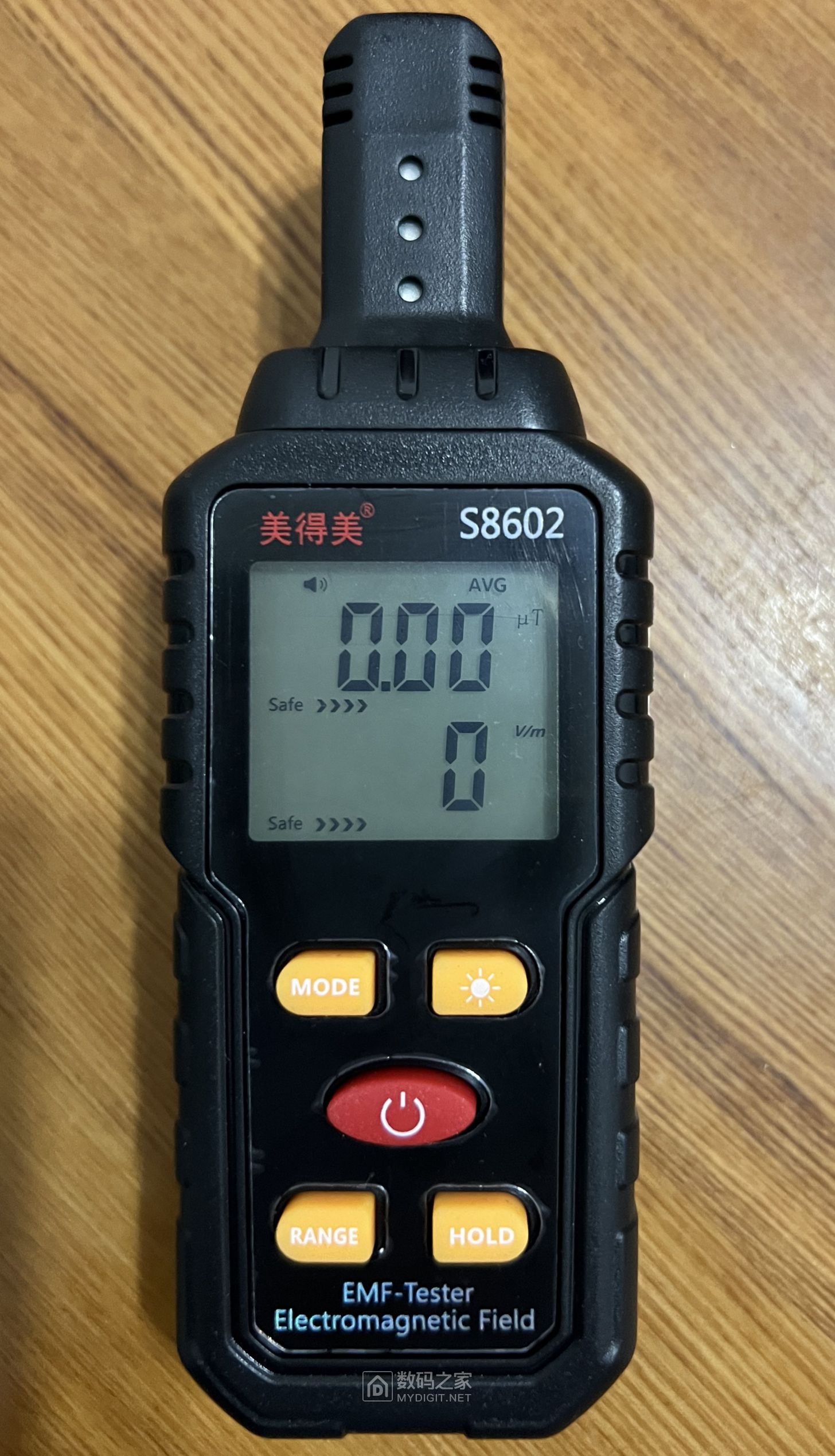

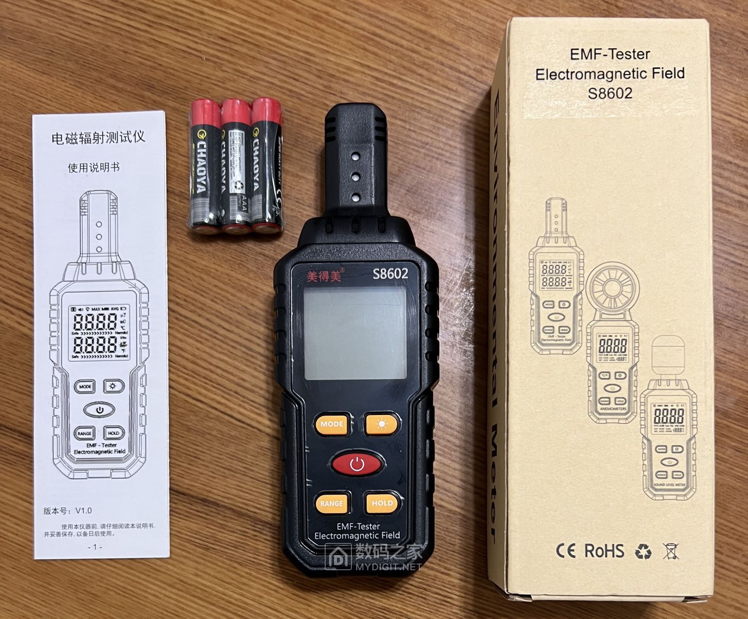

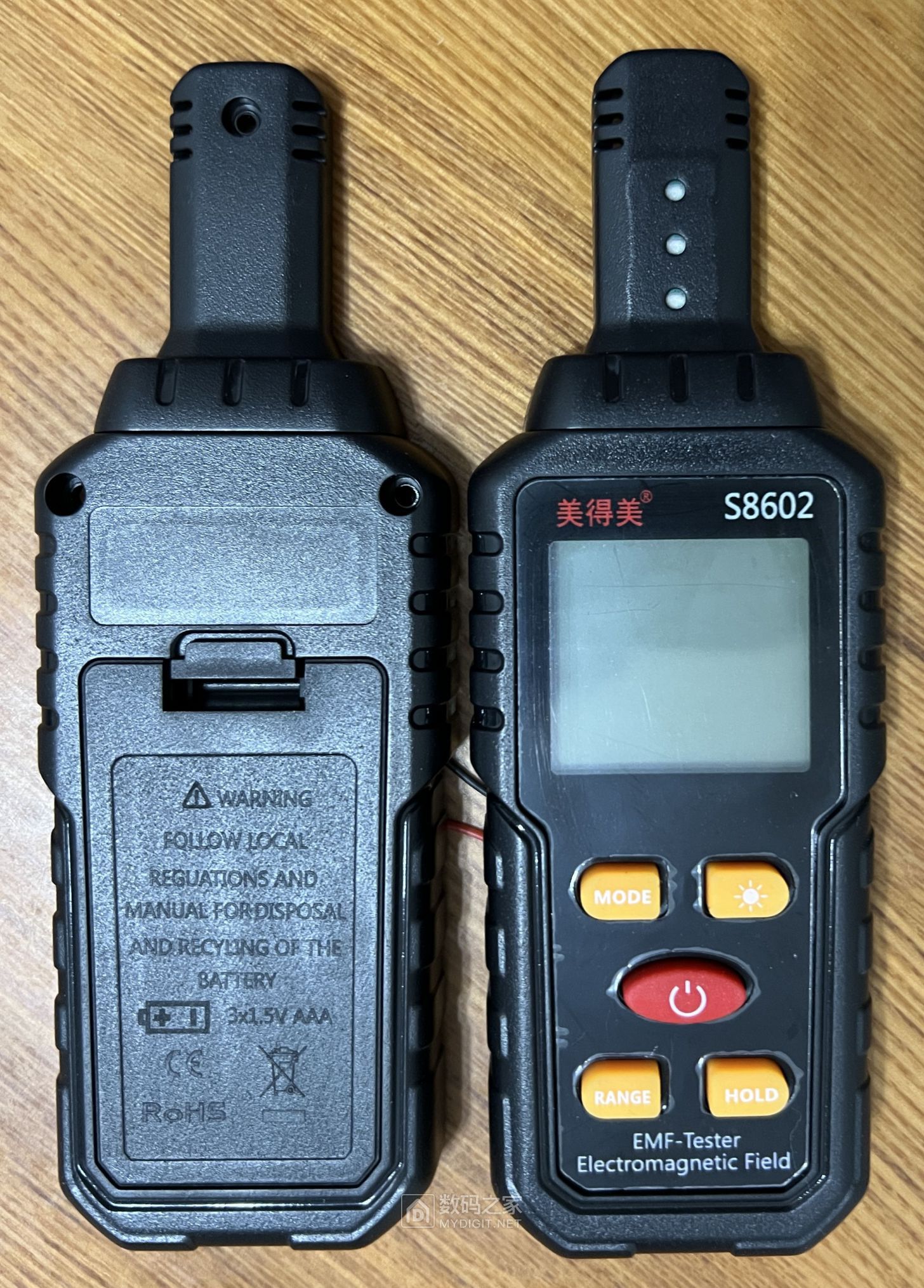

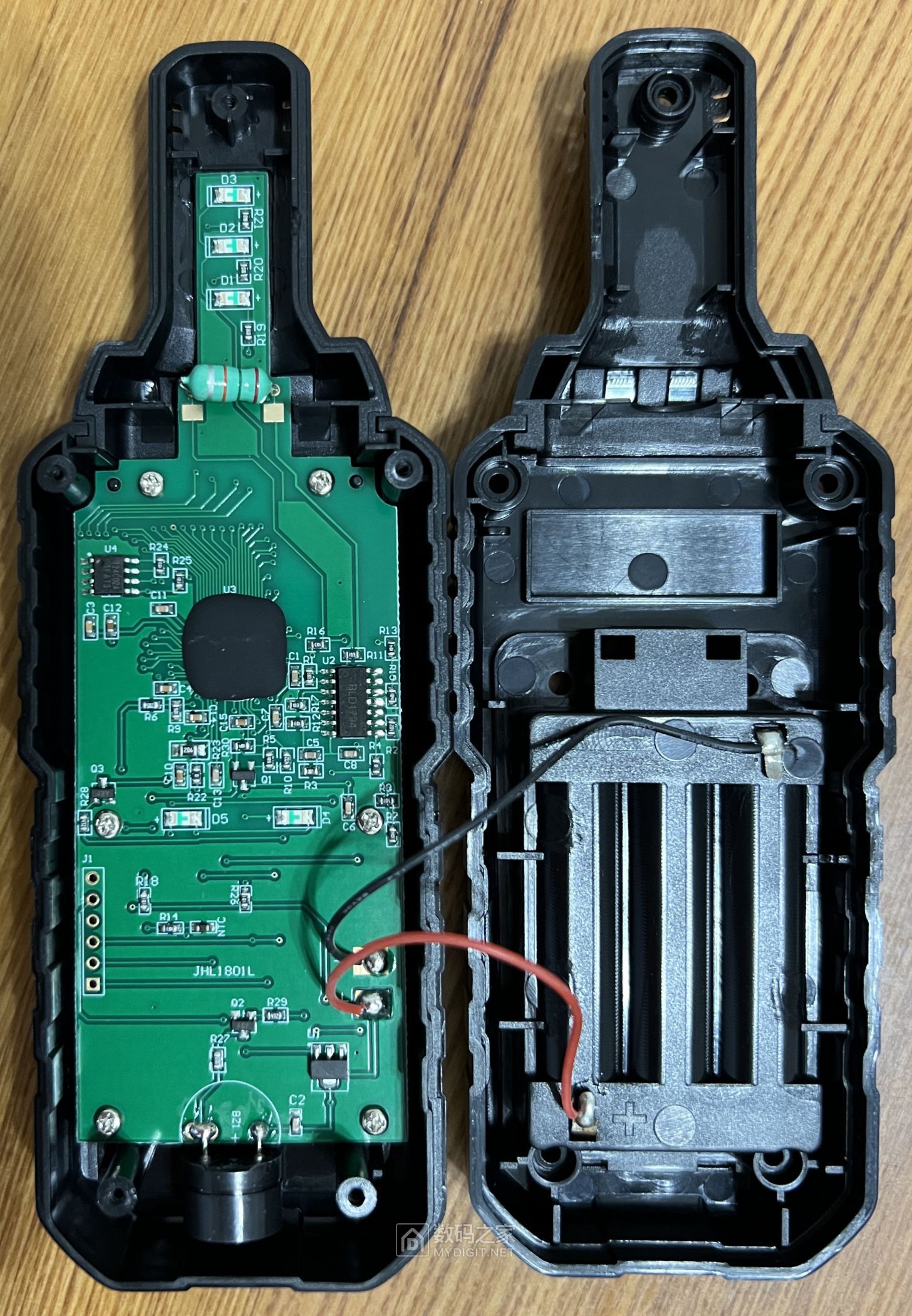

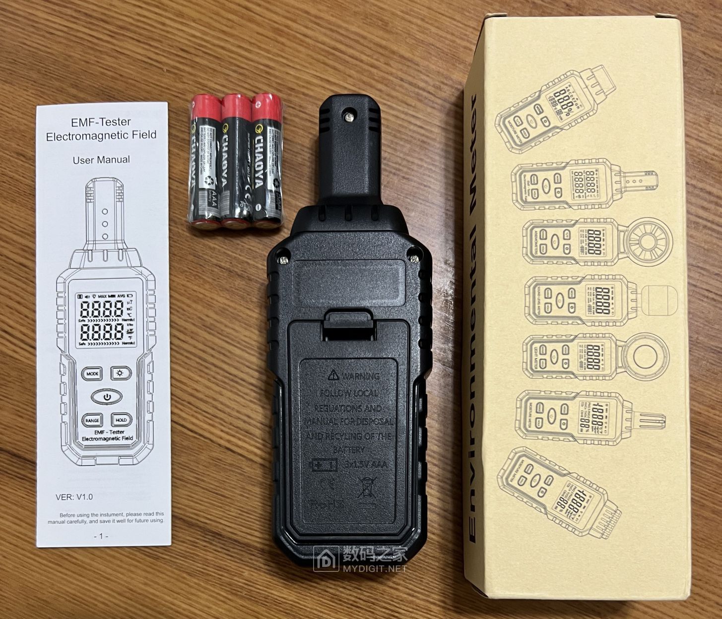

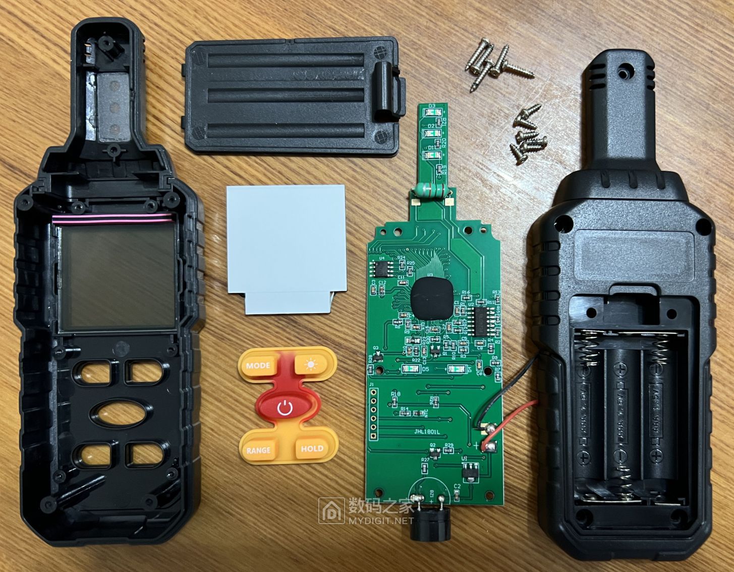

PDD 33元购,看着好玩,到手拆,疑似交了智商税
美得美S8602电磁辐射测试仪

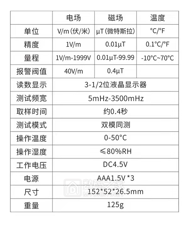

测量:电场(+/-1V/m)、磁场(+/-0.01uT)、温度(+/-0.1C)
报警阈值:电场>40V/m、磁场>0.4uT

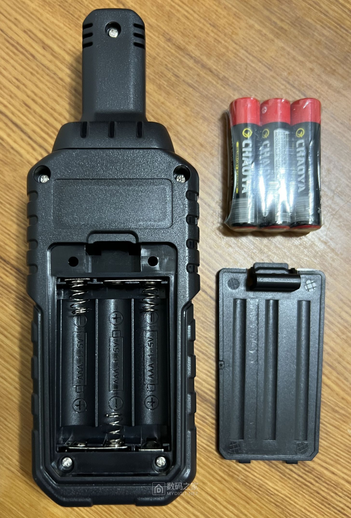

3节7号电池供电
20秒自动关背光
3分钟自动关机

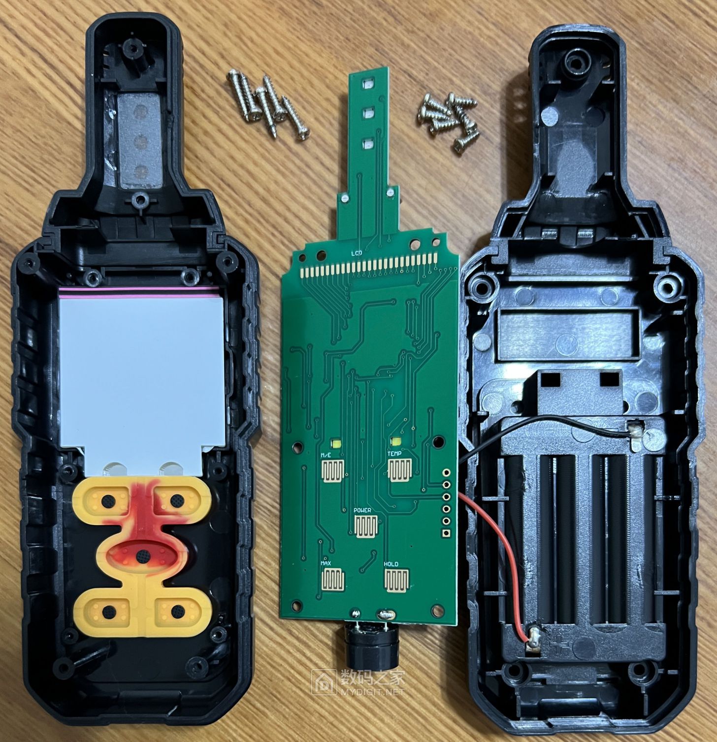

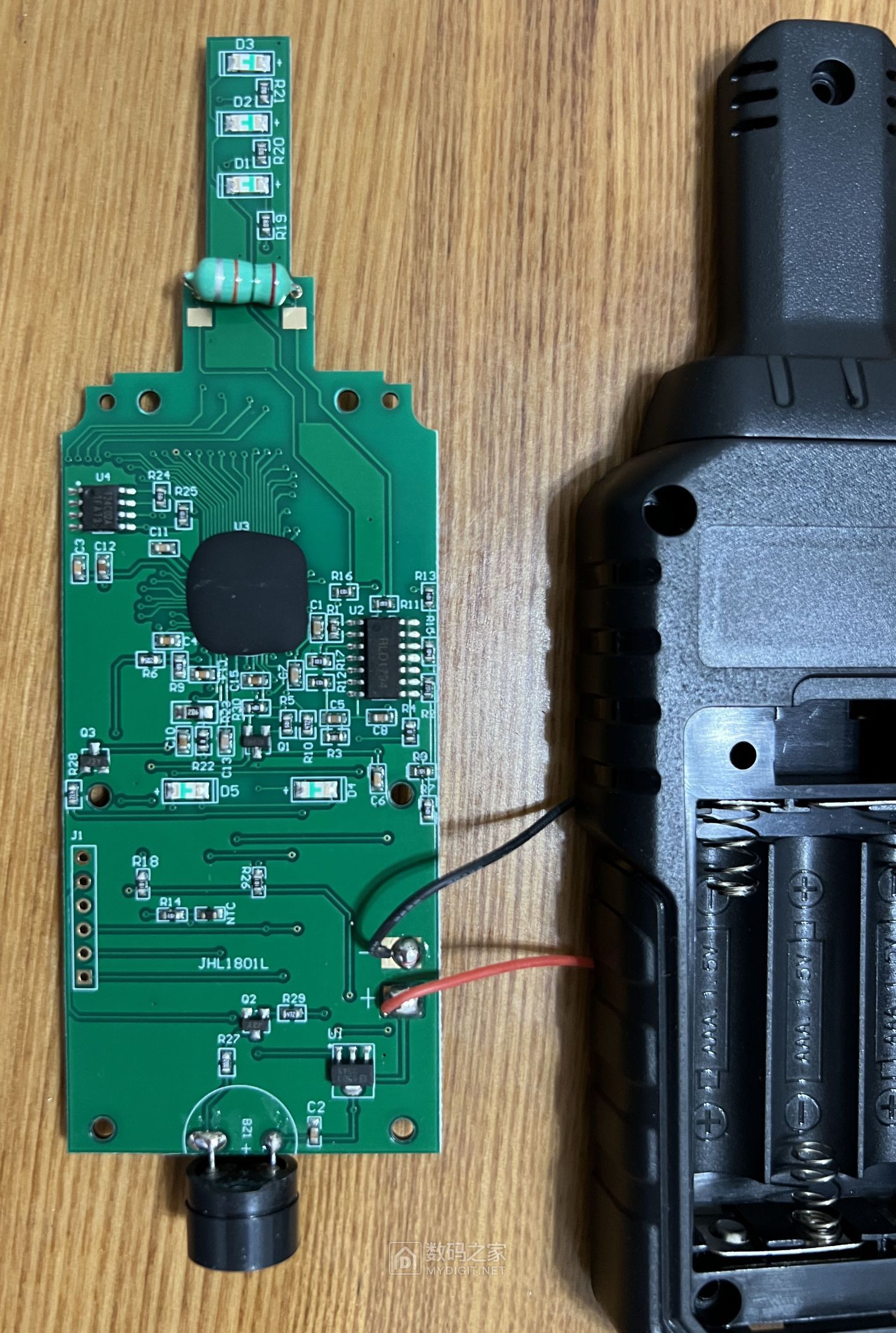

电路板型号JHL1801L
Vcc=3.863V
关机电流8.01uA
开机开背光电流20.29mA
开机关背光电流2.624mA
报警开背光电流47mA
