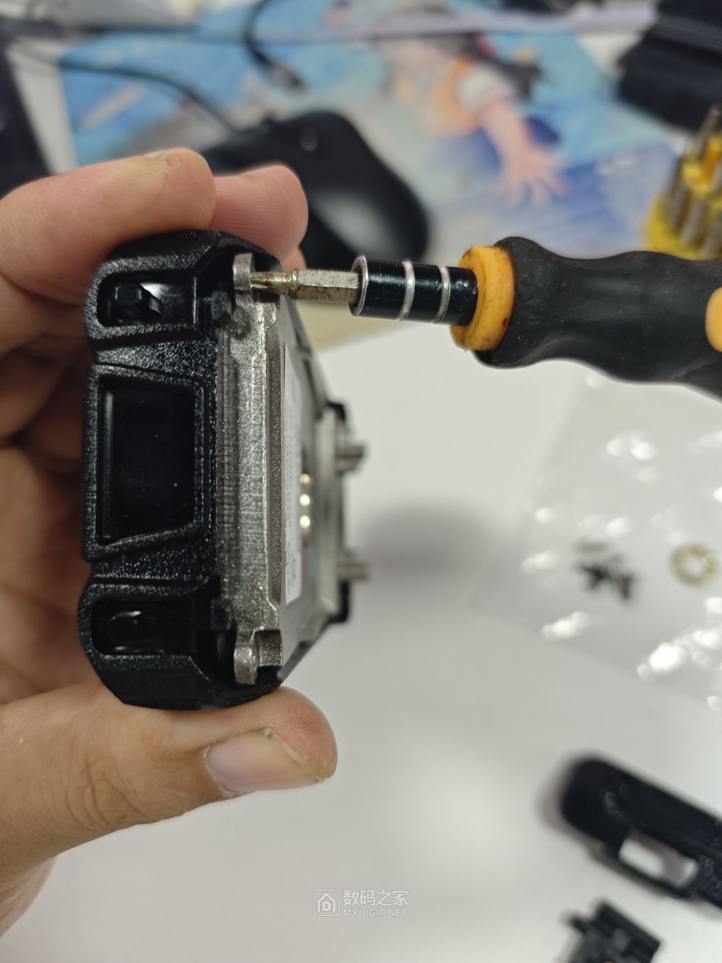

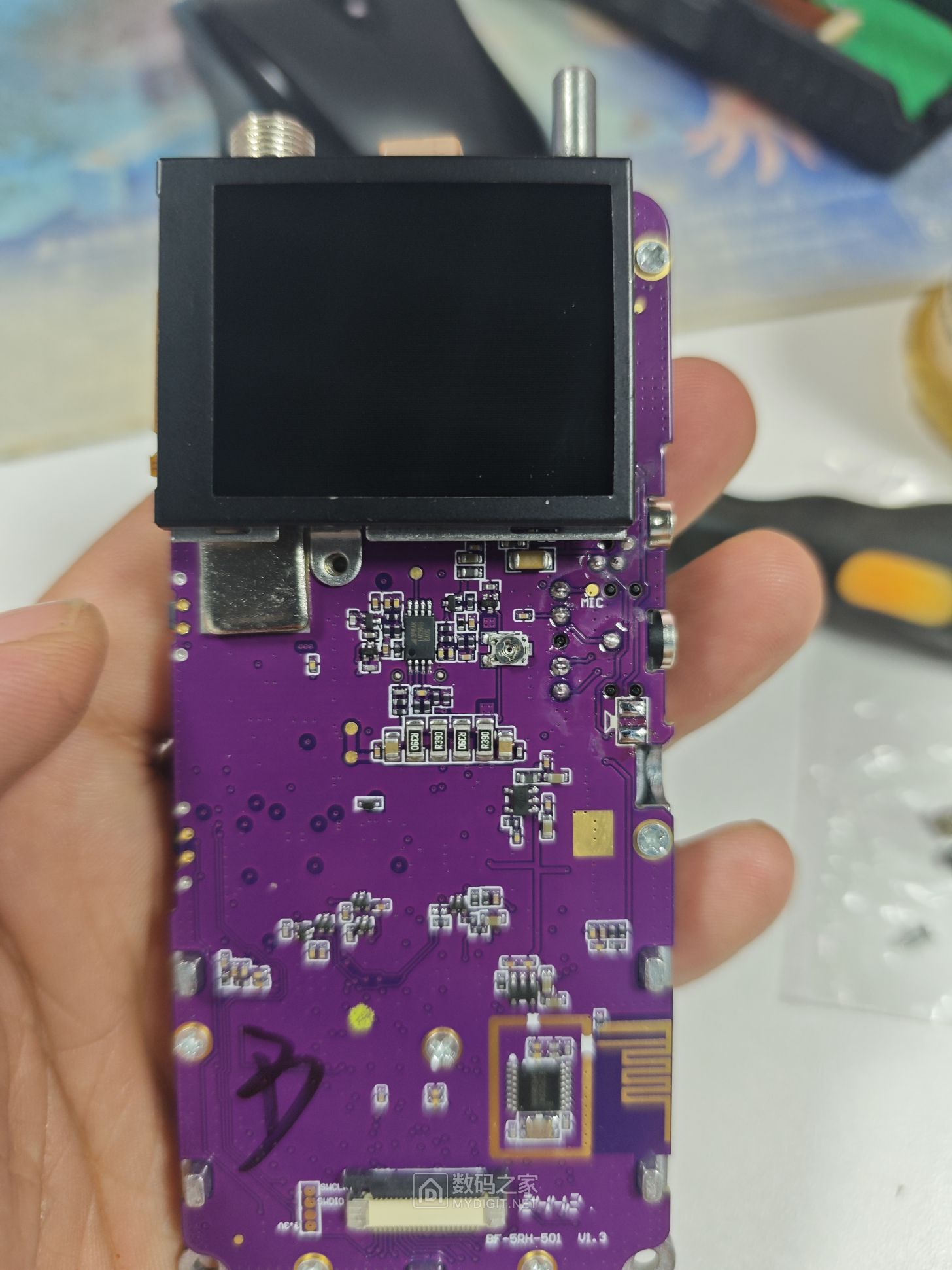

到目前为止,宝峰UV-5RH PRO这个设备出来快一年了,有UV-5RH这个前辈在,5RH PRO卖的还算不错,
B站上已经有前辈拆解了,也分析了基本的芯片啥的,但是视频太模糊了,还是看高清大图爽啊。

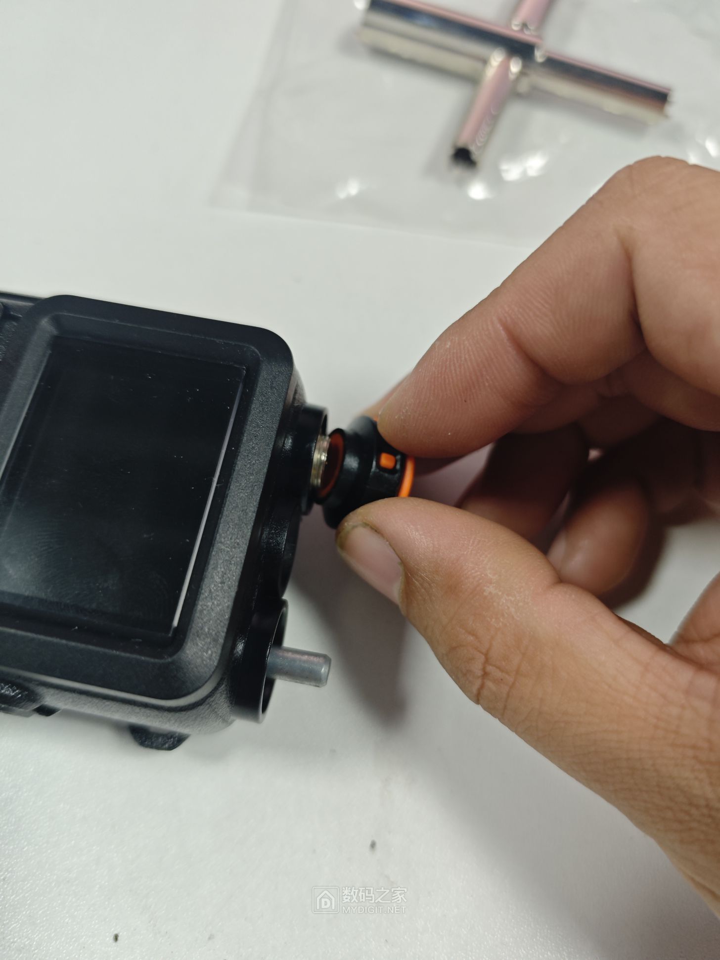

先扣掉电池、拔掉天线旋钮

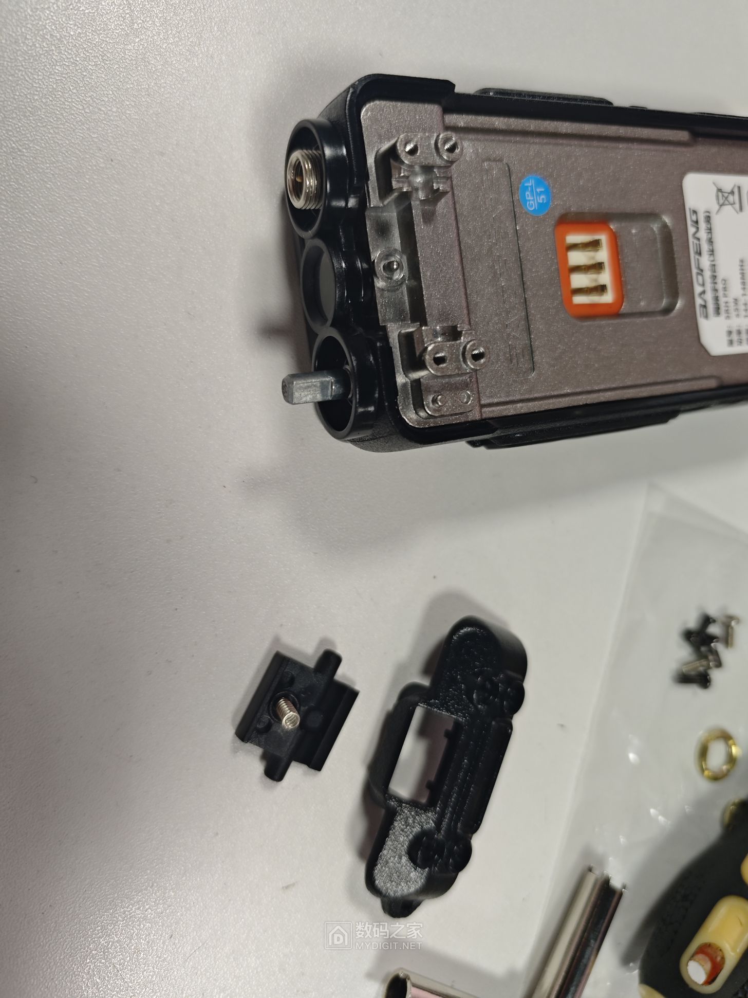

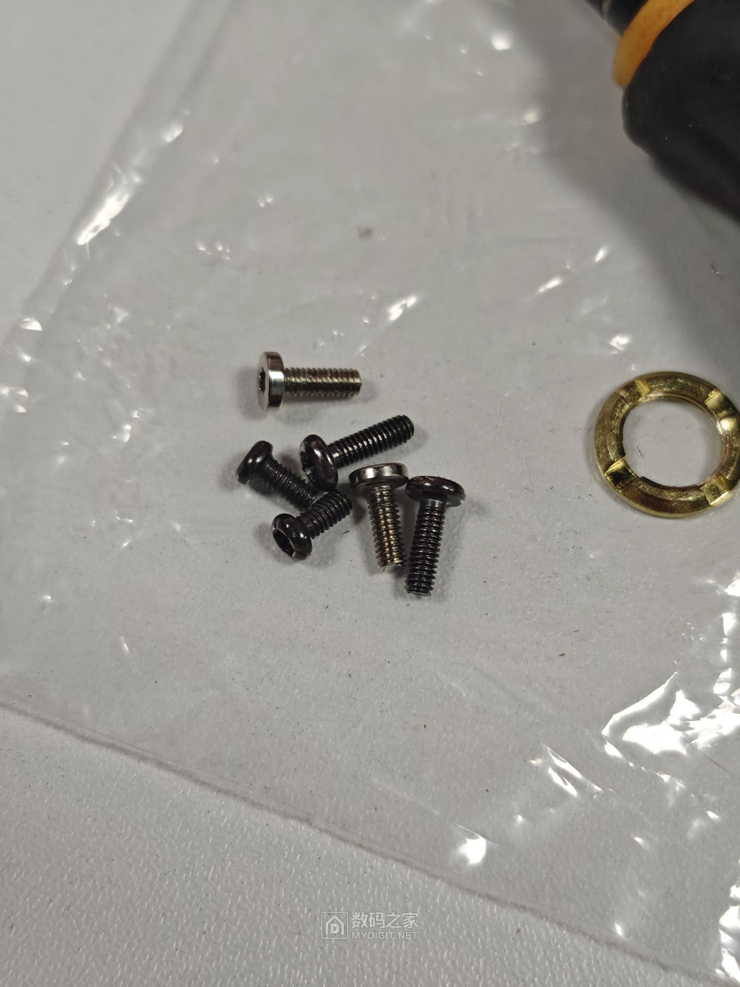

背面就六个螺丝,还三种花样
然后从这个螺丝孔位顶开,这样不会伤到主板跟外壳
这里要注意小心排线

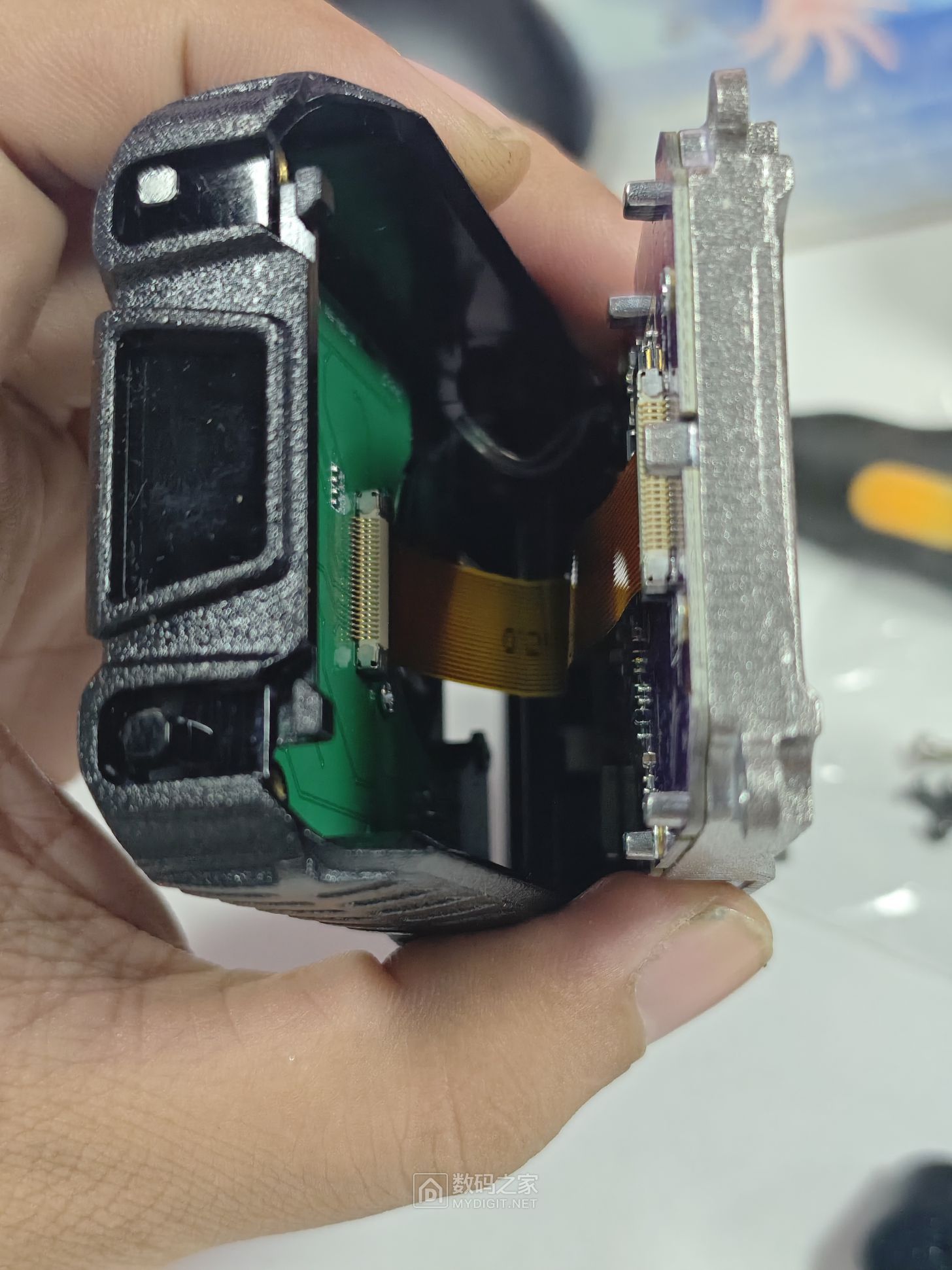

打开后就是这样了
侧边耳机孔位有个小挡片,还是橡胶的

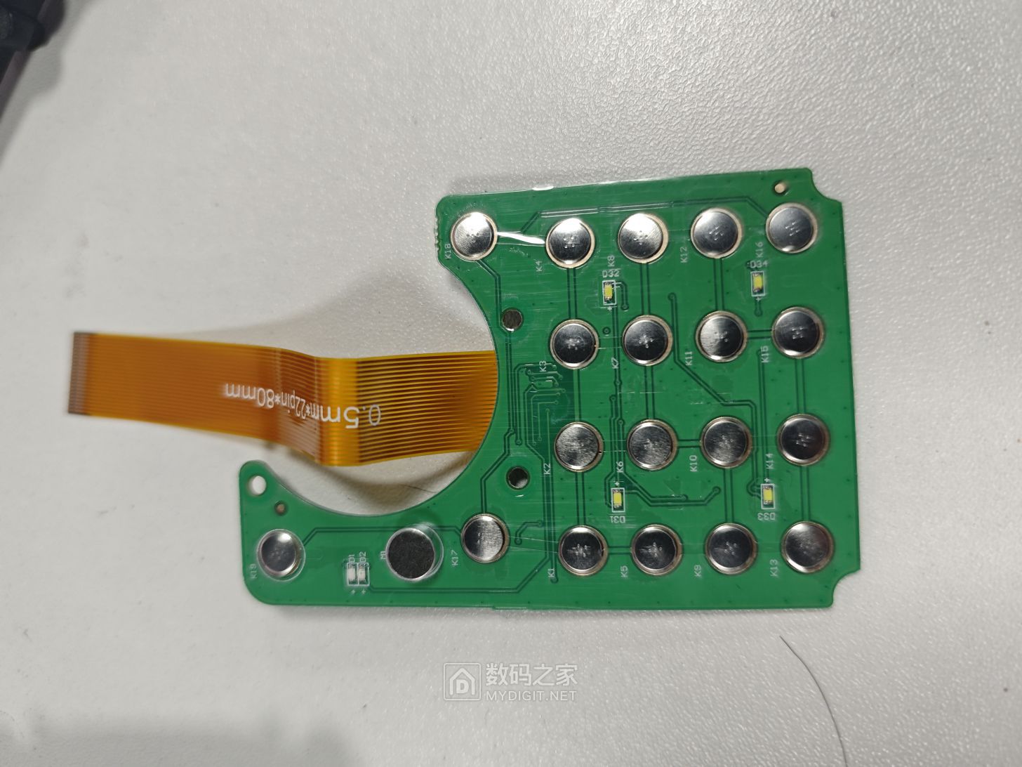

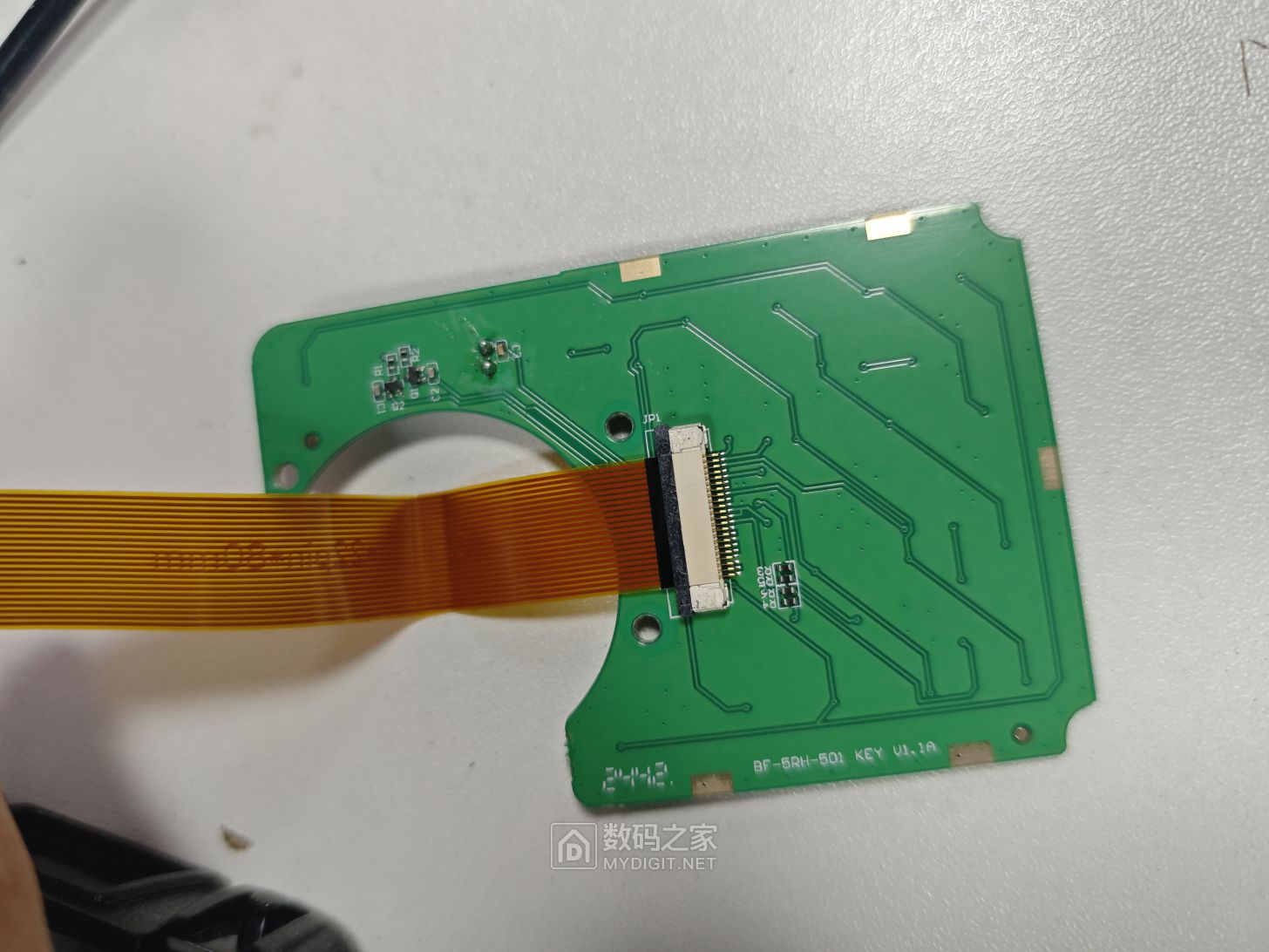

拆掉键盘,键盘是用的锅仔片,手感一般
键盘来个特写,白色的背光LED只有4颗
键盘背面
几个小芯片,应该是MOS管吧

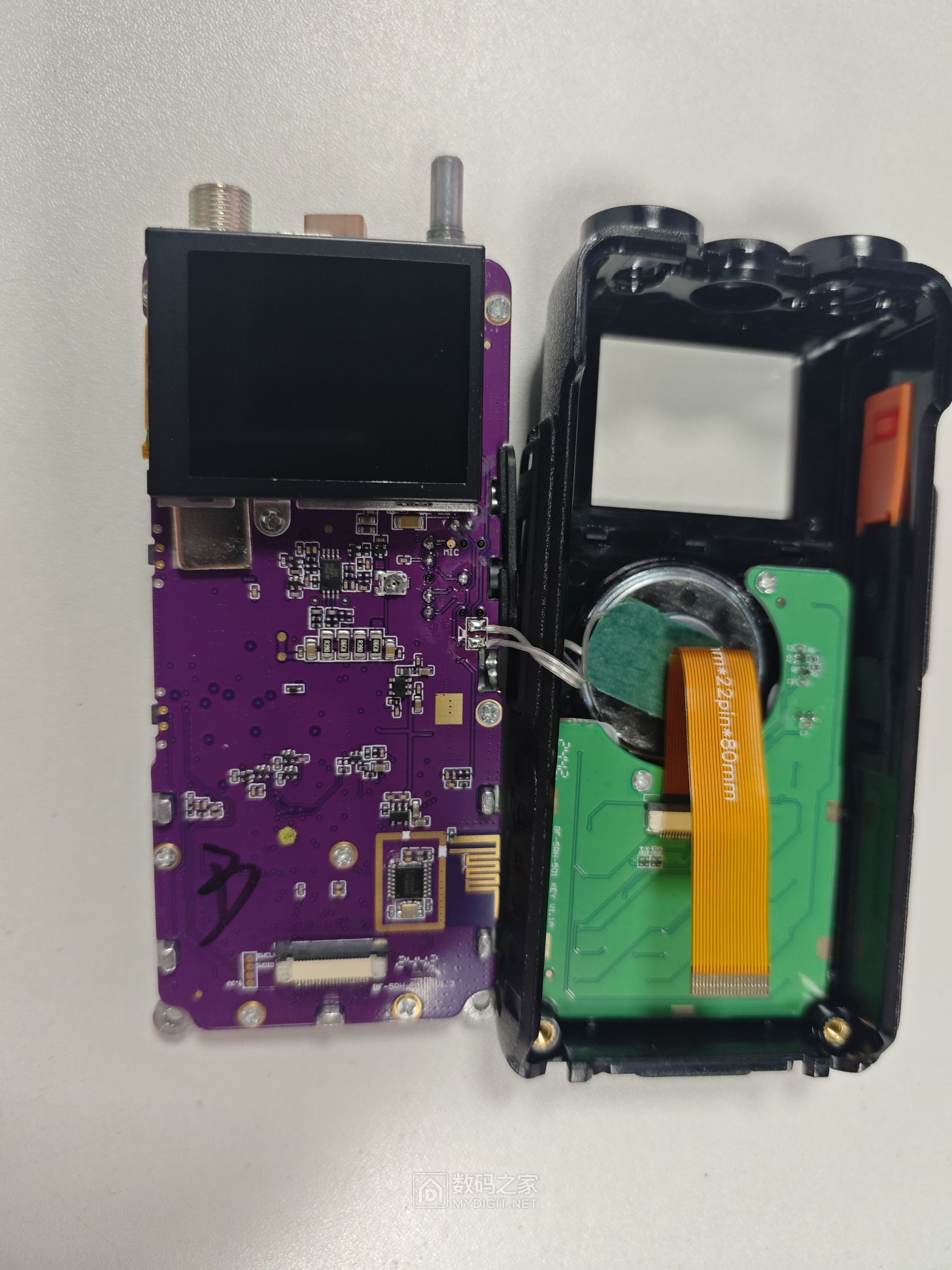

接下来是主板,紫色看着就高大上
先拆掉屏幕,来个特写
屏幕背面有型号,也来个特写

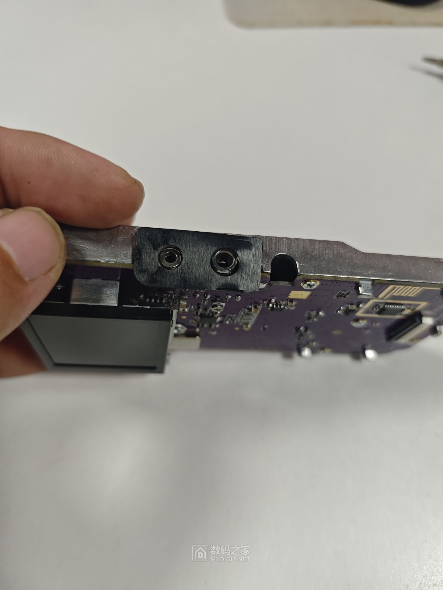

再回到主板,这是左边三个按键

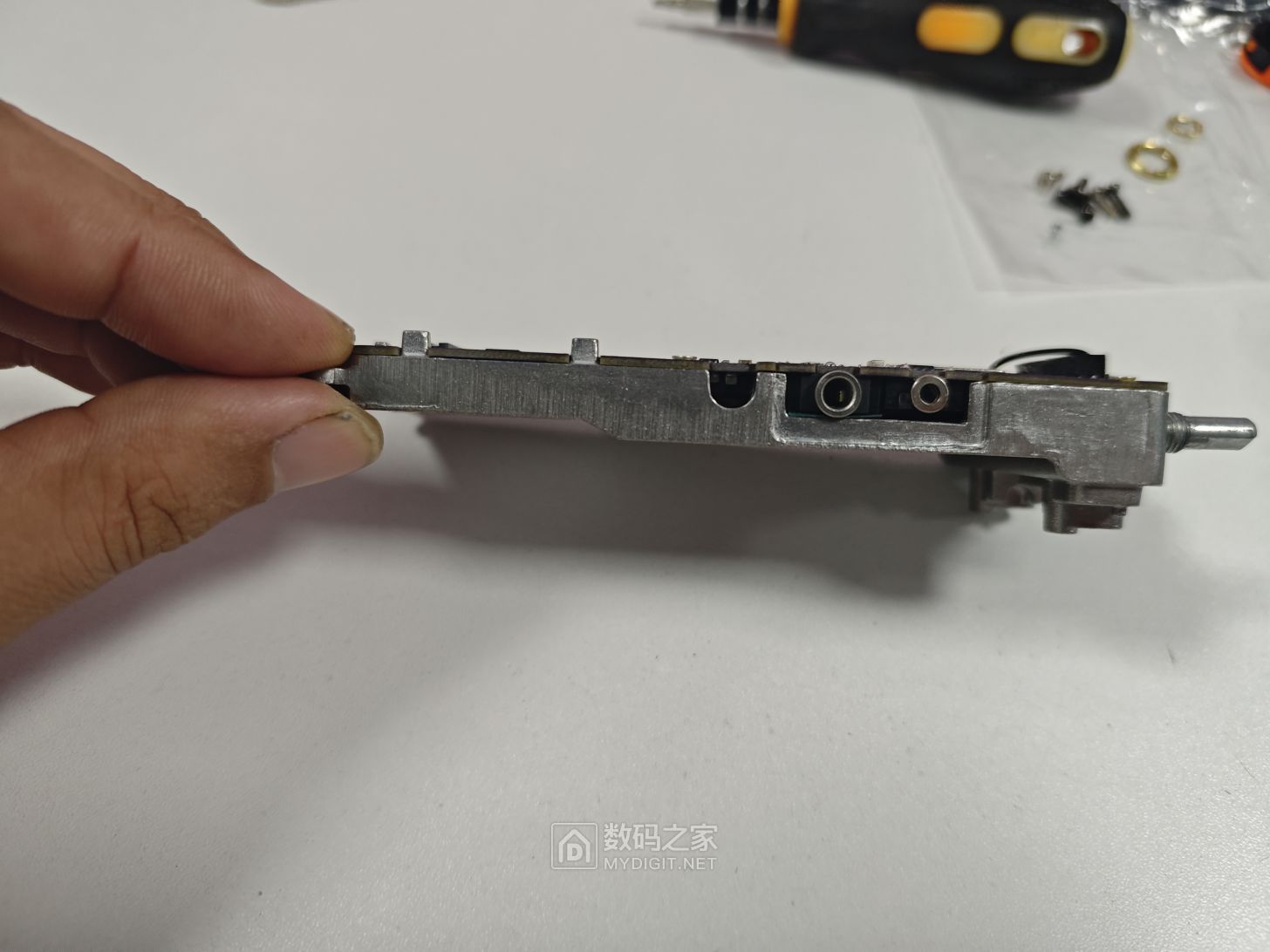

右边的耳机孔,接K线的地方,拿掉挡片后的样子

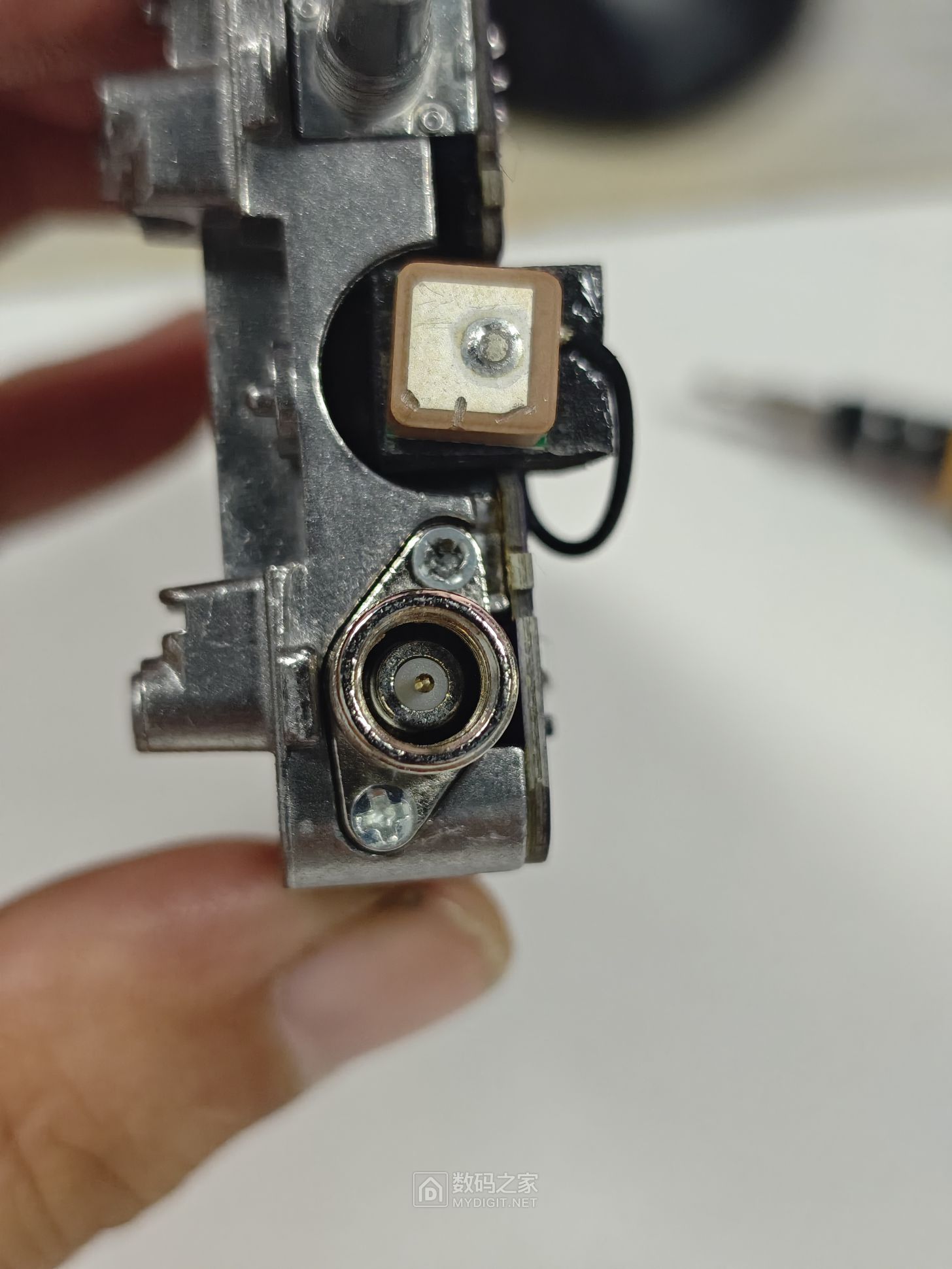

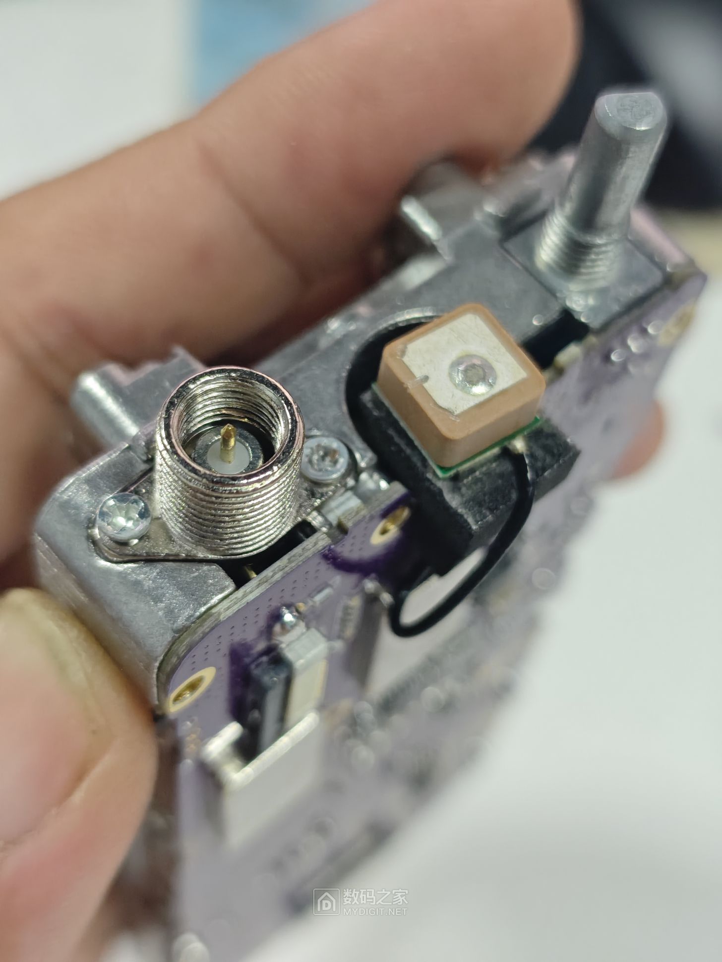

然后顶部,这个是支持GPS的,所以有天线,还是有源的
主板顶部这个天线座是跟绿框固定在一起的,要用烙铁从板子上拆下来,给个特写
