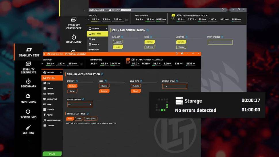

科技媒体 Tom's Hardware 昨日(10 月 24 日)发布博文,报道称 PC 压力测试工具 OCCT 最新发布 15.0 版本,其中引入了一项无需麦克风的线圈啸叫(Coil Whine)检测功能。
IT之家注:线圈啸叫是源自显卡、主板或电源等组件内部电磁线圈的高频噪音,虽然通常无害,但十分恼人,尤其在办公室、网吧等背景噪音复杂的环境中,要准确找到啸叫声的来源极具挑战性。
而 OCCT 15.0 版本在无需任何外部设备(如麦克风)帮助下,设计了一种巧妙的解决方案:在测试中启用“切换模式”(Switch mode),该模式会以极高速度在不同负载间切换,从而人为地让产生啸叫的硬件发出三种“预设旋律”之一。
通过这种方式,原本单调持续的啸叫声被转换成一种独特的、有节奏的“曲调”,让其能够轻松地从其他环境噪音中脱颖而出,便于用户识别。
该功能的实现原理,是利用了线圈啸叫的一个固有物理特性。当电流通过组件的电磁线圈后,会产生这种高频噪音,并且其音量和频率通常会随着功率负载的增加或剧烈波动而改变。
这也就是为什么许多用户只在运行高帧率游戏等高负载或负载剧烈变化的场景下,才会听到明显的线圈啸叫。OCCT 的“切换模式”正是通过模拟这种负载的快速波动,来放大并“调制”啸叫声。
对于大多数将电脑放置在安静卧室的普通玩家而言,这项功能或许并非必需品,因为在安静环境下,线圈啸叫本身就比较容易被察觉。然而,对于系统维护人员,或是在办公室、网吧等需要管理多台设备且环境嘈杂的专业场景中,这项工具的价值便凸显出来。
