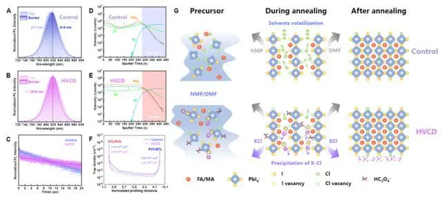

针对传统生长方法导致钙钛矿中氯元素分布不均的问题,团队提出了垂直方向均匀化氯元素分布的策略(HVCD):通过在钙钛矿薄膜生长中引入碱金属草酸盐,利用解离出的钾离子与氯离子之间的强结合作用,有效束缚氯元素的垂直无序迁移,使其在钙钛矿材料中均匀分布。基于这一方法,研究团队成功制备出载流子寿命高达 20 微秒,界面缺陷态密度低至 1013每立方厘米的钙钛矿半导体薄膜,显著抑制了由卤素 Cl 元素上表面富集引起的载流子复合(图 1),并消除了界面电子势垒。
图 1、 (A-B) 氯离子均匀化前后钙钛矿上下表面的光致发光光谱,(C) 氯离子均匀化前后钙钛矿的载流子寿命,(D-E) 均匀化调控前后各离子在垂直方向上的分布情况,(F) 均匀化调控前后钙钛矿薄膜垂直方向上缺陷态密度分布情况,(G) 碱金属草酸盐实现氯离子均匀化分布调控的机理示意图。

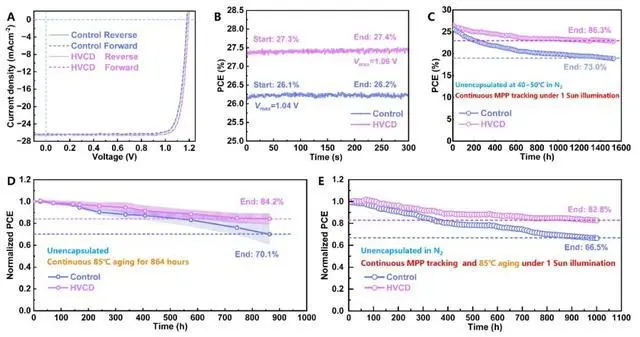

基于所开发的氯元素均匀分布的钙钛矿薄膜,团队研制出经多家权威机构认证、光电转换效率为 27.2% 的钙钛矿太阳能电池原型器件。器件在 1 个标准太阳光和最大功率输出点条件下持续运行 1529 小时后,仍保持初始效率的 86.3%。此外,器件在 1 个标准太阳光与 85℃ 光热耦合加速老化条件下,持续运行 1000 小时后仍能维持初始效率的 82.8%(图 2)。该研究实现了钙钛矿太阳能电池效率与稳定性方面的协同提升,将为其产业化发展提供重要支撑。
图 2、(A) 参考器件和氯均匀化器件在标准太阳光条件下的电流-电压曲线(正反向测量),(B)参考器件和氯均匀化器件稳态输出效率曲线,(C)参考器件和氯均匀化器件 1529 小时稳态输出效率曲线(40-50℃,1 个太阳光),(D)参考器件和氯均匀化器件在 85℃ 条件下老化的归一化效率变化情况,(E) 参考器件和氯均匀化器件在 1 个标准太阳光和 85℃ 耦合条件稳态输出归一化效率变化情况(用于热稳定性和加速老化测试的器件为非标准工艺制备)。
