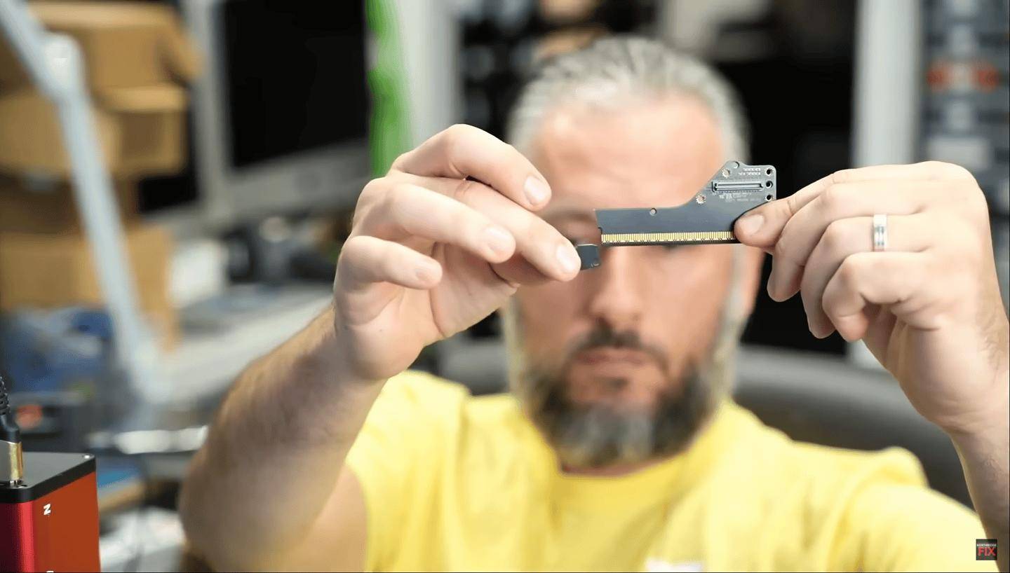

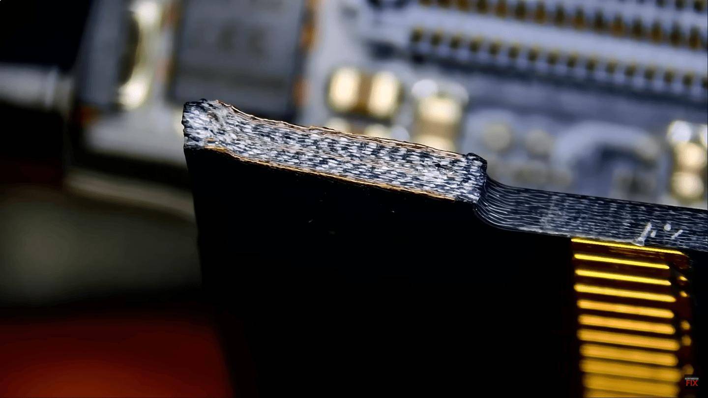

这位用户遭遇了棘手的硬件故障,他未将显卡从机箱中取出的情况下就寄出了电脑,由于显卡的重量,其 PCIe 板 / 连接器被折断。该用户随后将该显卡送至硬件维修频道 NorthbridgeFix,尝试看看是否有修复可能。

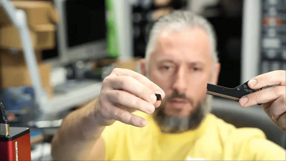

NorthridgeFix 检查后发现,故障原因并非 GPU 核心或显存等关键元件损坏,而是连接显卡与主板的 PCIe 子板因无法承受显卡自身重量而断裂,这一看似微小的物理损伤,却直接导致了整块昂贵显卡的报废。

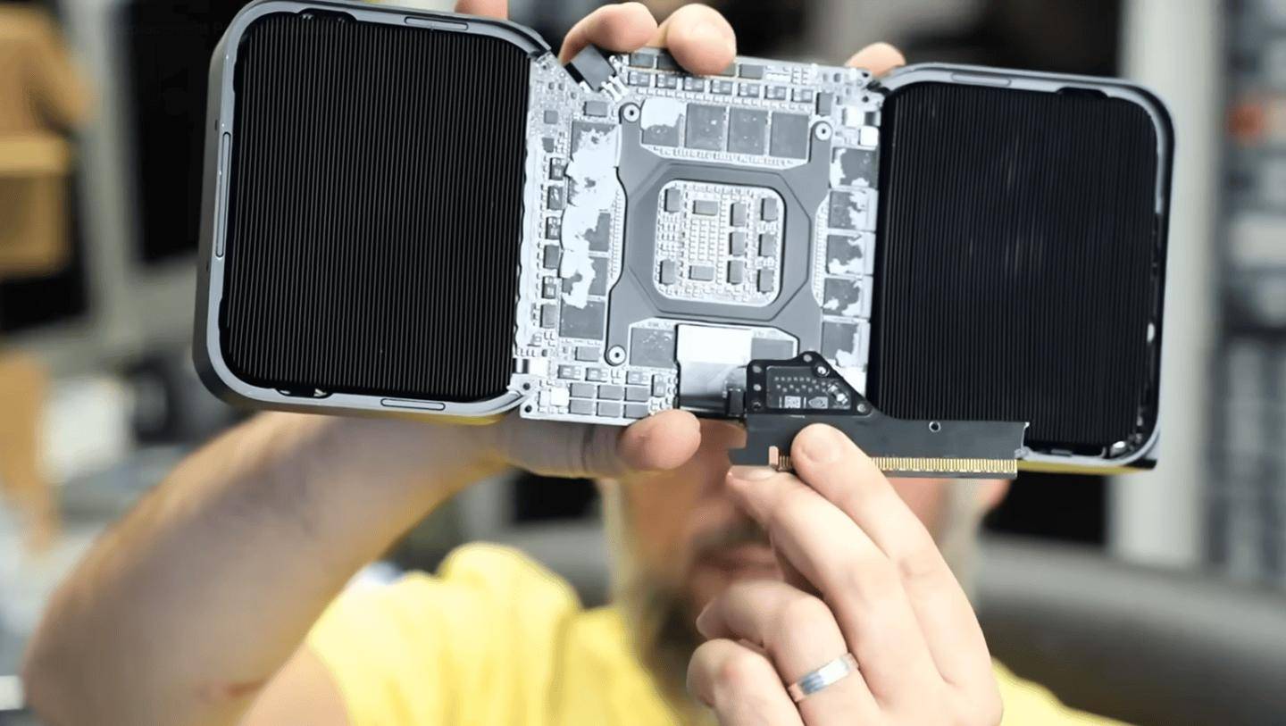

英伟达在包括 RTX PRO 6000 和 RTX 5090 Founders Edition 在内的高端显卡上采用了模块化设计,其 PCIe 接口通过一个独立的子板连接到 GPU 主 PCB。这种设计的初衷本应是便于生产或维修,但在实际应用中却暴露了严重短板。
维修专家指出,尽管 GPU 核心和主板功能完好,只需更换损坏的 PCIe 子板即可修复,但问题的关键在于,英伟达官方并不向市场单独销售或提供这类替换备件。
