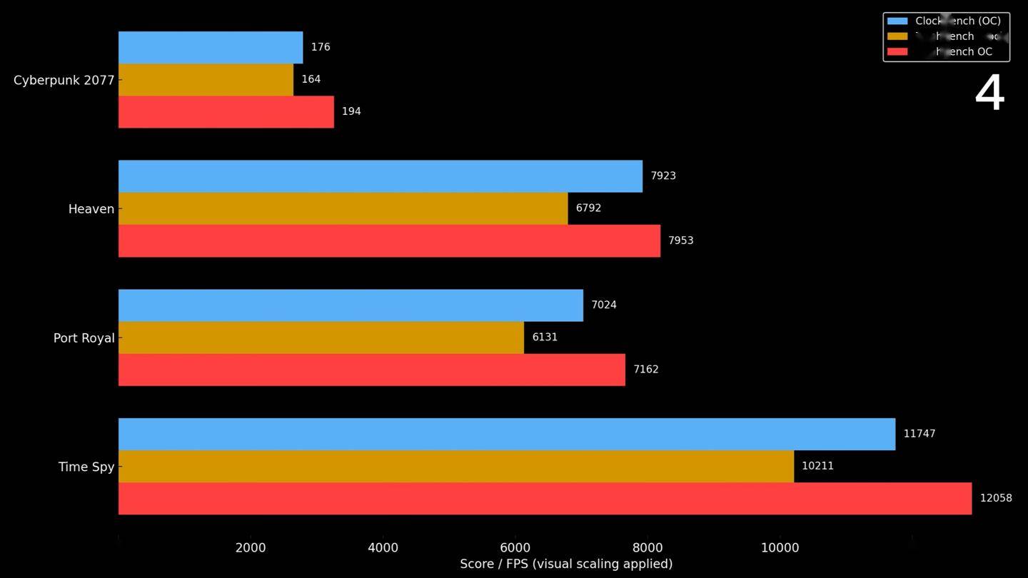

他成功将技嘉 RTX 5050 显卡的核心频率极限推升至 3468 MHz,接近 3.5 GHz 大关。与该卡 2820 MHz 的默认频率相比,此次超频实现了高达 23% 的性能提升。

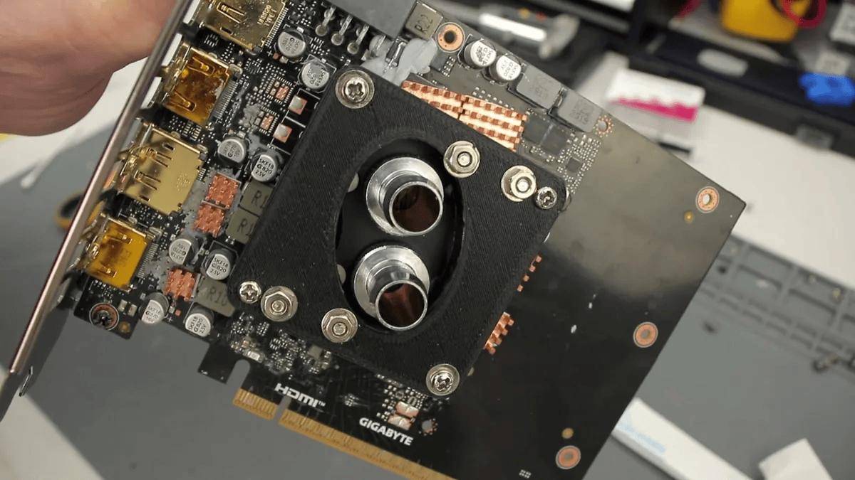

IT之家援引博文介绍,为实现这一目标,Trashbench 首先对显卡进行了关键的硬件改造。他采用了分流器模组改造技术(俗称“硬改功耗墙”),其原理是绕过或替换显卡上用于监测功耗的感应电阻。
通过这种方式,显卡无法准确检测自身功耗,从而解除了原有的功耗限制,让超频潜力仅受限于电压与散热两大因素。这为后续的极限频率冲击奠定了基础。
散热是本次超频成功的另一关键。Trashbench 并未使用传统的液氮或风冷方案,而是别出心裁地将整套平台置于一台露营冰箱内。
他使用 60/40 配比的乙二醇混合冷却液,借助冰箱的制冷能力,确保 GPU 在不同基准测试负载下,核心温度始终稳定在-12℃ 至 15℃ 的极低范围内。尽管系统上报的 GPU 功耗仅为 78W,但因硬改导致读数失准,实际功耗远高于此数值。
该媒体指出,23% 的频率提升在当下尤为难得。随着现代 GPU 制造工艺的进步,其出厂频率已非常接近性能极限,多数产品即便经过硬改,超频幅度也难以突破 10%。
