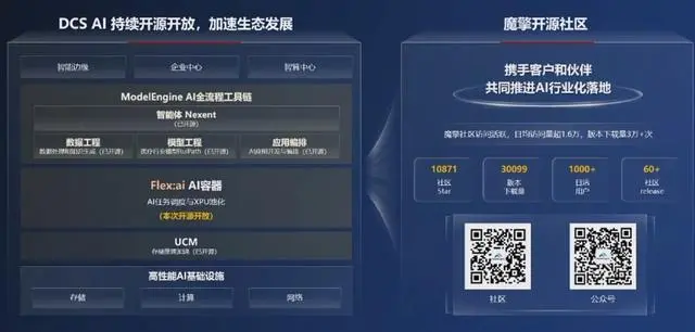

Flex:ai将在发布后开源在魔擎社区中,与华为此前开源的Nexent智能体框架、AppEngine应用编排、DataMate数据工程、UCM推理记忆数据管理器等AI工具共同组成了完整的ModelEngine开源生态。

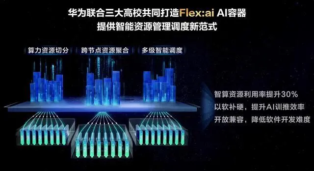

一、拆解Flex:ai三个关键能力:一张卡变N张卡、负载算力精准匹配、通算和智算融合
具体来看,Flex:ai主要有三个方面的关键能力:

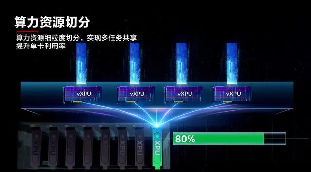

1、算力资源切分,一卡变N卡服务多个AI工作负载
通过算力切分技术,将单张GPU/NPU算力卡切分为多份虚拟算力单元,切分粒度精准至10%。此技术实现了单卡同时承载多个AI工作负载,在无法充分利用整卡算力的AI工作负载场景下,算力资源平均利用率可提升30%。

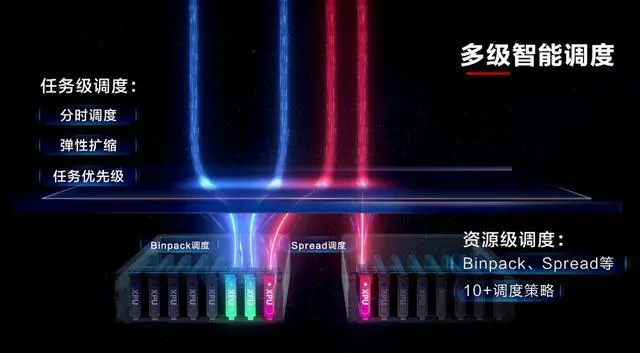

2、多级智能调度,实现AI工作负载与算力资源的“精准匹配”
通过全局智能调度器Hi Scheduler,自动感知集群负载与资源状态,结合AI工作负载的优先级、算力需求等多维参数,对本地及远端的虚拟化GPU、NPU资源进行全局最优调度,实现AI工作负载分时复用资源。即便在负载频繁波动的场景下,也能保障任务平稳运行。
3、跨节点算力资源聚合,实现通用算力与智能算力资源融合
聚合集群内各节点的空闲XPU算力聚合形成“共享算力池”,通用服务器通过高速网络将AI工作负载转发至池内GPU/NPU卡执行,实现通用算力与智能算力资源融合。

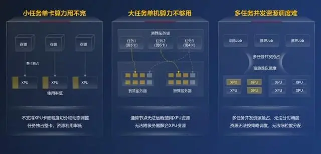

华为提到,当前传统容器技术已无法完全满足AI工作负载需求,AI时代需要AI容器。
大型语言模型(LLM)的容器镜像轻松突破10GB,多模态模型镜像甚至可达TB级别,传统容器无法支持超大镜像的快速拉起,环境构建时间往往长达数小时。
传统容器主要针对CPU、内存等通用计算资源进行管理与调度,而AI大模型训练与推理还需大幅依赖GPU、NPU等智能算力资源,传统容器无法对异构智算资源做到算力细粒度切分与智能调度,导致即使很小的AI工作负载也独占整张算力卡,且无法进行远程调用。
传统容器的资源调度以固定分配、通用调度为主,而AI工作负载的资源调度需要以保障任务完成效率为目标,对不同任务的SLO特性进行感知,实现动态弹性的资源分配。

具体来看,在本地虚拟化技术中,Flex:ai支持把单个物理GPU/NPU算力卡切割为数个虚拟算力单元,并通过弹性灵活的资源隔离技术,可实现算力单元的按需切分。

智能调度方面,Flex:ai智能资源和任务调度技术,可自动感知集群负载与资源状态,结合AI工作负载的优先级、算力需求等多维参数,对本地及远端的虚拟化GPU、NPU资源进行全局最优调度,满足不同AI工作负载对资源的需求。
比如高优先级AI工作负载可以获得更高性能算力资源支持,在出现算力资源已被全部占满的情况下,能直接抢占其他任务资源,确保最重要的任务能够完成。而优先级较低的AI工作负载,则可以在算力闲时如夜间执行,实现分时调度;针对增量训练场景,Flex:ai还可智能感知集群中增量数据的变化,达到一定阈值后,触发数据飞轮。
