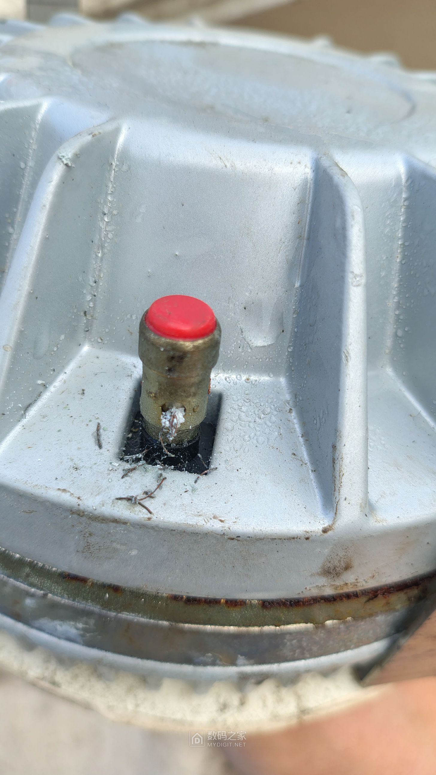

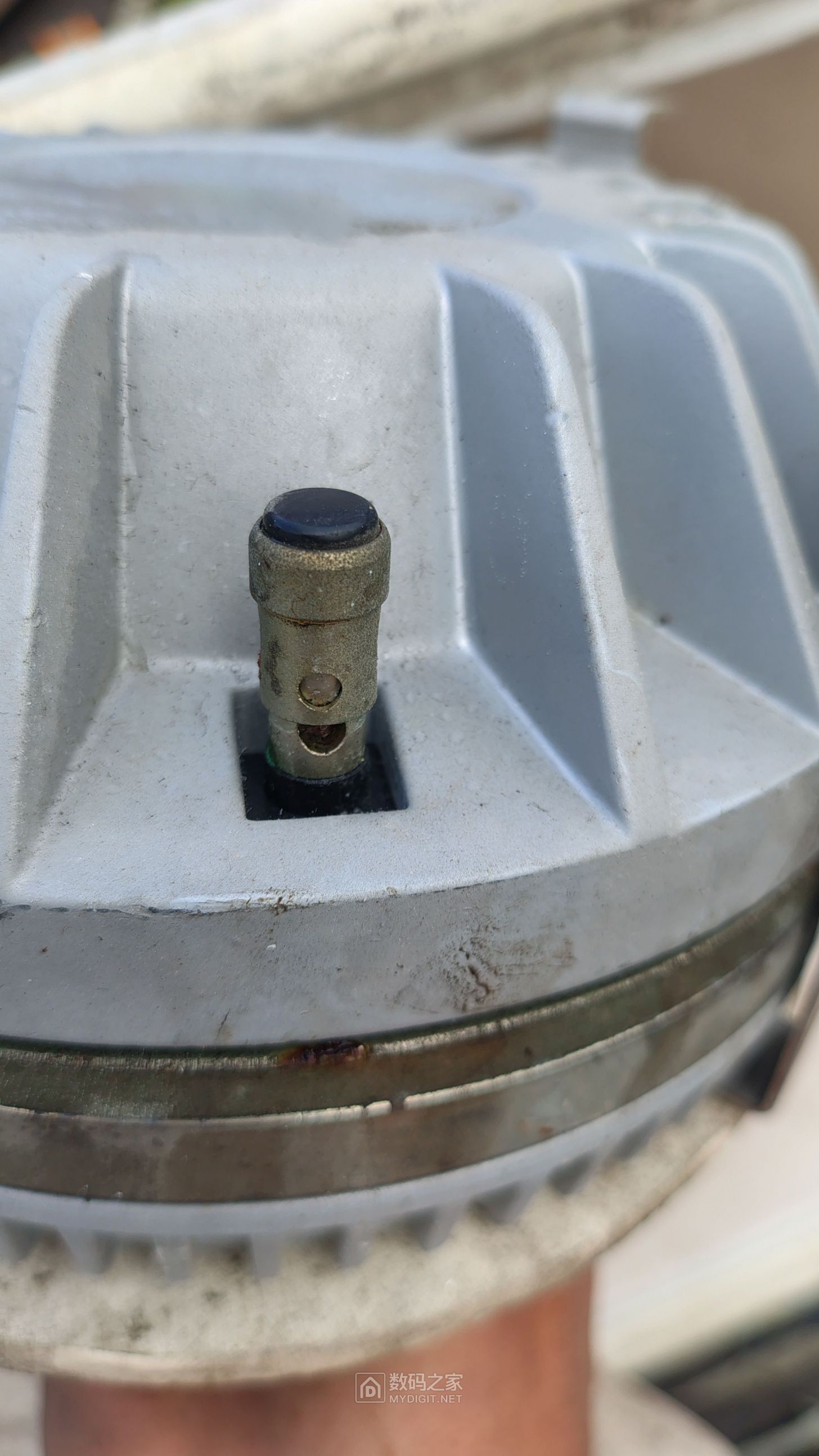

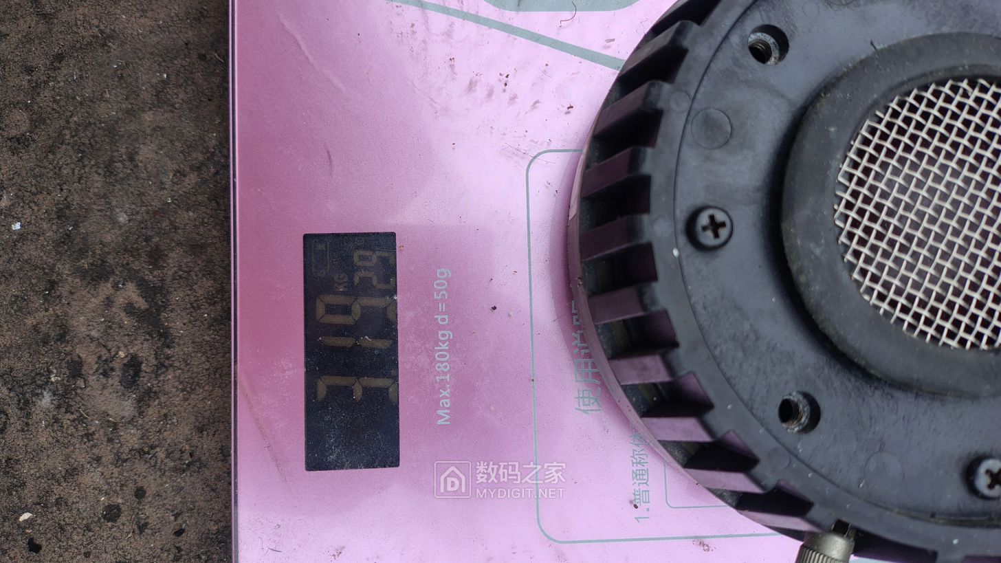

高音 C7250N

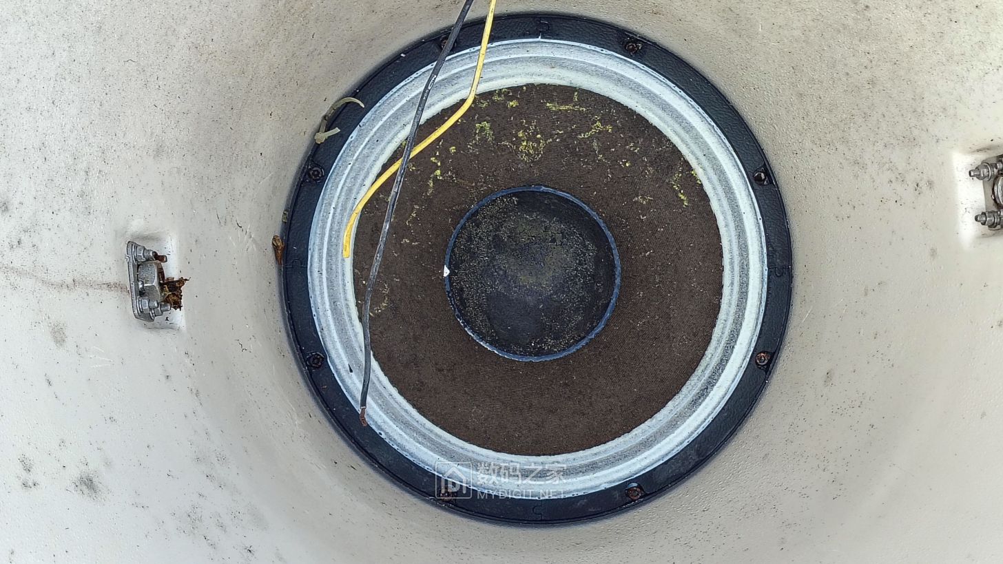

拆机发现好几个都是这个线腐蚀断掉了,还都是正极
这高音喇叭还挺重

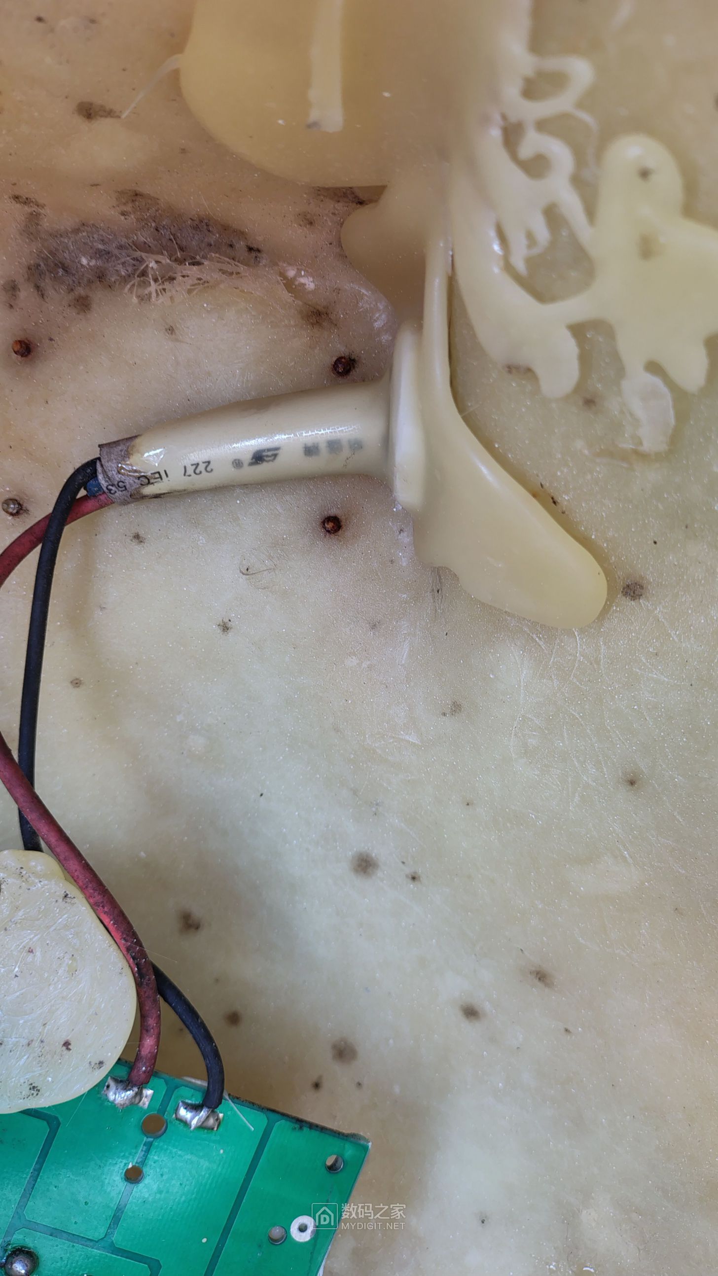

热熔胶封堵防水,后期性能老化了,有渗水
