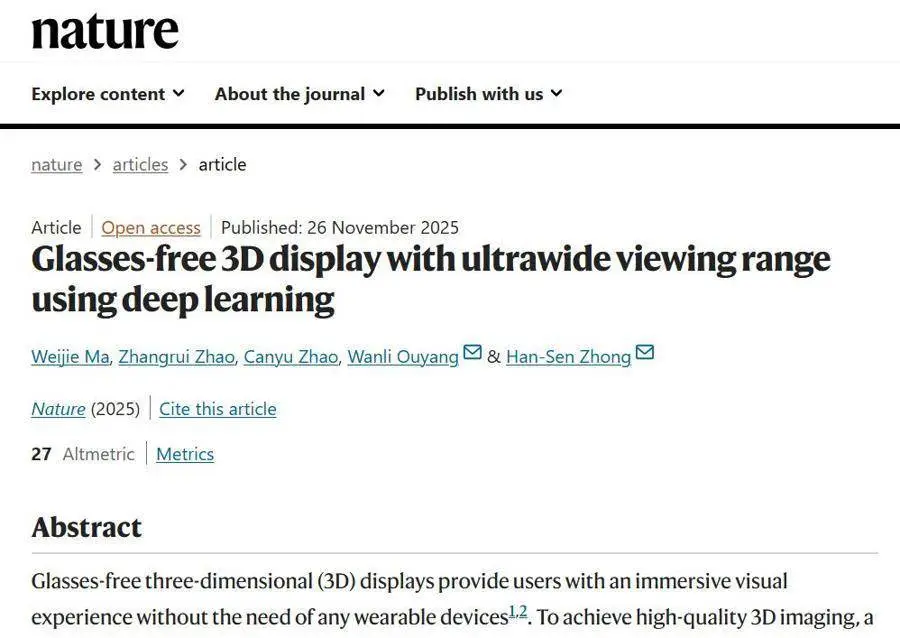

技术圈梦寐以求的完美3D显示效果,因为上海科研人员的突破性创新,忽然间似乎不再遥远。昨天凌晨,国际顶尖学术期刊《Nature(自然)》发表了上海人工智能(AI)实验室联合复旦大学等共同完成的论文,介绍了一种全新裸眼3D显示系统,解决了困扰业界几十年的难题:大屏幕与宽视角不可兼得。
有史以来第一次,科学界可以在桌面级显示器尺寸上以超过100度的视角提供高质量裸眼3D,观看者无需佩戴任何设备。这不仅预示着数字世界将要迎来一场革命性的视觉升级,同时也进一步向世界证明:AI完全有能力在更多前沿科学领域“重写”物理边界。

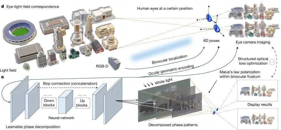

上海AI实验室和复旦大学团队此次发表的研究成果,也就是名为EyeReal(书生·瞳真)的裸眼3D系统,就像是打造了一个“点对点的光线信息快递”:基于专门的AI深度学习算法,系统可在0.02秒之内算出观看者的双眼位置,以及为这双眼睛重建3D视觉所需的光场分布。随后,根据这个计算结果,系统通过一个简单的三层液晶显示器堆叠架构,就能将光学信息精准投送到位。
据上海AI实验室介绍,这一“以计算为中心”的EyeReal裸眼3D显示系统,首次在不借助任何眼镜、头盔或眼动设备的情况下,在桌面级显示尺寸上实现了100度超宽视场角,分辨率达1920×1080,刷新率超过每秒50帧。
在其支持的视场范围内,无论观看者如何上下、左右、前后移动,都能得到正确的运动视差体验,且支持人眼自然聚焦,从而在避免眩晕的情况下,提供足够清晰自然的3D效果。
