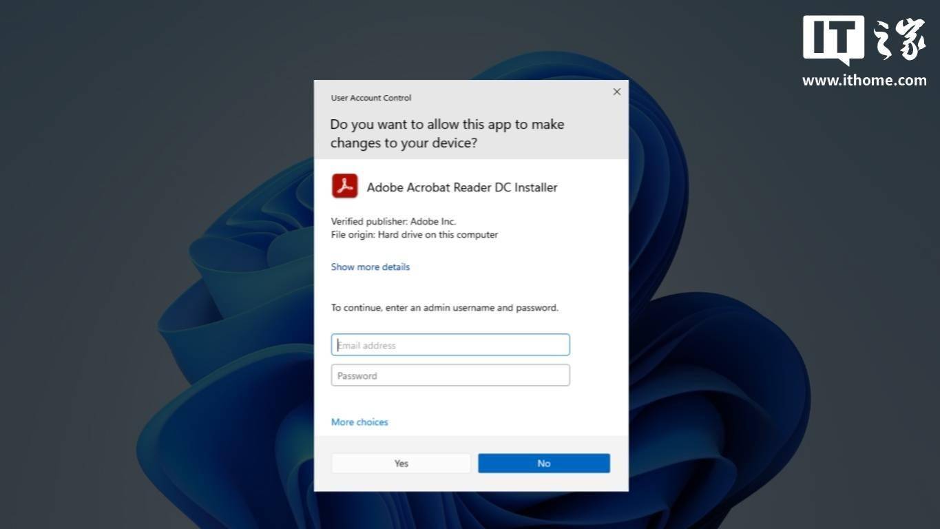

微软于 11 月 26 日更新官方支持文档,确认在最新累积更新中,已修复 8 月 Windows 11 安全更新引发的“用户账户控制(UAC)异常弹窗”问题,AutoCAD 等受影响的软件不再频繁弹出管理员权限请求。
IT之家此前报道,问题的根源可追溯至 2025 年 8 月 12 日的“补丁星期二”活动日。大量用户当时在安装安全更新(如 KB5063878)后反馈,运行 AutoCAD、Firefox 或 SAP 等常用软件时,系统会突然弹出 UAC 窗口要求输入管理员密码。
这一现象并非软件本身的故障,而是 Windows 系统层面的行为变更。微软随后于 9 月 3 日确认了该问题,并指出这是由于系统调整 MSI 修复操作的权限审核机制导致。
微软解释称,最初的调整并非简单的 Bug,而是为了封堵安全漏洞 CVE-2025-50173。该漏洞允许攻击者利用 Windows Installer(MSI)中薄弱的身份验证机制,将普通用户权限提升至系统管理员级别。
为了修复这一高危漏洞,微软强制要求所有 MSI 修复操作必须经过 UAC 确认。然而,这种“一刀切”的策略导致许多包含常规修复动作的合法软件也被系统拦截,从而引发了广泛的兼容性问题。
为了平衡安全性与易用性,微软在随后的几个月里精细化调整判定逻辑。9 月的更新(KB5065426)将 UAC 触发条件缩小为“目标 MSI 文件包含提升的自定义操作”;而 10 月 28 日的预览版更新则进一步优化,规定只有当这些“提升操作”在修复过程中实际执行时,才会触发弹窗。
目前,对于像 AutoCAD 这样不执行此类特殊操作的软件,系统已不再进行不必要的拦截。
