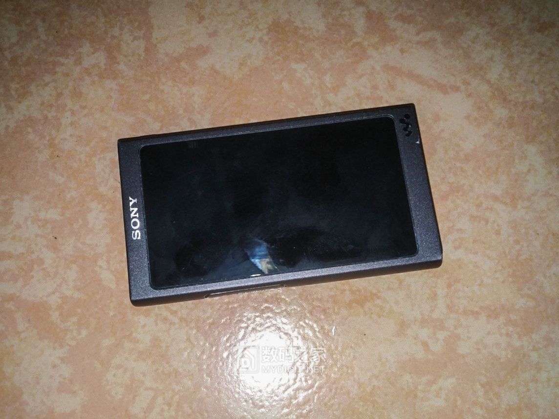

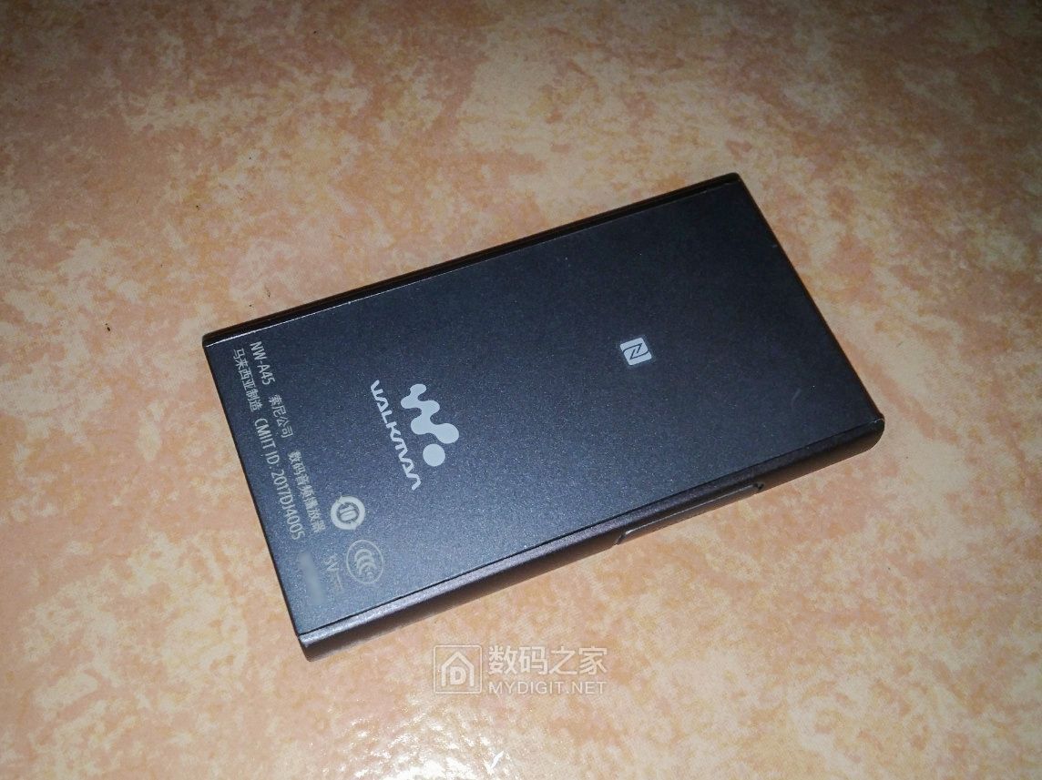

拆解前线来两张特写

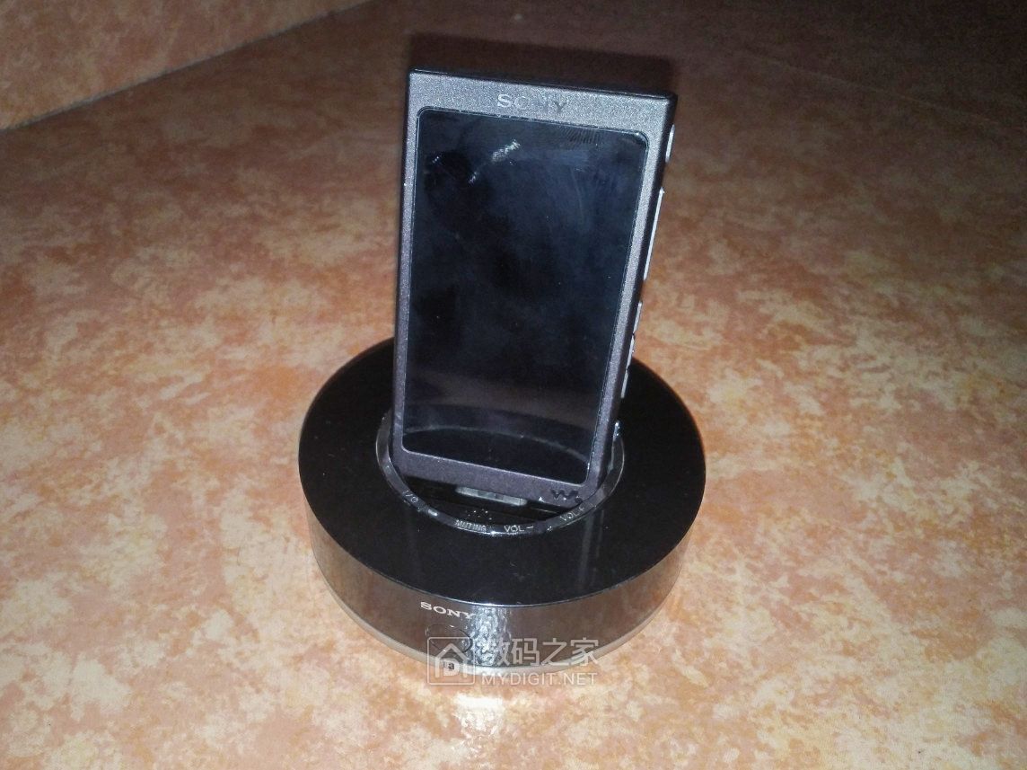

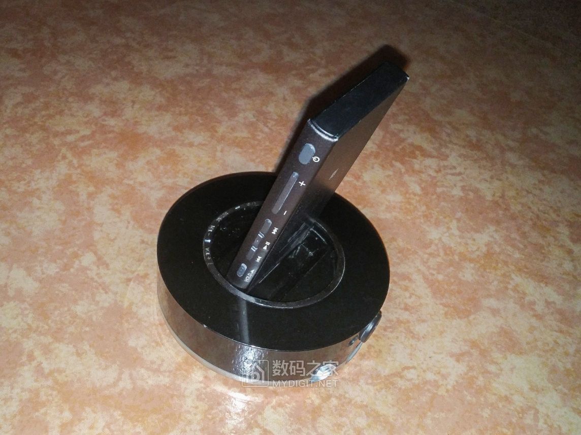

专门给它打造了一个底座 SRS-NWZ10

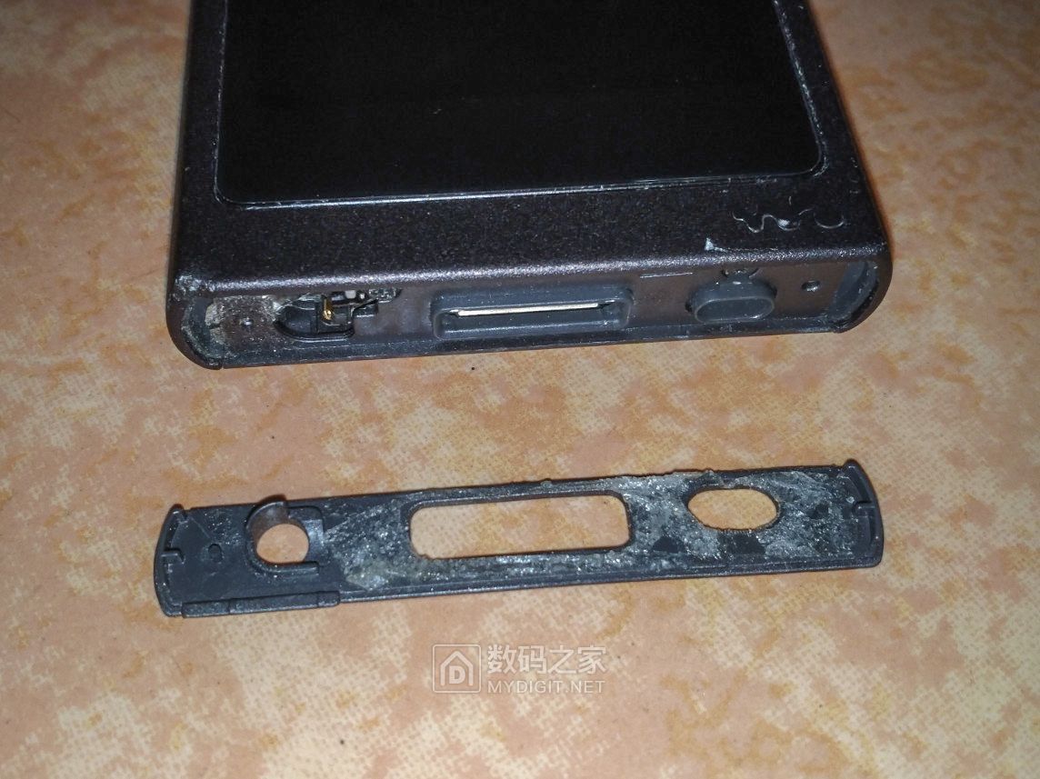

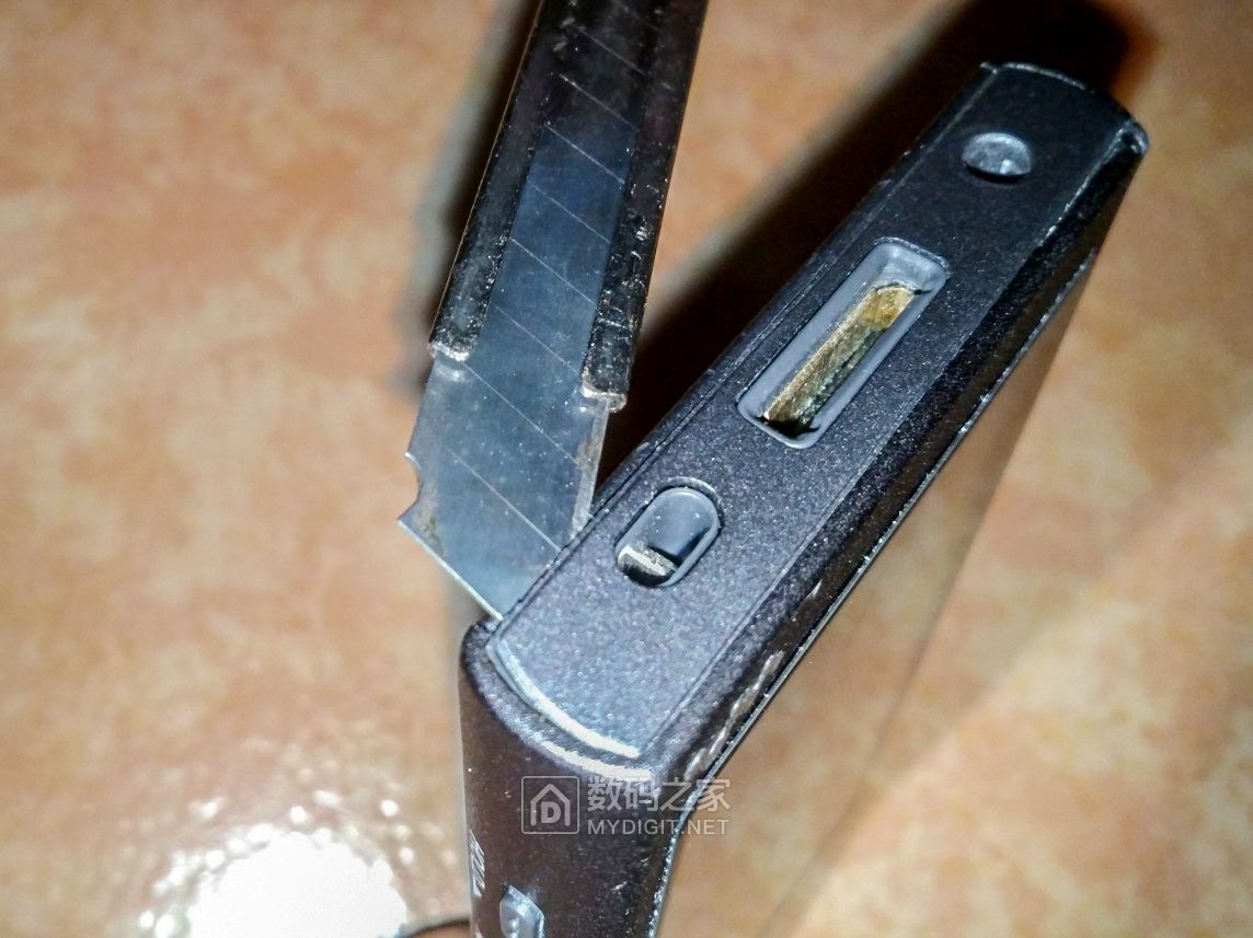

直接从播放器底部入手,刀片撬开装饰板

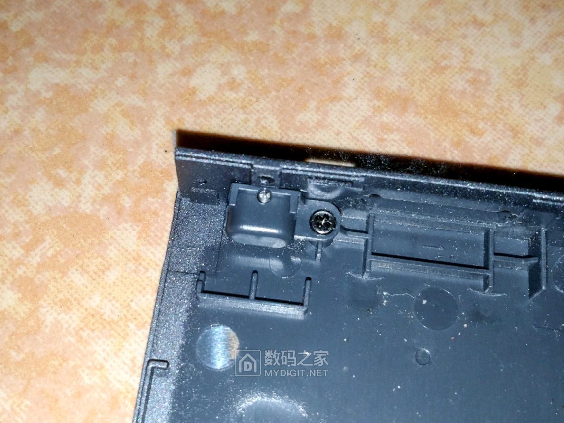

装饰板用的是强力不干胶黏贴,底部有两颗螺丝锁住外壳

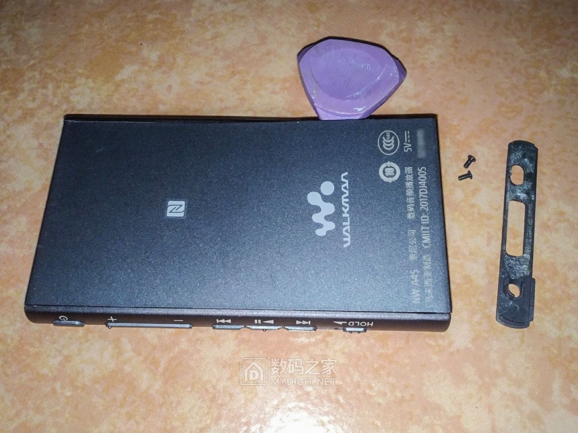

拧下两颗螺丝,然后用撬棒撬开底壳

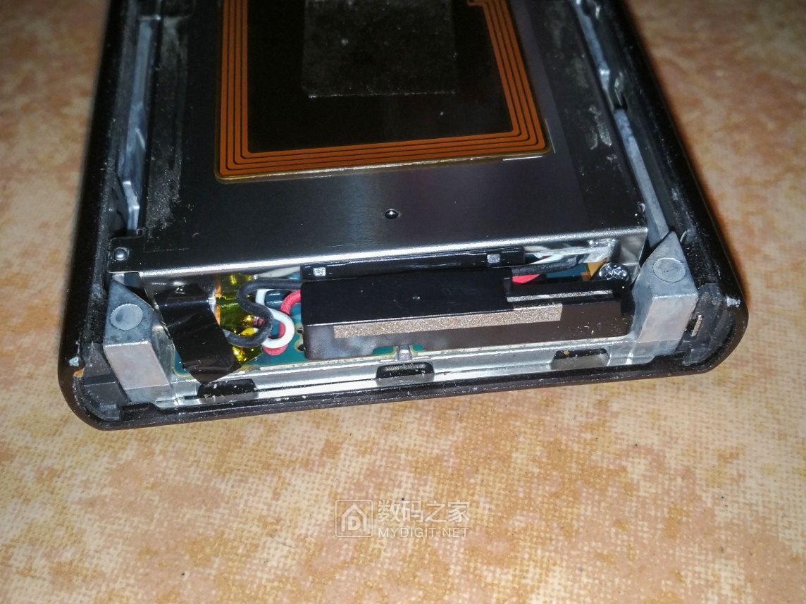

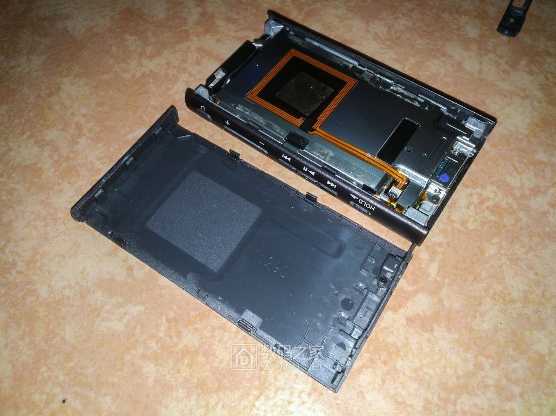

由于背面有NFC线圈,所以后盖采用了塑料材质(前面部分为金属)
吊绳孔模块也采用了螺丝固定

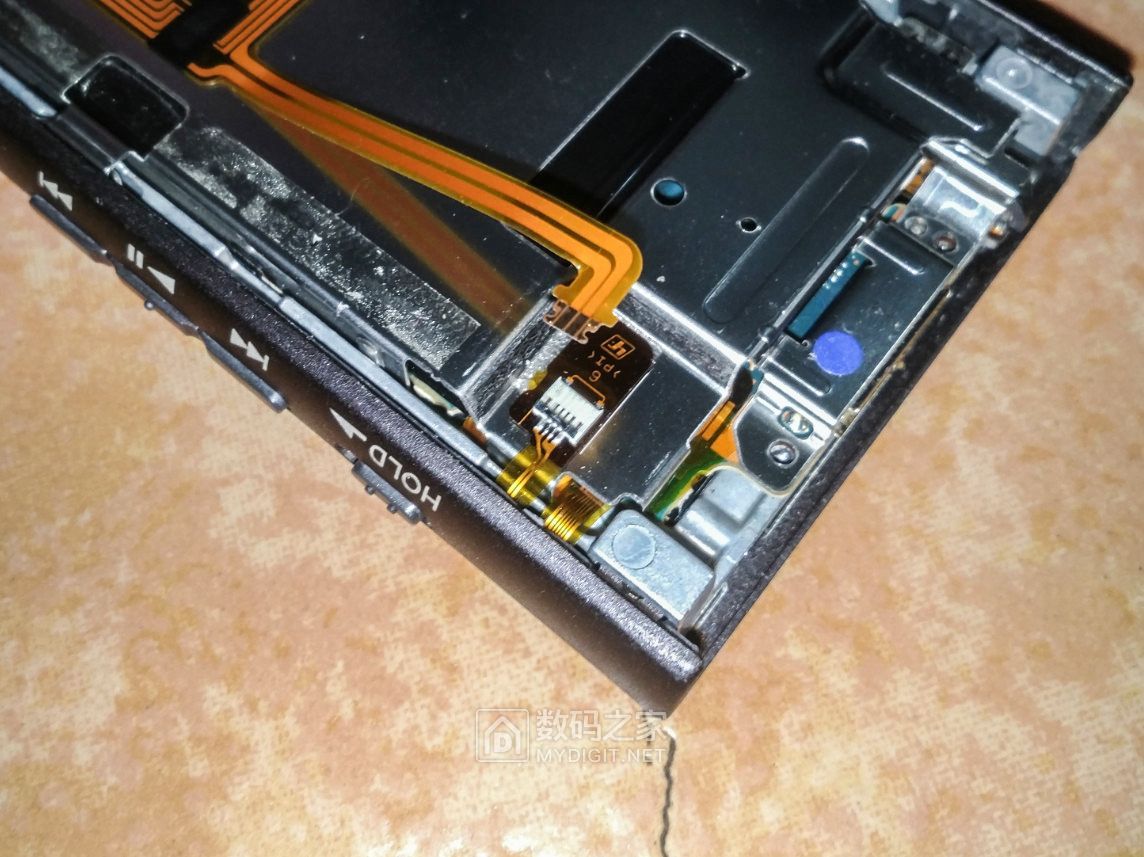

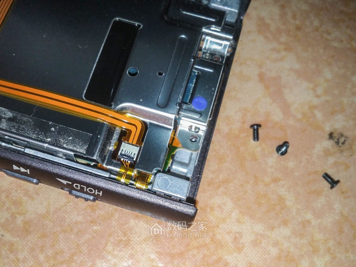

拆掉后盖,引入眼帘的是显眼的NFC天线,还有全覆盖的金属屏蔽罩
这个黑色塑料块是蓝牙天线

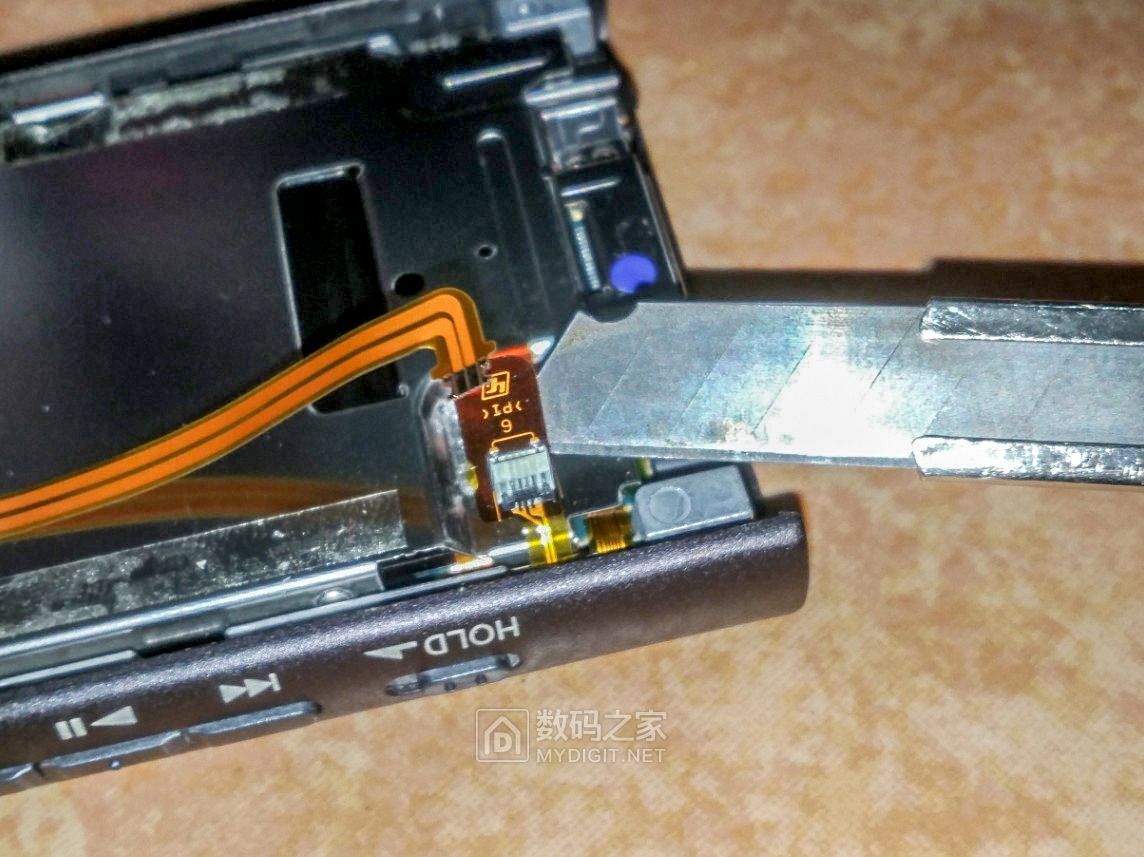

屏蔽罩一共5颗螺丝固定,拆下螺丝,还有NFC排线
NFC排线设计比较弱智,把排线插头拆下了,还不能拆下屏蔽罩,因为排线插座还粘在屏蔽罩上面,
如果这时候不留意直接拽下屏蔽罩的话,排线插头部分就废了
还是直接用刀片把插头从屏蔽罩上分离
成功拆下屏蔽罩

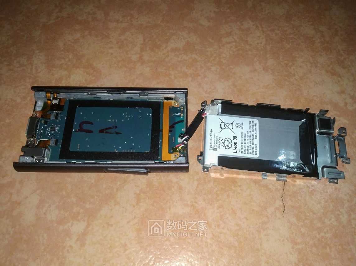

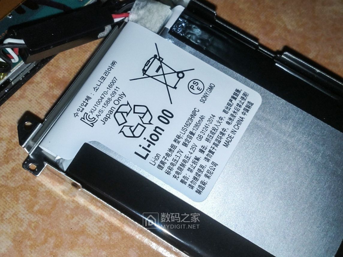

屏蔽罩下面是锂电池
电池是索尼自家的,中国生产日本使用
