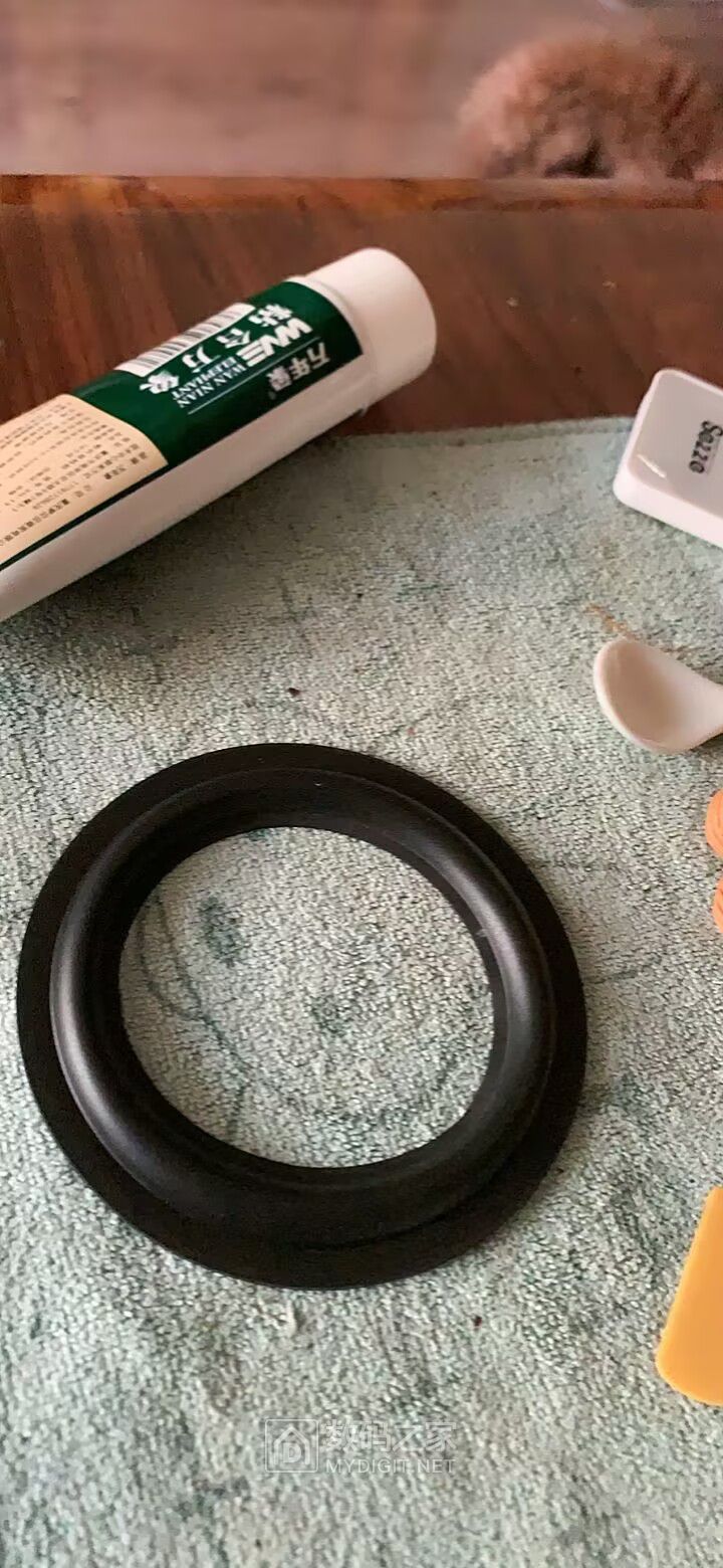

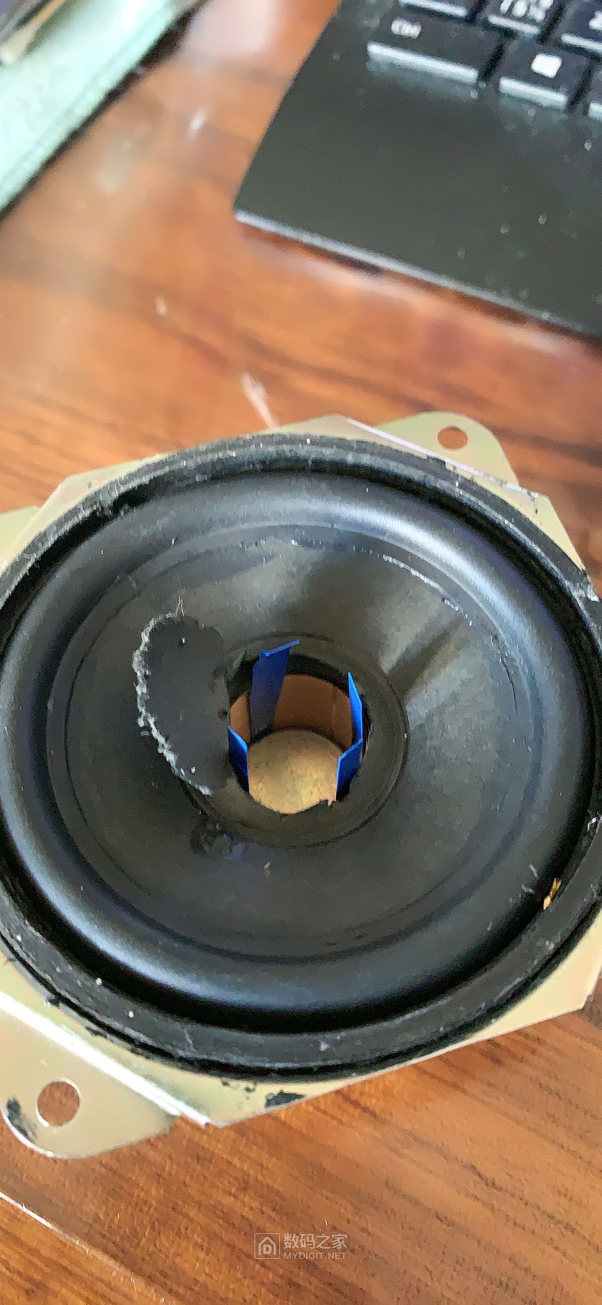

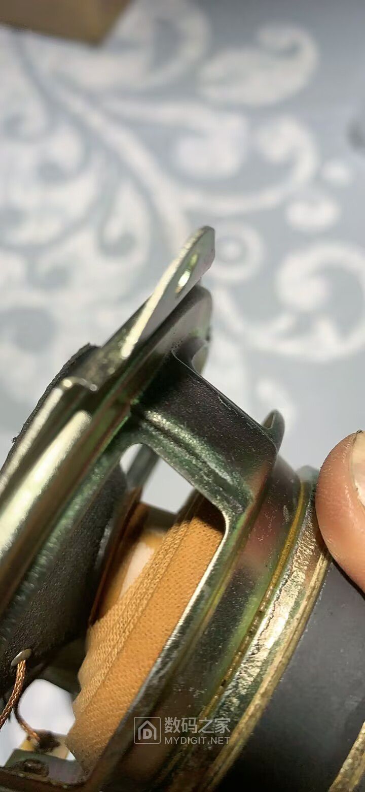

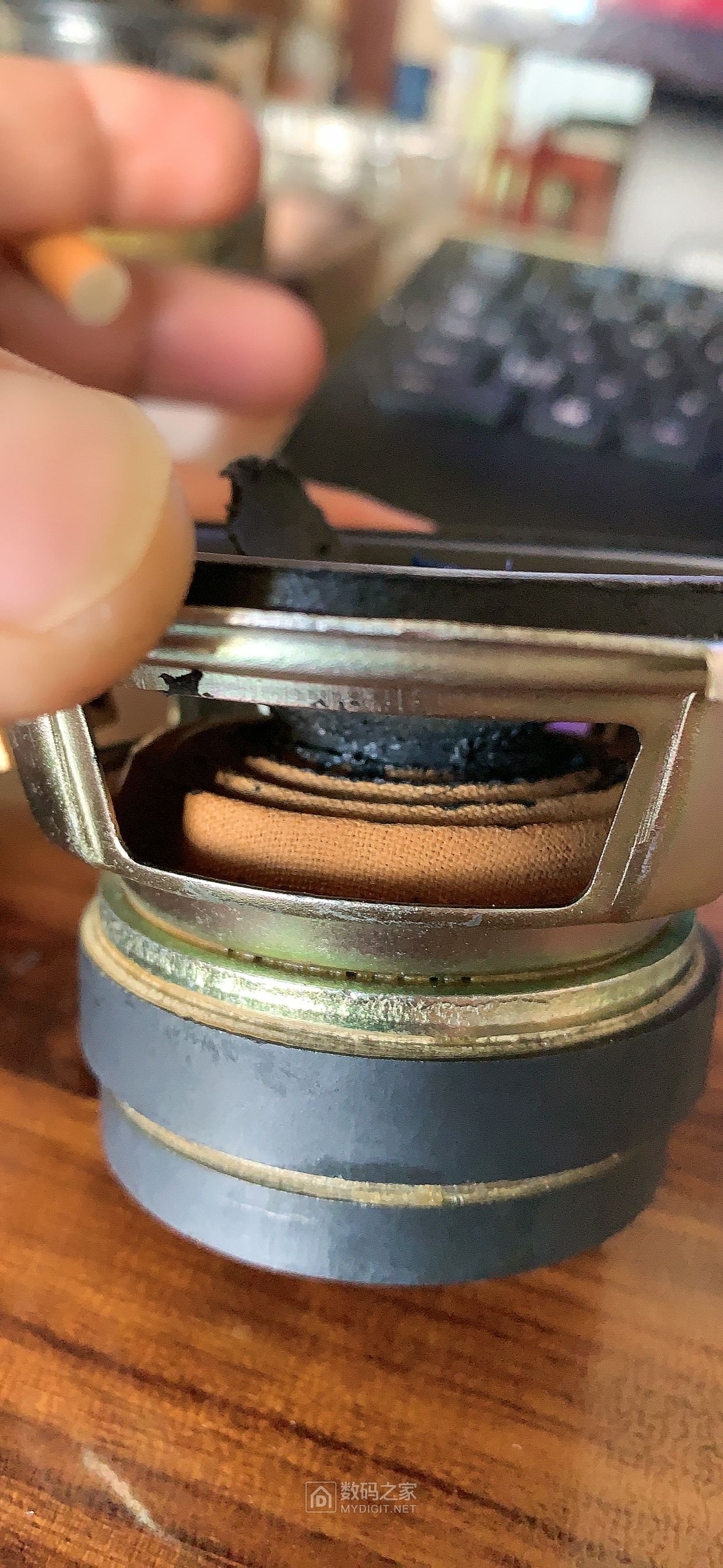

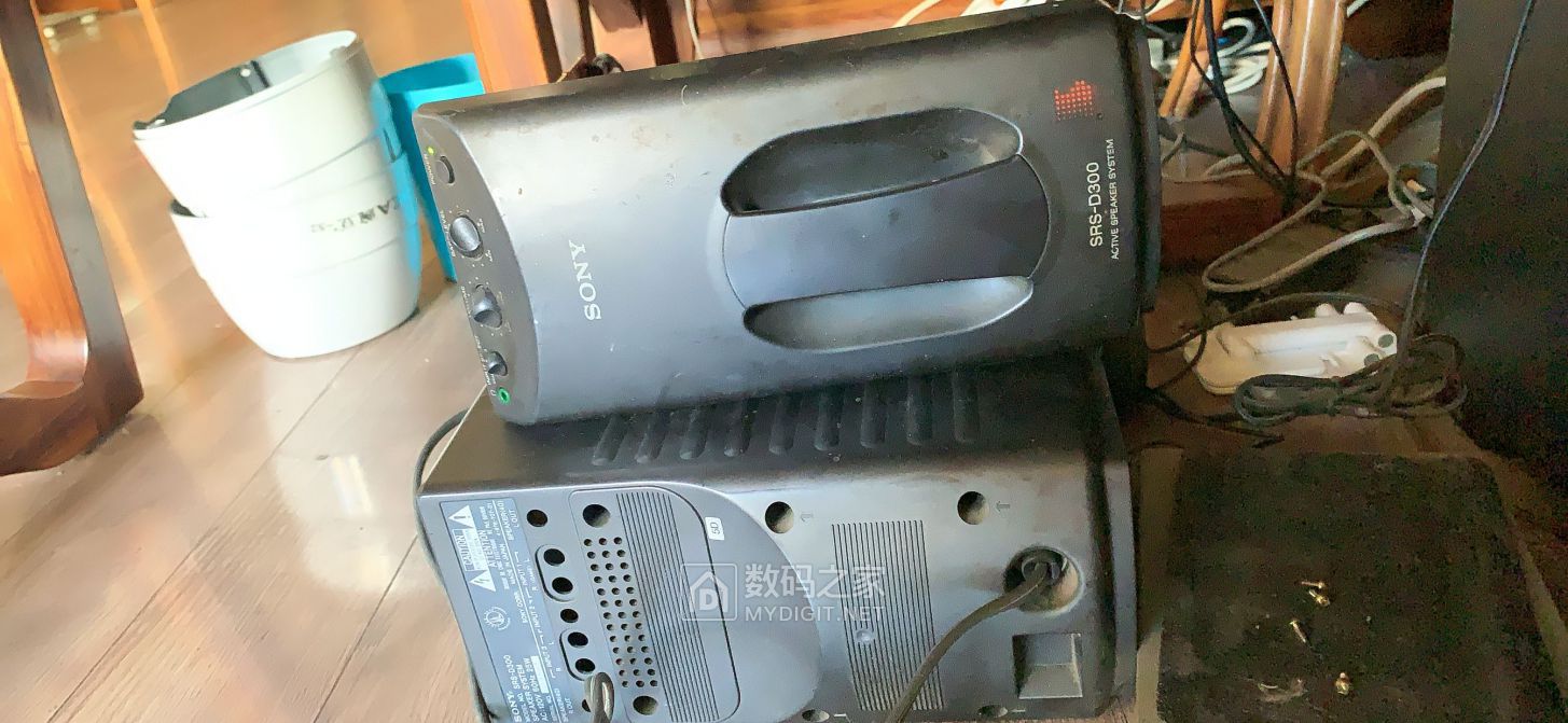

索尼SRS-D300电脑音箱音质很好已经用了20多年一直很喜欢,4欧15w低音喇叭橡皮边疲劳破损。好在拼多多能买到三寸半差不多规格橡皮边和软黑胶,于是决定试试动手更换去掉残留时过程挺坎坷的不小心还把音圈底部链接处撕裂了(其实都老化了)好在是低频部分不然整个就废了。这种长冲程的低音音圈部分必须要定位好,经过不到两天的时间等候总算是达到了预期的效果。
