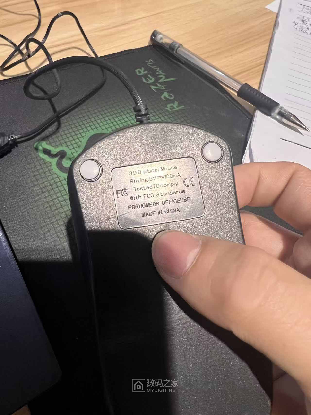

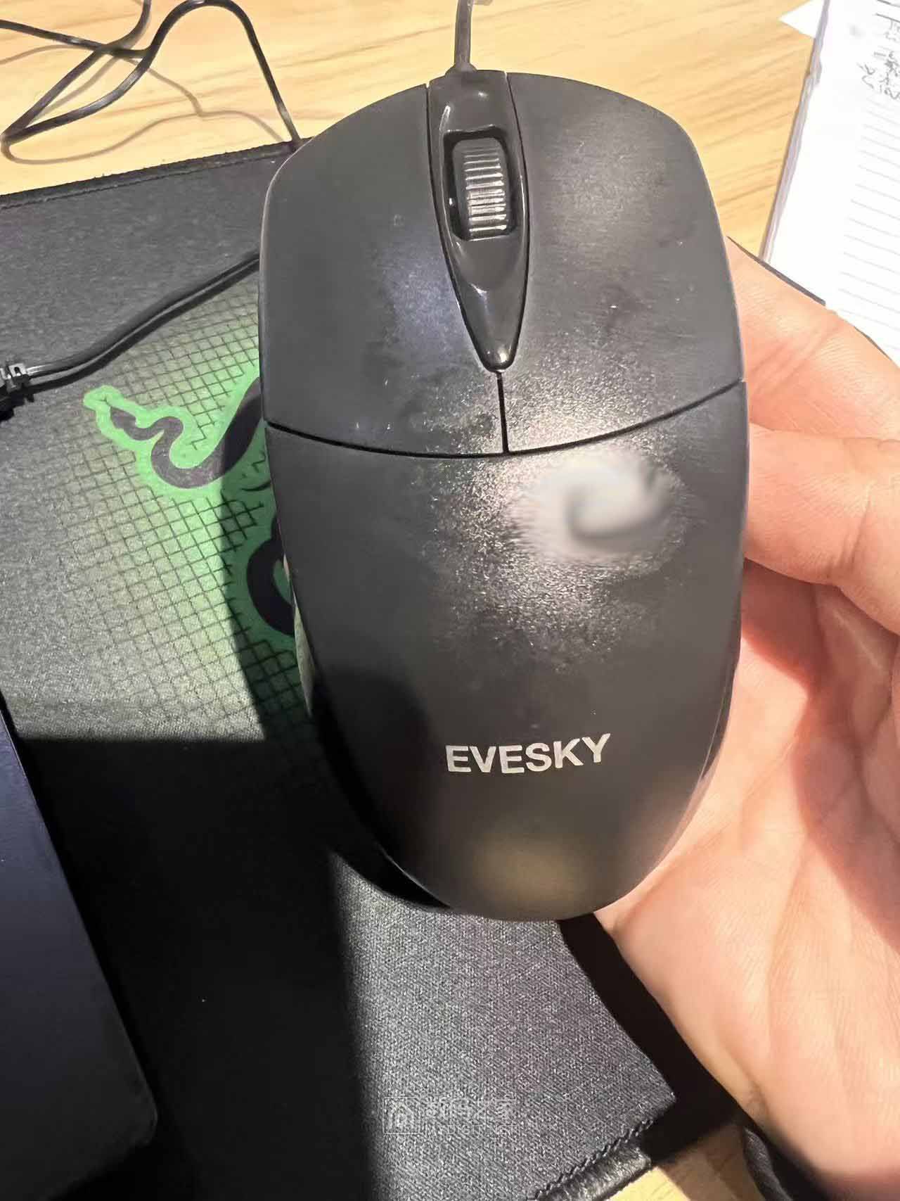

从京东商买了个鼠标,算上补贴到手也就3块4毛钱,整体大塑料,简单上面一个壳,下面一个壳,连脚垫都是跟下壳一起浇筑成型的,不顺滑,自己买的鼠标脚垫贴上,顺滑了不少
用了两天发现断电了,插上灯不亮,拆开肉眼观察没发现问题,过了几天不死心,又拆开,各个零件晃一晃,发现是有一根电源线脱焊了,焊盘是那种电镀铜的,不是纯铜的,电镀的铜膜不够均匀导致脱了焊,自己焊接技术不好,也焊不上,最后搞点透明胶压上了。
现在也凑合能用,就是经常性指针不动,灯是亮的,估计还是信号线没压结实。
也别劝我找人修了,这个鼠标也才3块多钱,维修光材料费都比鼠标贵。
另外,这个鼠标的线看起来很粗,但是里面只有两根到三根铜丝,也不是纯铜铜丝,是铜包铝的,焊接的时候很容易破坏掉铜镀层,一旦铜镀层破坏了就彻底焊不上了,只能再剪短一些,到铜镀层那重新焊。
这个鼠标的线也没有屏蔽层,一接电话鼠标指针就满屏乱飘
反正便宜,凑合用吧
