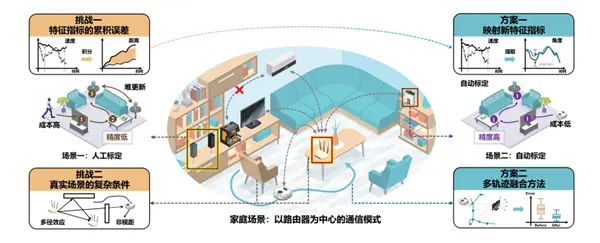

然而,将实验室的高精度感知应用于真实家庭,需解决两大现实瓶颈:一是部署复杂,通常需专业人员反复调试设备位置;二是家居环境中物品遮挡与信号反射严重,导致感知不准。
针对“部署难”,团队创新利用日益普及的扫地机器人,将其转化为环境信息的“自动采集员”。
在扫地机器人日常清扫建图过程中,系统可同步构建家庭物理空间与Wi-Fi信号地图,并以0.1米精度自动识别记录路由器、智能音箱等设备的位置。用户只需让扫地机器人完成一次清扫,即可完成系统初始化,彻底免去专业安装的麻烦。
针对“精度低”,团队突破了传统模型中信号无遮挡的理想化假设,首次面向物品繁杂的真实家庭环境,构建出一套能够“理解”Wi-Fi信号在复杂环境中传播规律的新理论模型,从而实现了真实场景中稳定可靠的高精度感知。
