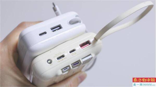

“史上最严”充电宝新规2027年4月实施,多家电芯企业通过摸底测试。 IC供图
