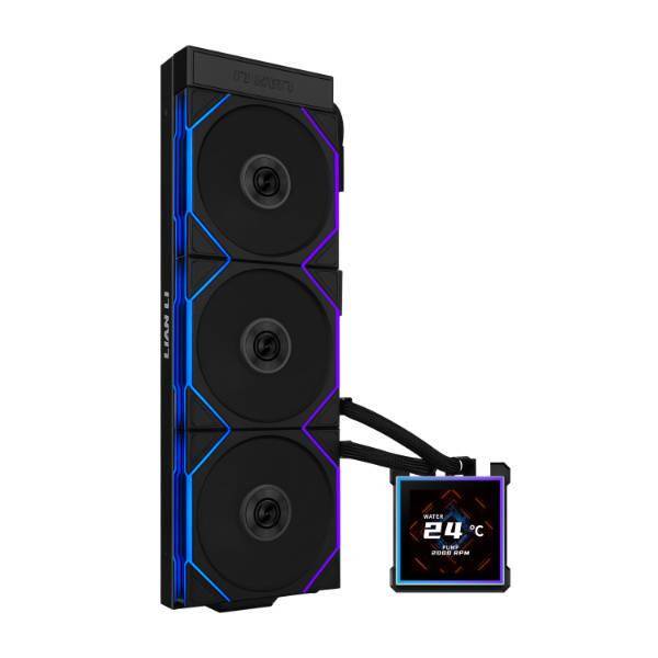

联力 LIAN LI 本月 8 日在其全球官方发布产品通知,表示一小部分隐流二代方屏 (HydroShift II LCD-S 360) 一体式水冷存在 AMD 平台安装支架无法完全拧紧的问题,这会导致处理器受压不足,进而影响散热效果。
▲ HydroShift II LCD-S 360

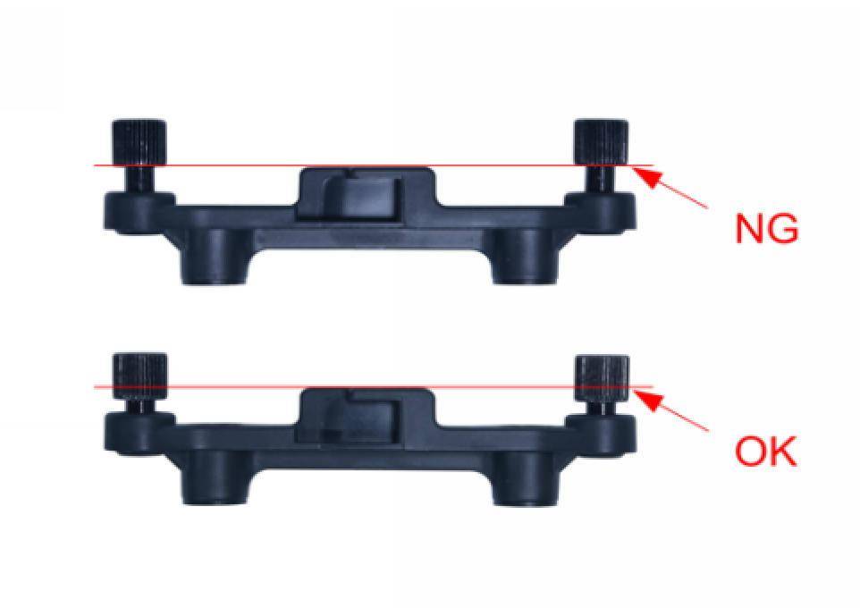

本次问题发生在今年 11 月 24 日及之前生产的部分产品上,原因是 AMD 支架的加工公差超出了容差范围,联力将为受影响客户进行换货并补偿一件 UNI FAN SL Wireless 风扇。
联力还提供了判断 AMD 平台安装支架有无问题的方式:在主板外拧紧支架螺丝,如果螺帽的高度不低于支架中心凸起部分,则属于 "NG" 情况,需要更换。
