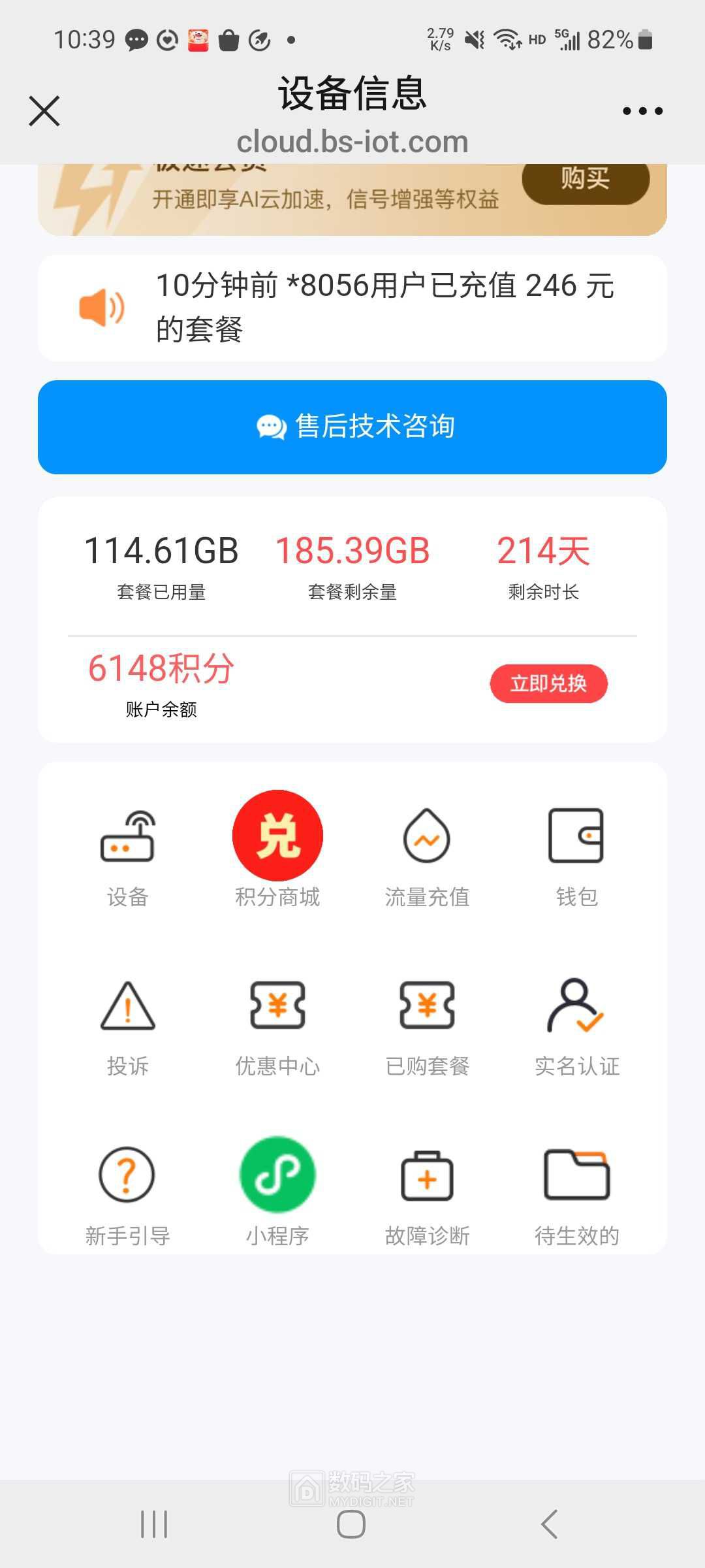

充值是有1毛10G,9毛100G,1.9元300G,2.9元1500G,3.9元3000G几个档次,每格一个一个月周期内只能充1次,于是我就每个都冲10G到300G,这样每个月就能充3个,一只充到24年下半年,不让充了,但是我的流量包已经充到27年底了。
我实际每个月也就用20G以内的流量,我自己的手机套餐被改成36元8G,倒是我爸每个月能用7~80G不知道怎么用的;还有就是给车机用的,由于这些盒子都是电信的信号,回家上网是移动的论坛打不开,就用盒子非常的流畅,反正就是血赚。

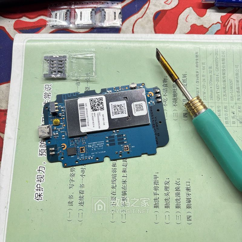

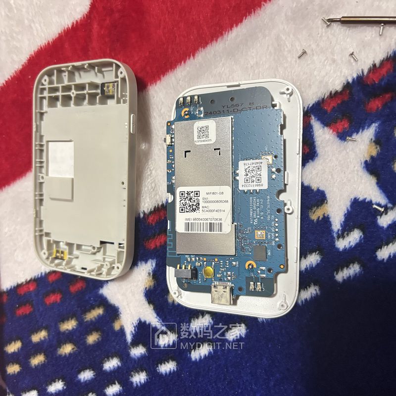

这是我手里的几款,有白黑之分,有USB在下面和在右侧之分,还有USB直插款的,是不同的板号 ,大概是这样,有的可以照抄作业:
首先开拆,sim座前年就买好了,不过针对侧边USB的买错了,不过无碍,那个改不了,后面准备飞线:

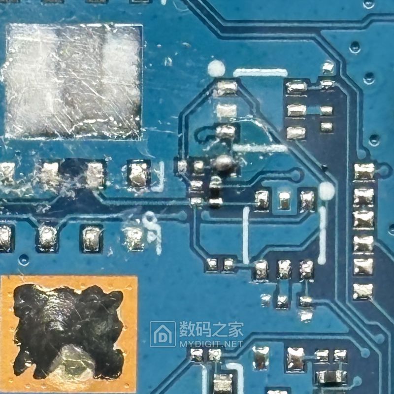

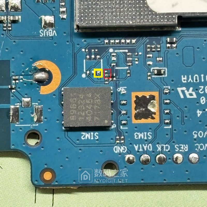

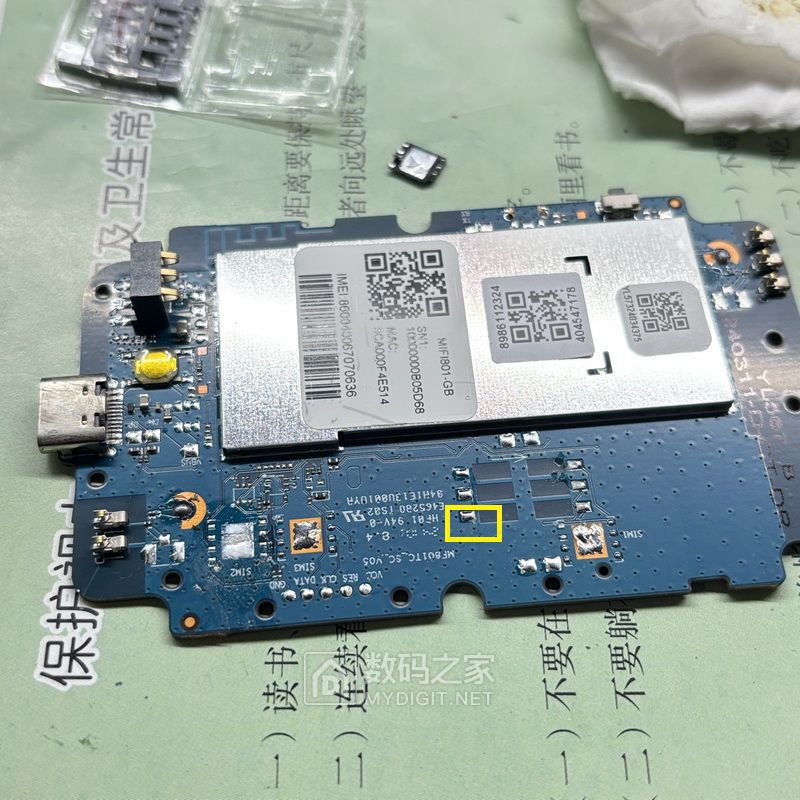

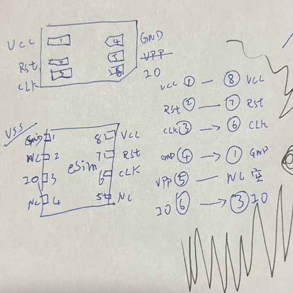

先搞定一下sim卡与esim卡的对应关系,打着最坏飞线的打算;经过研究,这机子切卡只是切换几个卡之间的IO也就是DATA,也就是sim卡的6脚,esim的3脚;
其实,就是把sim卡斜角的那头对着esim芯片的3脚,趴在esim上,就是11对应的关系,因为sim卡本来也是8脚,只是不用了:
3
3
sim卡的6脚,也就是黄框中的:
4
4

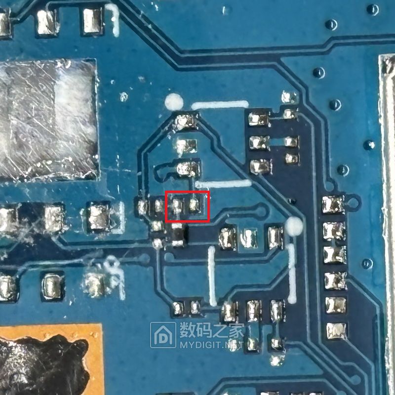

通过对比,esim旁边的黄色标注点,和卡座的6脚相通,而旁边的红框,下面的触点是去esim的3脚:
5
5
所以把这两个点连接,就给sim卡的大腿接上了:
6

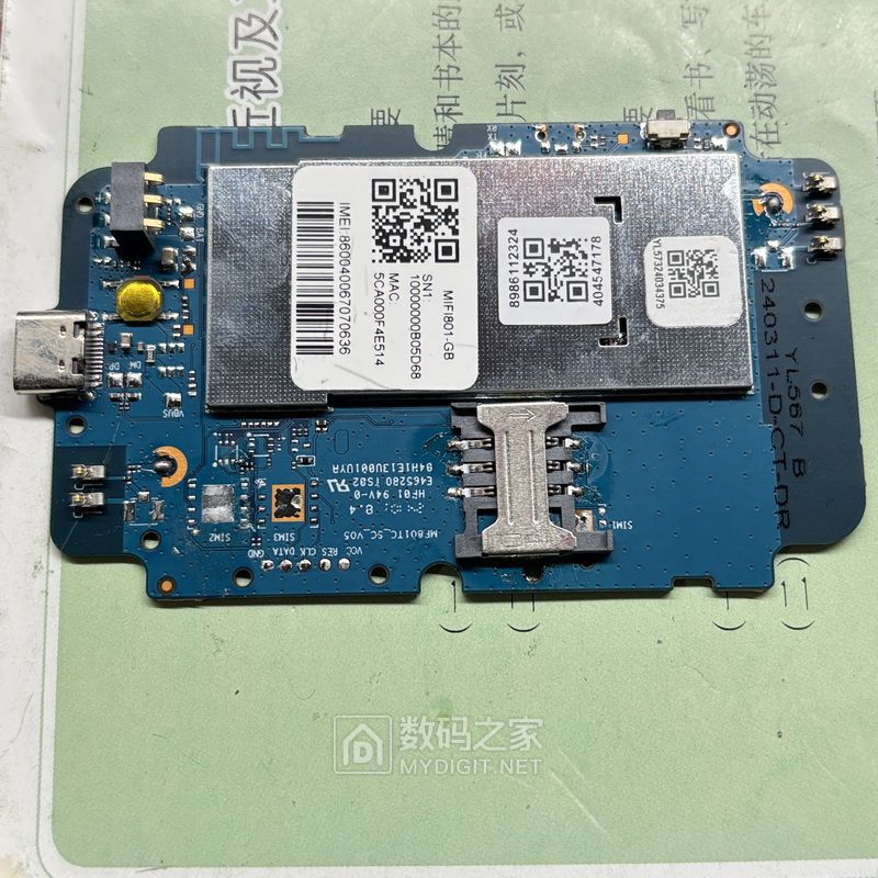

卡座上场,直接焊上,我180攒起来的烙铁很给力,挖esim芯片很轻松,不会遇到大铺地就弱鸡:
8
8
sim卡座搞起的模样:
9
9

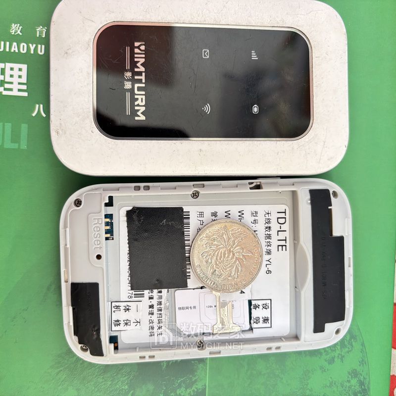

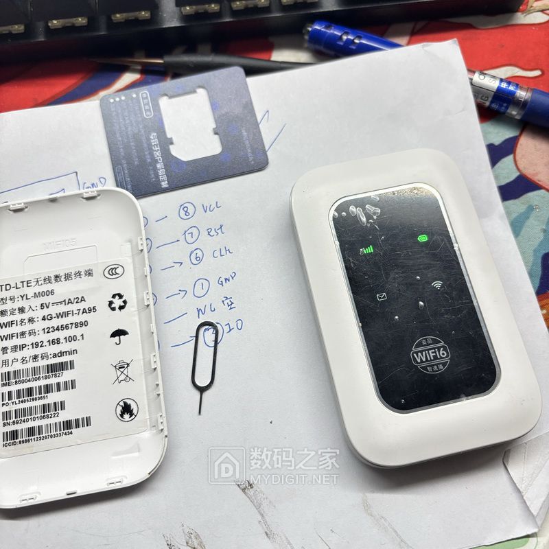

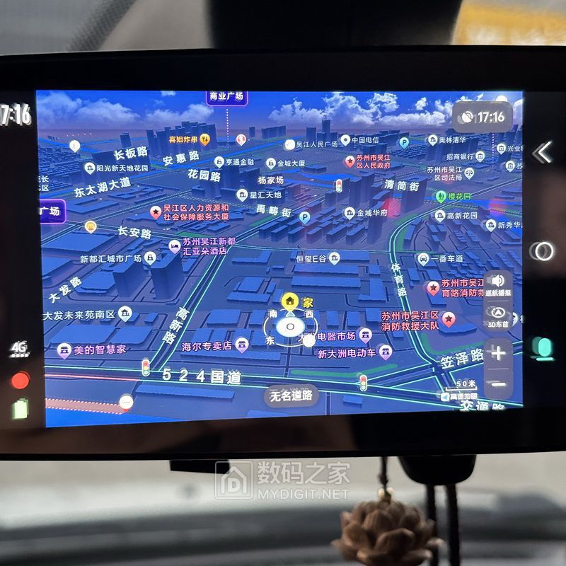

这机子原机是电信的esim,所以电信卡肯定没事;我也没有电信卡:实测联通,移动的卡毫无压力;用个的大佬都知道,信号亮绿灯标是上网了;眼尖的坛友肯定看到旁边有张卡,那时我提前准备的联通物联卡,全年96G只要20块,买来试试,之后就装车机上用了:
10
10
到此,给盒子加sim卡座就完成了,圆满,和谐,成功,网速跟你的卡相关,这盒子只支持4G,估计50M速率没压力。
最后说一下:USB在侧边的,用的事最小的那种卡座,不要买错了,而且卡座跟ESIM不通,估计是进屏蔽罩下面切换了,还没研究,最简单的就是飞线到esim
顺道展示一下我物联卡给车机用的效果:
导航没压力,这个是一年60G的,有兴趣可以试试。
